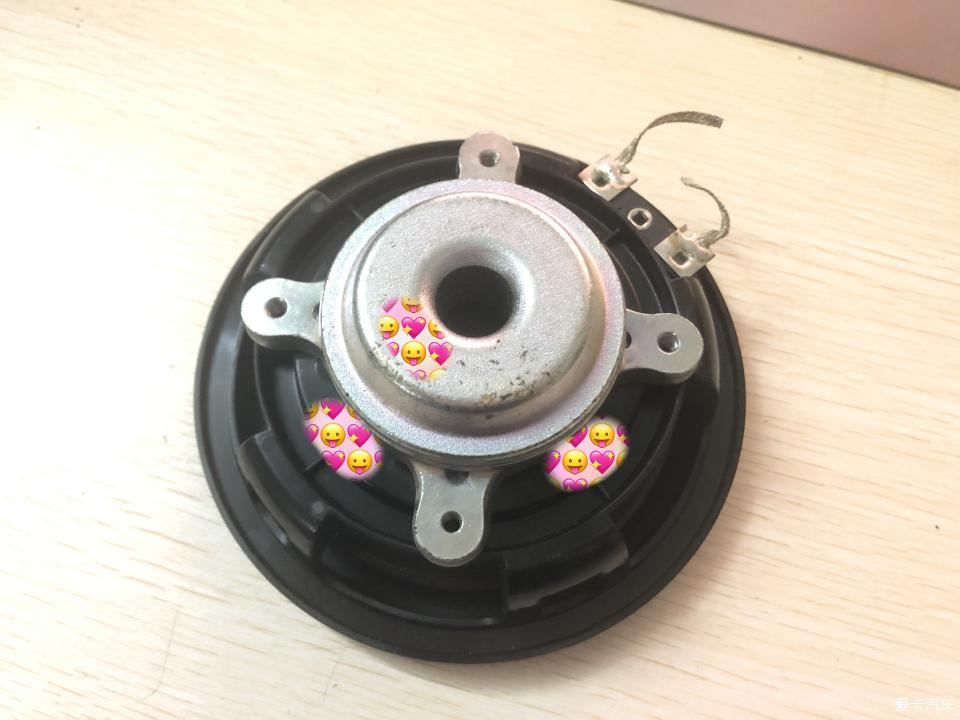

二,关于真正柏林之声的样子,小编通过一些渠道找到了原厂真正的柏林拆车件,你们可以看下做工,鉴于国内作假水平太厉害,会有打码。如下图:

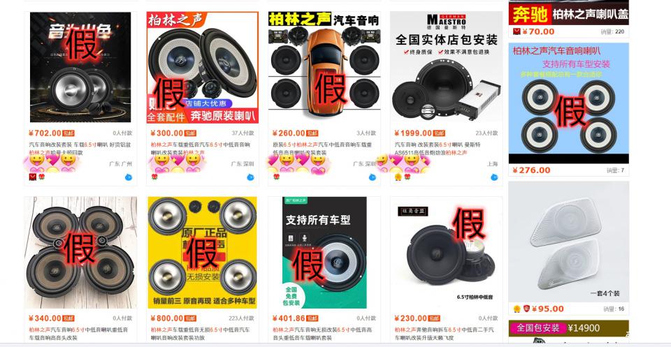

能看到有什么不同吗?从磁铁的做工已经甩揭阳以及很多品牌的喇叭几条街了,在看看从某宝上搜索出来的假(山寨)柏林之声的做工:
这才刚刚是淘宝第一页的展示产品,会发现非常多的假货泛滥于市面上,想想这不是太可怕了吗?
真正的拆车喇叭有几个特点,1,市面上的量非常少,除非是其它渠道件,而且真正的原车喇叭磁铁设计都是非常小,只有非常特别的某些位置的喇叭是大磁铁设计(比如哈曼卡顿,后面会提到),可以在百度搜索不同的车型原车喇叭或者把自己原车喇叭拆开看就能明白。2,不同车型的喇叭原车设计都是不一样,基本不会是标准的6.5寸圆形喇叭,而且支架设计都是完全不一样,如果是随便搭配其他车型的垫圈就可以安装,那这种所谓的拆车喇叭100%可以鉴定是假货。

其实山寨柏林之声还有一个插曲,据我了解应该是2个人,看到了这个市场,然后分别去做了假的柏林之声,结果两个人两种款式,然后就开始互相撕了....
以上两种全都是假的柏林之声,都是山寨出来的。

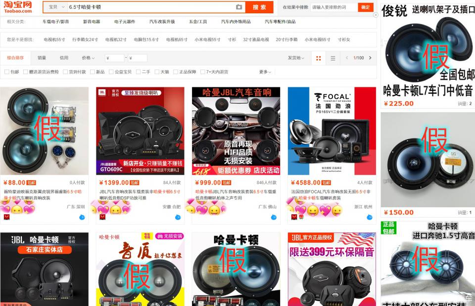

下面我们看看淘宝上第一页有多少个是卖假货的:
看看,这才第一页,只要是涉及6.5寸的哈曼卡顿,全是假货泛滥....太可怕了!包括6.5寸的同轴喇叭,也全都是假的,所以各位朋友就不要在被欺骗了!!!

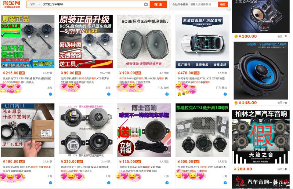

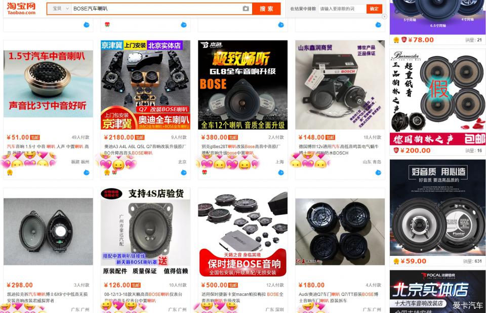

二,提到了BOSE,我也放搜索一下图片上卖假货的一些图片吧,也不吊大家的胃口,下面看图:
这么一对比,6.5寸BOSE的假货相对来说还是比柏林之声跟哈曼卡顿要少很多了。
