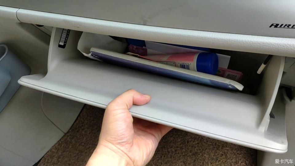

       大通的空调滤芯在副驾手套箱里

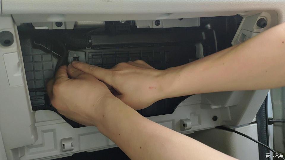

先卸下手套箱底部两个固定螺栓。这两个螺栓都不用使用其他工具拆卸。把螺栓一端两个凸起往中间捏,然后往另一端推出去,螺栓就可以取下来了
螺栓取下来后,手套箱就可以拿下来了

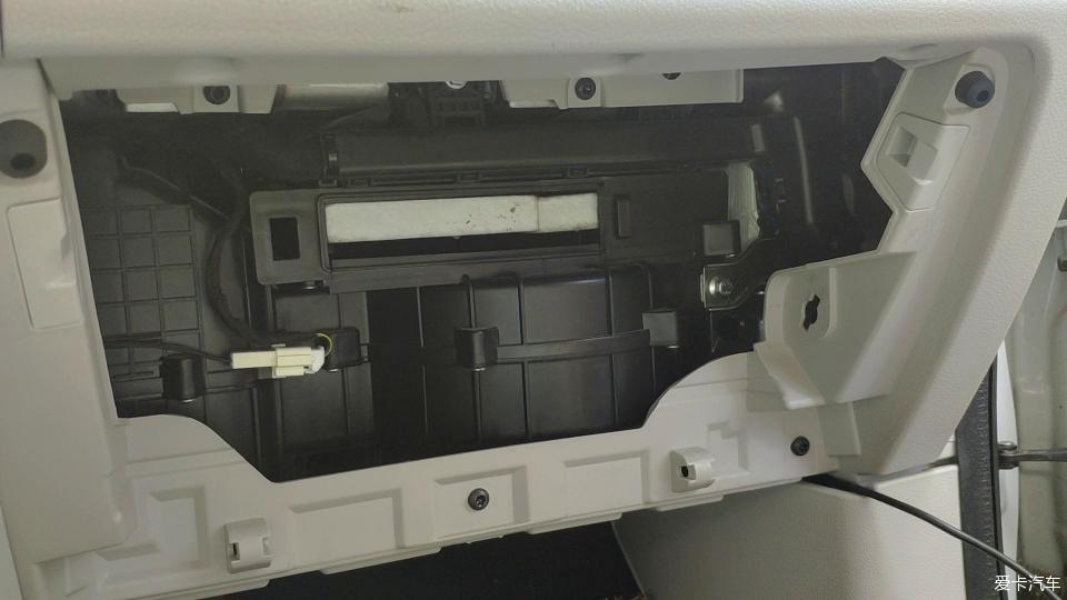

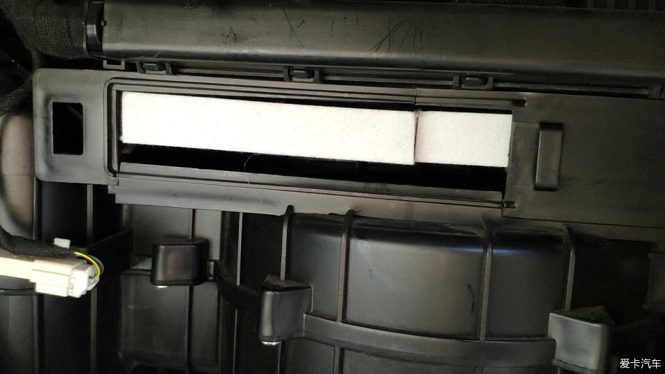

这是里边的情况

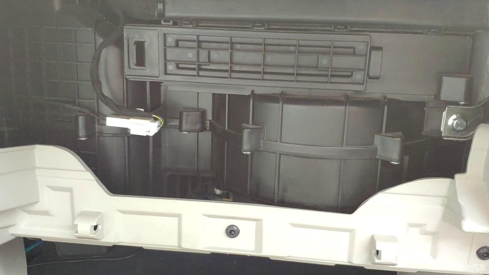

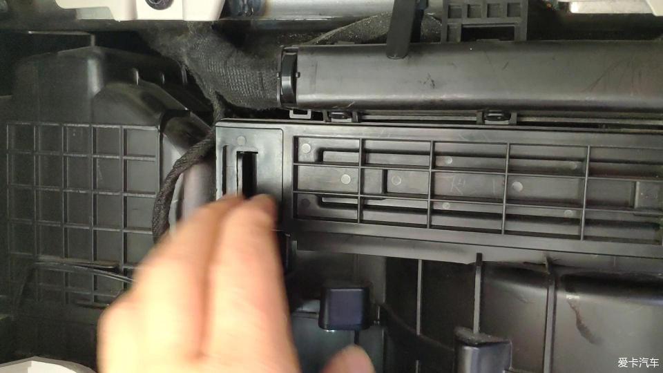

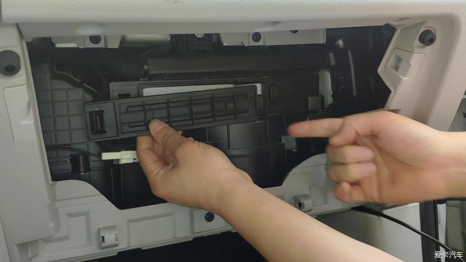

再取下这个紧固塑料片。把左边这个卡扣往右掰,紧固塑料片就可以取下来了

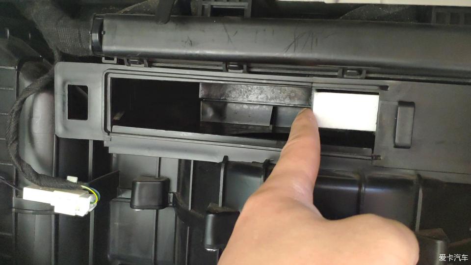

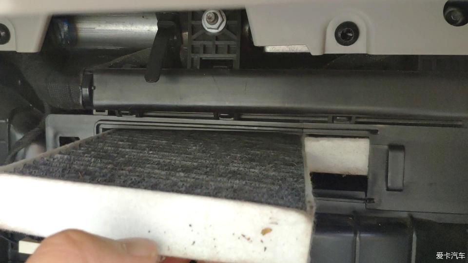

里边的空调滤芯
先取出一片,再取出另外一片

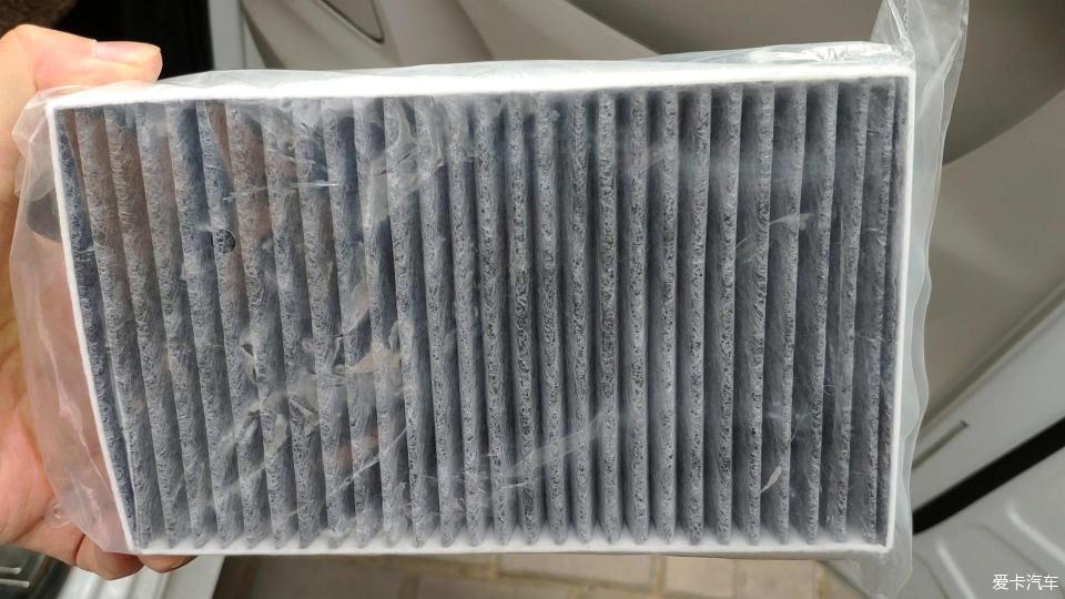

我的已经用了快一年了,也已经清理两次了,这次直接就换新的了
先装上一片滤芯,装进去后往右平移,再装另一片。
两片都装好,再把紧固塑料片装上,固定好卡扣
再把手套箱装上,捏着螺栓扁平头插入固定孔,把两个螺栓装上就可以了。完工!
