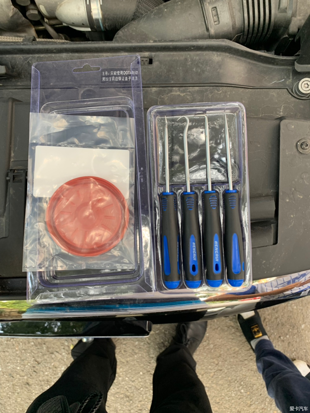

前几天发了个帖子,气门室盖垫漏油,仔细查看发现是废气阀那里漏油,问了些人表示只能整个气门盖换掉,基本在一千多左右,本着能省则省的态度,看了看淘宝,发现同发动机的宝马也有这个问题,可能宝马销量大吧,他们竟然有省钱的解决方案,就是单换废气阀,因为基本漏油点大部分是废气阀区域。然后买个配件,到货了,今天有空,正好一起处理。卖家介绍说把一字螺丝刀弄弯就行,能把盖垫弄下来。不过本着工欲善其事必先利其器,我买了套专业的工具,也不会,13块多,加上盖垫一共200不到点,相比气门盖便宜不少,当然能持续多久,得看后续了,至少刚才修好后,开了五十多公里高速,暂时看,应该不漏了。
对了提醒一句,买一瓶化油喷剂,换下来的盖子清洗用,也不贵,几块钱还包邮
工具和新到的废气阀垫

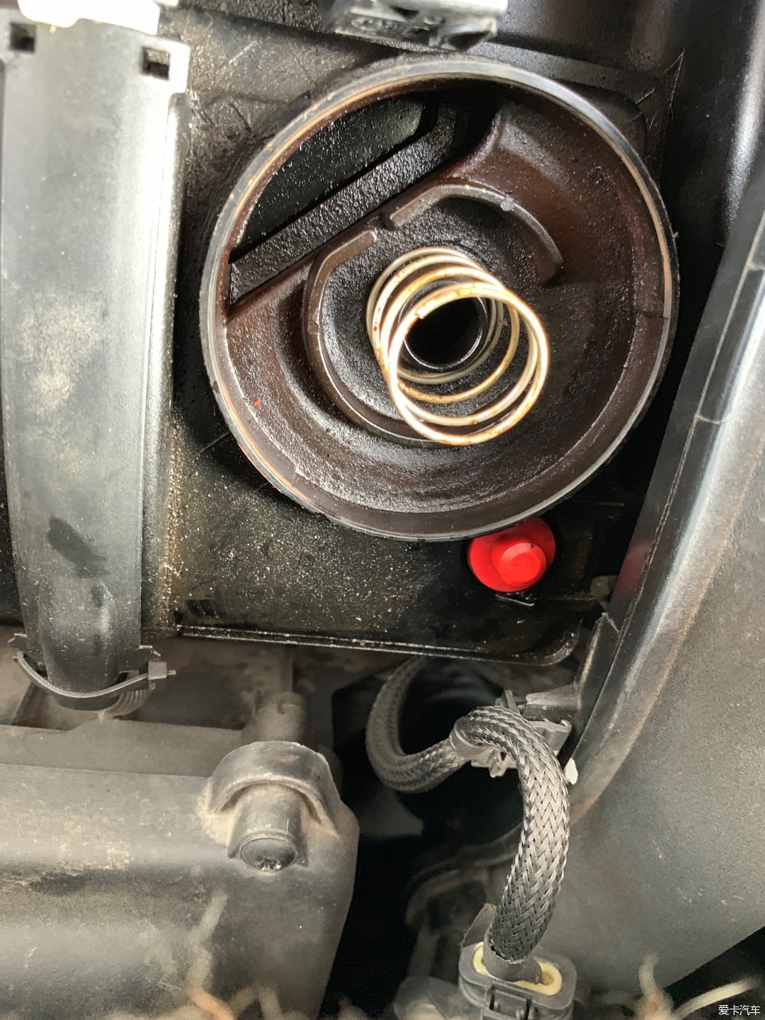

我自己漏油点,看这个应该就是废气阀漏的

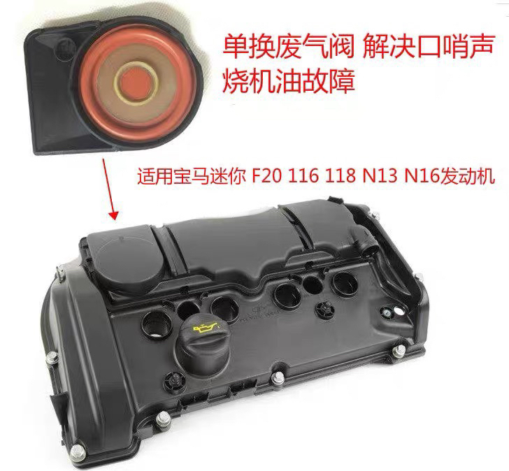

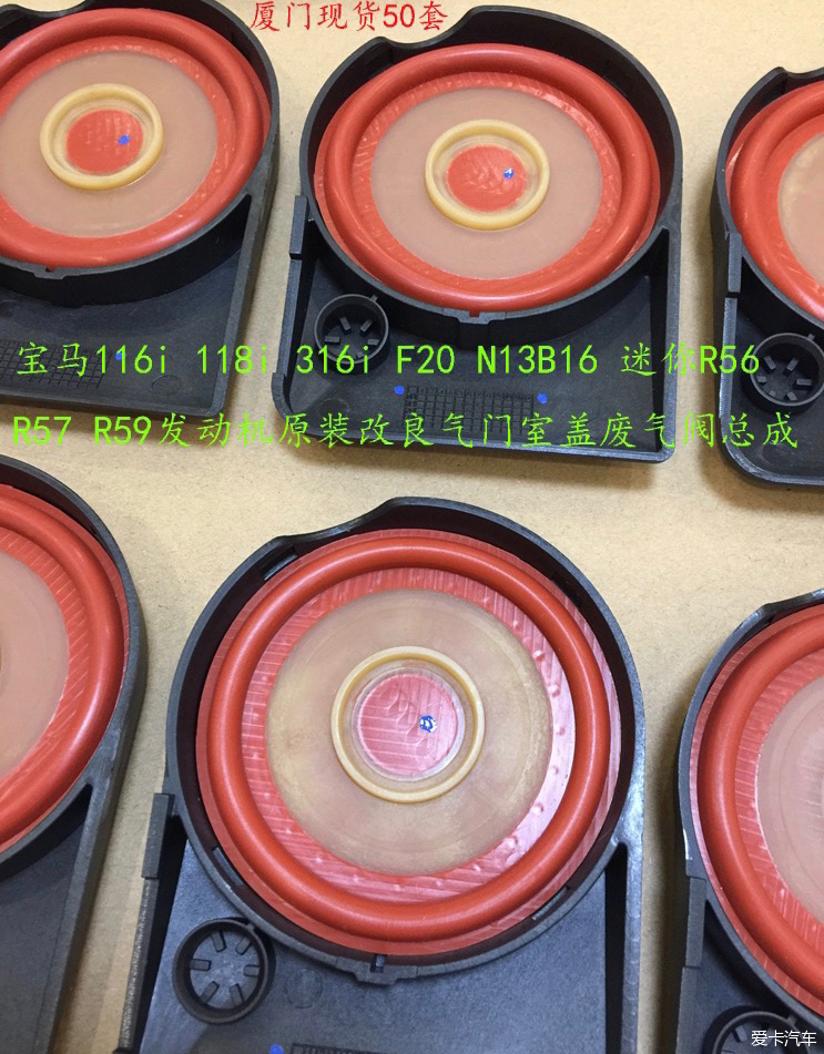

借网上卖家的图,就是图上这个废气阀
因为自己一个人弄得,忘了拍图了,借网上图来解释

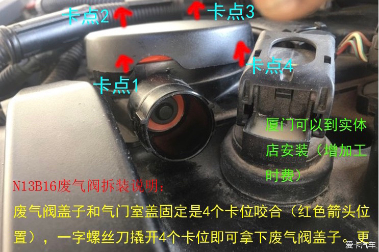

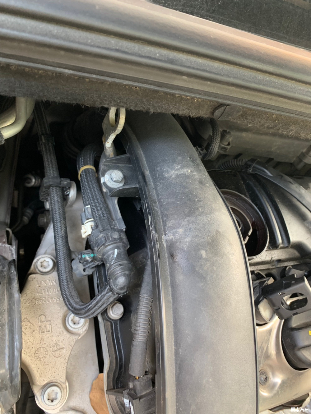

卡口位置图,一般来说,前两个比较好弄,基本两个下来后,第三个也还可以,,就能拆了,唯一当心就是弹簧,我弹簧掉发动机下面挡板,只能把车子撑起来,爬车底去捡,本来十分钟的活,任是给弄成了一个小时。

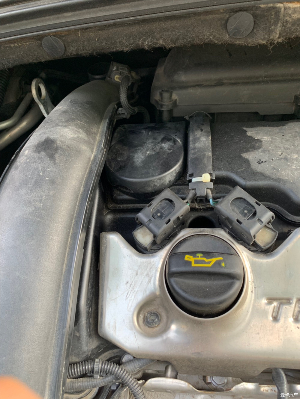

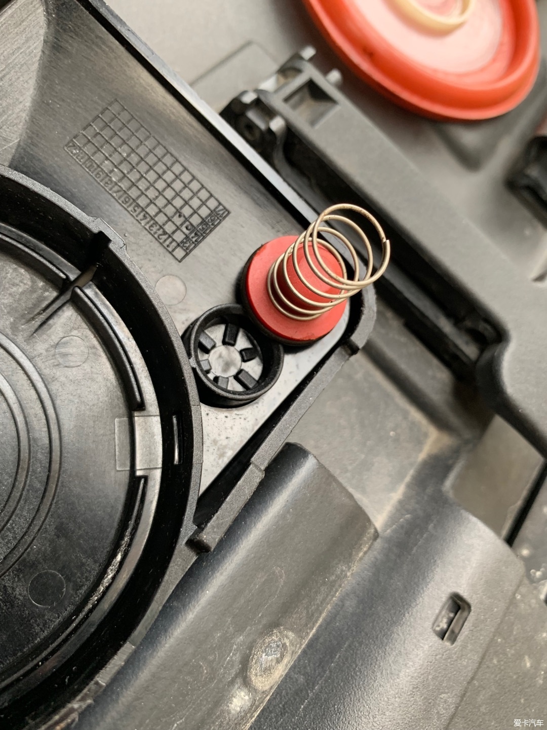

装好后的样子

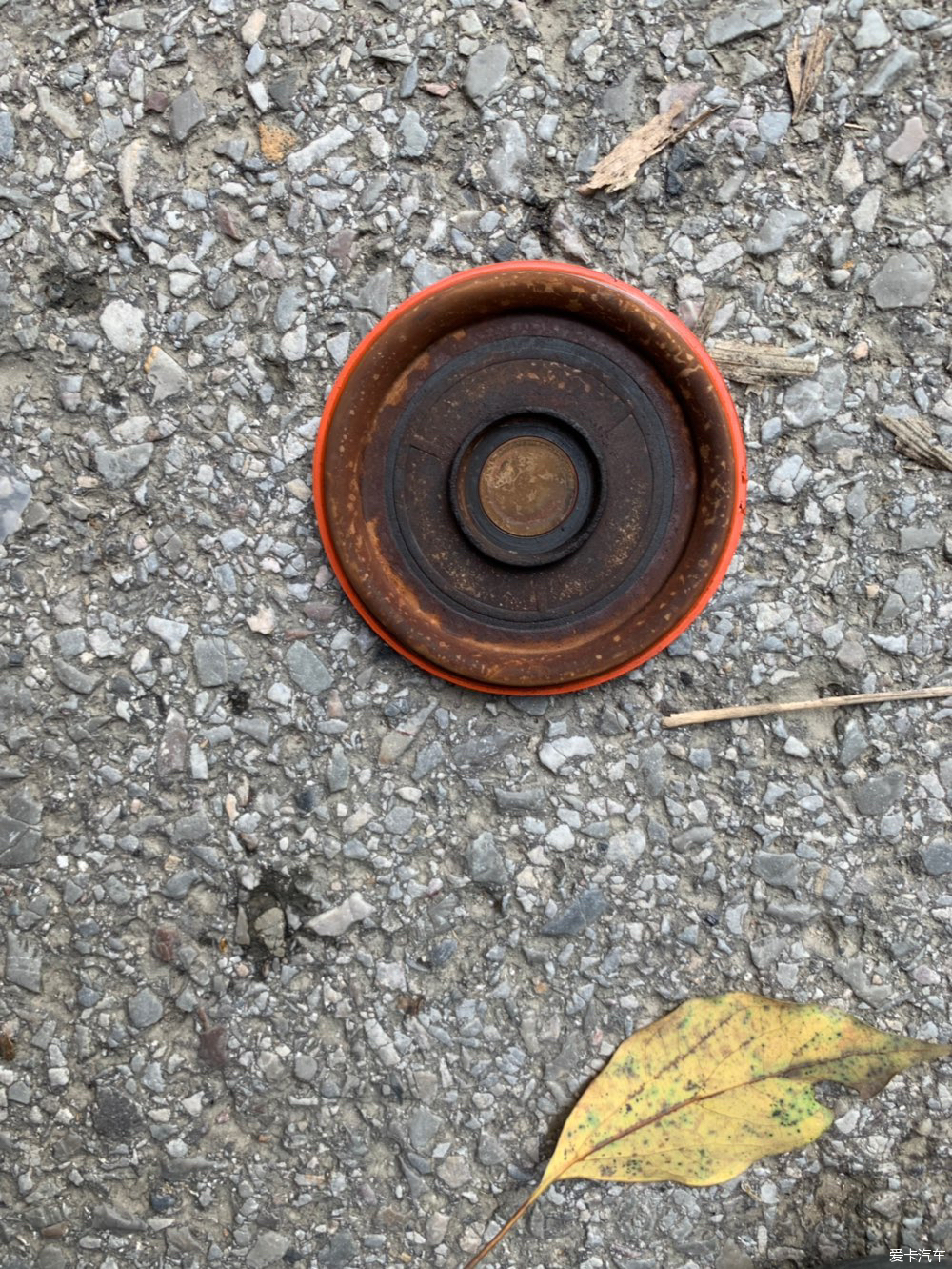

换下来的垫子

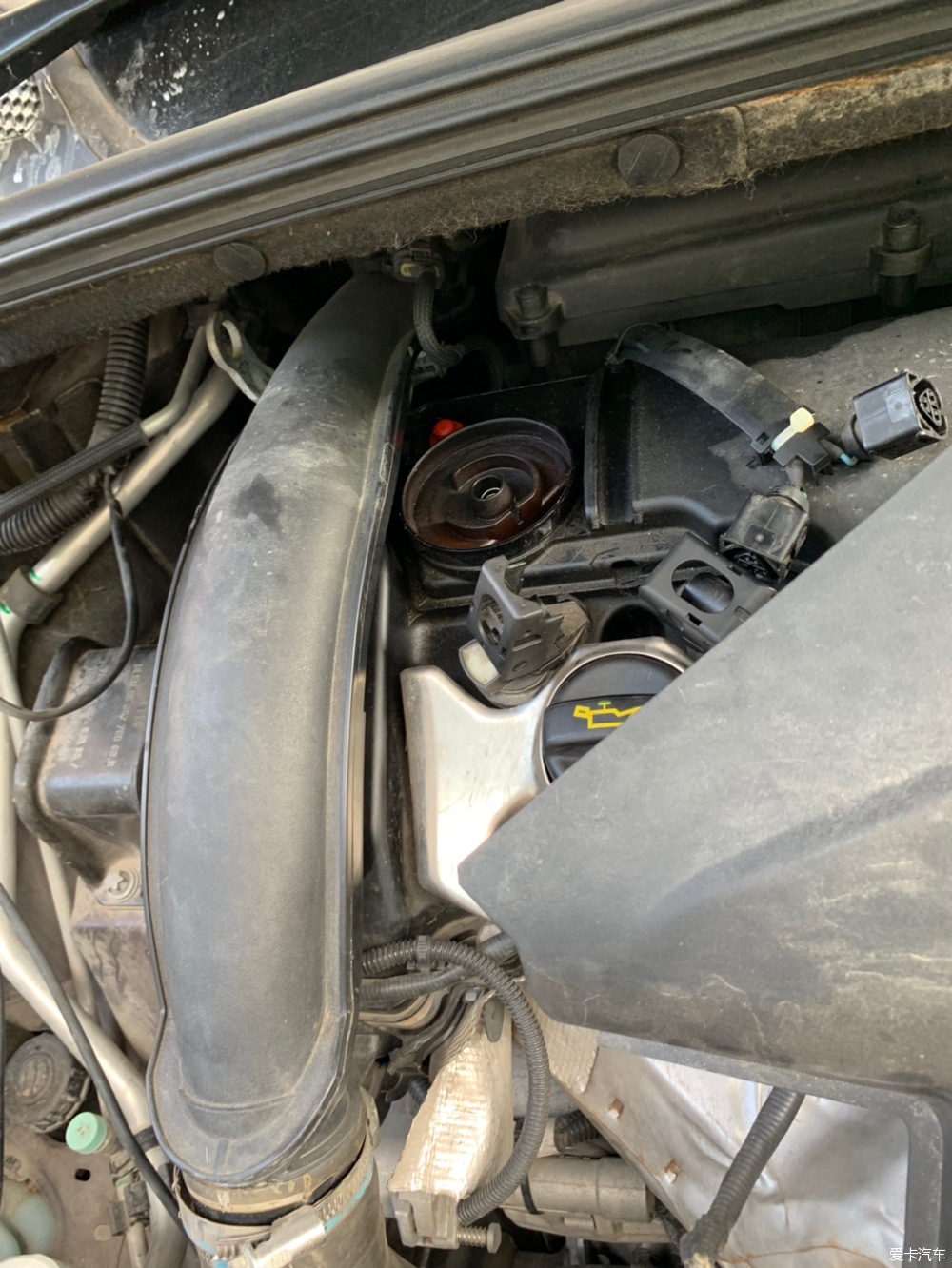

打开盖子后的样子
原本想把这个去掉,后来发现不去也能弄,就是有点技巧,但是能省很多时间
更换完毕的

最近修了几次,短期看好像不漏了,而且发现好像漏油点是密封阀那里,用化油器洗干净擦干净,换掉废气阀,暂时好像改善很多
就是红色这个,擦干净清理好,弹簧压好

就是红色这个,擦干净清理好,弹簧压好...
红色这里弄干净
