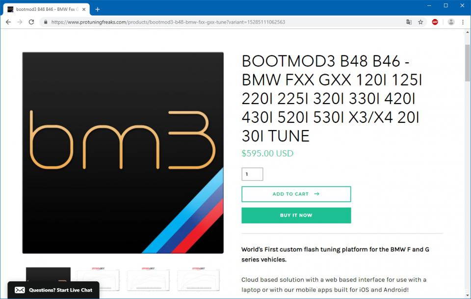

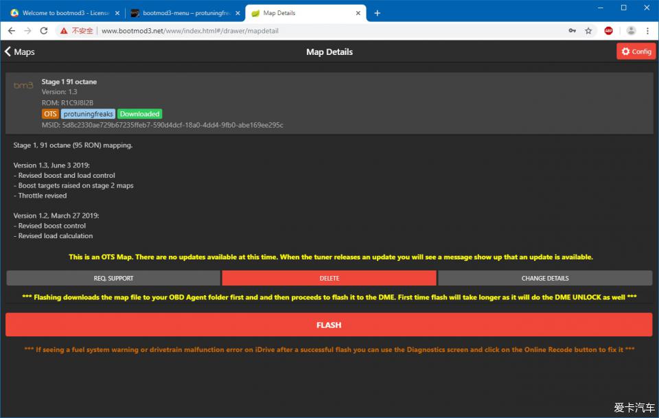

Bootmod3 的一阶罐头配置,595刀,在线直接刷,不满意还可以恢复出厂。
不用问为什么上网买这个配置,1.没钱买特调,2.三线小城市也没有那些大品牌的店,3.混迹外企十多年,中英德文说明书随便看,4.东北人能动手别吵吵
输入个人信息,尤其是邮箱一定要写对!银联卡支付,交易成功会给你发一个邮件,里面有授权码。

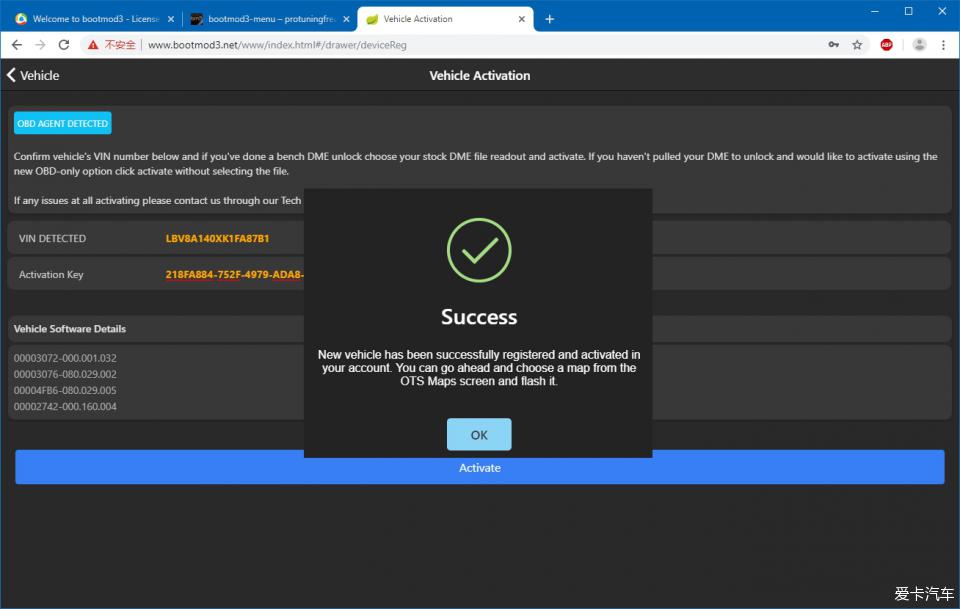

打开 BM3 网站(网址请自行百度)
在 OBD 数据线接好之后,会让你下载一个程序,安装就行。之后,会识别车辆底盘号 VIN ,然后输入邮件里面的授权码,提示成功。

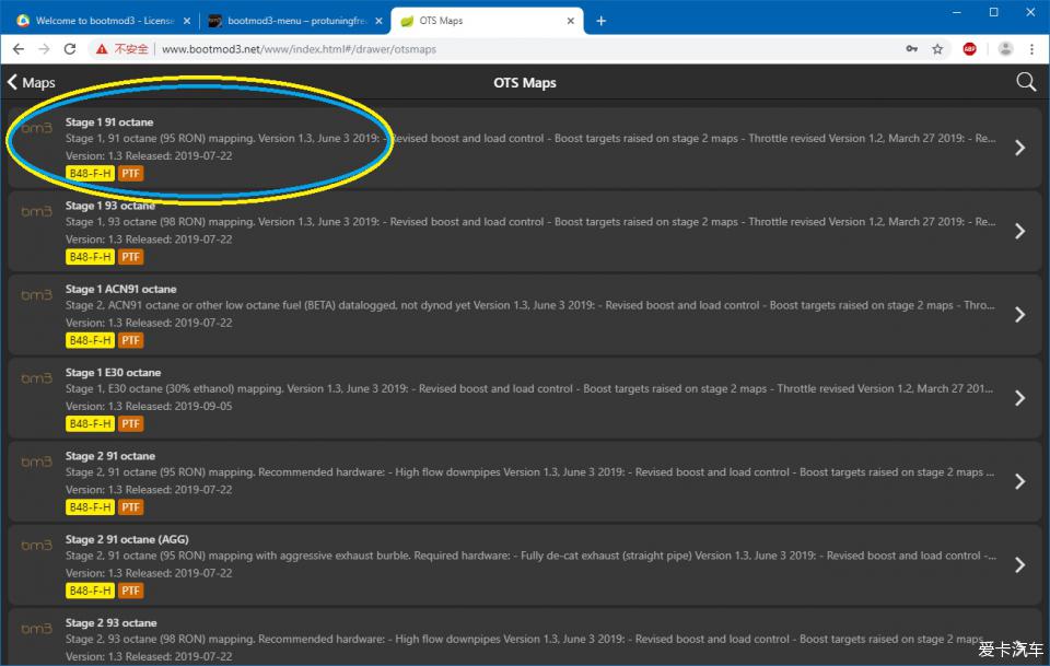

左侧菜单栏
OTS Maps 里面有许多灌装好的配置。把想要的添加到 My Maps 里面即可。
一直使用 95# 汽油,国外 91 octane 对应国内 95#( 95 RON )
刷 stage1 选择最上面第一个即可,如果刷 stage 2 ,请考虑更改进排气等硬件。
下崽
在 my maps 里面,就有了2个配置,上边是原厂的备份,方便随时恢复。下边是1阶罐头。

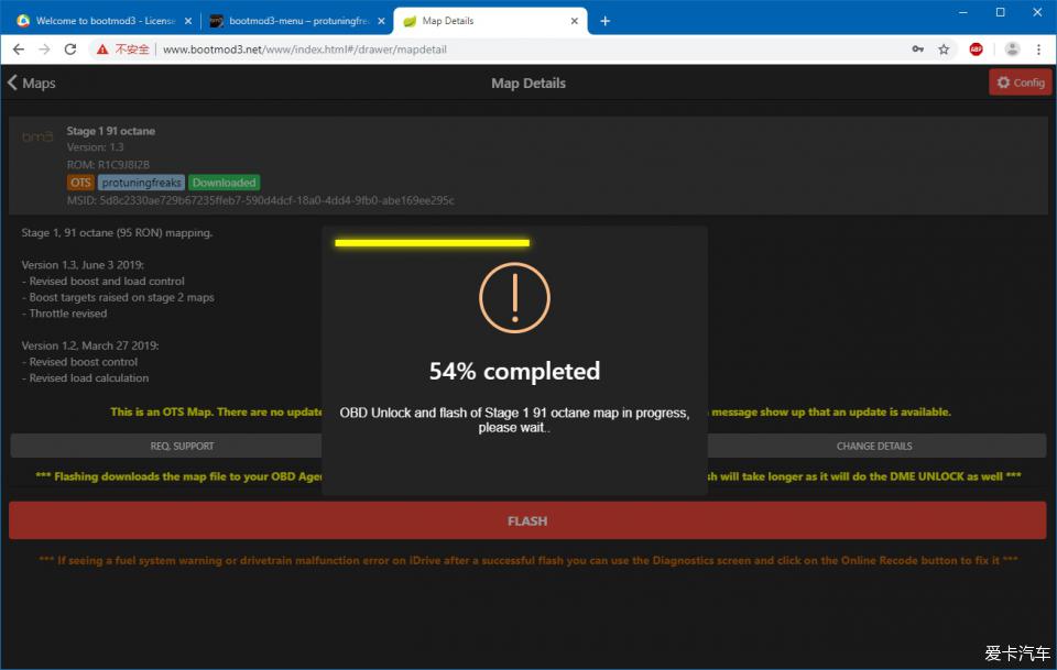

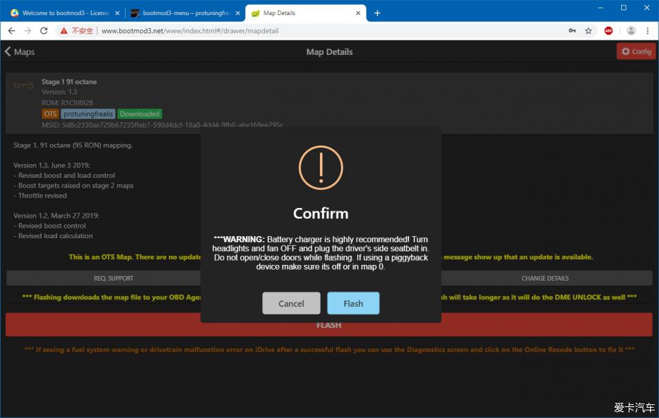

点选1阶罐头,按 Flash 红条,开始刷刷刷
Cancel:怂了,放弃...  ( 嘴炮拉缸党,请点这个按钮 )
Flash: 干就完了!
进度其实很快,也就几分钟

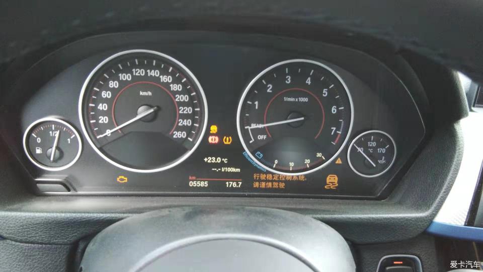

刷机期间,仪表盘各种报错,不必理会,完成后,自动清除故障码。
搞掂,等待几秒钟之后,关闭车子电源,然后复位一下变速箱记忆。

lz我也刷了,一开始也是刷stage 1 91 octane然后去跑了下log,发现传感器有侦测到一些小爆震,发给ptf看了后让我换了stage 1 ACN91 octane的map,我跑了以后还是有小爆震,但是数量少了些,楼主有没有同样情况?
兄弟你好,我暂时没发现什么异常,晚上接上电脑看看 log ,然后再回复。
我毕竟头一次刷这个东西,完全就是爱好,并不专业。
刚才上网搜了一下 ACN 91 代表的含义。其中一个老外也问了 ACN 91 与普通 91 有何区别
回答大意如下:
亚利桑那,内华达,加利福尼亚,几个州的汽油很垃圾,ACN91 代表品质不好的汽油。
ACN 91 octane 的 stage 1 于是优化的不那么激进。
原文: Arizona California Nevada, aka the worst 91 fuel in the nation. The tunes are typically less aggressive than typical 91 octane maps.

你好,同不专业,感受上两个stage 1 maps都没有什么异常,就是log有些knocks

昨天下午,尝试刷一下 ACN 91 ,但是提示我软件授权已经用了,不能再使用。体验一段时间再说。
毕竟再买一次授权码又是 4000 多块钱,想想就先算了。

对于map不用再花4k多,最多50刀买所有的map,我是找客服多要了一个map的credit。不过我也觉得stage 1 91 octane没有问题,只是强迫症发病
