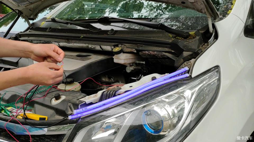

改装了室内氛围灯后,又被车友们改装的日间行车灯深深吸引。
       后期加装的行车灯,有几个方案:一是拆开大灯,在大灯上边缘加一圈led灯泡;二是在雾灯下边位置加装led灯泡组;三是直接在大灯罩上边缘加led灯带。前两个方案,自己施工都有难度,需要专业人士拆装大灯和前保险杠。我决定采取第三个方案,直接在大灯上边缘贴灯带,自己就能搞定。

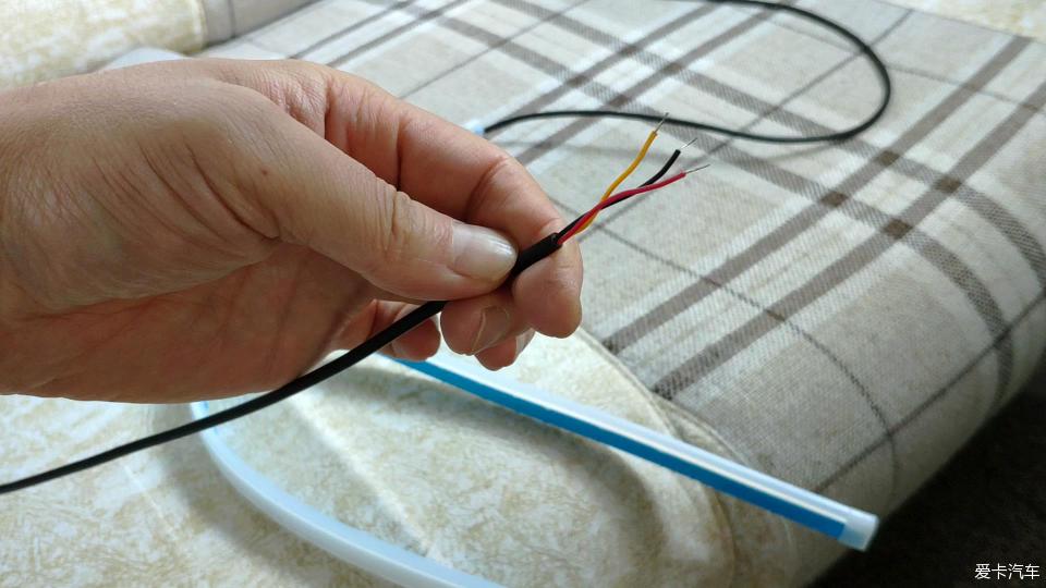

        在车友指点下,我在网上买了日间行车加流水转向灯,行车时是蓝色,转向和双山时是黄色流水效果。
        如果是仅安装在灯罩上边,那么尺寸就是45厘米。如果想从转向灯那里一直装上去,那么尺寸就得60厘米。因为我车子大灯和保险杠之间非常紧密,几乎没有缝隙,我就买了45厘米的。

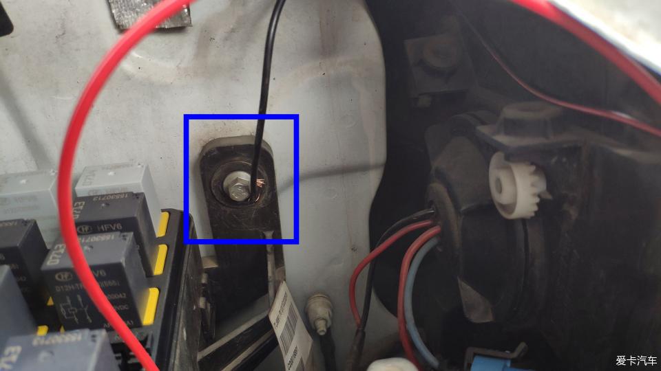

        每根灯带有三根接线,红色接ACC,就是点火亮、锁车灭;黄色接转向灯;黑色接负极,并且负极线上还带有保险丝。
ACC线,在机舱保险盒里找。经过点火、锁车测试,这个保险的电满足ACC要求,就是锁车后会延时30秒左右才断电。
用取电器接出ACC电线,保险丝用5A就可以。
两根负极线合并后,接到保险盒旁边这个螺丝钉。

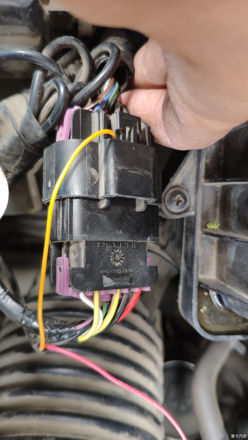

黄线要接转向灯。在车友指点下,采取了不破线的接法,大家可以参考。
          打开大灯这个接线头,里边有很多线。打开转向灯,用测电笔找出转向灯,就是这个口
把灯带线从接线口上边穿进去,然后把线头金属部分,直接插到转向灯线接口里,然后把接线口复位就可以了。复位时,接口一边是长长的金属针,插到另一边接口里时,能把刚才插进来的灯带线头紧紧别住。

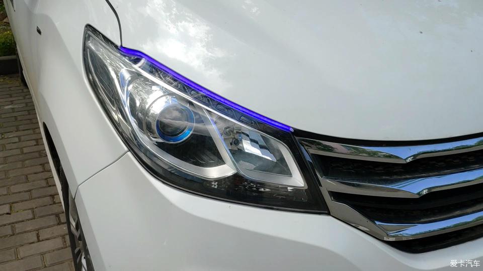

在正式安装前,当然要测试两个灯带情况。红线和黄线分别接电,发出蓝光、黄光就表示正常,可以正式安装了。
安装前,要把大灯顶部擦拭干净,然后揭开灯带背面不干胶,顺着边缘贴好就行了。

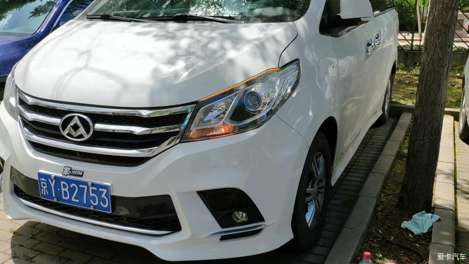

电线接头这里,需要把保险杠边缘稍微切割一下
右边灯的ACC线和负极线需要从左侧引过去。我是在前杠的栅格上端穿过去的,这个大家可以自己找合适的方法。

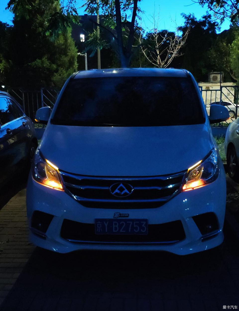

白天的效果

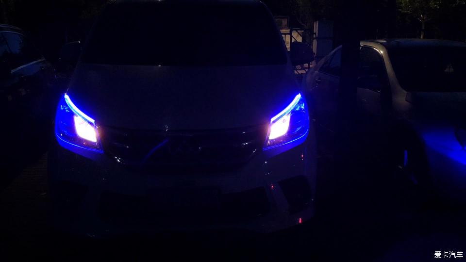

夜里的效果
