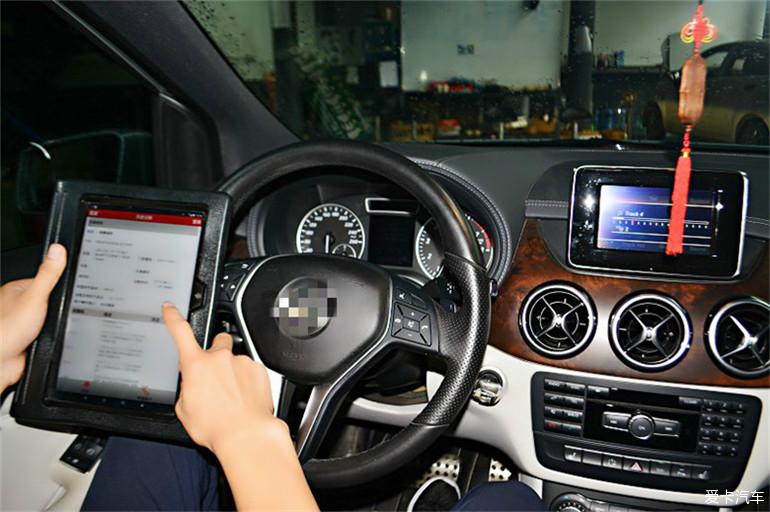

用车检电脑检查奔驰B200变速箱722.8的故障码。通过故障码和故障表现,结果维修经验,就能初步判断是奔驰B200变速箱722.8内部哪里的问题。奔驰B200变速箱722.8内部电脑故障比较多发,可以通过维修奔驰B200变速箱722.8内部电脑解决故障问题。
