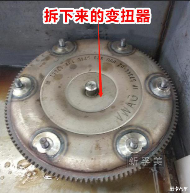

变扭器俗称大力鼓,在变速箱和发动机连接部分装配,与发动机飞轮连接,主要是增加和改变扭矩。如果车辆跑到三四十码有抖动,电脑报TCC阀锁止或者公里数大于10公里都要对变扭器进行再制造处理
从拆下变扭器的这部分流出来的的油质已经变黑捏起来油里面有明显的颗粒感,说明变速箱内的杂质已经很多了

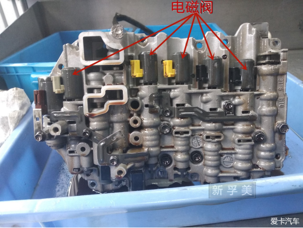

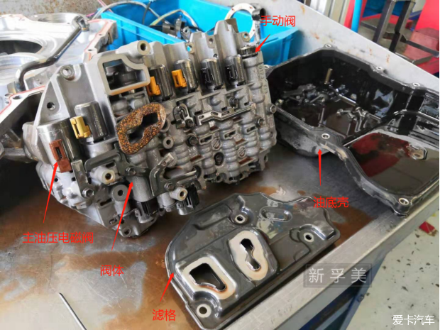

拍个近景给大家看一下,这个整体我们就成为阀体总成, 阀体是控制和调节油压的,电磁阀通过柱塞控制和改变阀体阀体油道进行油压切换。阀体里面的滑道比较精密,柱塞与阀体孔壁只有几个丝的间隙,电磁阀阀芯间隙更小,所以一旦出现阀道壁的磨损就会出现阀体内部油压不够泄压,导致变速箱顿挫打滑,这个车就是他就是有这个问题了
拿下壳体,大家可以看到内部的机械部分
拿下壳体,大家可以看到内部的机械部分

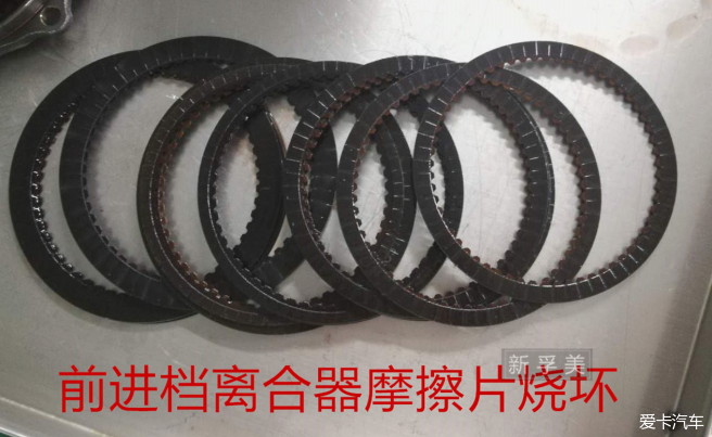

这个就是离合器蛊我们拆解开明显发现变速箱摩擦片已经出现问题
摩擦片发黑,表面已经出现脱落现象。好了找到了故障点我们把需要的跟换的部件进行更换掉毕竟这边新孚美也是爱信中国区的配件维修双授权单位所以压根就不用担心配件和装配工艺上面的问题。
