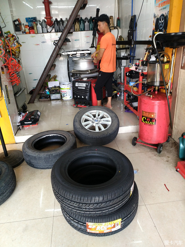

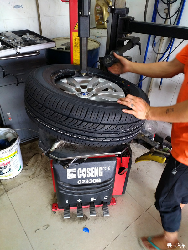

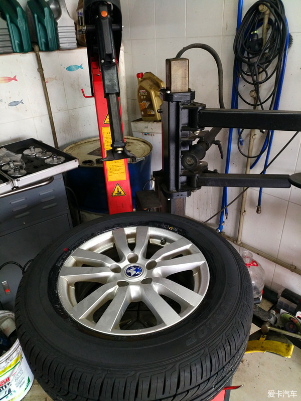

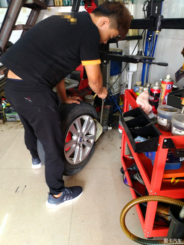

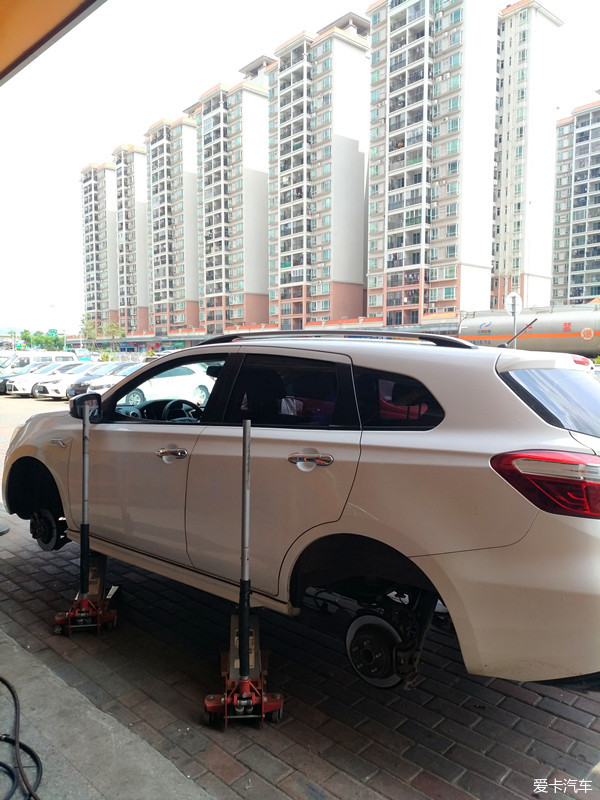

专业小哥开始拆胎。
临时走来另一个帮手是汽车美容临时过来客串的?穿人字拖拆胎毕竟不是安全作业啊!
可惜更换轮胎没有免费送气嘴。
一定看清楚OUTSIDE标识是在外面的,当然专业的轮胎店他们都知道,是不会把轮胎装反的。
对轮胎充标准气压后需要用肥皂水仔细检查轮圈与轮胎边缘位置有没漏气的问题。

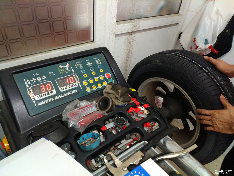

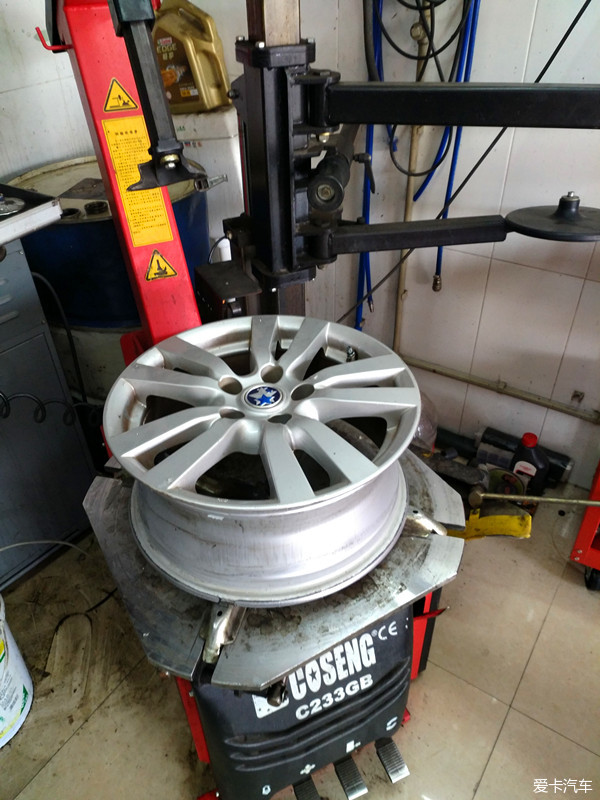

安装新轮胎后做动平衡是少不了的。
双管齐下。

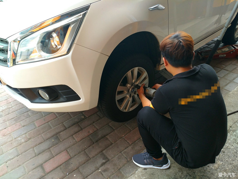

装胎后一定要用手动扳手再次确认螺丝是否已上紧。

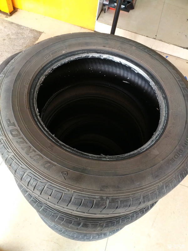

旧胎其实老化不是特别严重,一条轮胎补过三次以上还是建议更换吧。

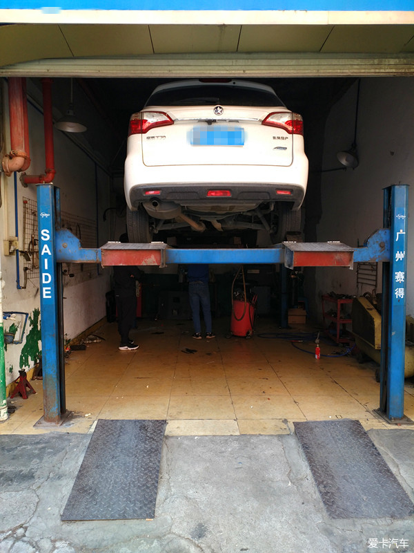

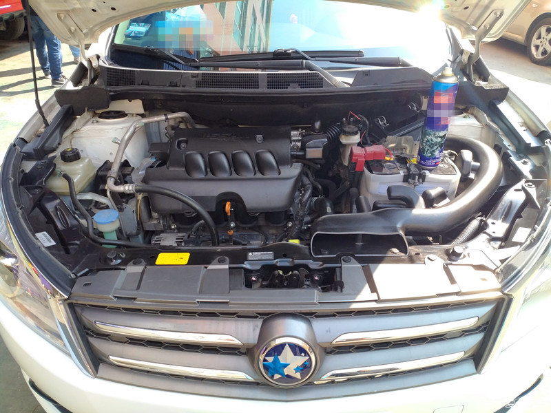

既然把轮胎更换了,肯定的一起把机油给更换了,日常保养少不了。去外面保养的车主都会全程盯着维修工更换机油,我相信你也不例外,但我会更加着重亲自观察一下底盘状况。

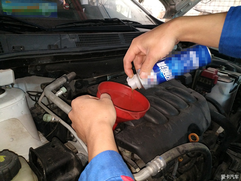

换机油前先倒瓶发动机内部清洗剂。
经过着车10分钟后放出的废机油是非常黑的,到底清洗剂有没有效果,价格不贵,可以尝试一下的。

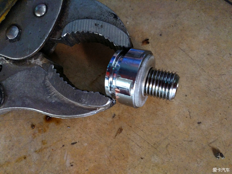

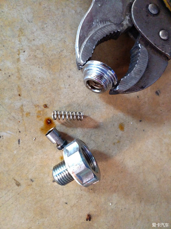

原厂的放油螺丝被4S店换成了这种快速接头,而且还有渗漏的痕迹。
正所谓越简单越耐用,真的不建议为了一时方便而换成这种接头,还是原厂放油螺丝好,明哥被忽悠了。

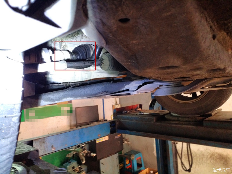

我特别注意观察了底盘前部给我发现了半轴防尘套渗油了,维修方法是重新紧固卡扣或者(我建议)是买个防尘套修理包。PS:若有不明白的可以翻看我之前发过的作业。

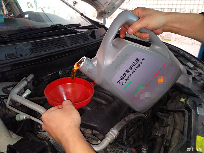

换机油大家都知道需要多少公里更换了,我用的基本都是全合成机油半年一换,在价格不贵的情况下,勤换机油总没错,不纠结公里数。

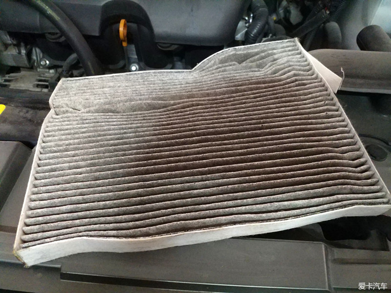

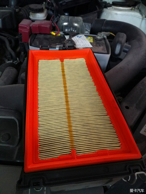

空气格是用来过滤进入发动机的空气,如果灰尘太多或有异物堵塞,会影响进气量造成油耗上升,同时若质量差的空气格过滤不了细小的灰尘进入会对机油造成污染,缩短机油使用寿命。PS:建议两万公里更换一次,或者每隔一次保养更换,更换也非常简单,可以自己DIY。
空调格藏身的洞府非常刁钻,拆装不容易,若无必要最好不要拆,又或者每次拆卸都更换新的空调格。

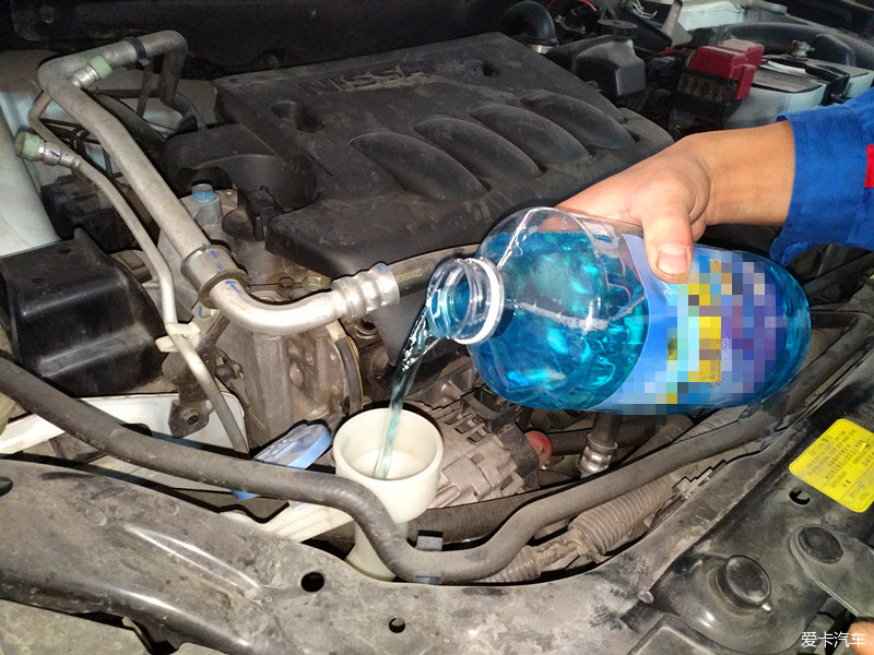

自己特意去买了一瓶玻璃水加上。

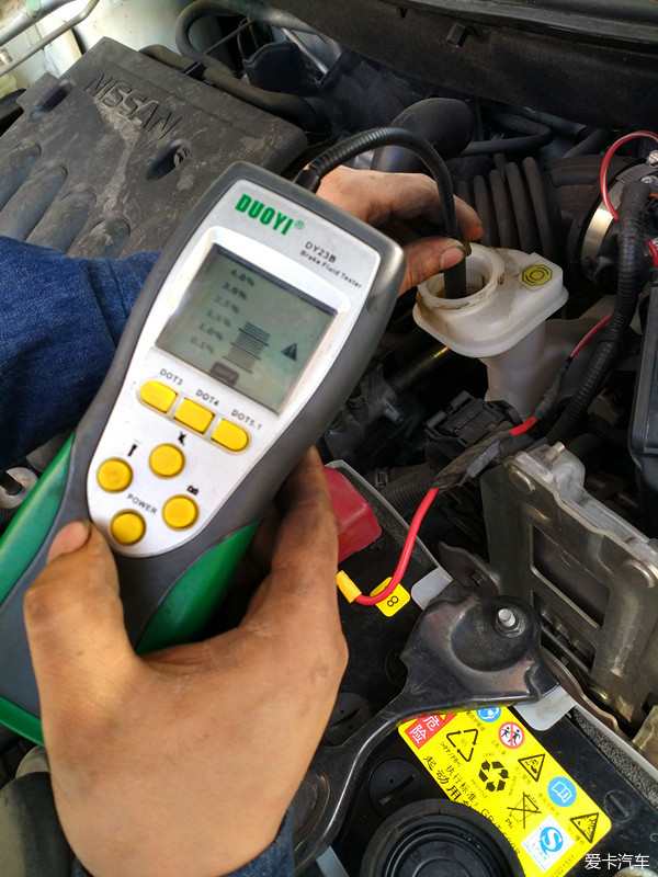

刹车油是用于汽车液压制动系统的液体,在整个过程中起到的是力传递作用。它具有吸水特性,如果长时间不更换会腐蚀制动系统,会给行车安全带来隐患。同时由于刹车油里含水量超标后,沸点会降低,容易造成制动压力不足,影响制动效果。
刹车油的检查方法:观察刹车油壶刻度有最高位和最低位,用刹车油检测仪检查含水量是否超标,或者按照两年/四万公里的周期更换刹车油。
从检查结果得出最好下一次保养需要把刹车油更换,以确保安全。

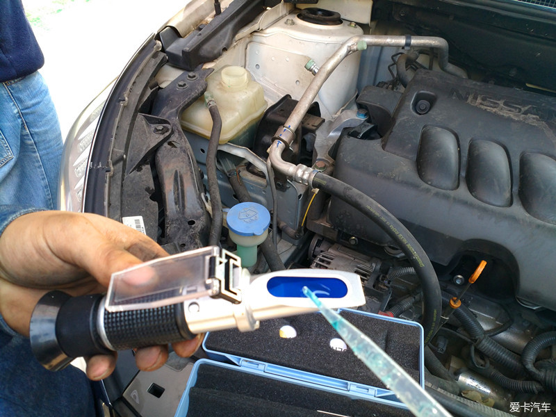

冷却液也叫防冻液,它在发动机冷却系统中循环流动,将发动机工作中产生的多余热能带走,使发动机能在正常工作温度运转。当冷却液不足时,将会使发动机水温升高超过正常工作温度,从而导致发动机机件的磨损或者损坏。
防冻液的检查方法:用冰点检测仪检查防冻液的冰点,或者按照防冻液更换的周期进行判断是否需要更换或者添加。    PS:添加建议同款颜色的防冻液或者用蒸馏水代替,不建议加入自来水,无水防冻液除外。
若从年份上看差不多四年车是可以考虑更换防冻液,当然检测结果冰点也是在正常范围值,保养都是防范于未然嘛,关键是看车主怎么去选择的。需要更换防冻液可以翻看我之前的作业。
