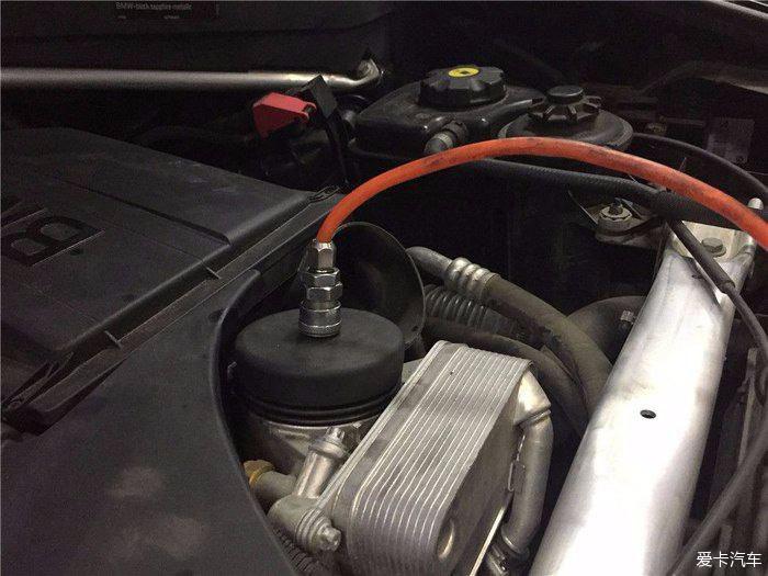

把机油滤芯拆掉后,我采用施加外力的方式,用压气输入发动机内部。将残留的旧机油可以吹出来,现在也是比较常见的做法了。

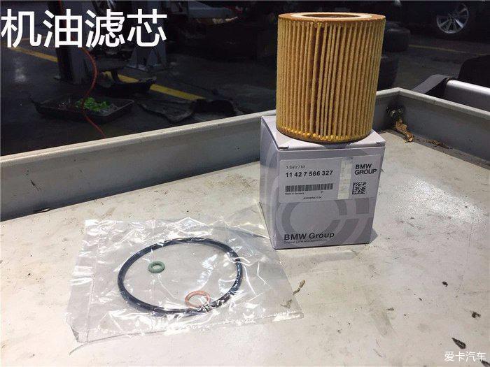

机油滤芯,宝马系列现在全系发动机几乎都采用了纸质的机油滤芯。
换完机油滤芯之后要用扭矩扳手上紧,机油滤芯盖的材质是塑料的,真的耐不住各位强大的自以为是的手劲。

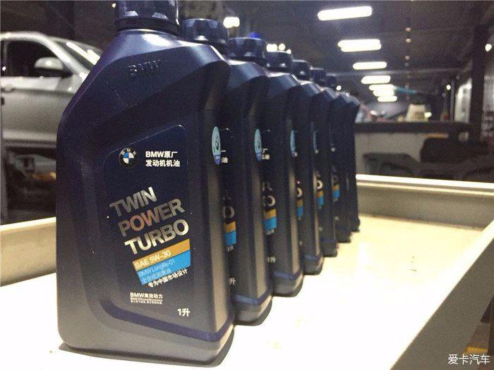

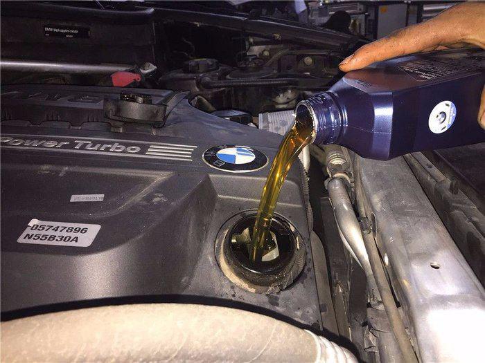

宝马原厂的全合成机油,型号是5W30。
进行机油加注,这个气门室盖的设计就是让加机油的人必须十分注意,一不小心,机油就会从加油口泄露出来。

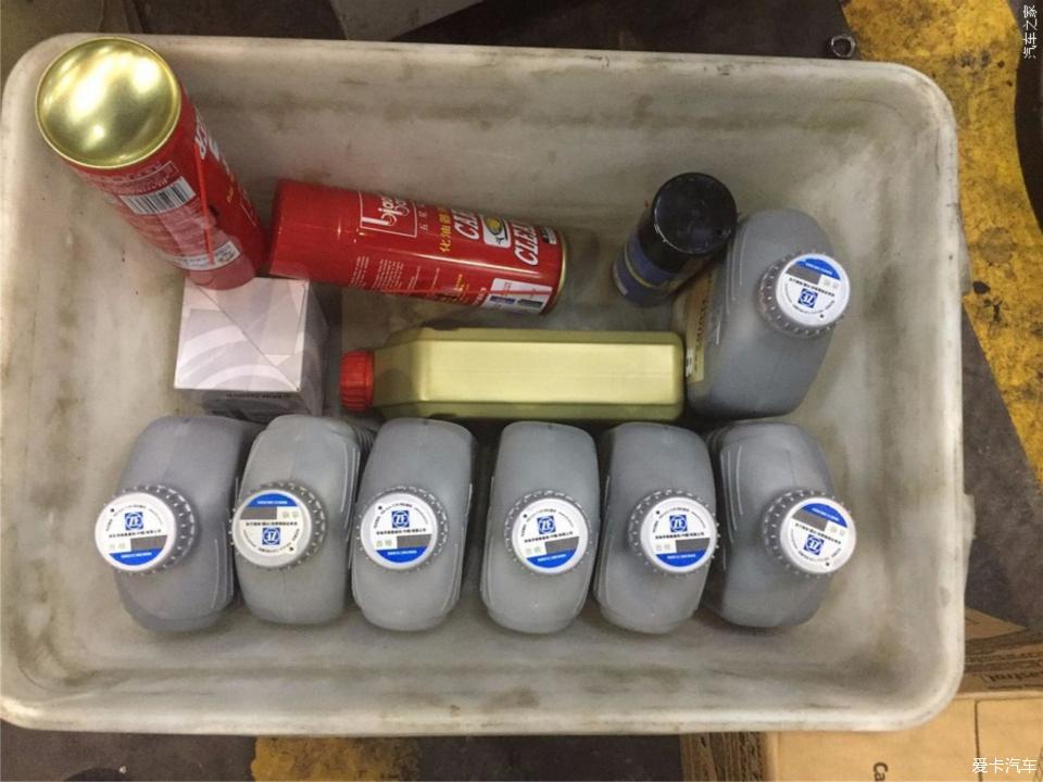

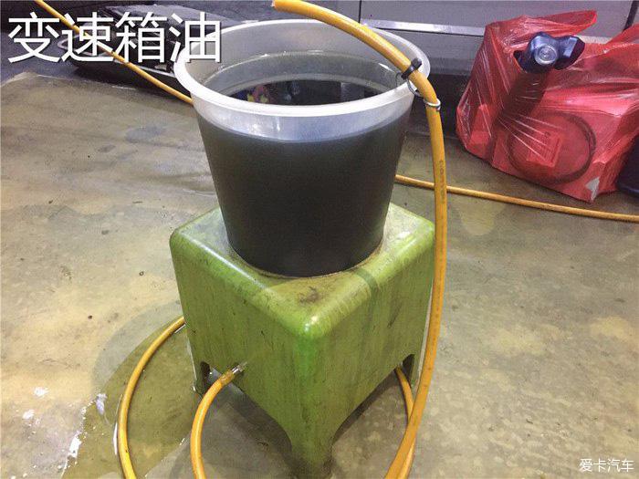

变速箱油及部分备品。

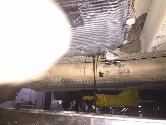

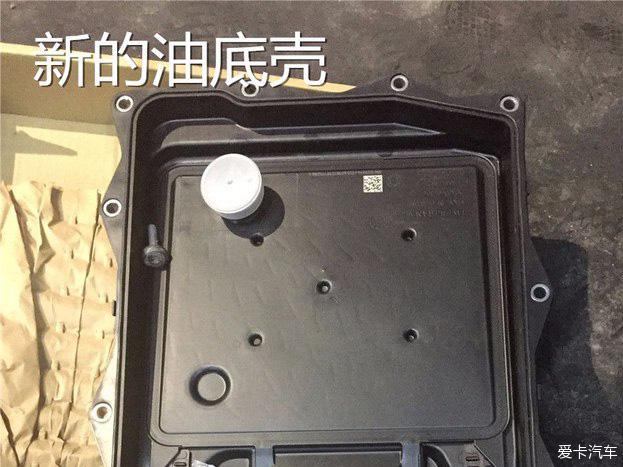

进行变速箱油的释放和油底壳的拆卸。

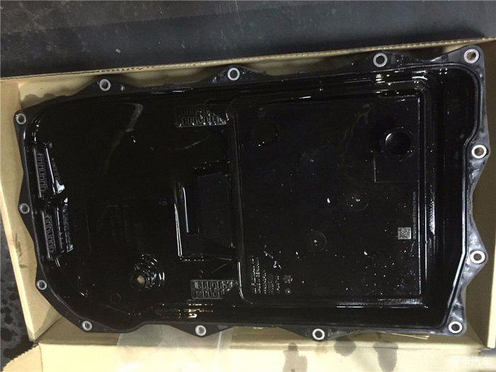

被拆卸下来的变速箱油底壳,变速箱油在进行更换的时候。必须将内部的变速箱油滤芯也更换掉,而宝马的这款采埃孚的变速箱油滤芯和油底壳整和到一起的,所以必须也连油底壳也一并更换掉。
新的变速箱油底壳。油底螺栓的材质是铝的,所以在更换变速箱油的时候,连同油底螺栓也换掉。
采埃孚的变速箱油有着独特的颜色,跟爱信还有通用的系列完全不一样。

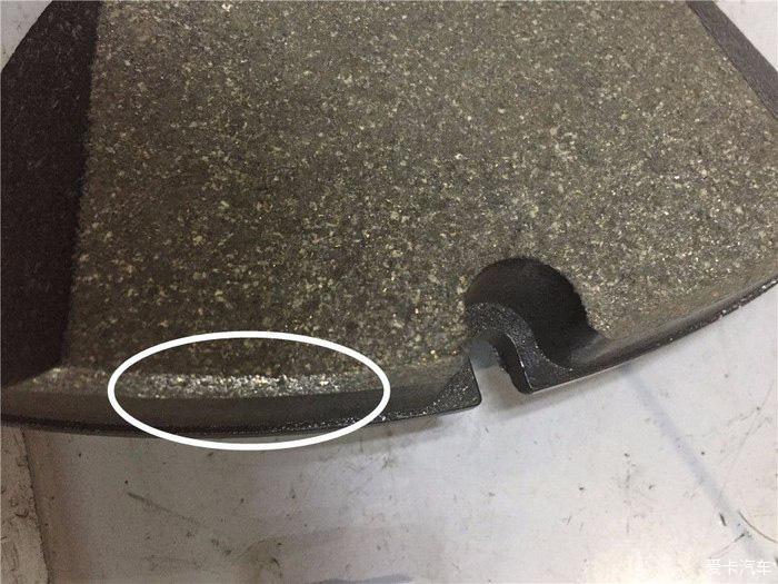

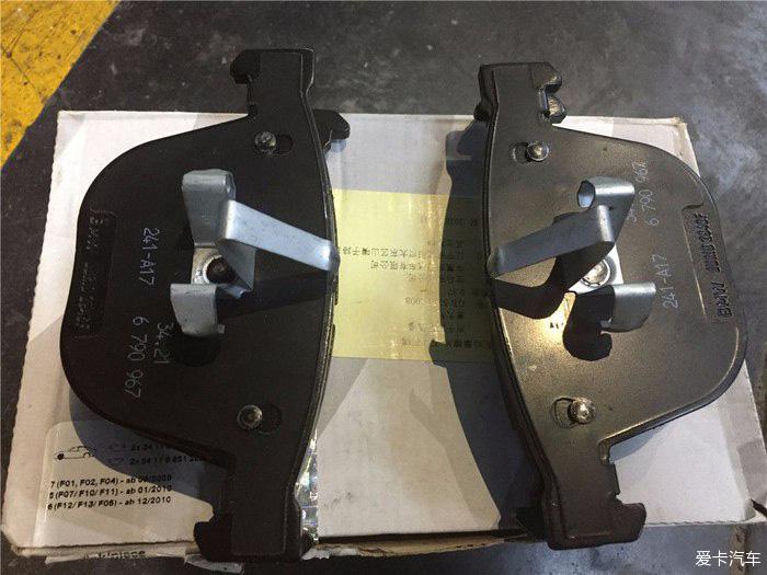

对刹车片进行倒角作业,因为刹车盘经过长时间的磨损,已经出现了深深的凸痕,在安装新的刹车片的时候必须对旧的刹车片进行倒角。
这个刹车片的材质还算不错,这个角度看上去就比较美了。
就连前片也不例外,都要进行倒角作业。

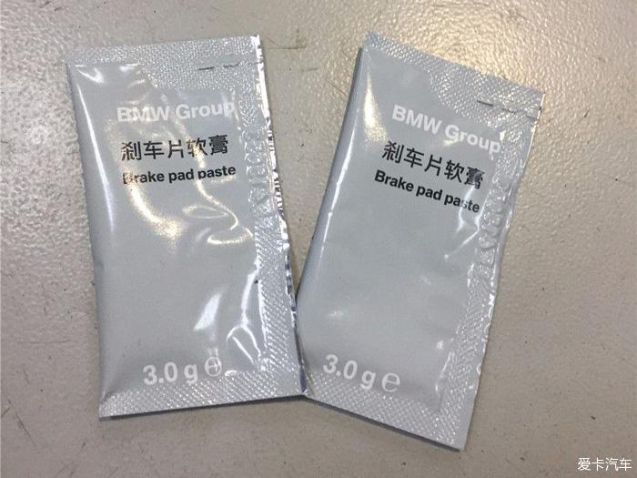

刹车片软膏这几年才出现的产品,涂抹在刹车片的定位销上面。由于定位销和刹车卡钳之间存在的间隙会导致一种撞击的异响,起到了缓冲的作用。

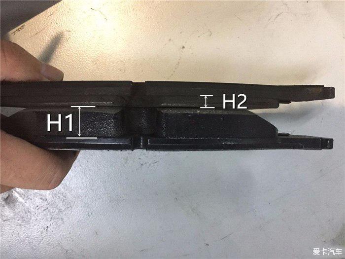

旧片已经被磨损面目全非了,可见H2已经跟H1的厚度没法相提并论了,刹车片早该报警了。

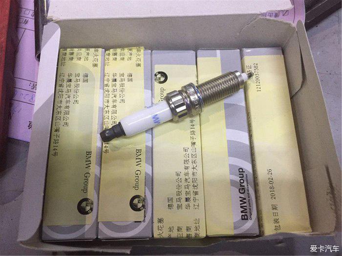

火花塞一共需要六个,火花塞的更换一定要注意。除了点火间隙和螺纹要相同,最主要的就火花塞的热值和电阻一定要跟原厂的匹配,要不然发动机会变得非常没劲。
