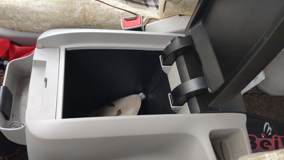

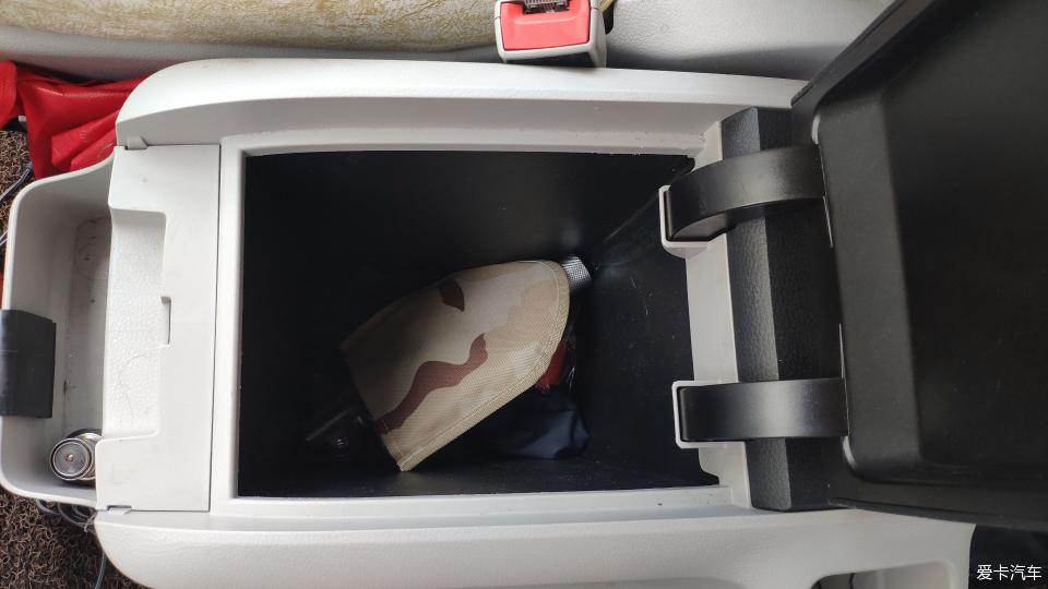

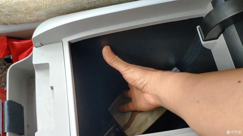

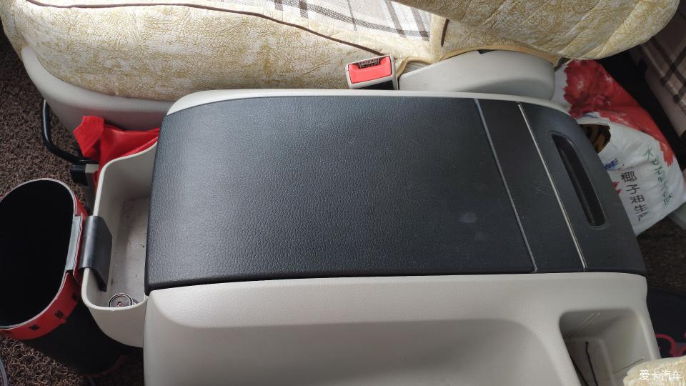

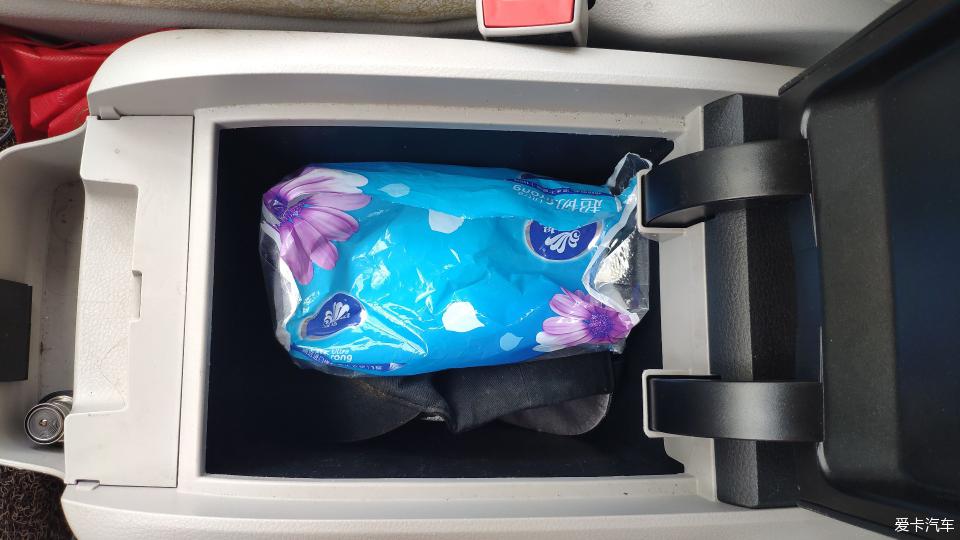

我的车是16年初的爆款。中央扶手箱特别深,但没有隔板,很浪费储物空间。

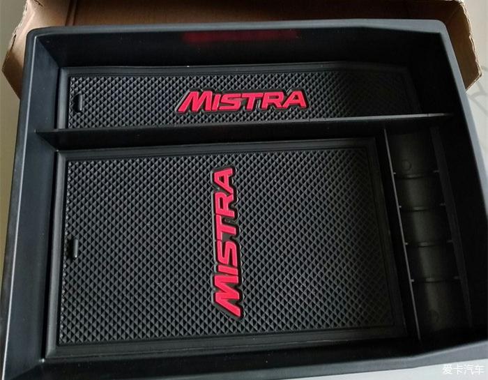

从网上订购了其他车型的扶手箱储物盒,外观尺寸刚好合适,但仍需要自己动手进行简单处理才能用。

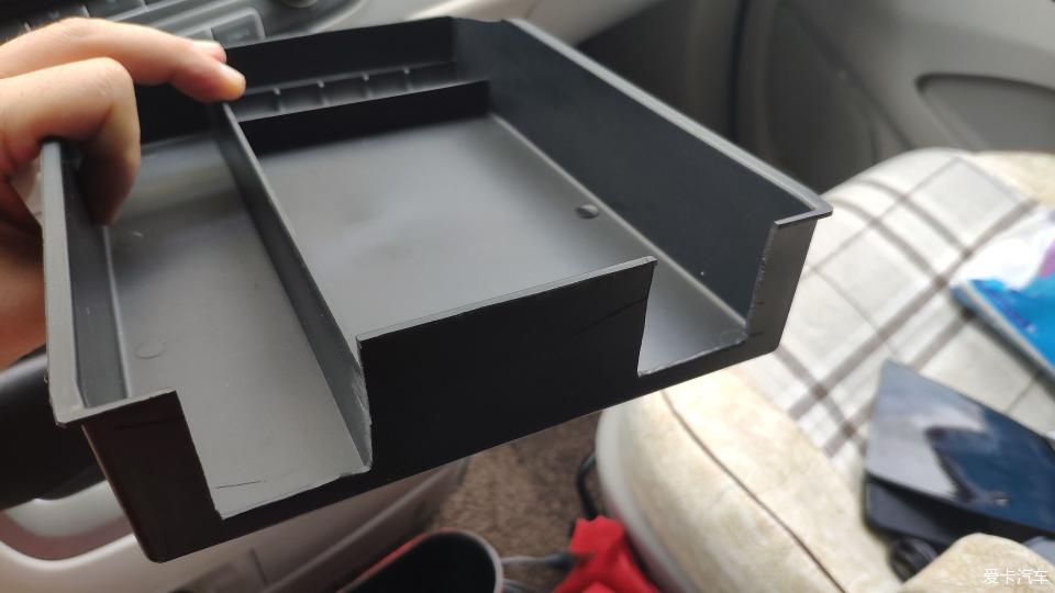

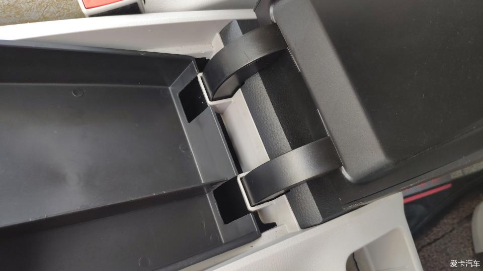

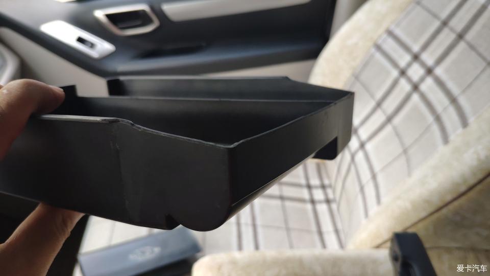

一是尾部的切割。需要根据原车扶手箱里这两个转轴的尺寸,在储物盒后端边上切割出空间。量好尺寸就可以切割了。储物格塑料有点硬,可以用美工刀划出深痕,然后用钢锯条进行切割。

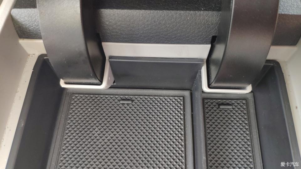

这是切割后效果,两个转轴位置尺寸刚好

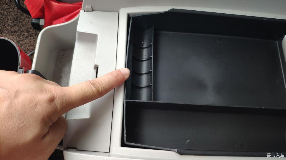

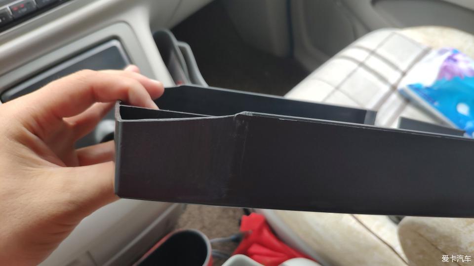

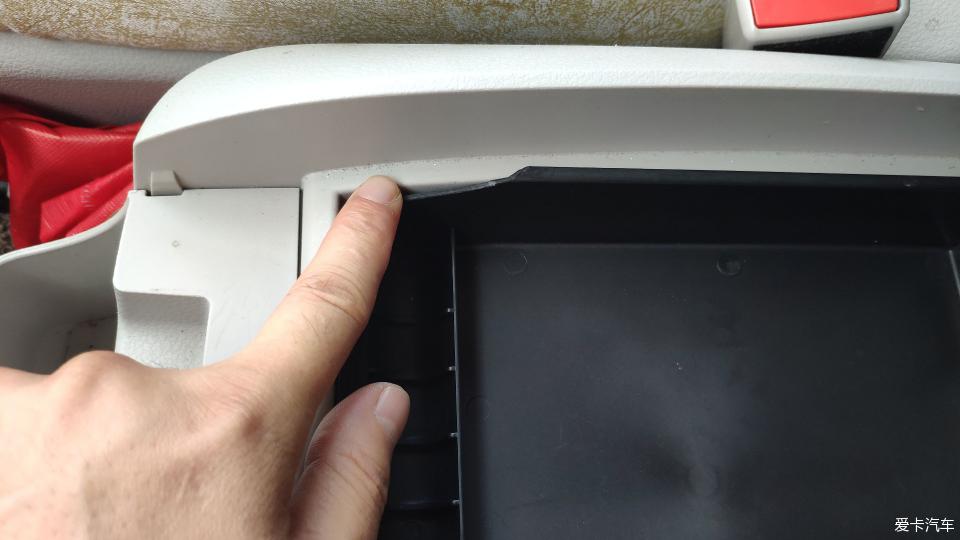

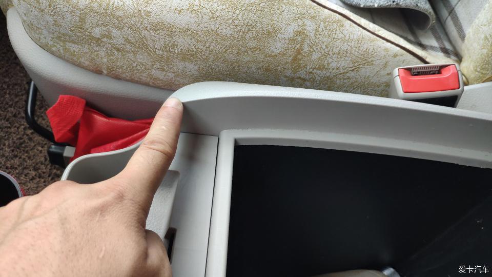

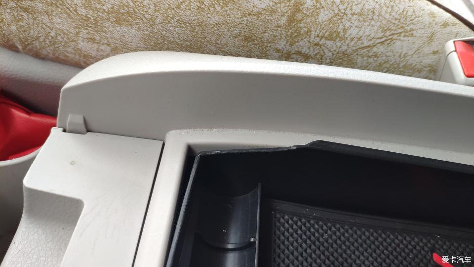

二是前段的处理。原车扶手箱盖子不是平的,可以看这里,是有一点弧度的,但网购的这个储物盒上面是平的,所以也需要进行切割,确保弧度一致,扶手箱盖子才能盖上。
切割这部分时,先切割两边有弧度部分,边切割边比较尺寸,不要一次切割太多。
两边切割好后,在前端划条线,再直接用锯条锯掉前段就行了。

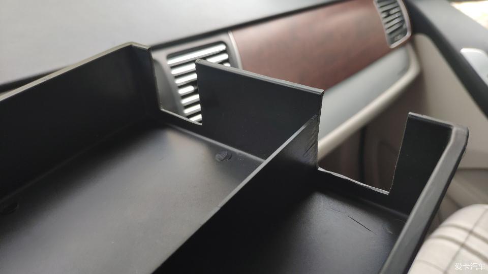

所有切割完成后,一定要用刀把切割处边缘毛刺处理好,再用砂纸打磨下,确保美观和安全。

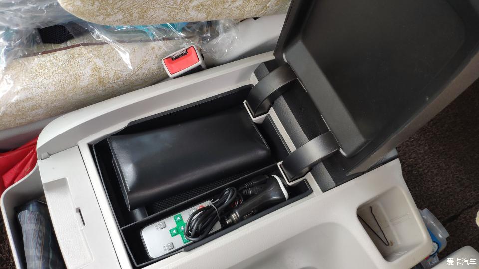

这是切割后装上去的效果,很完美吧
上层可以放墨镜等物品,很实用的!
