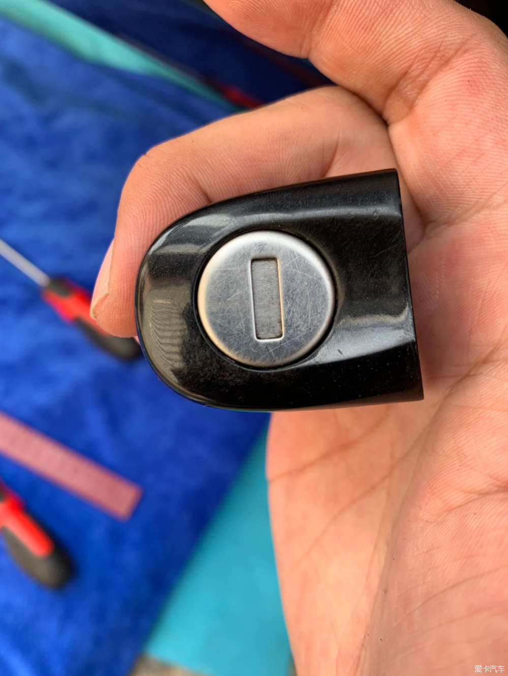

装饰条已拆下,圆圈不沾胶拿下可以看到锁定锁芯的螺丝
用T20松开这个锁定锁芯的螺丝,松这个螺丝之前要把外拉手先拉出来就是开车门的动作,这样可以轻松拿出锁芯
美工纸贴一下,虽然车子不咋好,但是做这个还是贴一下避免增加更多划伤,用小翘板轻轻一翘即可,后来发现用手也可以直接拉出来
锁芯拿下来了

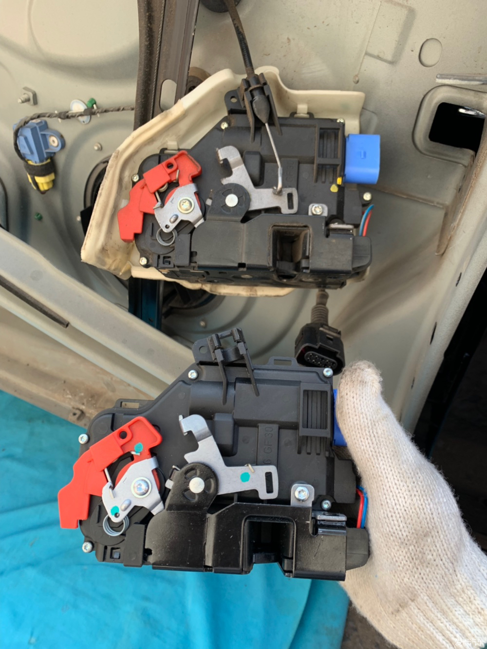

拆门锁的固定螺丝
看好了这里有一个挂钩,要上提一下拿下门锁
门锁对比
拔下插头
内手扣解锁拉线拆下
拆下外边白色塑料保护壳,这个外拉手拉线记得移植到新锁上边
到此为止门锁也就全部拆出来了,换好新门锁,按顺序装回,调整好外拉手解锁手感就完活了,装好新锁故障解除,老车了,修修补补难免不了,好了这回又满血复活
