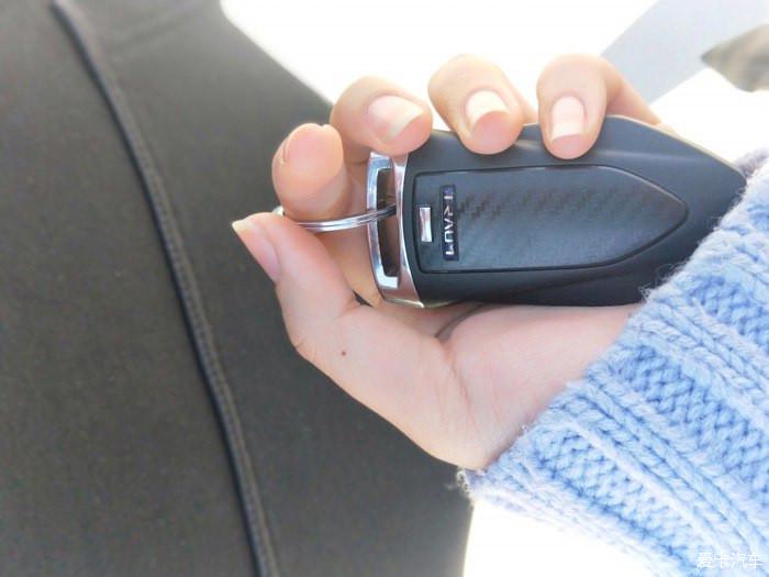

近几年汽车遥控钥匙基本成了标配,遥控钥匙里面有一个纽扣电池,用久了说不定那天就没电了……
遥控距离变短了或者偶尔失灵,这都是电池没电的预兆,也有些车辆的仪表盘上会提示——智能钥匙电量低。除了没电的情况以外,遥控钥匙也有可能会坏。遇到这种情况也不要慌张,可以用过以下方式急救。常见的遥控钥匙有两种,一种是传统的折叠钥匙,另一种是电子芯片式智能钥匙。两种钥匙救急方式也略有不同。
?传统的折叠钥匙当钥匙没电了,可将机械部分打开,然后拿它插进钥匙孔,这个时候车门即可打开,有的车钥匙孔隐藏在盖子下面,需撬开盖子才能看到钥匙孔。
?电子芯片式智能钥匙我们需要先找到它的机械部分,这种机械钥匙隐藏在钥匙的主体内,一般主体上都有保险按钮(不同车型位置都不同),按一下机械钥匙就出来了,车门打开方式和上面的折叠钥匙相同。?
一键启动的钥匙虽然打开了车门,但钥匙没电怎么启动车辆呢?一般拥有一键启动的车辆都会配备一个叫“感应区”的地方,它可能存在中控台附近的位置,具体要看车辆说明书或者咨询4S店。把智能钥匙放在感应区,再按启动按钮就可以了。
我的三儿感应区在中间的放水杯的哪!
如何更换电池? 懒得自己动手的小伙伴可以选择去4S店或者汽配城,其实也可以选择自己更换,操作非常简单,拆开智能钥匙,就能看到纽扣电池,取出旧电池,换上新的就好了。
