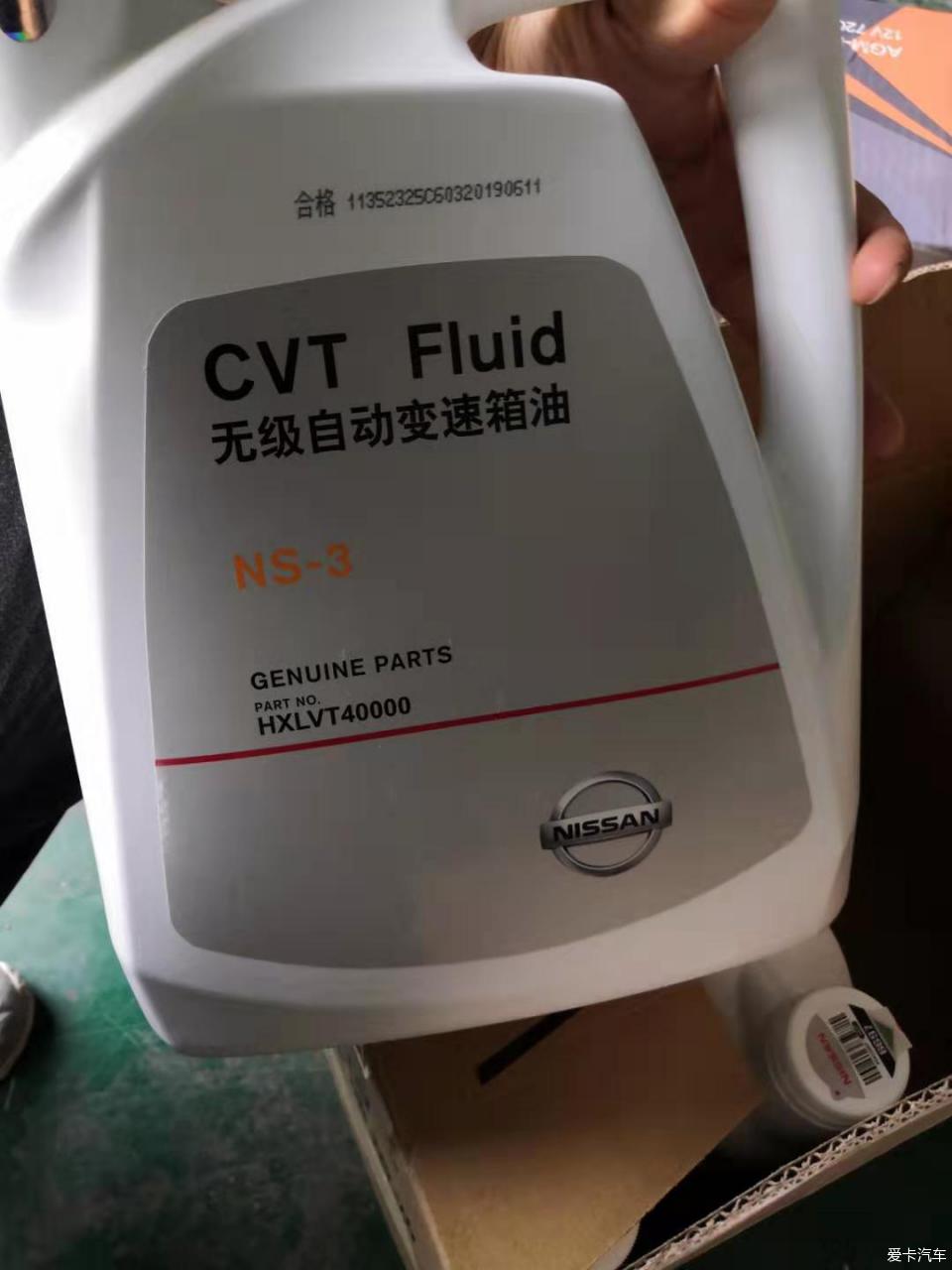

ns-3,倒出来是绿色的
加了一桶不够,又加了大概0.5L
花费400大洋

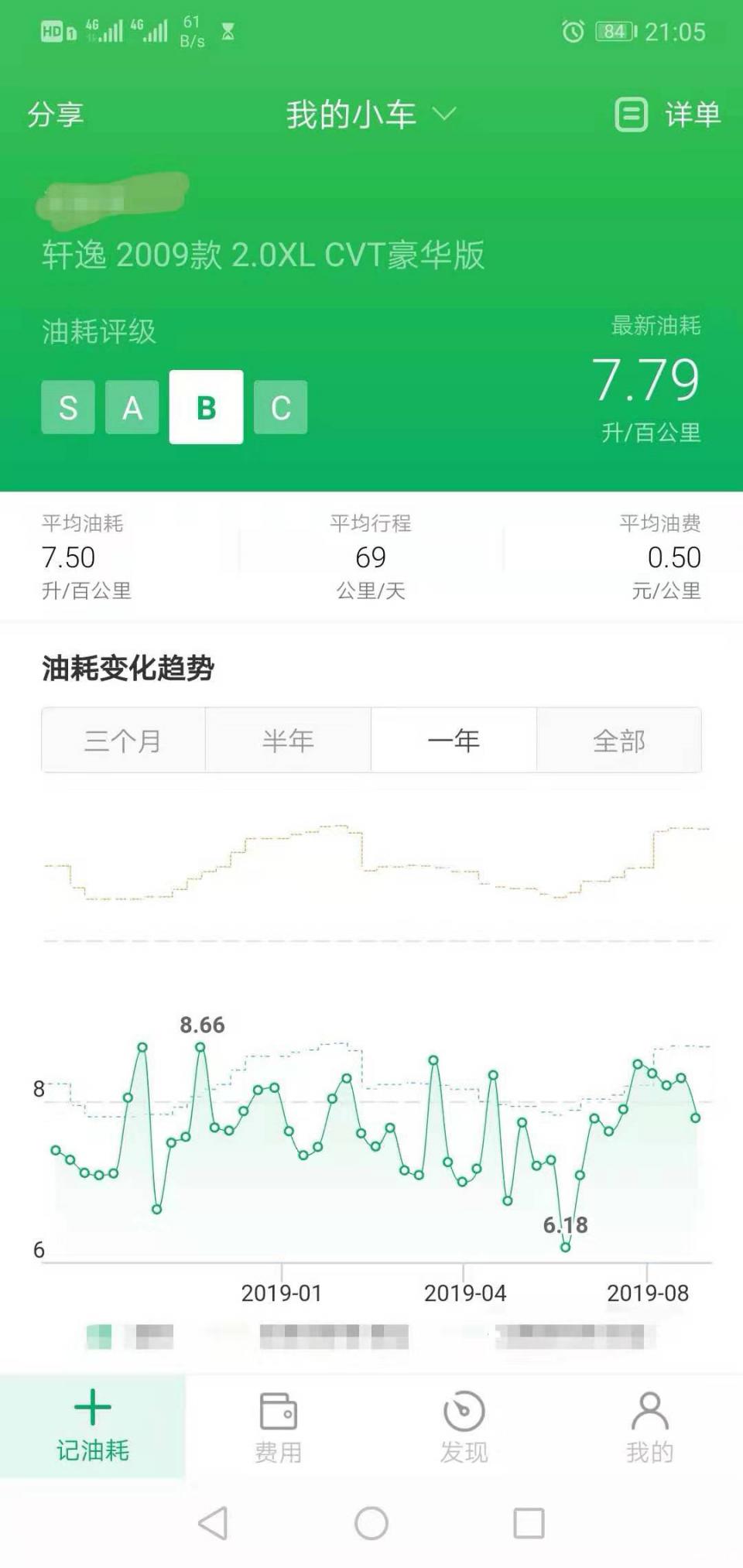

你的咋这么省油,我的现在都12个多油

油耗赶上我的1.6MT了
