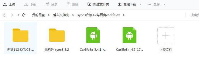

   在锐界论坛查找有不拆机无损升级SYNC3为3.2系统资源,好东西大家分享,文件夹里有三种升级软件安装包,带地图10.28G和不带地图1.06G,(新增SYNC 3.4 20196(不带地图)版本,这个版本我自己没有升级,请车友自己斟酌是否升级!!),含带三种版本的Carlife破解,已完美升级不带地图3.2版本的,
把文件夹里面的文件直接拷贝到U盘根文件夹,U盘格式化为NTFS

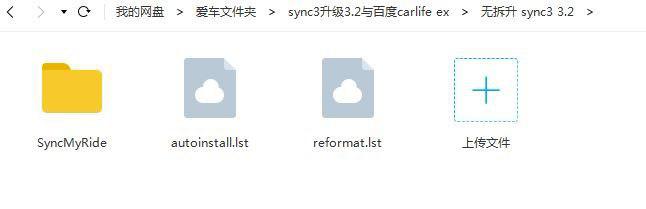

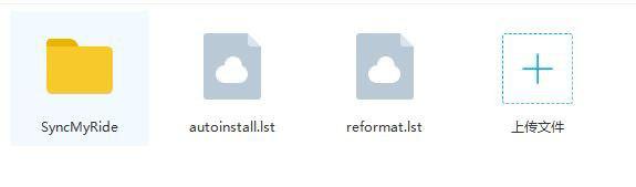

2、将升级文件直接拷到U盘根目录下(一个文件夹SyncMyRide,2个文件autoinstall.lst和reformat.lst),这个要注意,一定要把上述三个文件拷到根目录下,其它的不要动,也就是说,U盘根目录下只有这一个文件夹和2个文件。

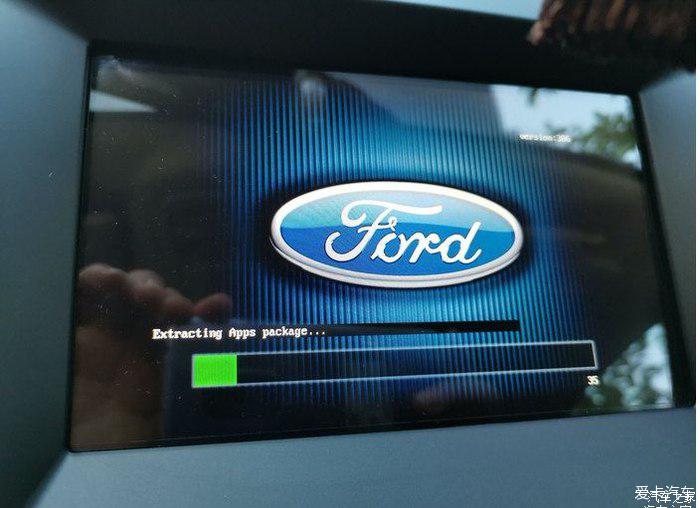

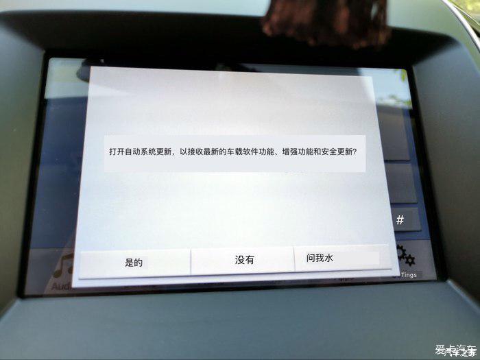

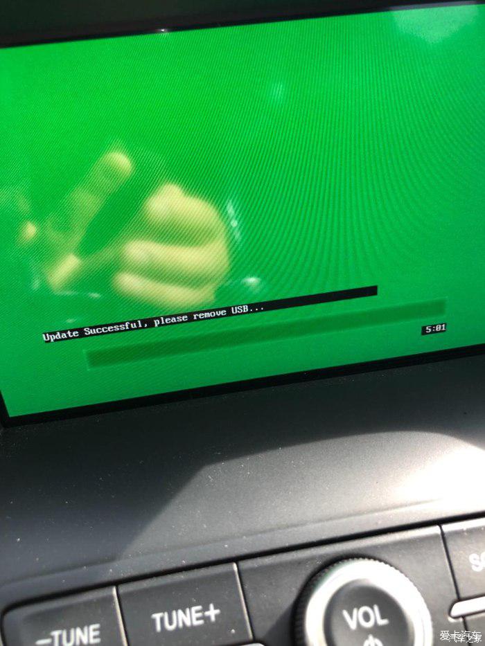

3、接通车子电源,插入U盘,这时会出现中文提示,按提示操作升级,但这时如果中文提示你已完成,取下U盘时,不要取U盘!要一直等到10分钟左右,出现绿屏,有英文提示移除USB时,才可取下U盘。之后中控系统会重启,再设置成中文就可以了。

网盘文件
不带地图文件(直接拷贝这三个到U盘根文件夹)

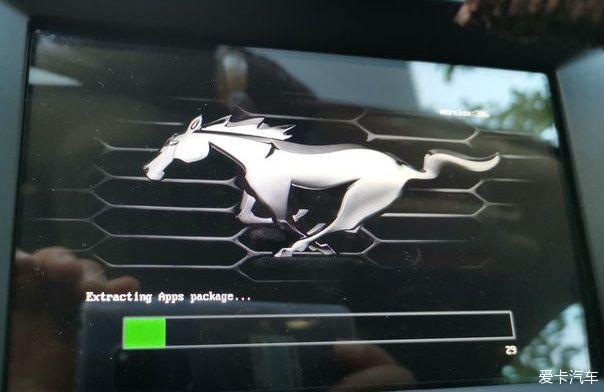

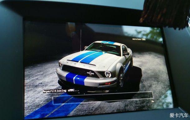

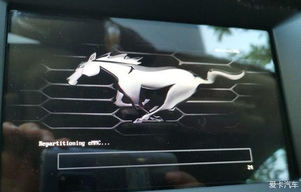

看见有人升级成功
升级过程
升级过程
升级过程
升级过程
出现这种画面就可以把U盘拔出来了,等系统重启
