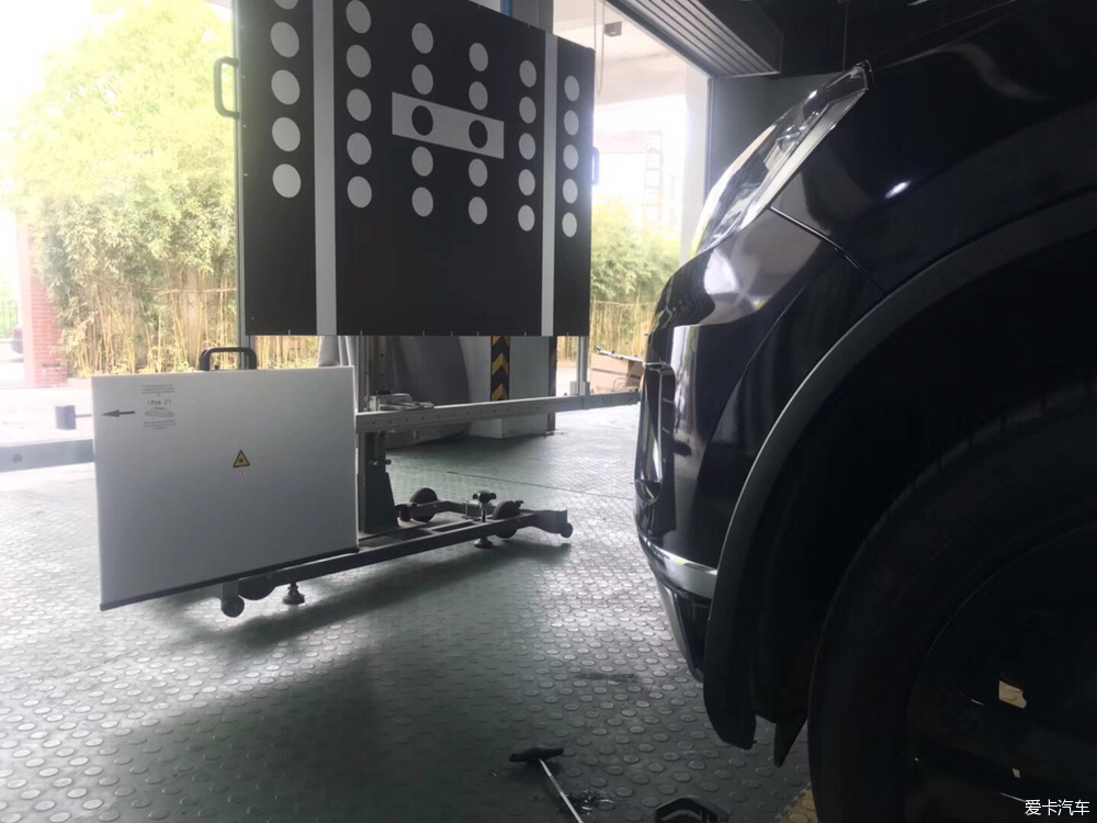

DIY的带刹停的ACC安装作业正式开始,安装还是要找有专业设备的地方。
原厂校准设备不可少
几分钟 前杠就下来了
看一下这个原车前防撞钢梁 是一个单层冲压件 带两个小翅膀 底下还有根防行人卷入的梁
激光靶打好中心 开始画线 定位 打冲头
整个钢梁的材质非常的好 花了很大力气才把孔打穿
之后就是很简单的人把支架和ACC雷打固定上去 接好线束 走线 固定
再看一下这雷打和自己做的支架
用铝的支架,省去了做防锈处理,只要在打完孔的支架上涂点指甲油之类的给他做个防锈就结束了
中网切掉两块,原厂数模量出来的就是精准,位置非常好。
接下来就是接线 激活 校准的过程 一切顺利
仪表上已经有距离显示
导航上也出来了ACC和前部辅助
路上试一试,中环一路设定80自动跟车,有塞车自动刹停 自动跟起
等红灯 前面的神马专车据说也刚激活了ACC
ACC总体现在非常值得安装,自制支架,降低成本。
比起自动跟车,前部辅助,有时候走神给你提醒刹车觉得更加有用,提高安全的配置!
