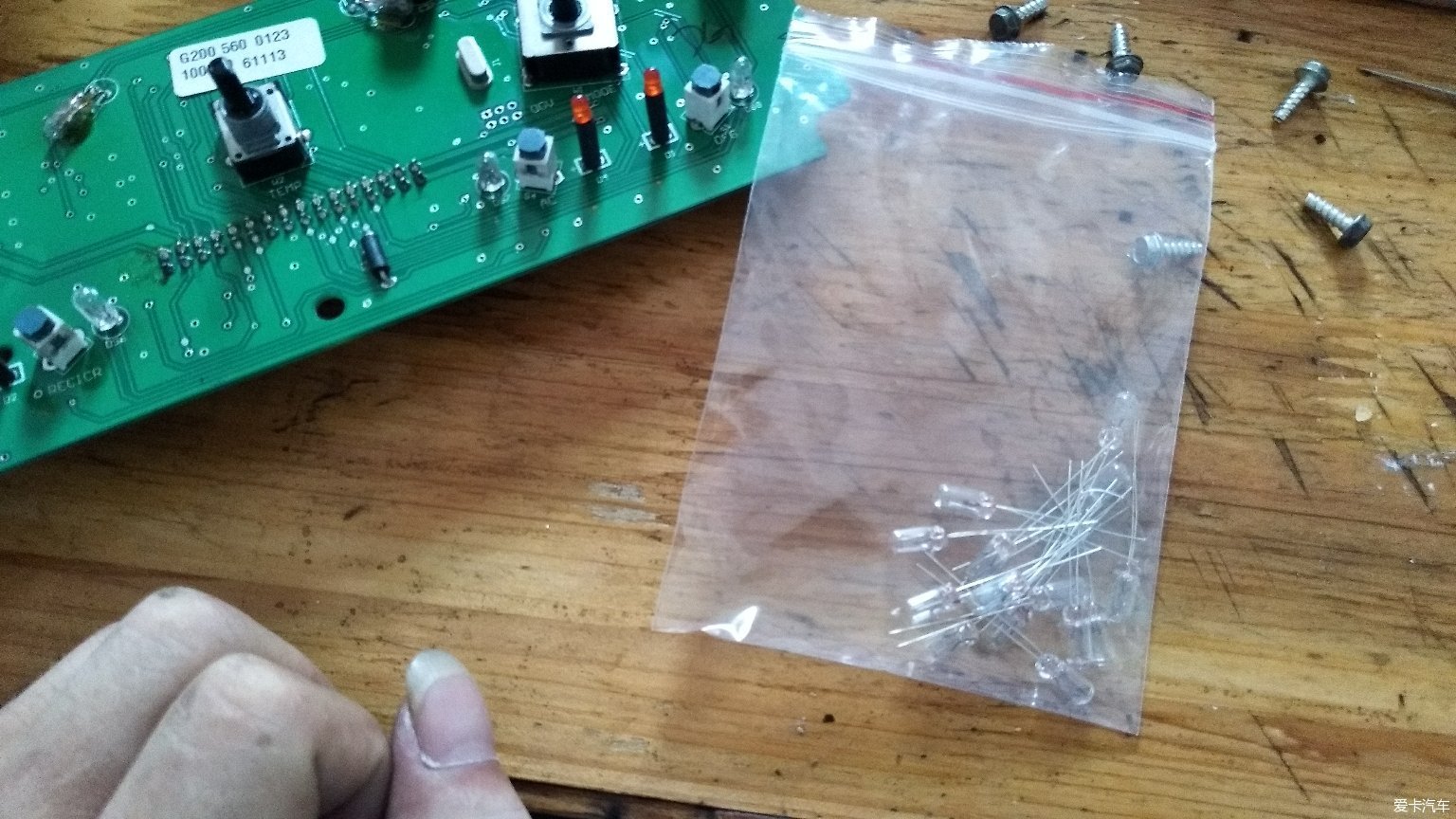

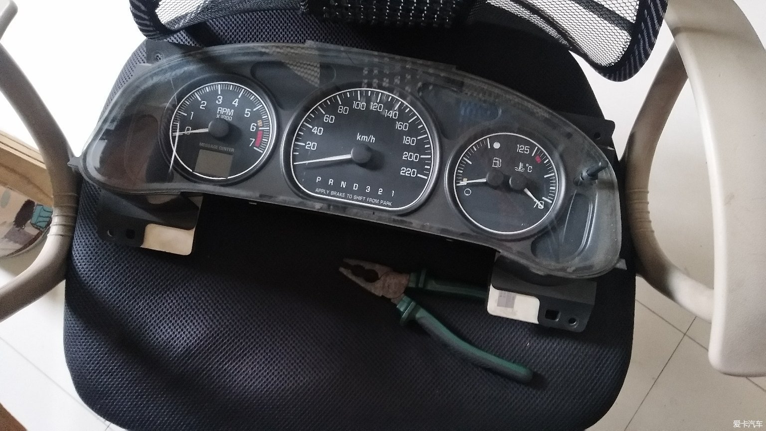

10年2.5的lb8发动机,仪表灯有两个不亮了,空调面板灯也有几个不亮,晚上都看不见。强迫症犯了,网购了t5长丝灯泡,1.2瓦的。(因为是只换了坏的,新灯泡略暗一点,如果是1.5我觉得应该正好)。这个灯泡不像陆尊这么好换,要用电烙铁焊,另外要有7号扳手,最好套筒,我的是开口扳手浪费了不少时间。说干就干,等什么呢!

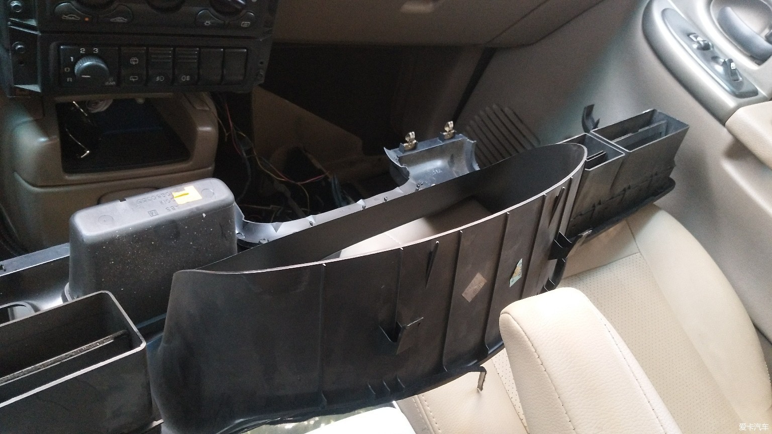

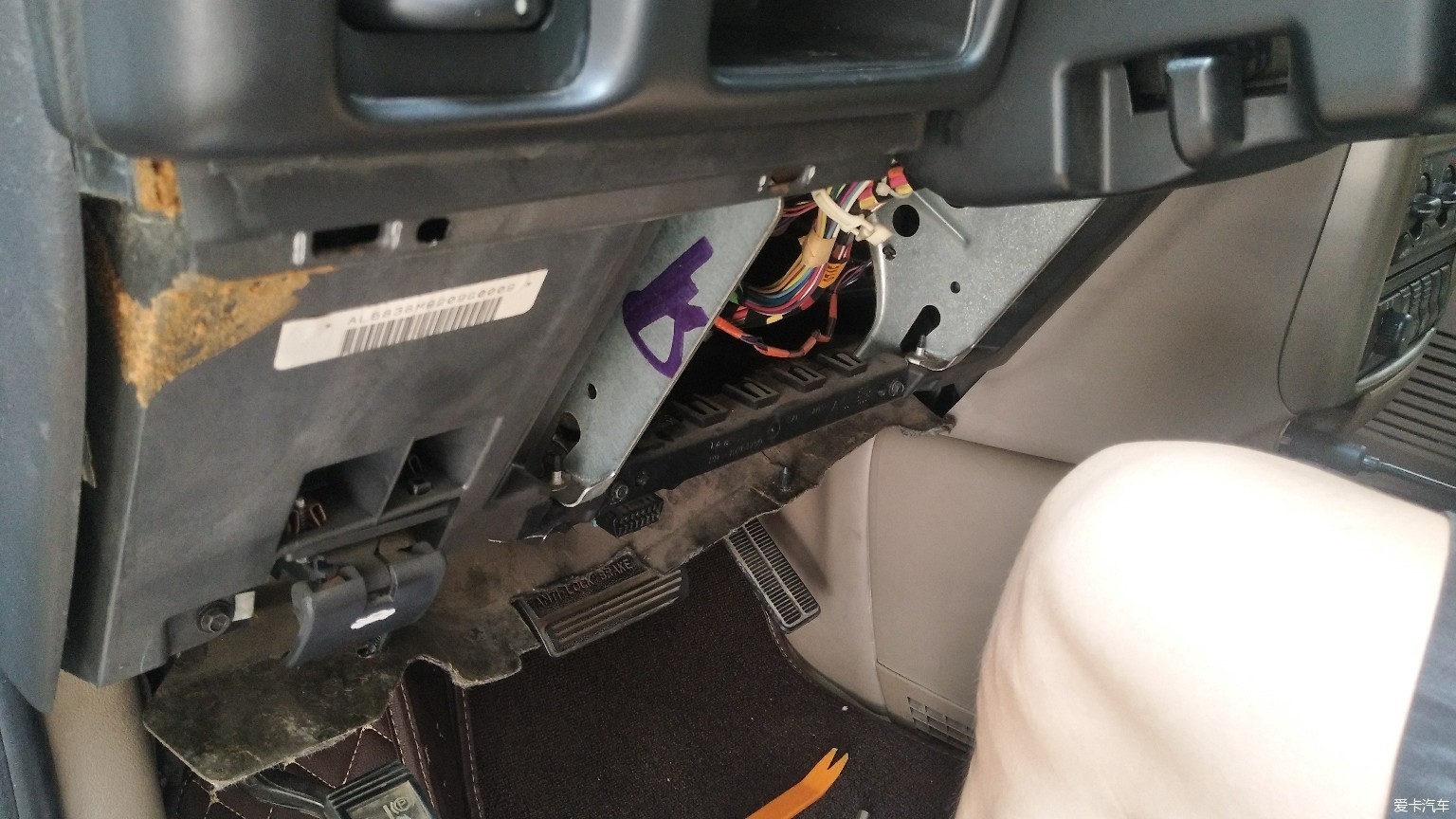

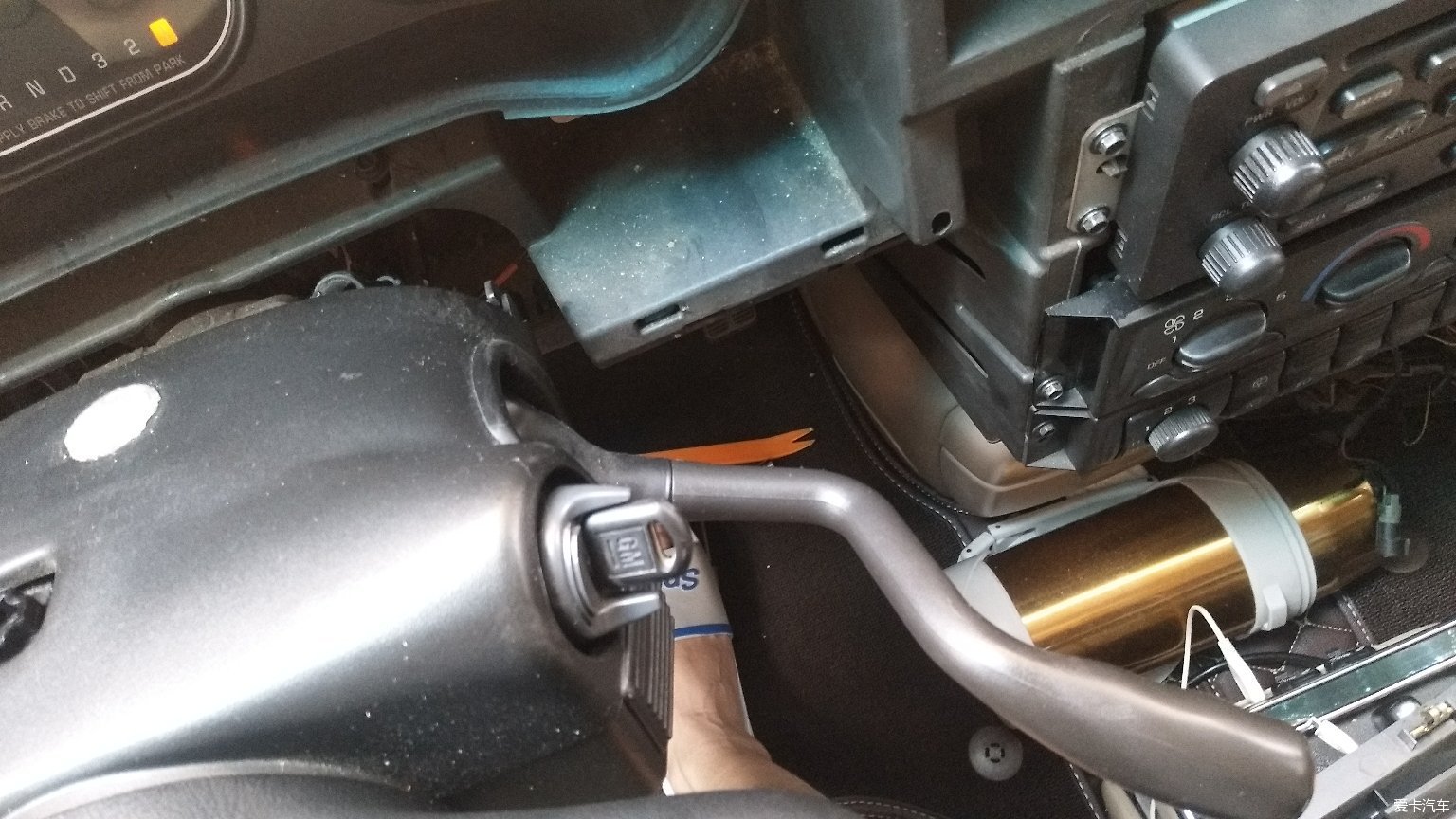

方向盘下面的板先拆了,先拆下面有两个塑料卡子,然后是三颗螺丝。

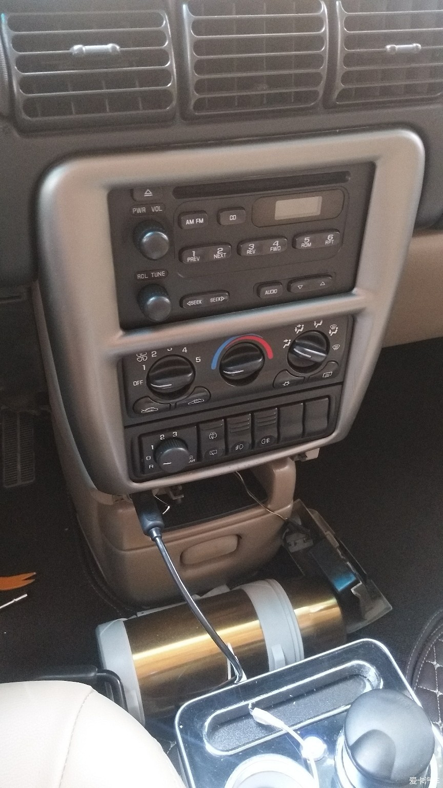

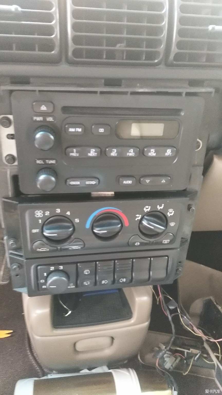

中控面板再拆了,就两个7号螺丝,很好拆。请自动屏蔽我的水壶和扶手箱
拆掉之后是这个样子的
档杆掰到1,方便拿装饰板

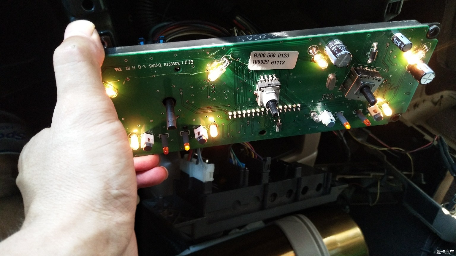

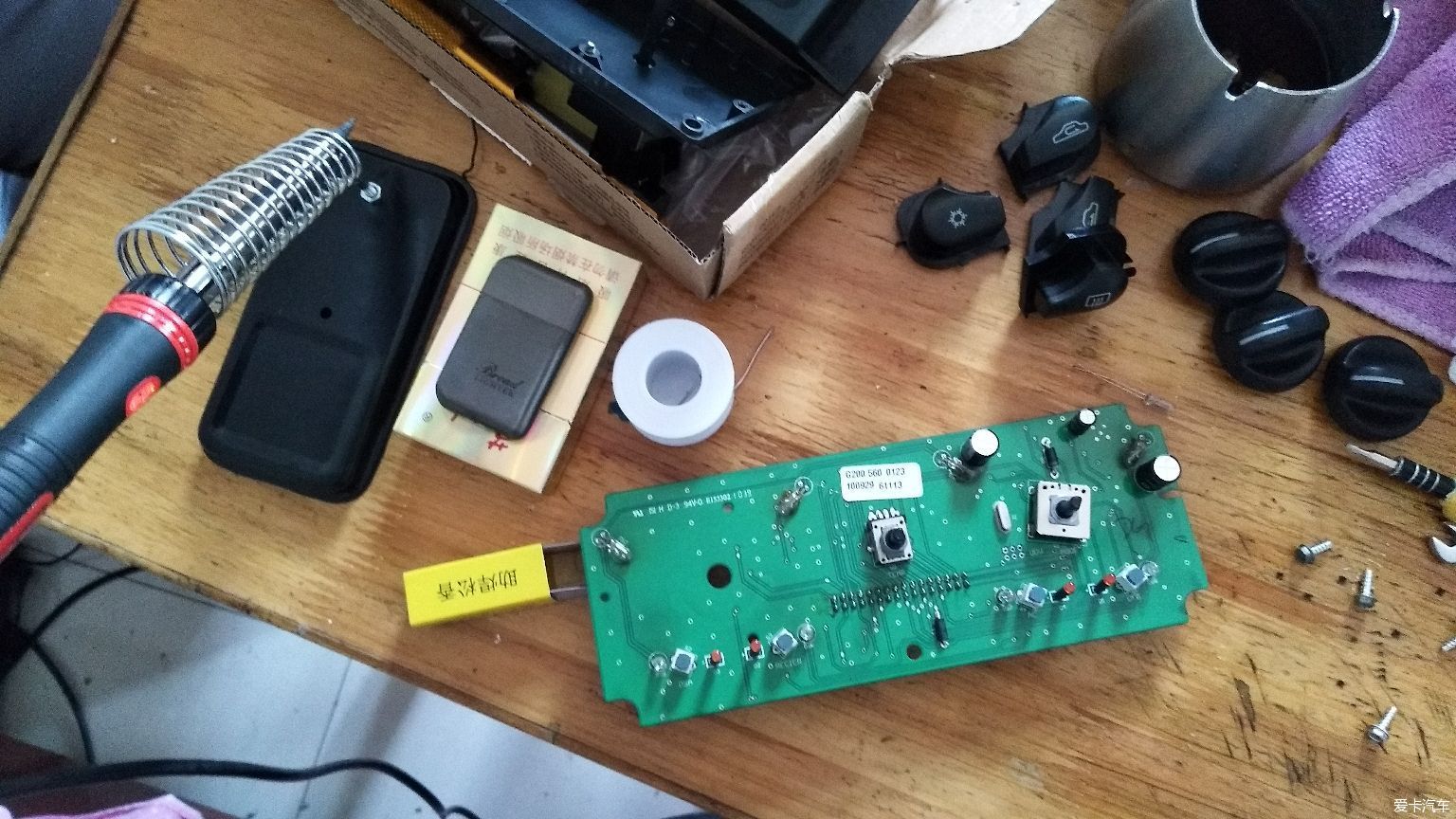

空调面板也要换灯

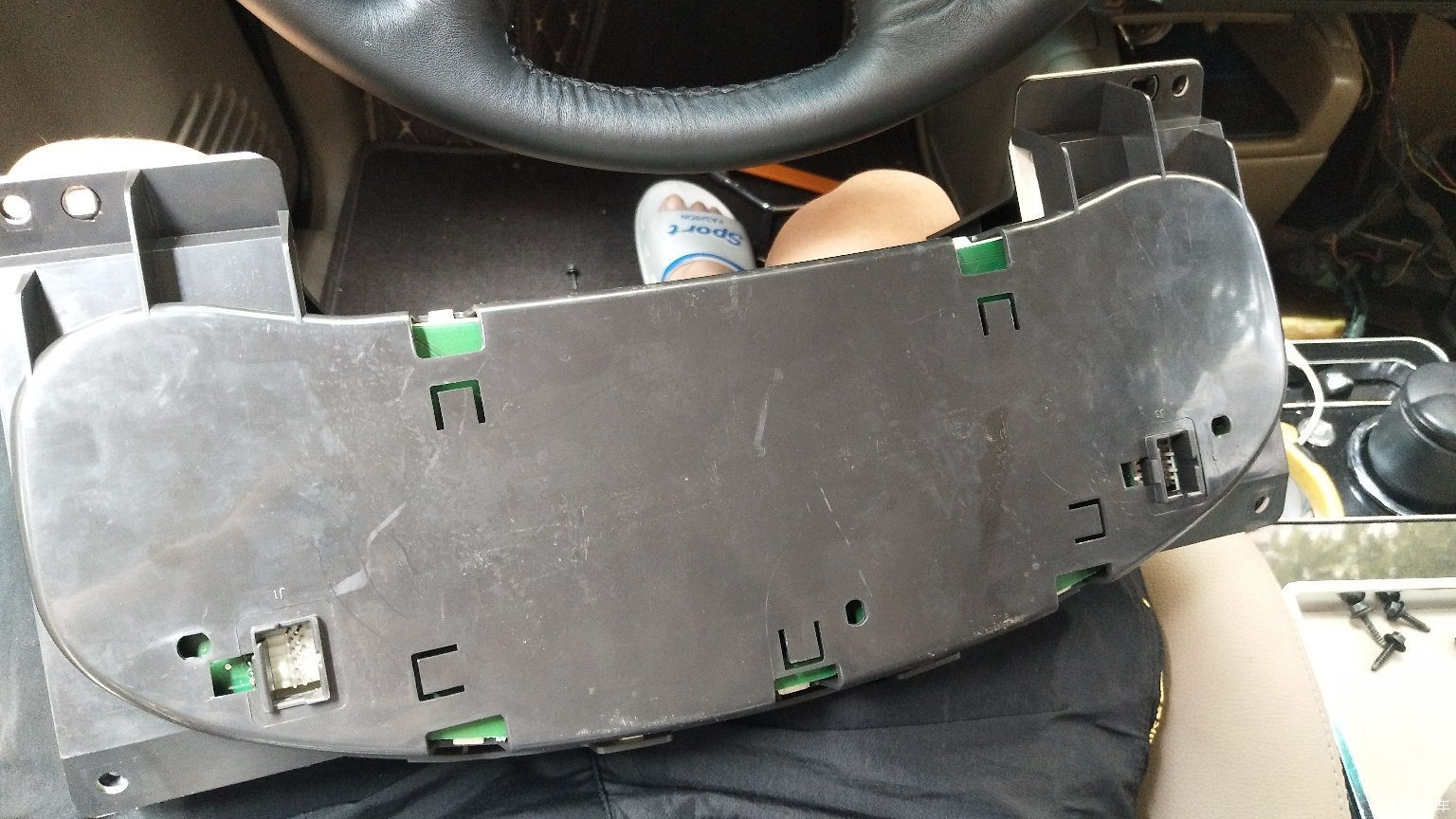

仪表出来了
怕换错了,拆开有插上插头确认了一下再下手的

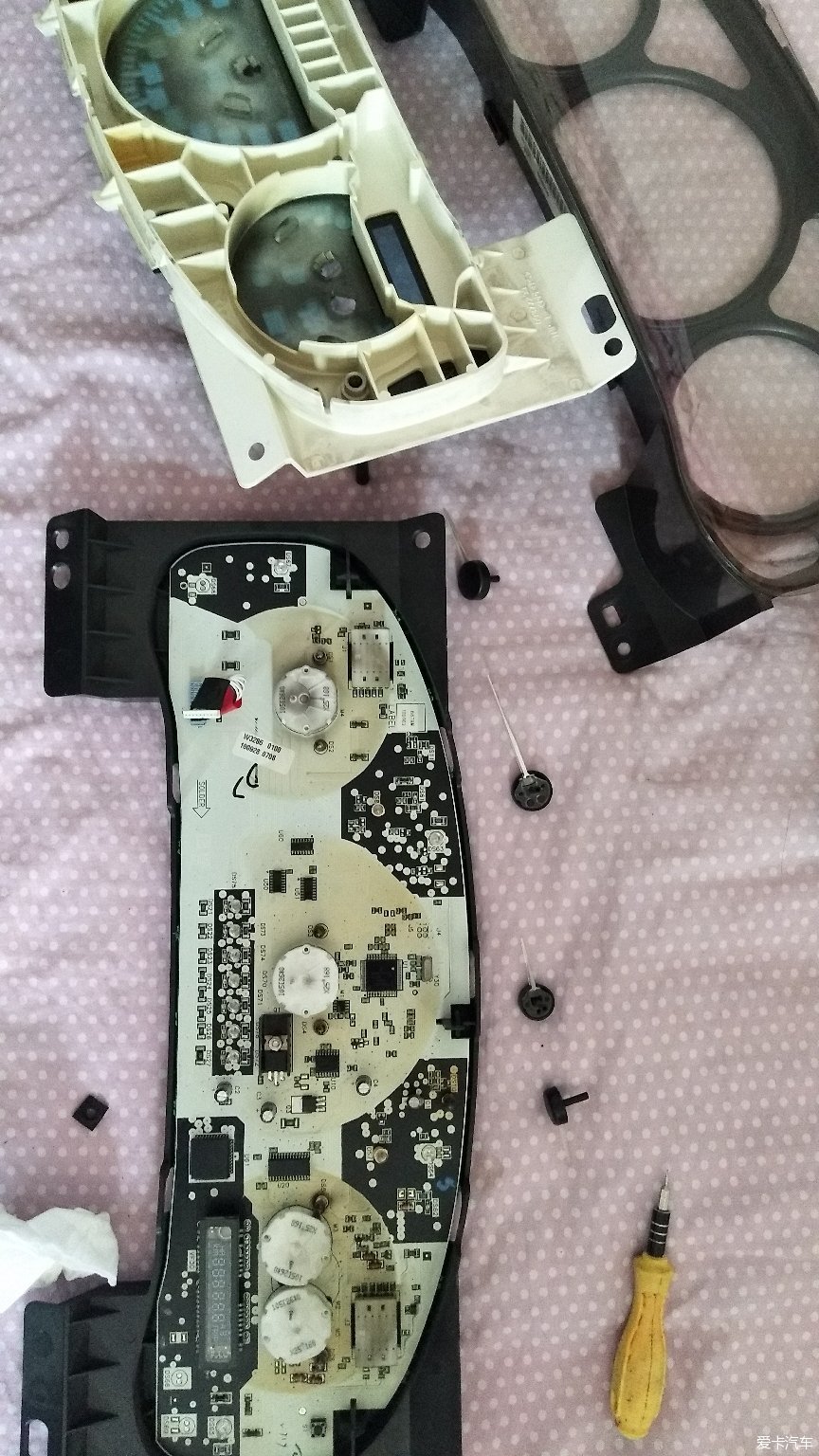

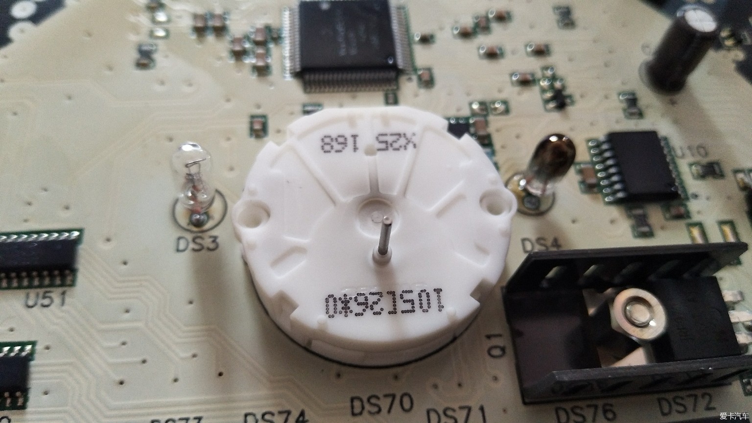

这是仪表

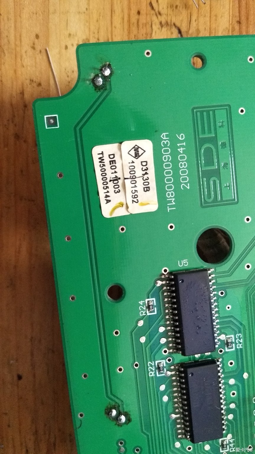

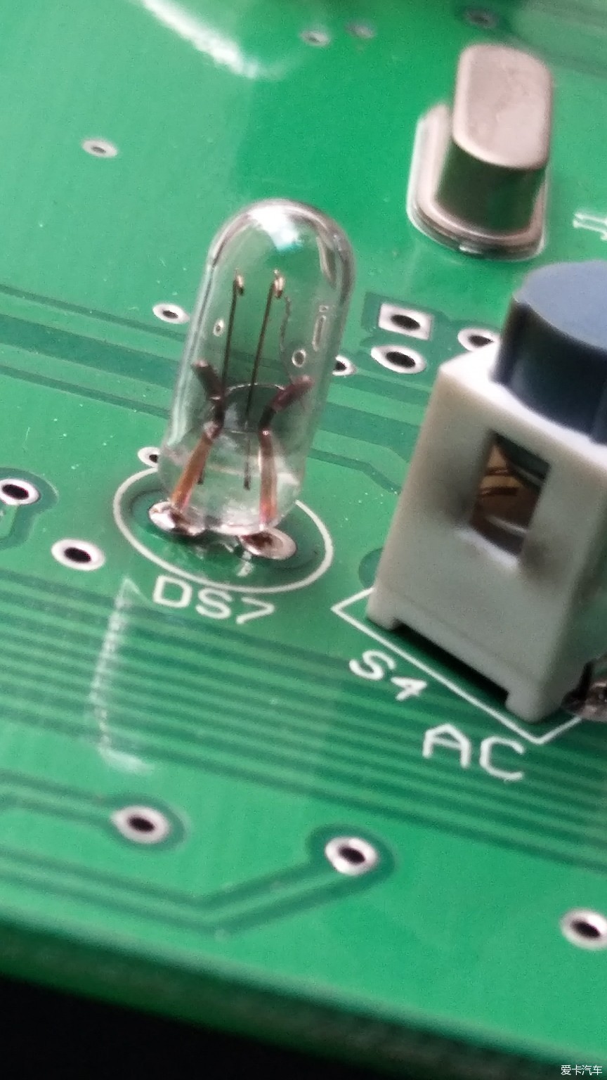

这就是灯泡
焊点马马虎虎吧
这是指针我也没管他,没做记号就拔掉了,搞好后把电机逆时针转到转不动,然后装在起始位置,
原来的都烧黑了
这个明显看到钨丝断了

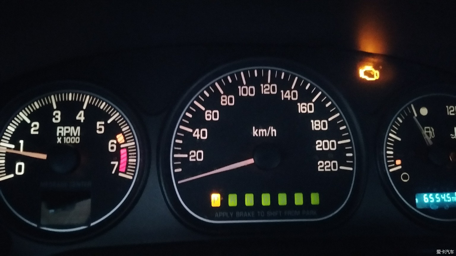

换好了试一下再装
仪表也是,试好了再装,完美了。下面想想下一步搞什么

不过,仪表指针不是说要用胶带固定位置吗?

还是这颜色看起来舒服不刺眼
我没有,我是大概看了下断电时的位置,装的时候先不装罩子,通下电再关掉,然后安上指针。装是罩子。

还是这颜色看起来舒服不刺眼
对,我感觉也是,看那些花花绿绿的就难受,我全车都保持着这种暖光
