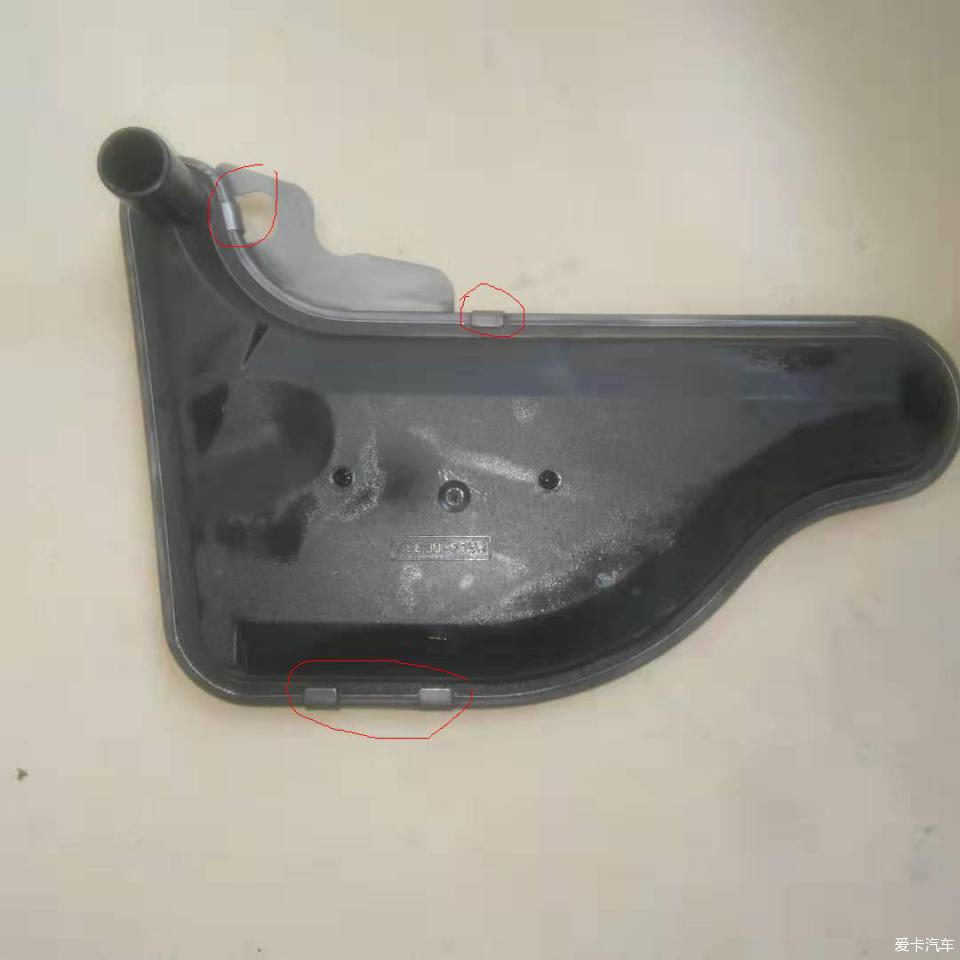

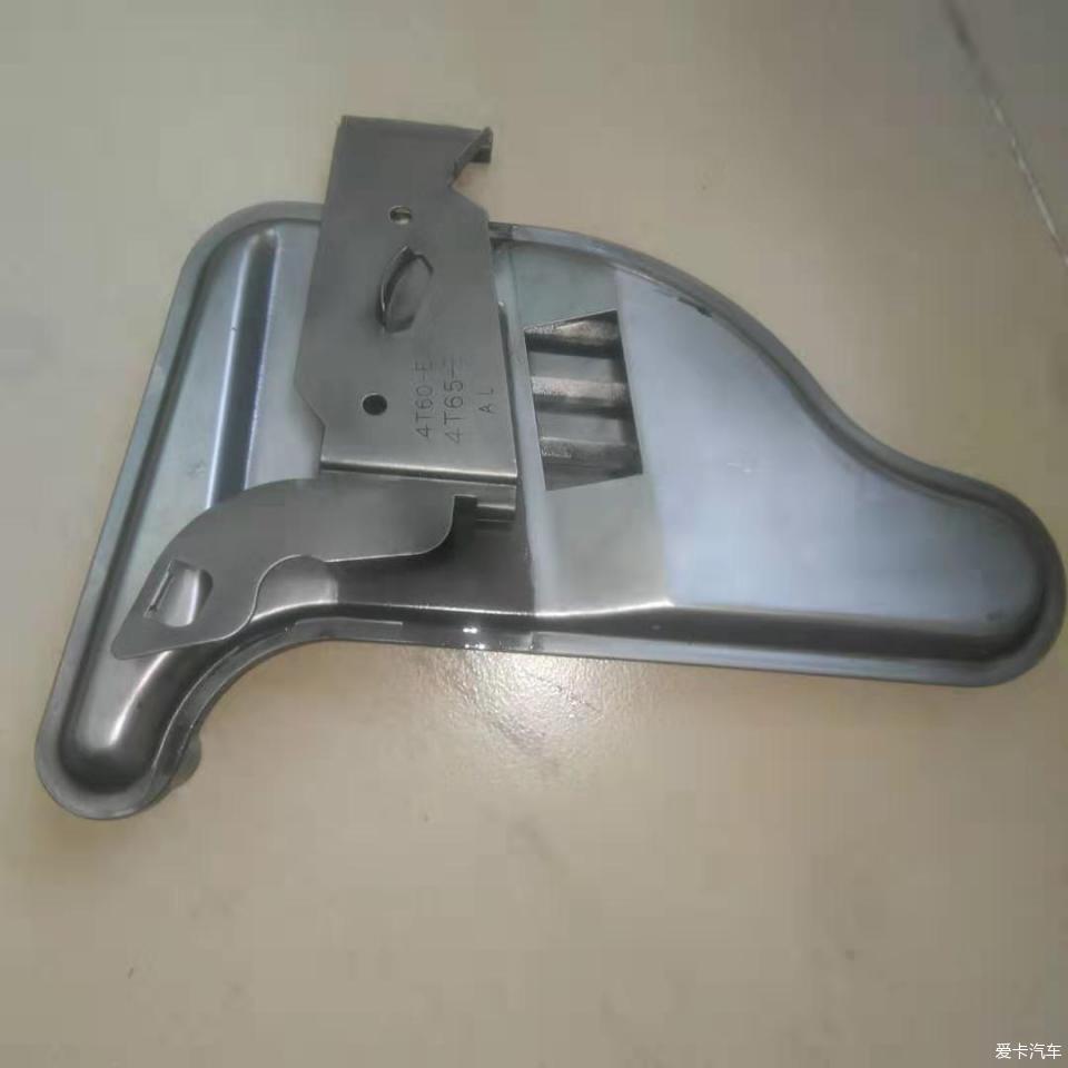

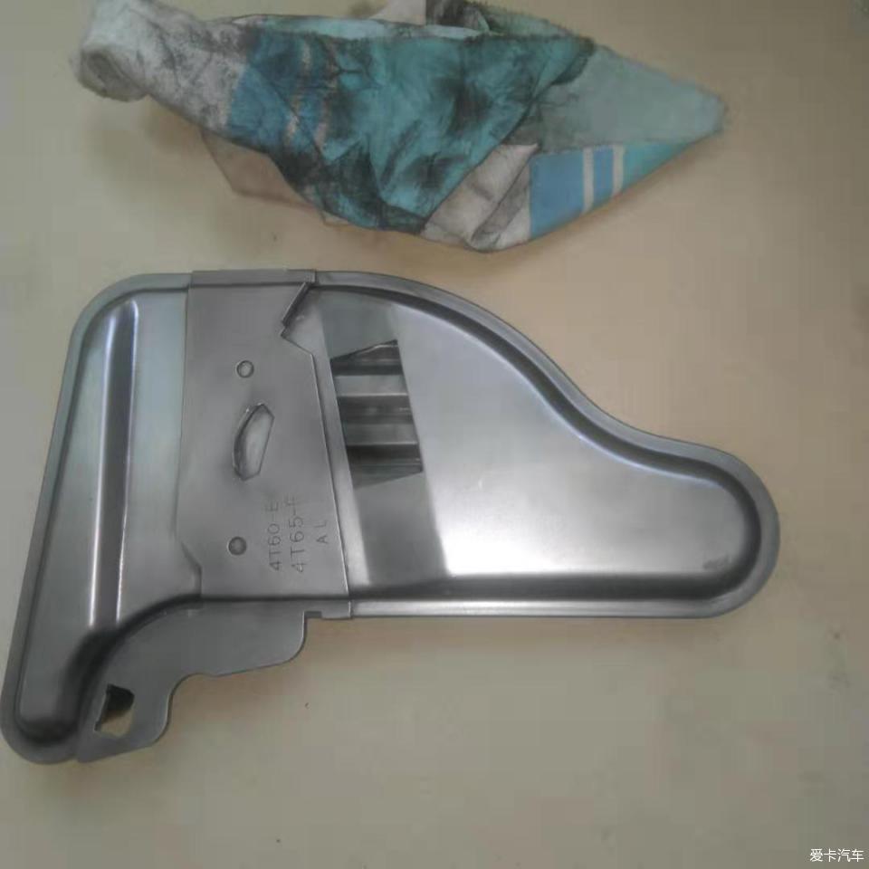

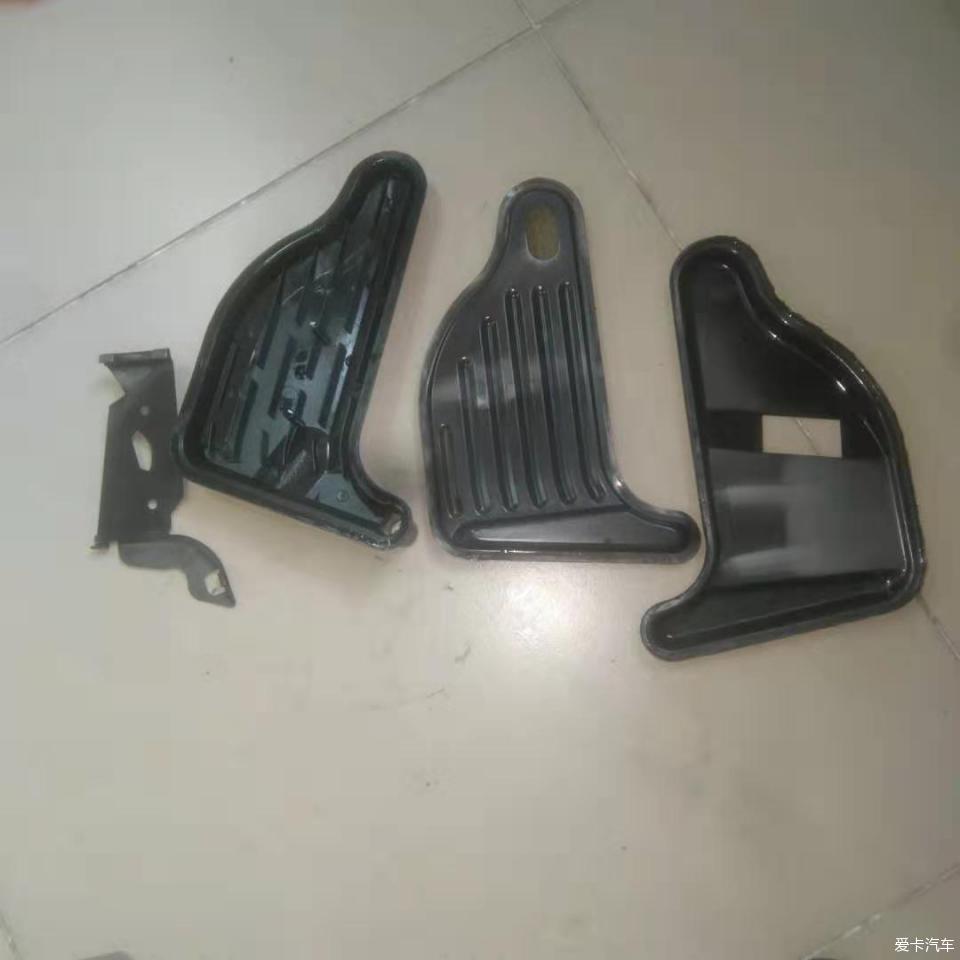

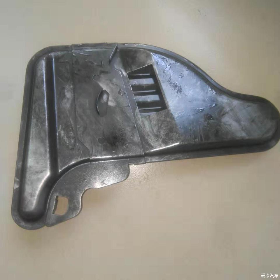

换下的波滤不知为何带黑灰?
擦干净后还蛮好的
撬开红圈里的卡扣
小板就能拿下来了。

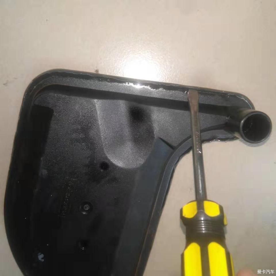

再撬开四周咬口

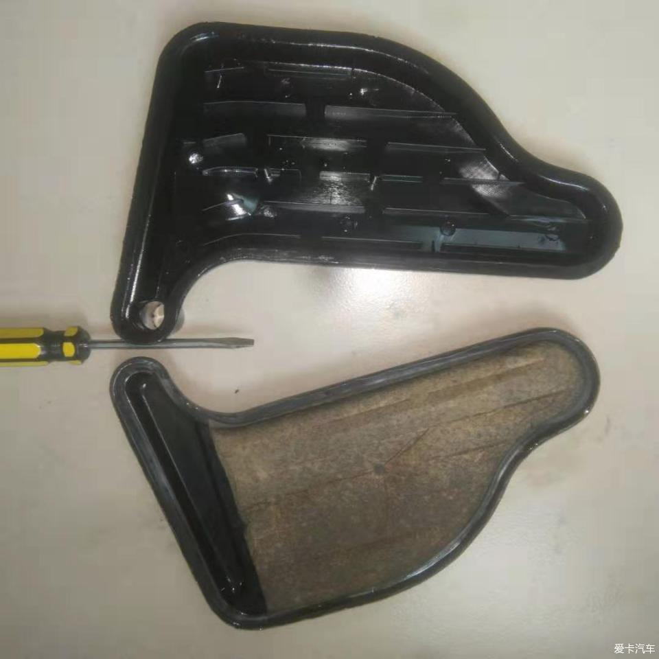

上下就分离了,看到滤棉了。

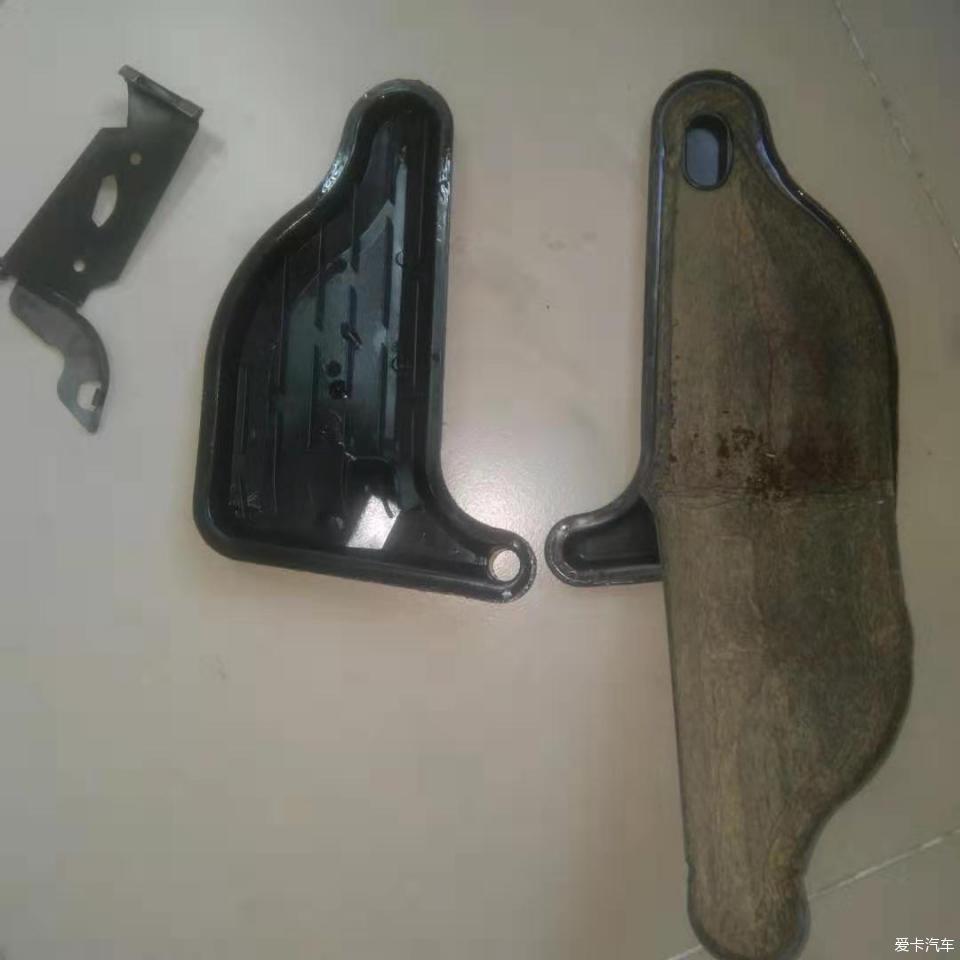

原来是3片组装的
看看滤棉板背面
滤棉是双层的。看,里面有渣滓。其实这滤芯不换也行!

来自 爱卡Android版 发表于 2019-08-16 18:11    IP属地:未知
黑灰就是变速箱磨损下来的屑
来自 爱卡Android版 发表于 2019-08-17 07:03    IP属地:未知
感觉不换危险,油底壳磁铁的灰色铁屑泥和滤棉的颜色一样!而且波箱滤也就几十块钱。
来自 爱卡iPhone版 发表于 2019-08-17 12:35    IP属地:未知
论油底壳里面磁铁的重要性

来自 爱卡iPhone版 发表于 2019-10-19 22:04    IP属地:未知
个人观点,换油必须换滤
