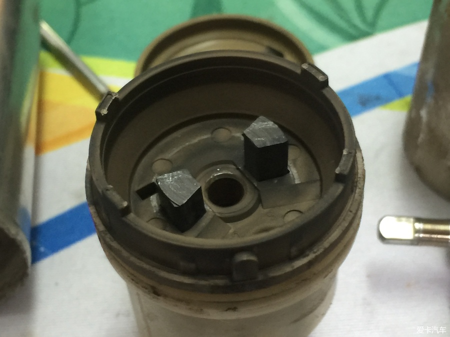

凯旅行进中时常加不上油,怠速还算可以,尤其是高速行驶中更是出现频繁,出现故障后继续加油会熄火,发动机报警灯亮起,熄火后无法启动,等待一会才能勉强启动但加油无力,经过检查发现燃油喷油轨的压力测试阀压下去后油压基本没有,点火时也就能喷出10厘米远,判断为燃油泵问题,更换新燃油泵后故障消失。拆下的燃油泵今天拆解一下,卖配件的说大部分是油泵中的压力控制阀损坏,检查一下也没发现控制阀有什么问题,把油泵芯拆下来通电转动正常,但噪声比较大,索性直接拆解,发现电机轴杆磨损严重了,应该是电机问题造成燃油压力不足。请大家指导和交流。
