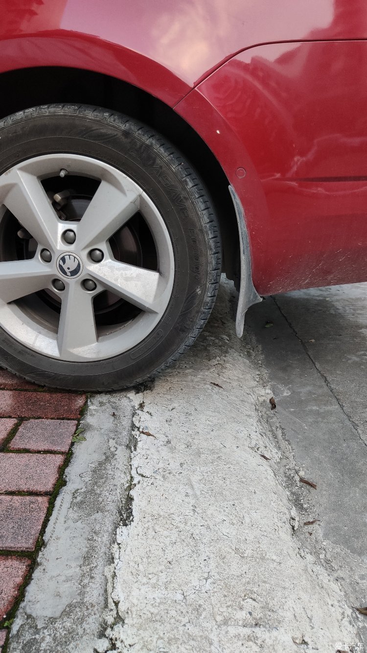

故事源于生活所迫,用小明拉活,3包水泥和一些瓷砖,当然还有早上拉了40桶的沙
装3包水泥,后轮已经压得很低了,开车时感觉起飞模式

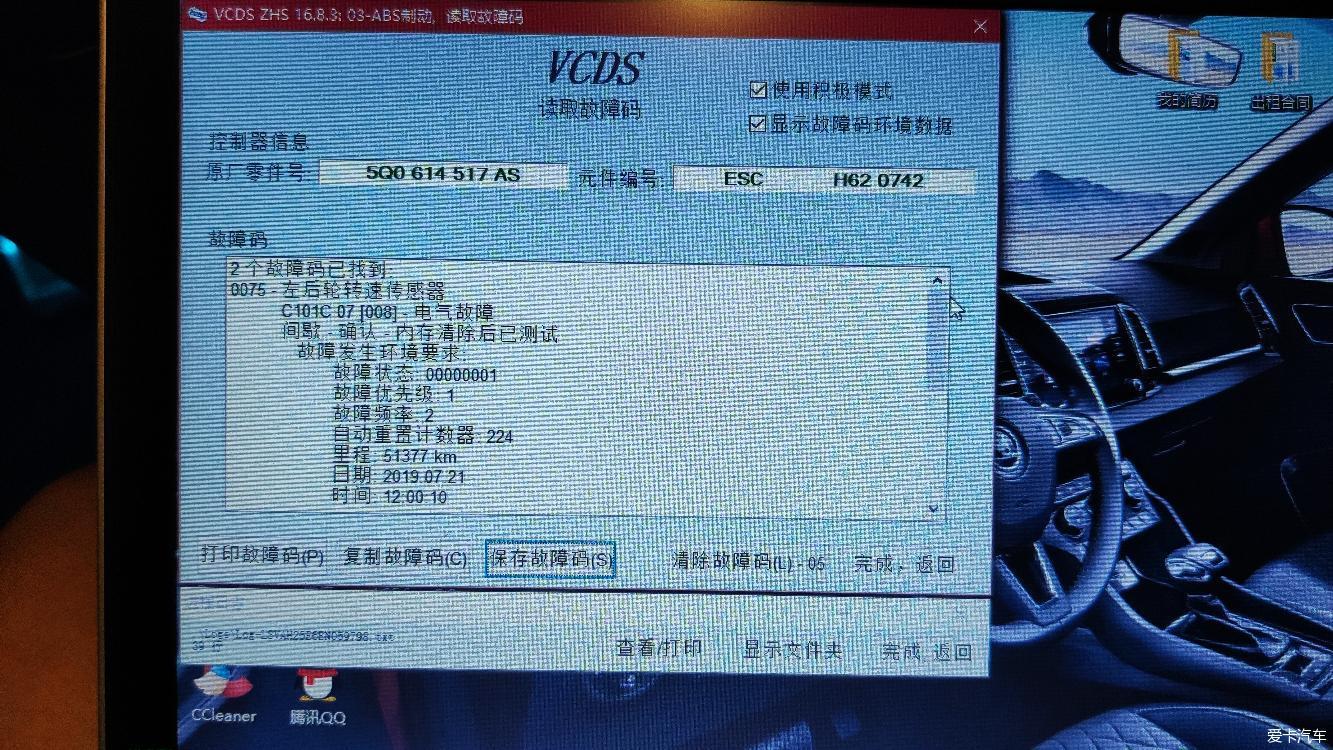

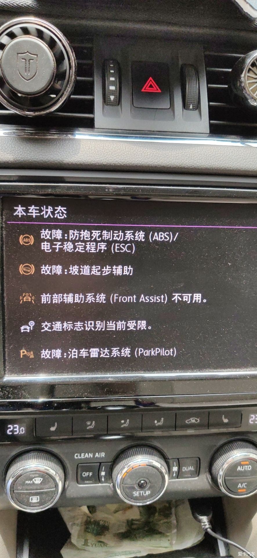

一看这堆故障,第一反应就是左前的传感器挂了,但还是要用5053检测一下

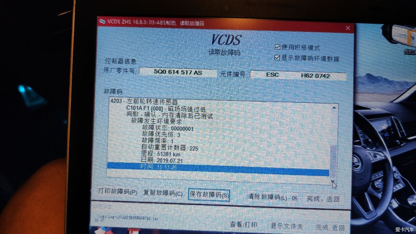

晚上用5053读取两个故障,发现左后传感器坏了。。。
左前也坏了。。。顶你個肺。。。这传感是易损件吗???突然想起一个段子,大概意思是,有些配件不管你用不用,到了时间就会坏

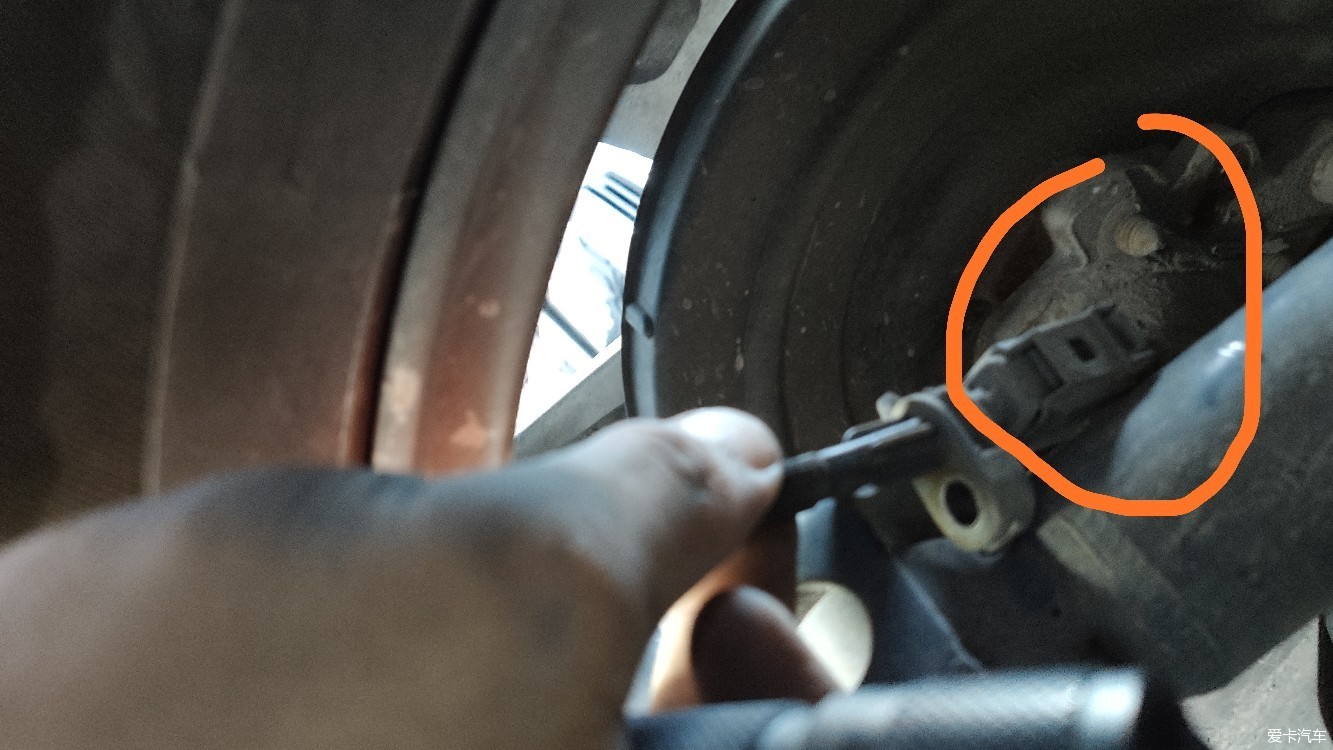

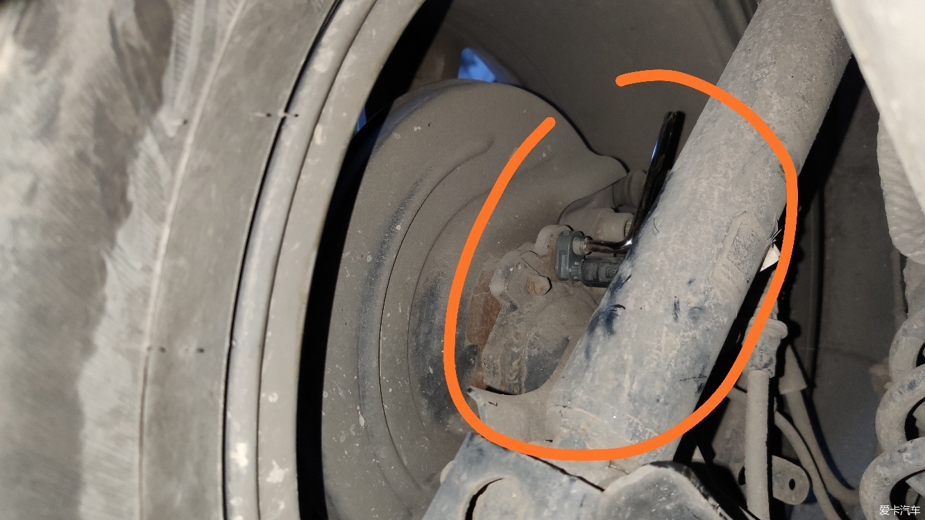

躺下就可以看到后面的传感器了
用T30缷了镙丝,再用一字刀松掉插头
图中标记位置,是一个卡扣设计,用一字刀可松插头

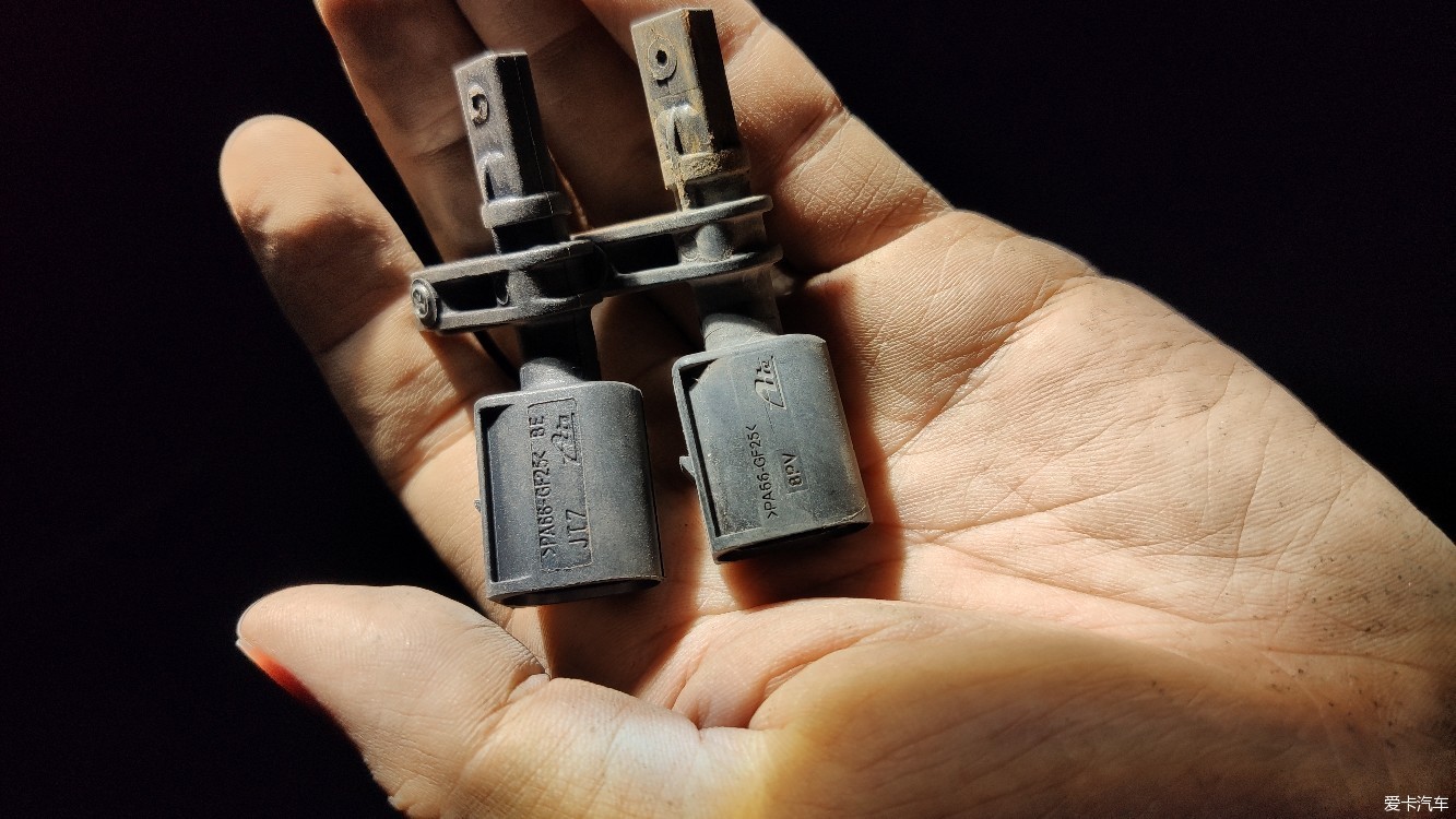

新旧传感器对比一下,新的是国产的,旧的是进口的。。。进口货都那么不禁用
对比编码是否一致,确定一致就证明无买错了

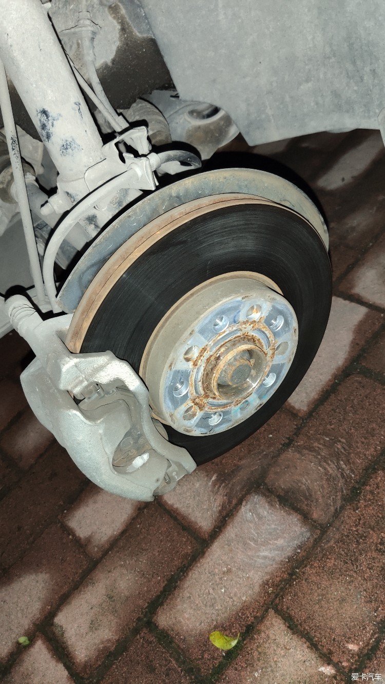

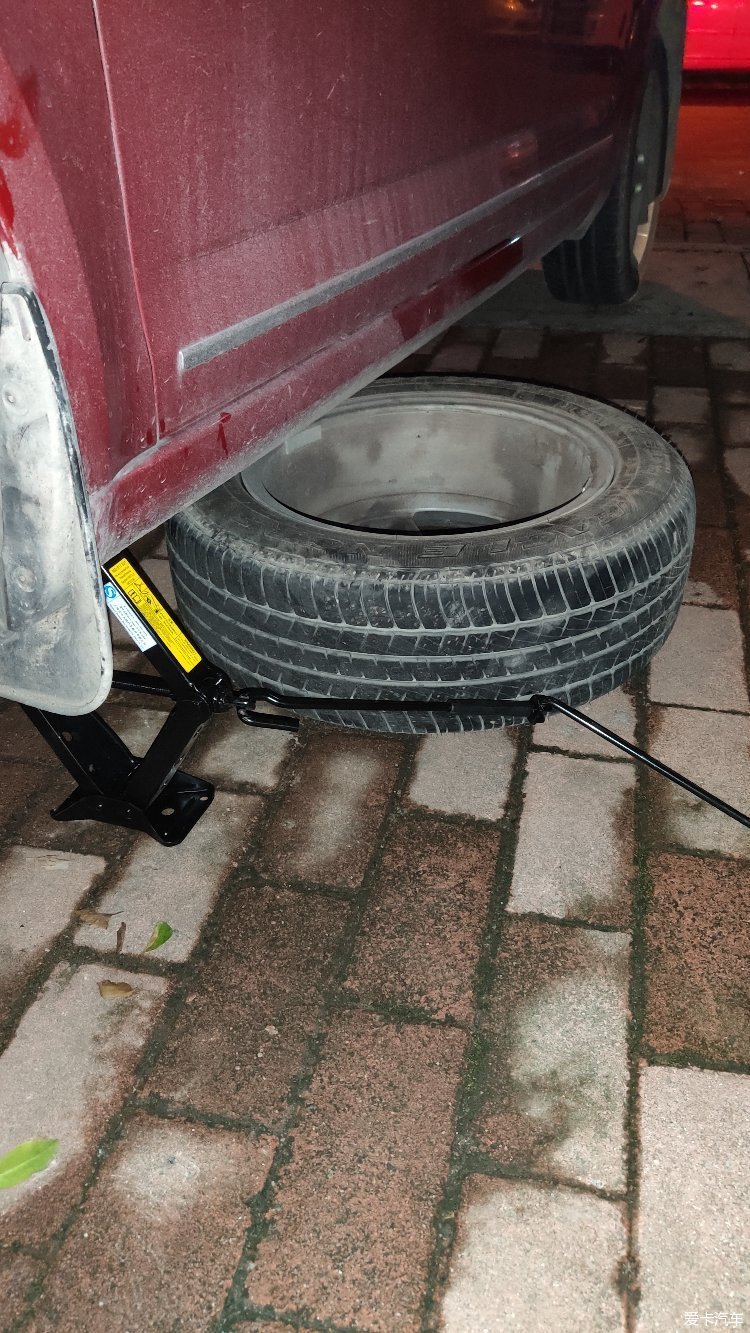

再更换前轮。。。这次选择缷前轮
原因是吸取上次经验,不想搞得灰头土脸,花10分钟缷轮,轻松换掉传感器
另外缷下来的轮胎记得放回车底,防止车车突然掉下来,多一份保障
前轮已缷。。。
传感器位于刹车盘的内侧,拆装与后轮一样,工具T30和一字刀

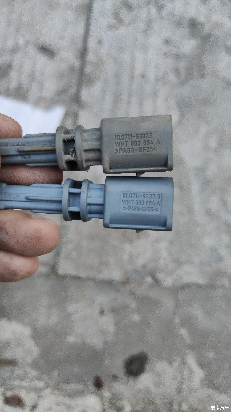

对比上面信息,旧件原来是国产,新买的进口
配件编码也一致

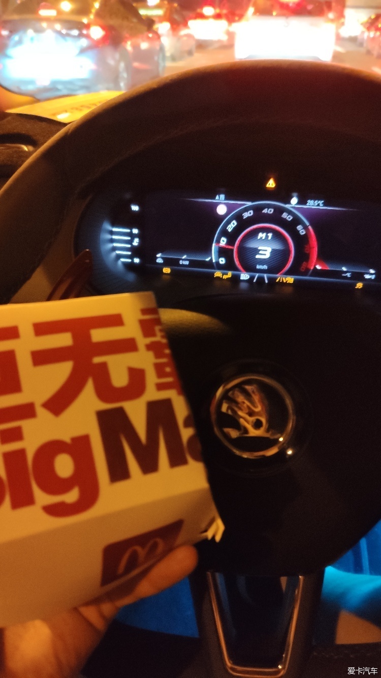

刚换上故障依旧存在,这个时候不要惊~开车跑一段时,故障自己会消除的
这是已消除故障的仪表界面
