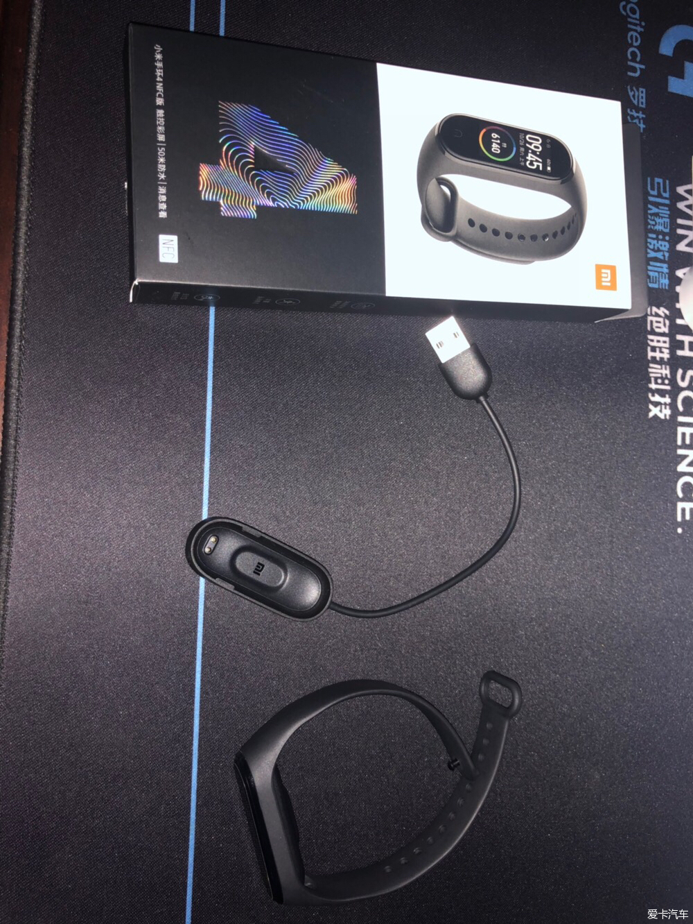

    那么问题就来了,现在根本就没有带钱包的习惯了,出门就一步手机。早上出门吃个早餐什么的回来感觉比较麻烦,看到小米手环4出个NFC版本的,可以模拟门禁。于是乎参加了一盘雷军的饥饿营销,不出所料的没抢到。只能在某宝的黄牛多花几十块钱买了个。
    到货后按照网上的教程模拟,于是开始了这一段我认为极其麻烦的过程:小米手环只能模仿没有加密的IC卡,非常局限。模拟一张空白卡需要实名验证。实名验证那张卡需要到物业那边去授权,且物管还要有设备厂家给他的最高权限。这一切都具备了还要看物管得不得给我弄。算求,自己买个读卡器自己刷哦。

耍帅不成,郁闷了两天后心想此事不能作罢,这个手环的功能我不能埋没他三。所以又开始百度教程,研究了433.56分钟以后,终于明白了一个事情,我遭雷军骗了,他这个手环根本实现不了加密卡的复制。问题出在这个手环的0扇区后16位根本不能复制母卡的厂家信息。作罢,退货!
