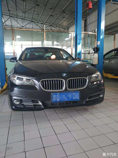

今天到店维修的这款车型:宝马520Li 变速箱型号:8HP—45 公里数:226643
车主故障描述:偶尔不走车

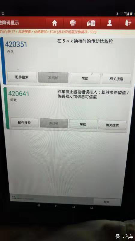

经过我们的专业技师进行路试,跑起来有。但是变速箱的工艺比较精细,有轻微的损伤也会影响整个车子的驾驶体验。下面是读取的故障码
根据我们的技师判断,该车的公里数太多。且从未做过变速箱的保养,该车变速箱内部损坏,需拆抬变速箱进行大修,做进一步的检查。

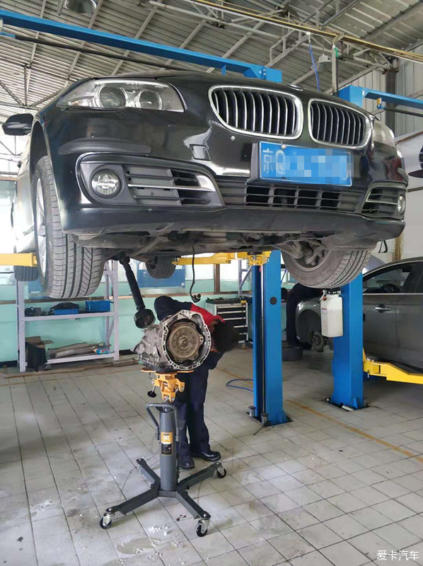

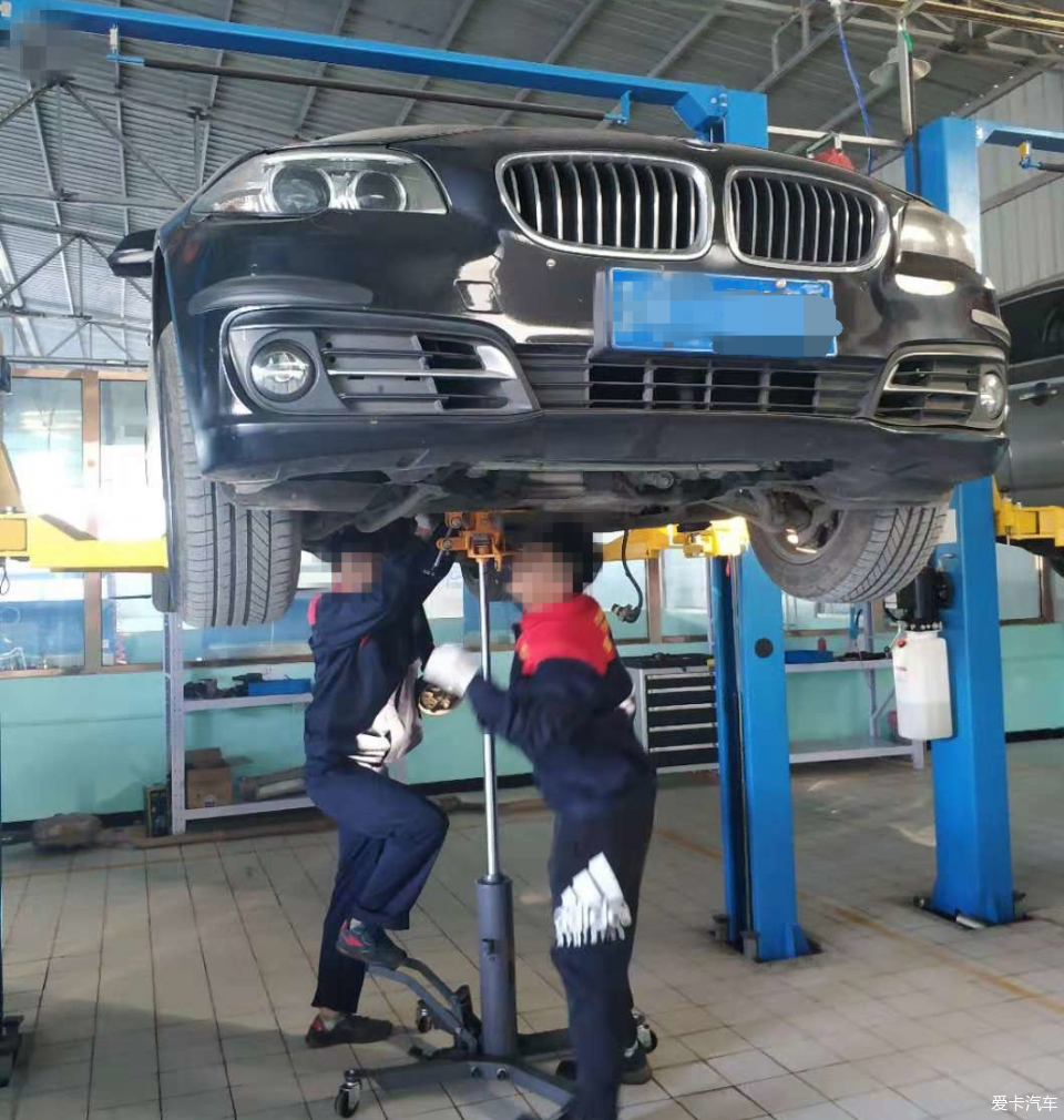

开始搭变速箱:
变速箱里放出来的油都是黑褐色的并有杂质

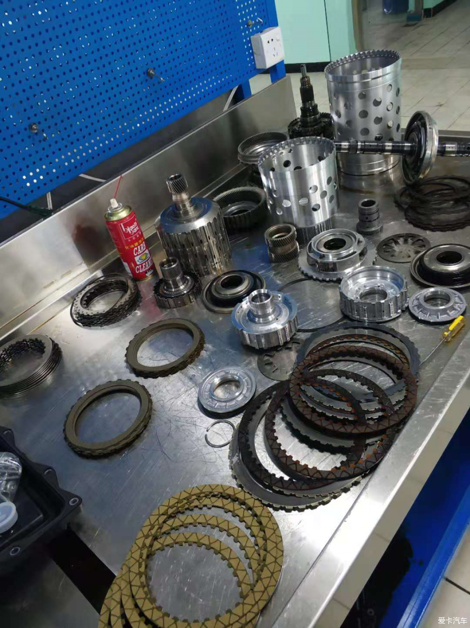

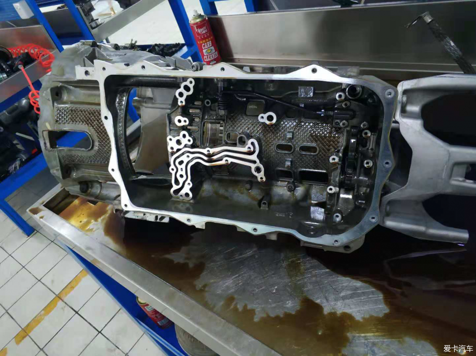

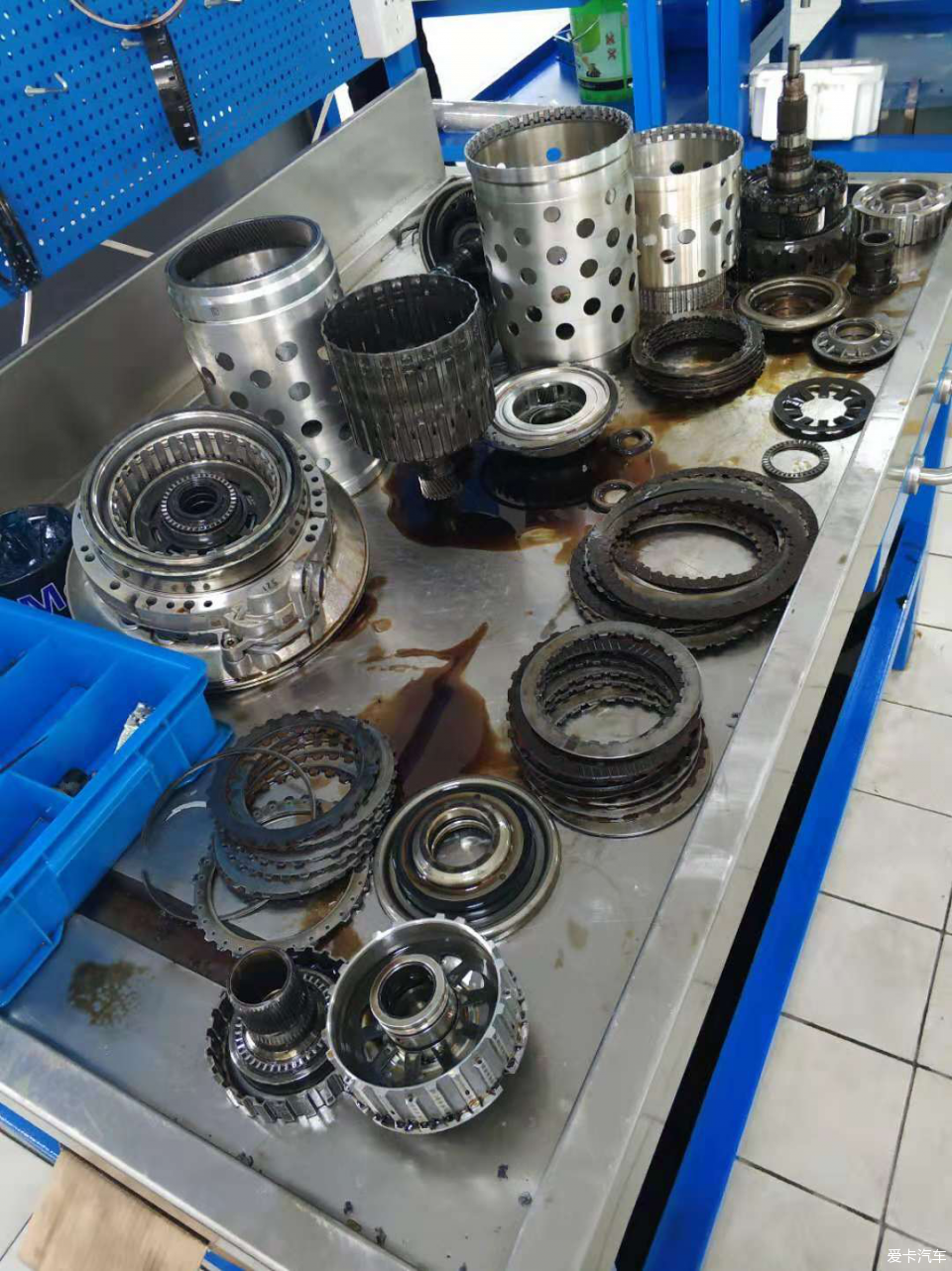

变速箱已经分解完毕:变速箱壳;
变速箱内部零件;

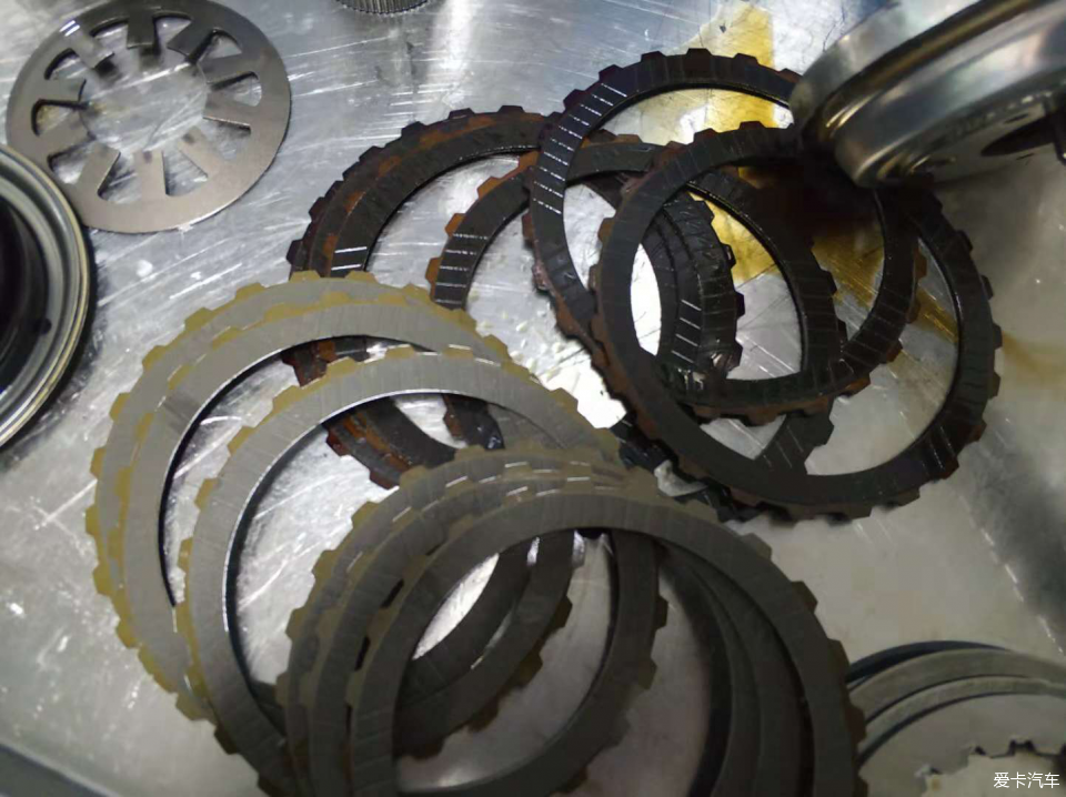

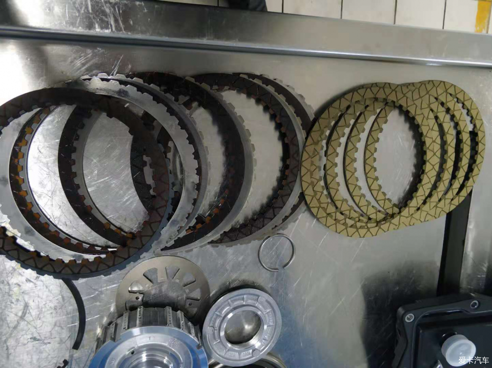

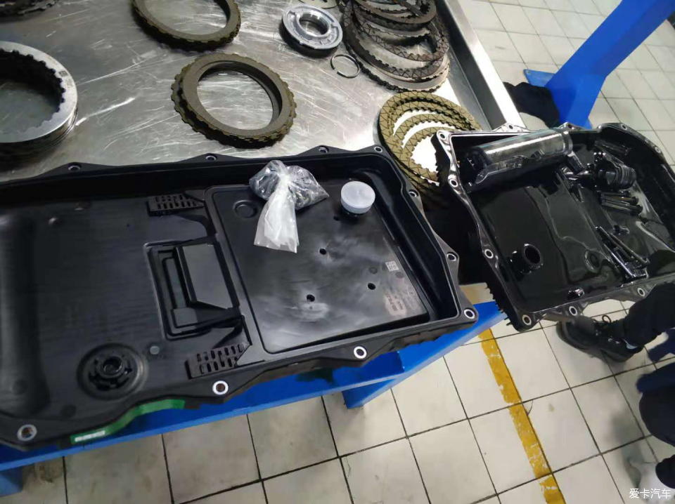

经过我们技师的检查,发现多组摩擦片已经烧黑,并有摩擦材质脱落的痕迹。需更换摩擦片,

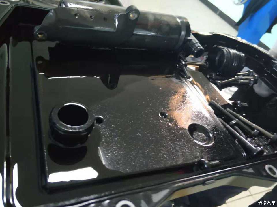

由于摩擦片的磨损,导致油底壳的杂质较多,并且老化,更换原厂的油底壳。
新旧油底壳;
清洗所有的机械零件,开始组装试车。
上架,安装中
