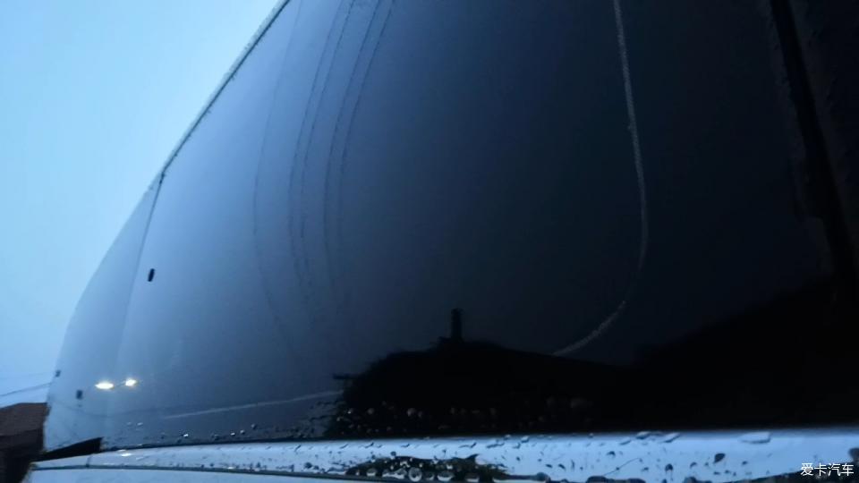

首先要对车辆冲洗一遍,在冲洗完后,就发现玻璃上形成很多水珠贴在玻璃上,这就是有油膜的原因。水珠干了以后很容易招灰尘,形成一个一个的灰点。所以清除油膜使玻璃光滑起来就不容易落灰了。

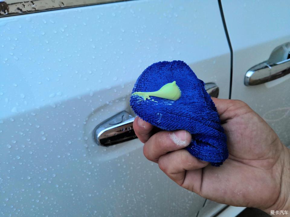

取一支每天都用的牙膏,涂抹在毛巾上,对有油膜的玻璃进行擦拭。

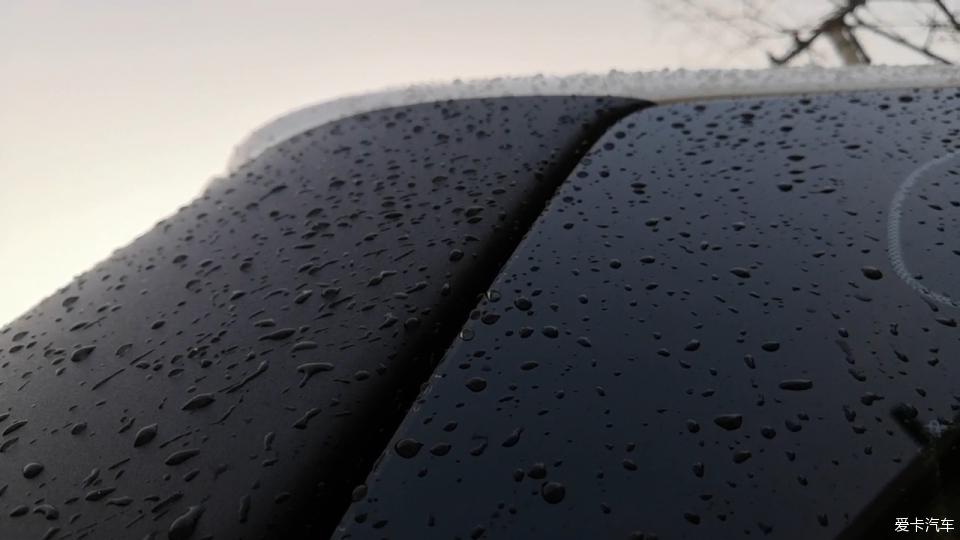

后视镜上也可以擦一擦,这个后视镜上的油膜,完全就是自己自作自受,使用雨敌防雨剂的结果。
在擦拭完以后,用清水冲洗后就是下图效果了,下图只是在牙膏擦完清水冲过后的效果,绝对没用毛巾吸过水。
干干净净,一个水珠也没有了。

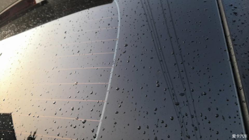

下图是同时间,水清洗过后没用牙膏洗过的一面玻璃,上面还是满满的水珠。

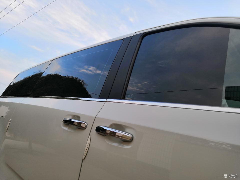

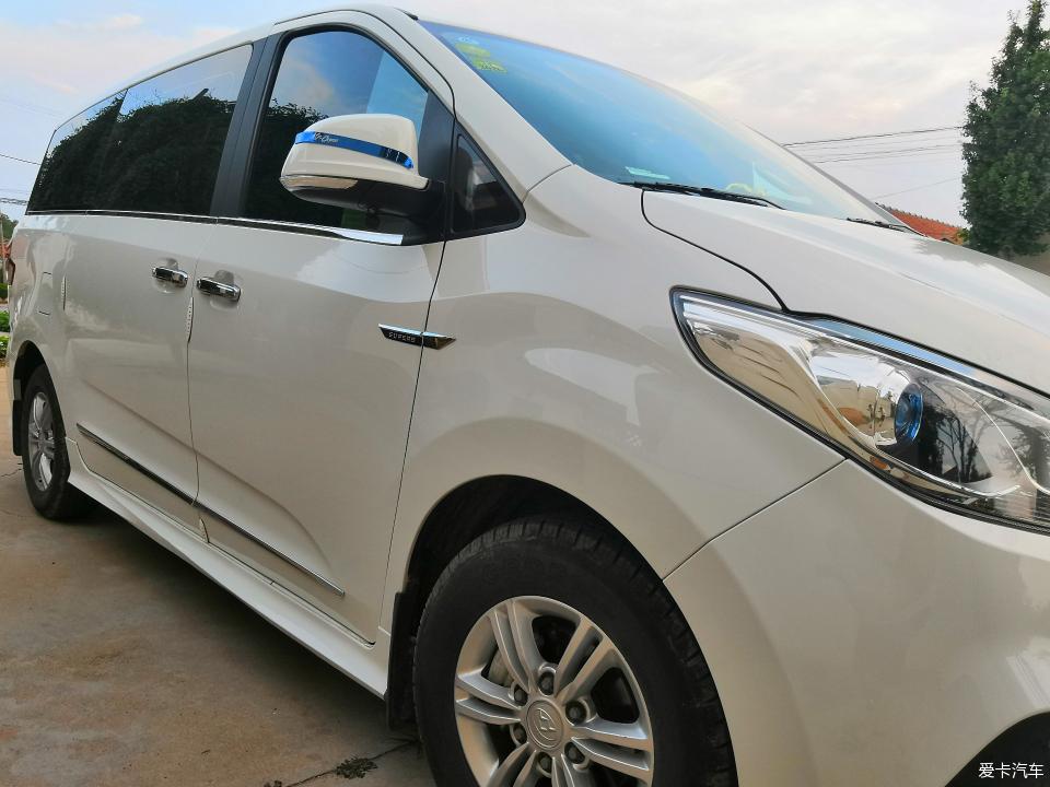

下面几张就是第二天行驶几十公里后依然很干净(乡村水泥路面,干旱无雨,有轻微扬尘的水泥硬化路)
