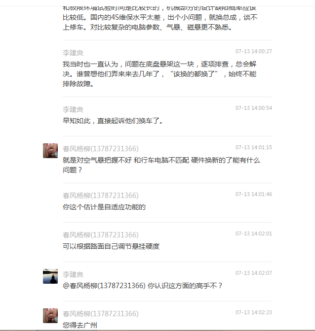

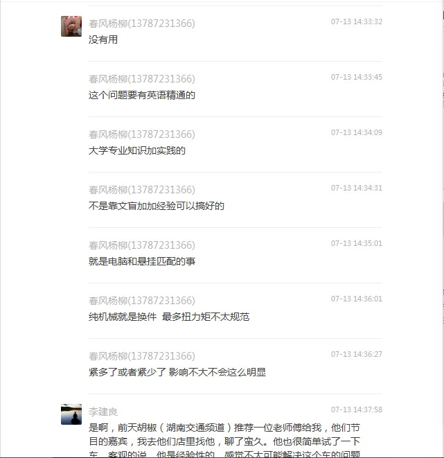

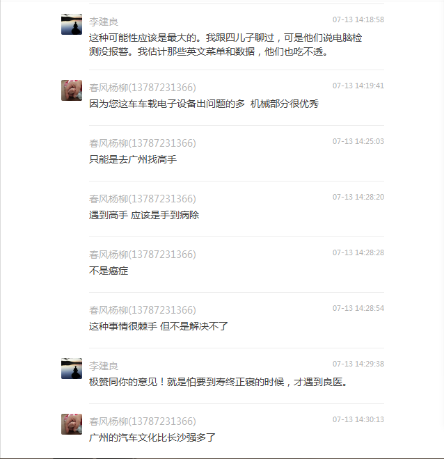

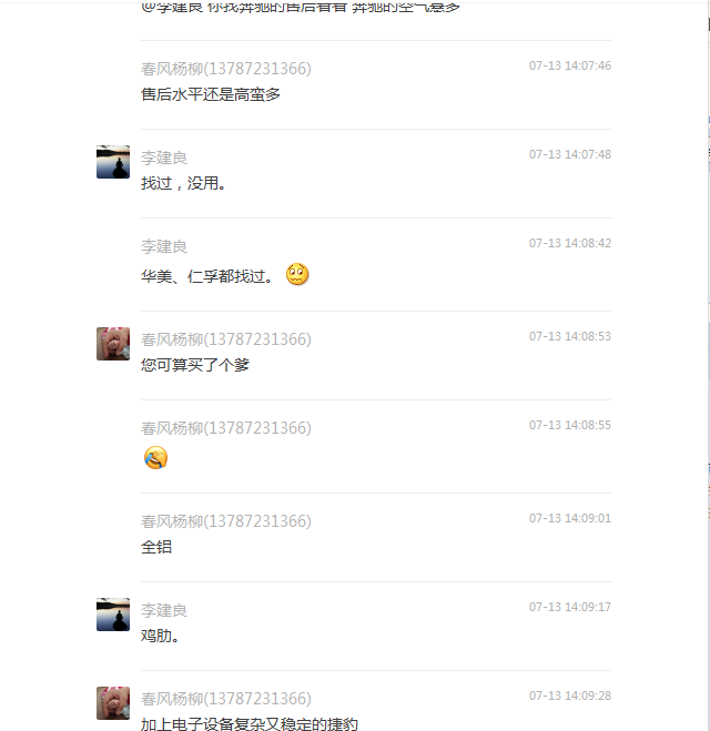

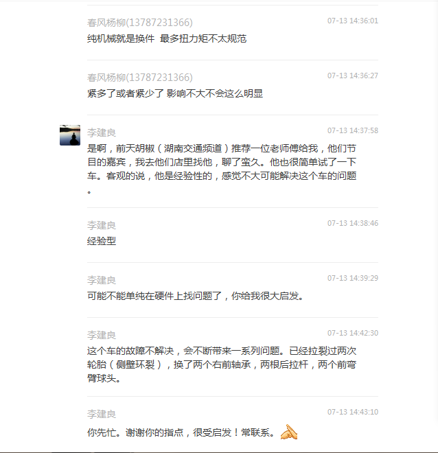

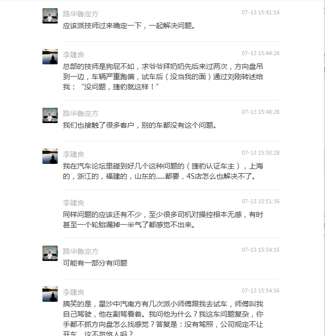

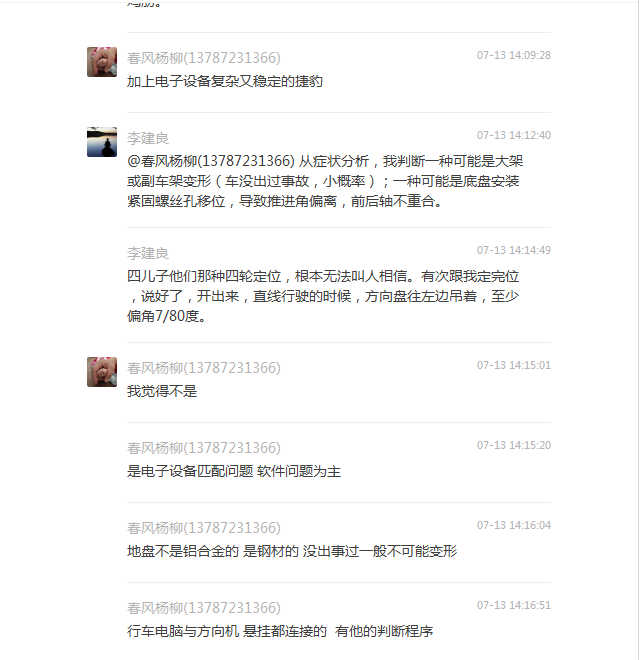

【关于捷豹复杂故障维修始终无法解决的一些对话】
任何科技都是一柄双刃剑,就像核能和AI人工智能给人类带来的影响一样。
XJL前双横臂式独立悬架、后双叉臂独立悬架 空气弹簧,车身高度自动调节,新车实际操控性和舒适性平衡得不错,机械部分的设计应该是可圈可点的。也正是由于这个复杂的自适应系统,又通过电脑实时干预,以保证其发挥出最优性能。国内的维保,对这种设计根本无法吃透,很多维修人员连英文菜单都看不懂,只能对照故障代码去查问题,更遑论深刻理解分析各个故障之间的相互联系。一旦出现故障,只知道在机械硬件上调来调去,忽视了软件的匹配功能,就会越调越差,根本解决不了问题。因而,越高级复杂的系统,稳定性就会越差。
这就像王东岳(我不是他粉丝)所说的“递弱代偿原理”,越低等的物种,比如单细胞生物,其存在度越高;越高等的物种,比如人类,其存在度越低。
所以,捷豹售后维保体系内,缺乏对复杂技术的把握,一旦出现疑难杂症,像这种复杂自适应悬挂系统的问题,调来调去,最终结果,可能比最简单的非独立悬架、麦弗逊悬架和多连杆悬架效果还差。
也许,这就是捷豹复杂故障长期不能解决的主要症结之一吧。

xjl用了几年,换了后轮轴承以后悬架开始发飘。辗转几家4s,四轮定位无法解决。后来自己研究手册。好在此车不是什么新技术,手册很详细。发现后轮空气悬挂有高低问题,自己买国产解码器接老pc电脑编程车身高度,某宝几百块解决所有问题。这么一个简单故障,本地4s居然除了做定位,都是换件,换空气悬挂,换摆臂之类。都找不到重点。哎//!
