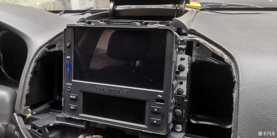

拆机也比较简单,先把车机顶上储物盒里面两颗螺丝取了,然后用平口螺丝刀撬一下圆圈位置,另外一边也是这样,撬开一点后慢慢使劲往外拉,就可以这个外壳取下来了。
外壳取下来后就是这样的

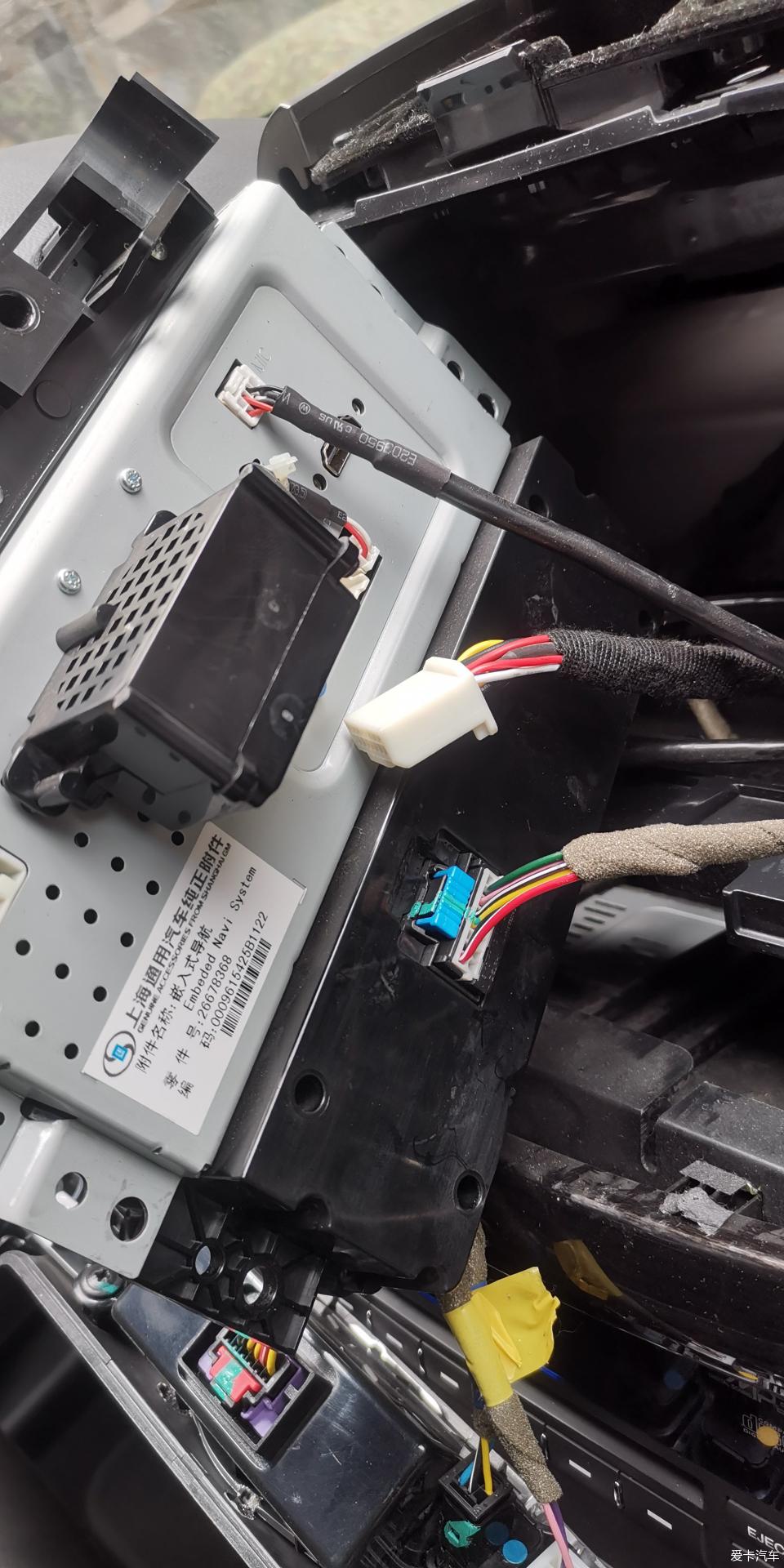

这样车机就裸露出来了,现在就好办了,用螺丝刀把固定车机的六颗螺丝拧下来就可以把车机取出来了
这些排线不用取

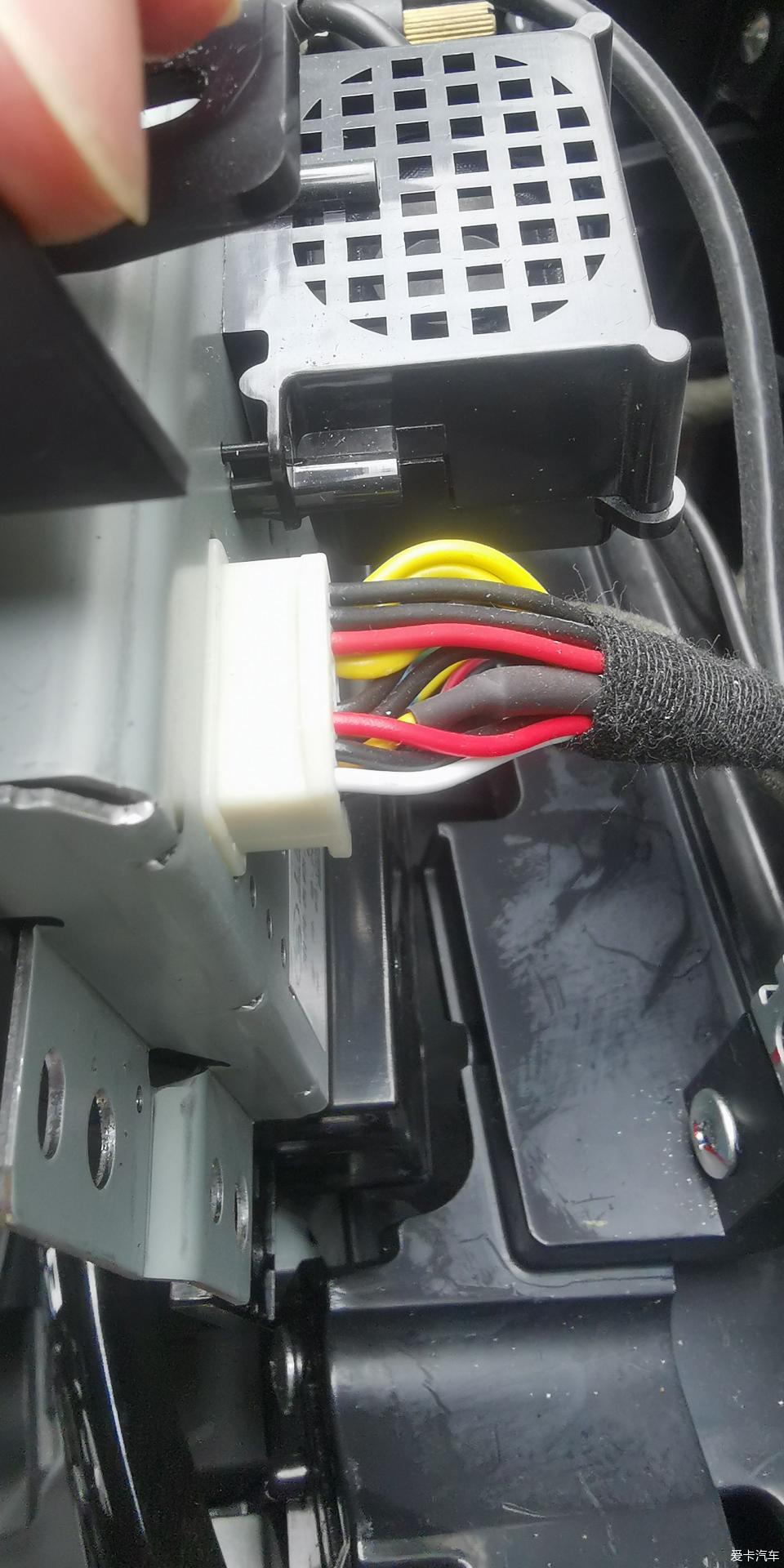

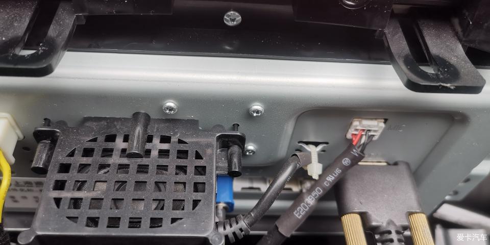

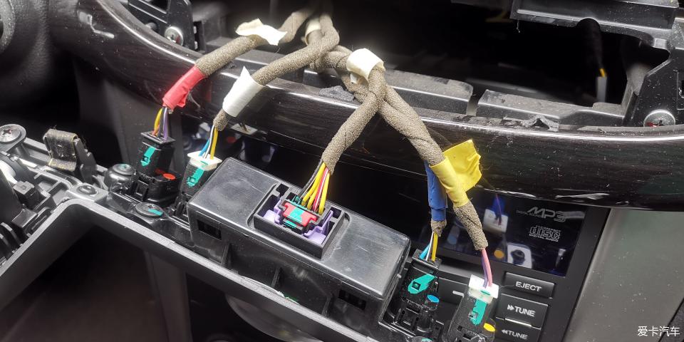

先给车机后面的排线拍个照,以免装不回去了

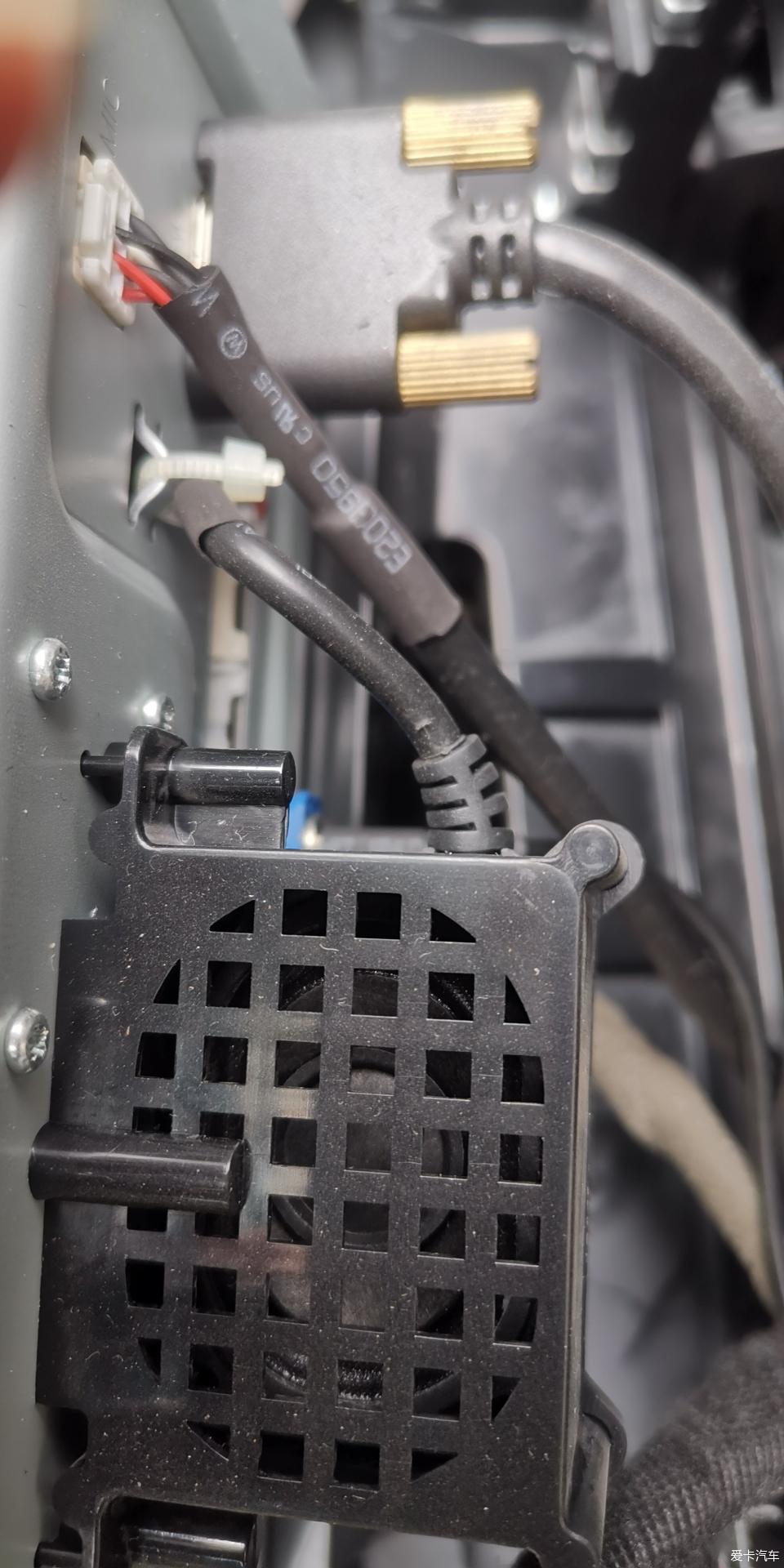

这个就是车机上的小喇叭,可以不通过原车音响单独发声
继续给排线拍照
拍照
拍完照就把各种排线取下,这个小喇叭的线不用取
一个完整的车机就取下来了

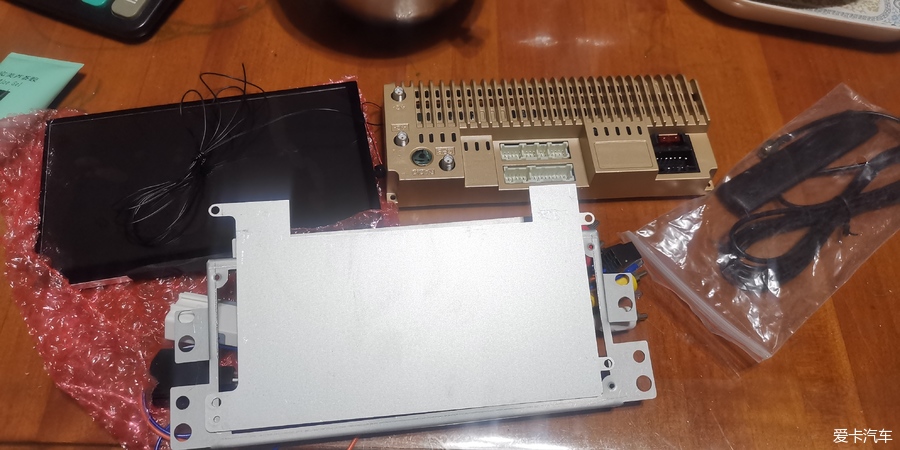

新车机收到了,看包装还比较正规,不过打开包装一看,和想象的不太一样:

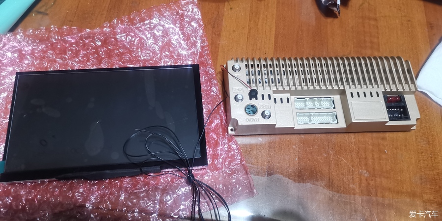

怎么不是已经装好了的完整的主机?而是一块屏幕和一块主板。。。。
还有各种线材和框架

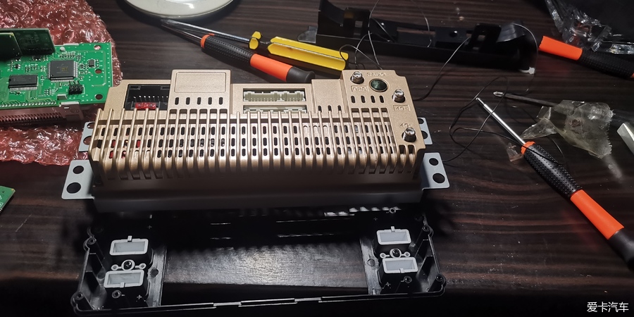

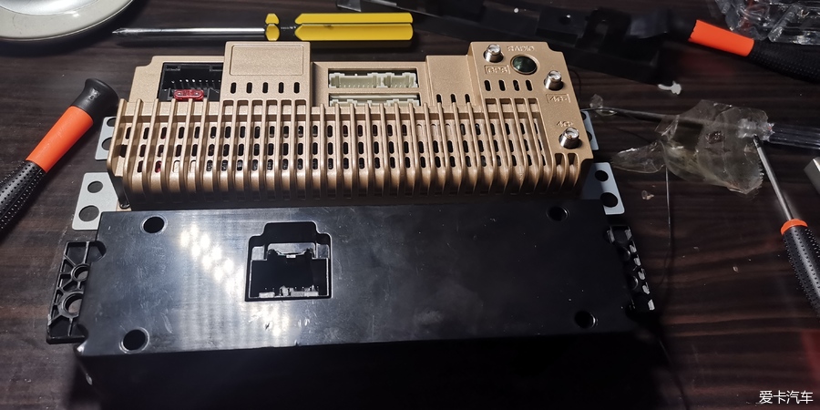

原来这批定制的主机由于量小,不可能去开模做主机架,只有利用原车的主机架,所以还得先把原车的主机拆了
立马动手拆原车车机,还好比较好拆,把各种螺丝拧下来就行了

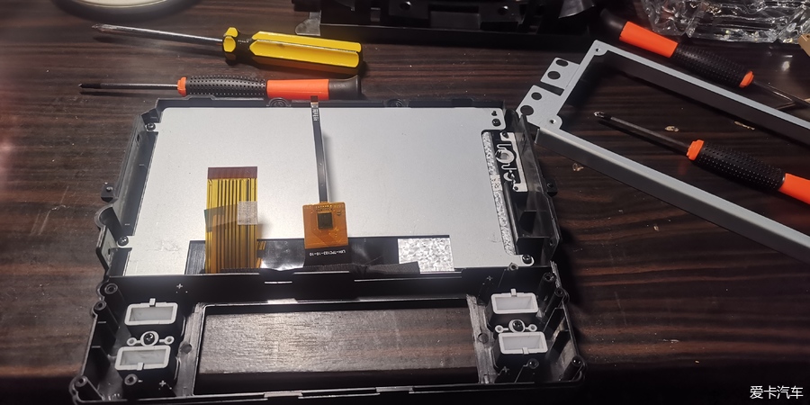

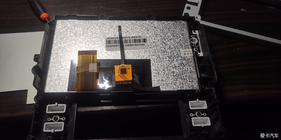

拆完了就只有这个主机架,然后开始安装新机,先把显示屏安上,尺寸都是按照原配的定制好的
然后装是这个保护框,拧上螺丝。

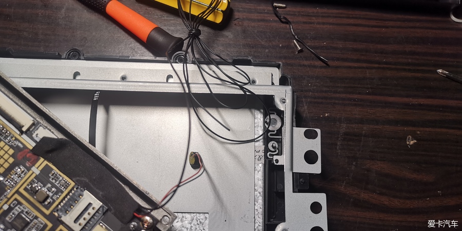

新机还有一个麦克风和一根重启线

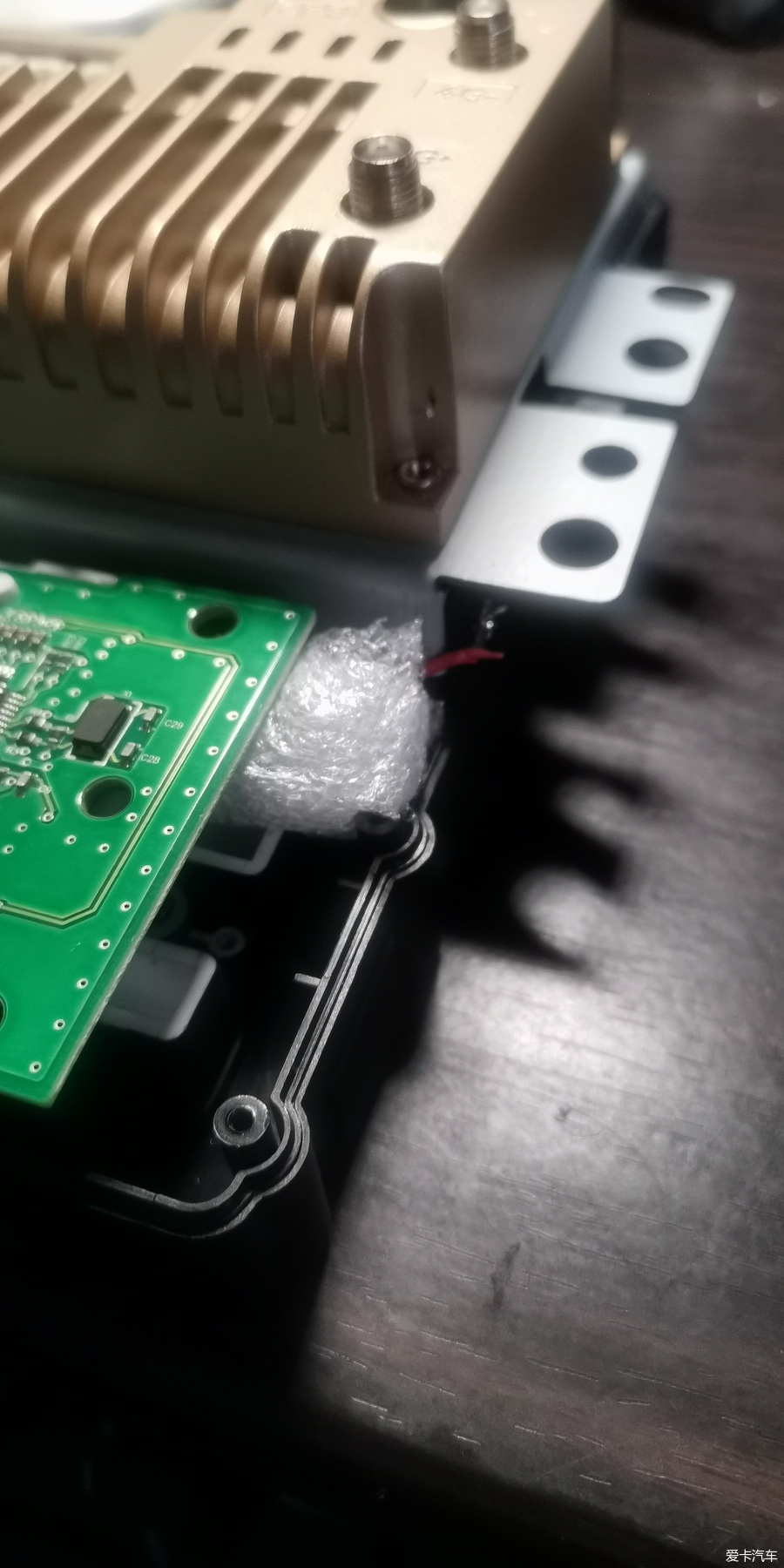

显示屏装好了,准备安装主板
再把小屏安装回原位
这样新主机就安装好了

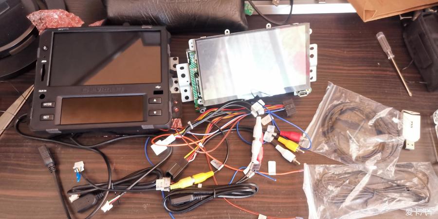

看看新旧主机的对比,还有这么多的线材,等会就是去车上安装了。。。

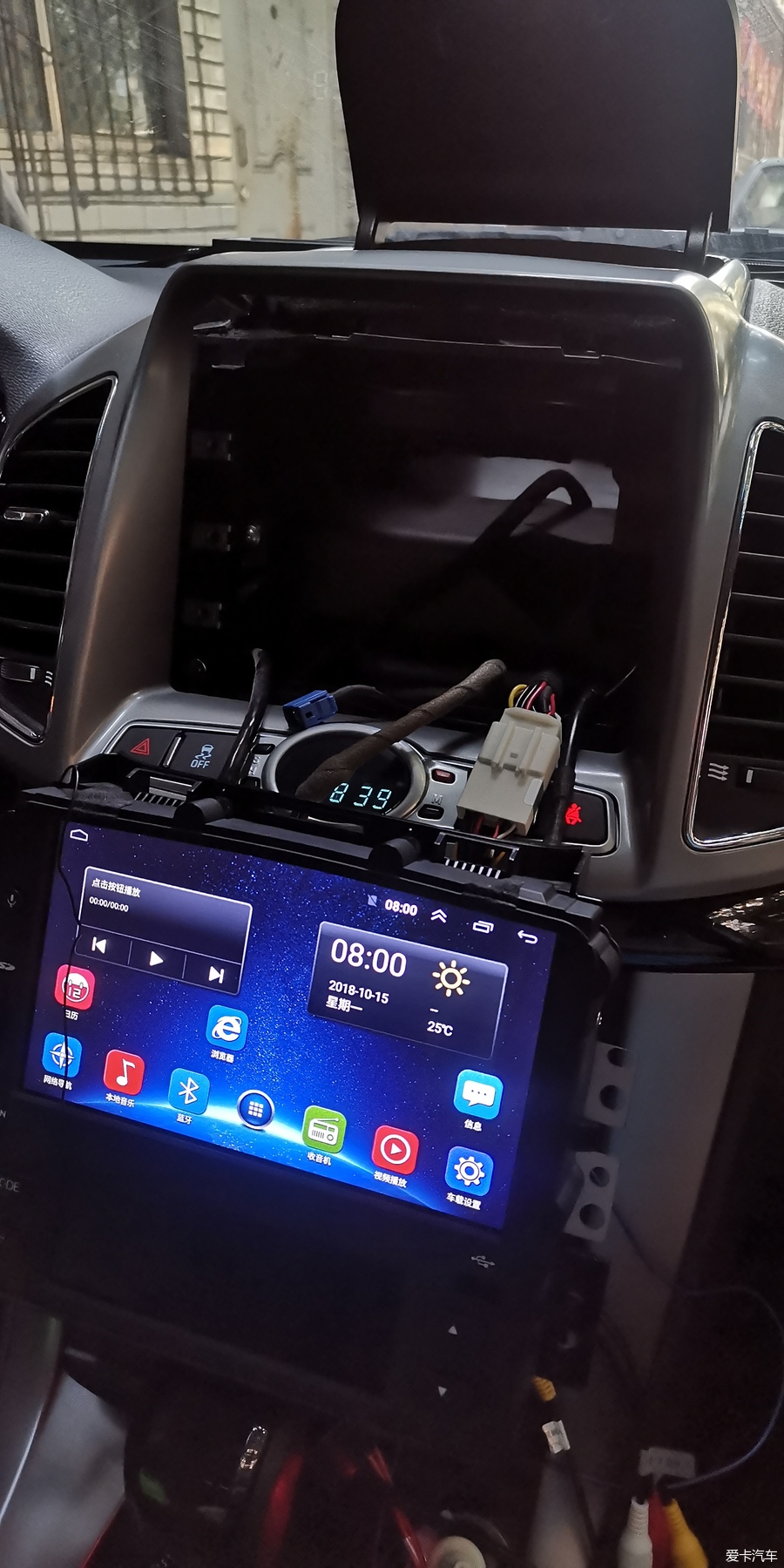

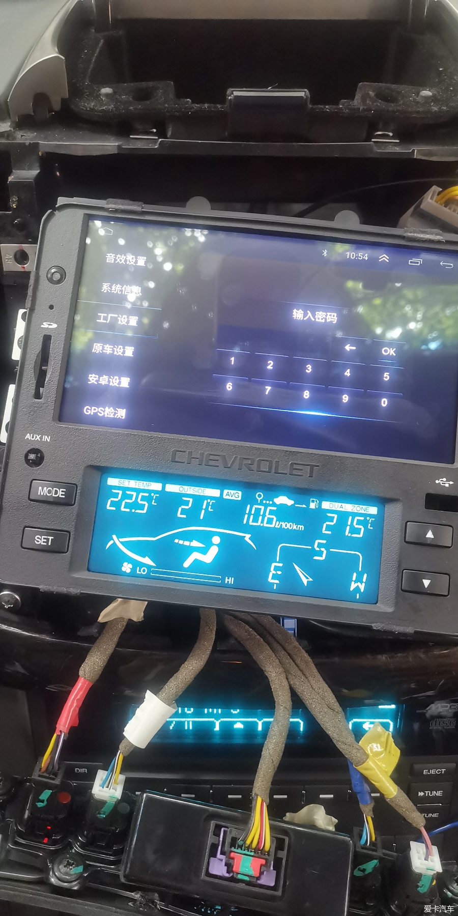

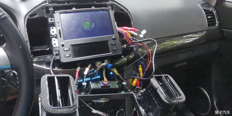

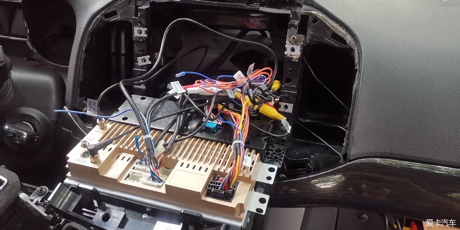

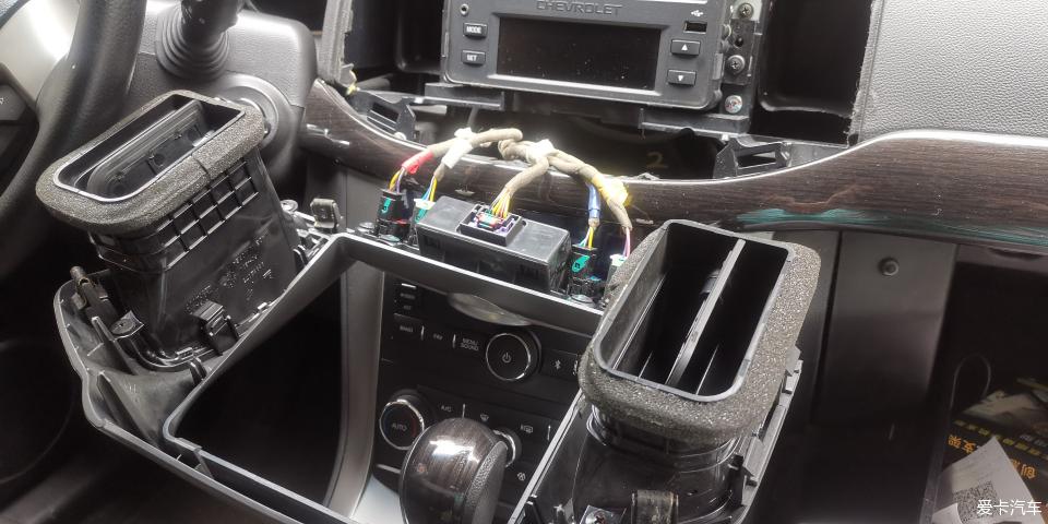

上车连线测试一下
没问题了

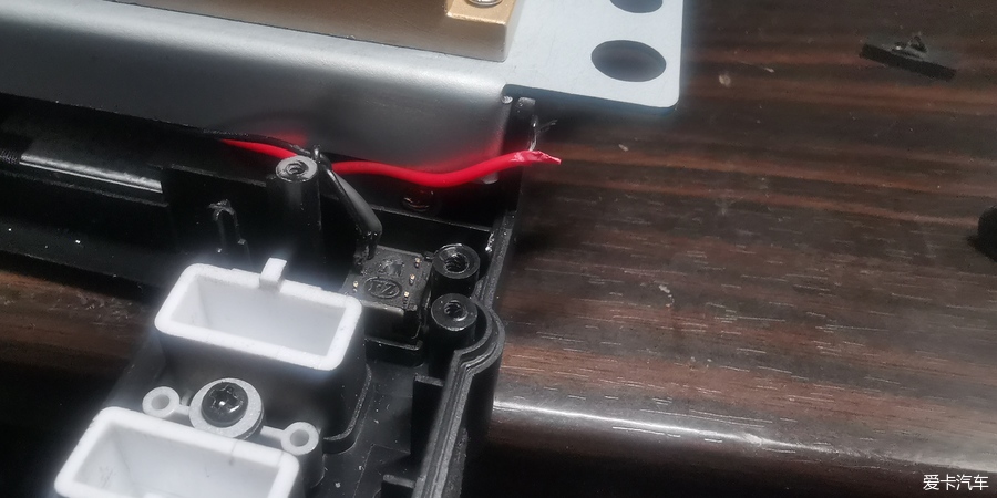

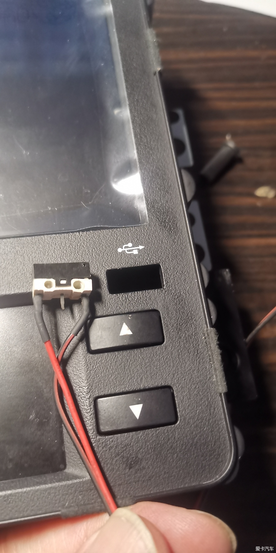

测试完成了,还要进一步美化一下,主要涉及到麦克风和重启线的安装位置:

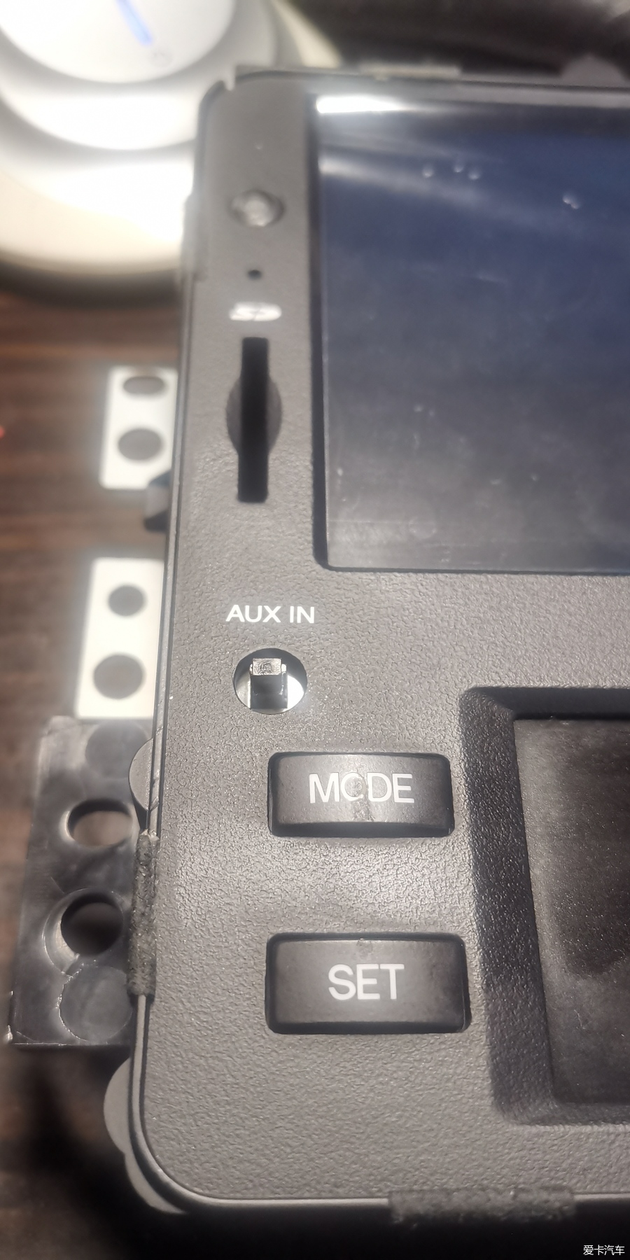

在以前旧的电脑机箱上找了个这个微动开关,本来打算安装在原来的USB接口位置,大小也正合适,没想到这个微动开关是反的,不按的时候是连通,按下去是断开,拆开了看看也无法改过来,只有放弃了
然后从旧机箱上拆下来这个重启键
原来的AUX IN这个孔后面也是个方形框,刚好可以放下这个重启开关。
把小屏的主板压上,拧上螺丝正好固定住

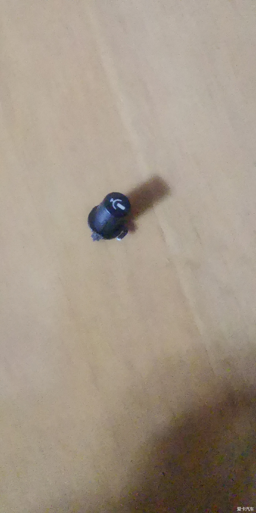

把原来麦克风按钮取下,这个孔正好可以放新机麦克风,重启按钮在下面。就是原来的SD插槽只有空中那里了,USB插槽也空,本来想买个USB插座安装上去,一时找不到合适的,想想USB也很少使用,就算了,不折腾了
然后正式上车安装

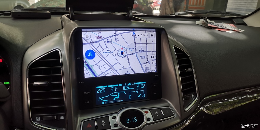

安装完成,效果很好,速度也很快,特别说明一下,安装了声控助手后,完全可以用声控操作,打开音乐、打开导航、打开视频,播放下一首、上一首,音量调节,显示屏亮度调节,导航去哪里等等全部都用声音控制,不但方便而且安全了。
至此新车机就调试安装完成了,后面实际路试一段时间后再来谈谈效果。
