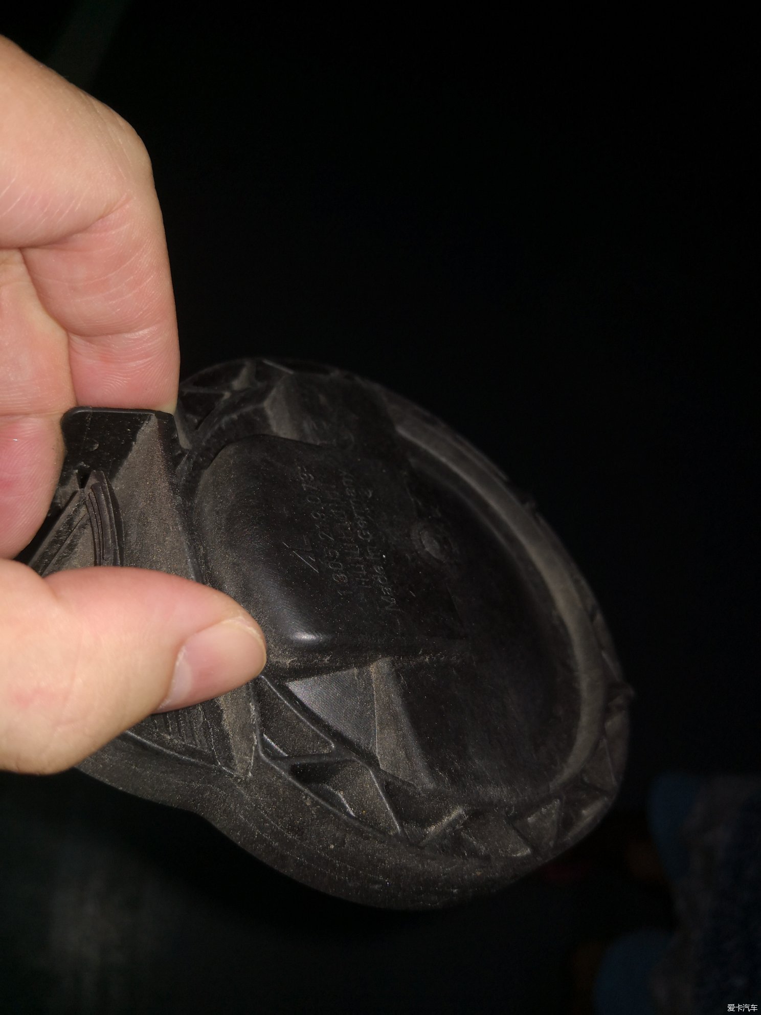

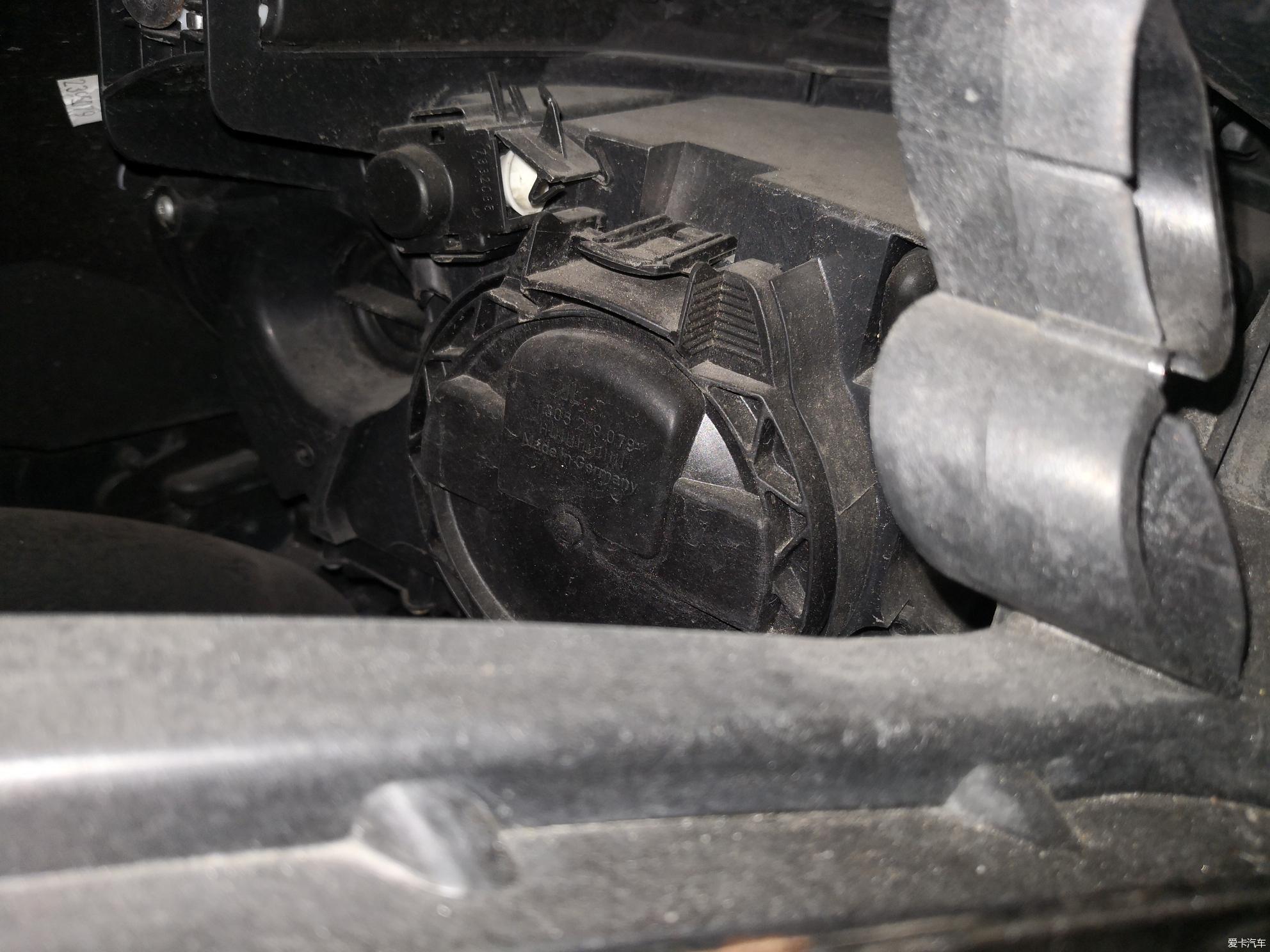

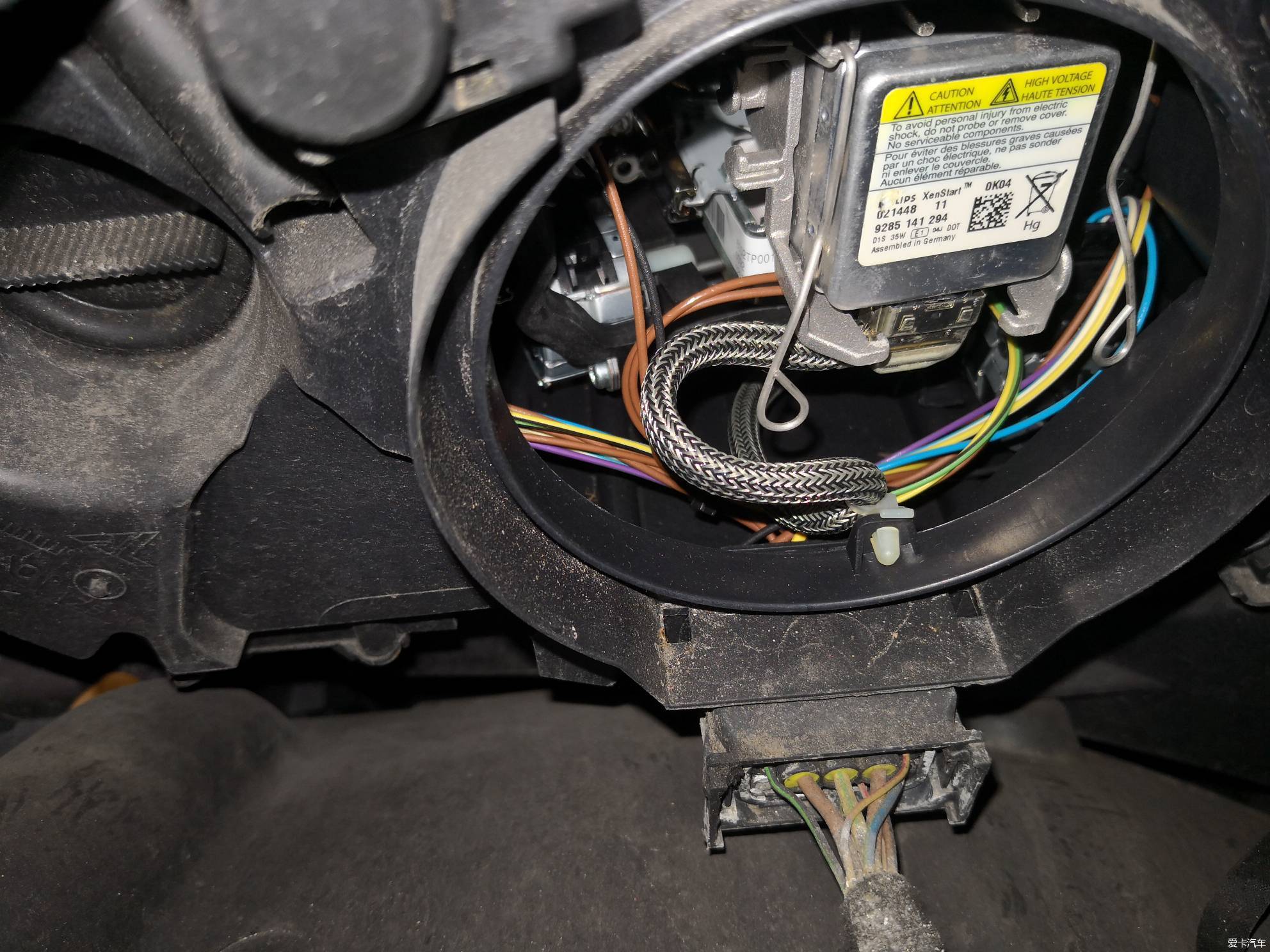

接着取下左前近光灯防尘罩
近光灯防尘罩
两支手指中间卡榫按下一抽就下来
来自 爱卡Android版 发表于 2019-07-06 11:39    IP属地:未知

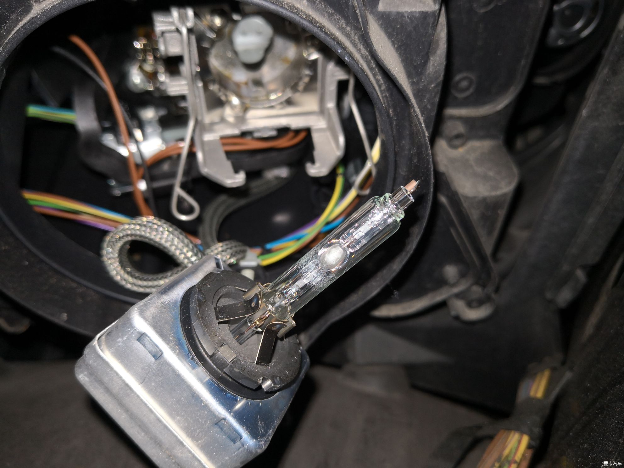

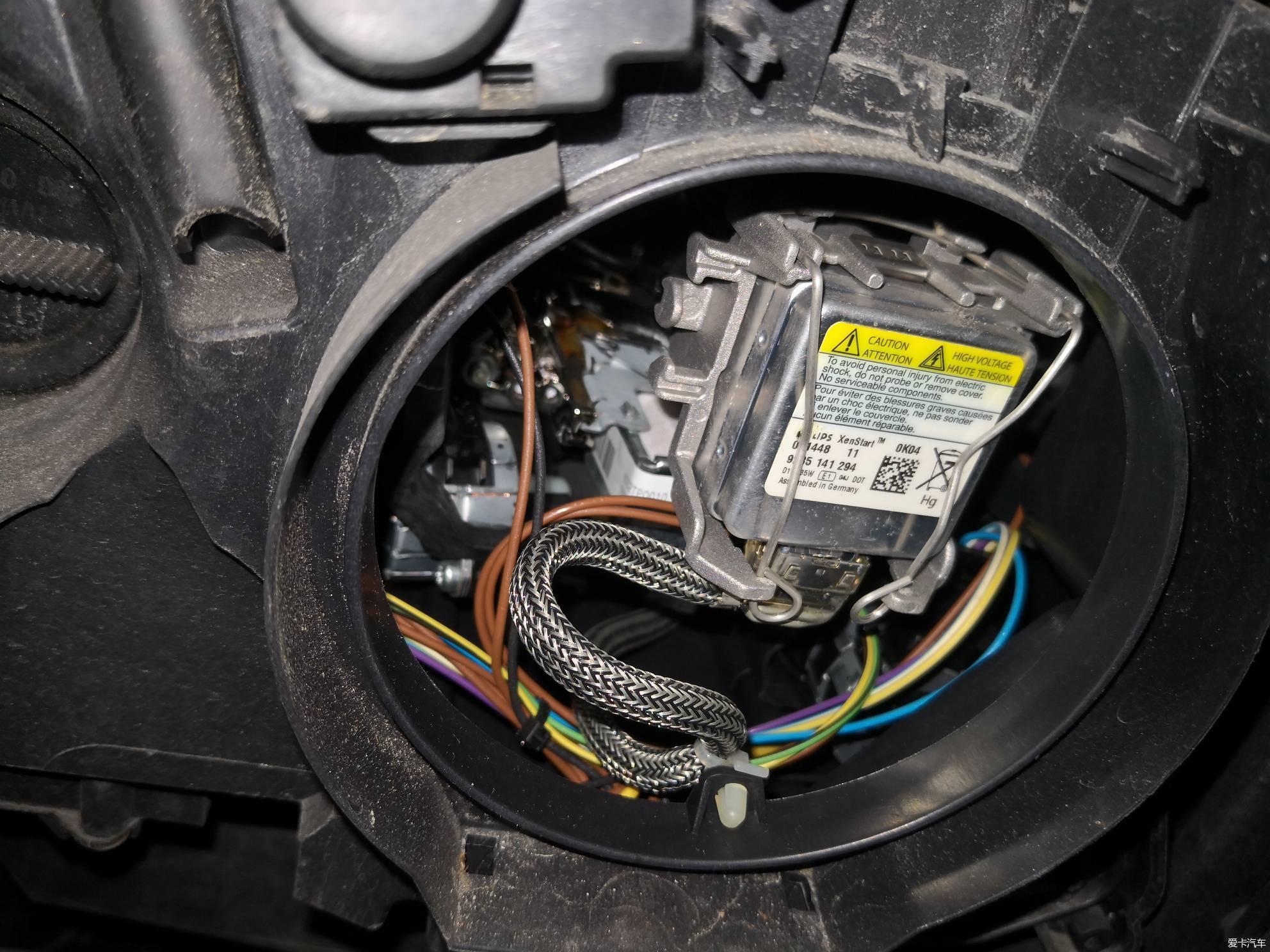

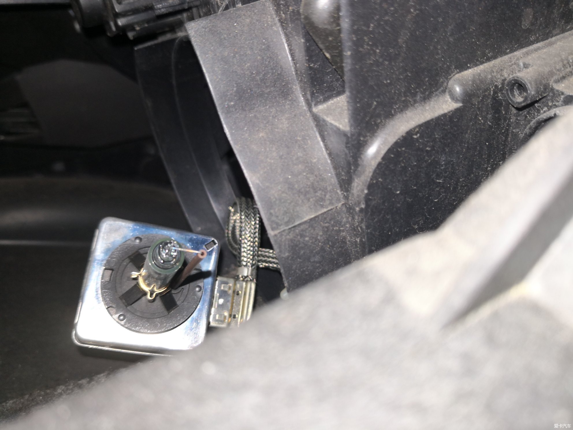

拆下之后的就可以看见灯泡跟线组
解开两边弹性铁扣,在灯泡底部
再来就是谨慎地把灯泡慢慢抽出来……好怕不小心灯泡破在里面就麻烦了
来自 爱卡Android版 发表于 2019-07-06 11:41    IP属地:未知

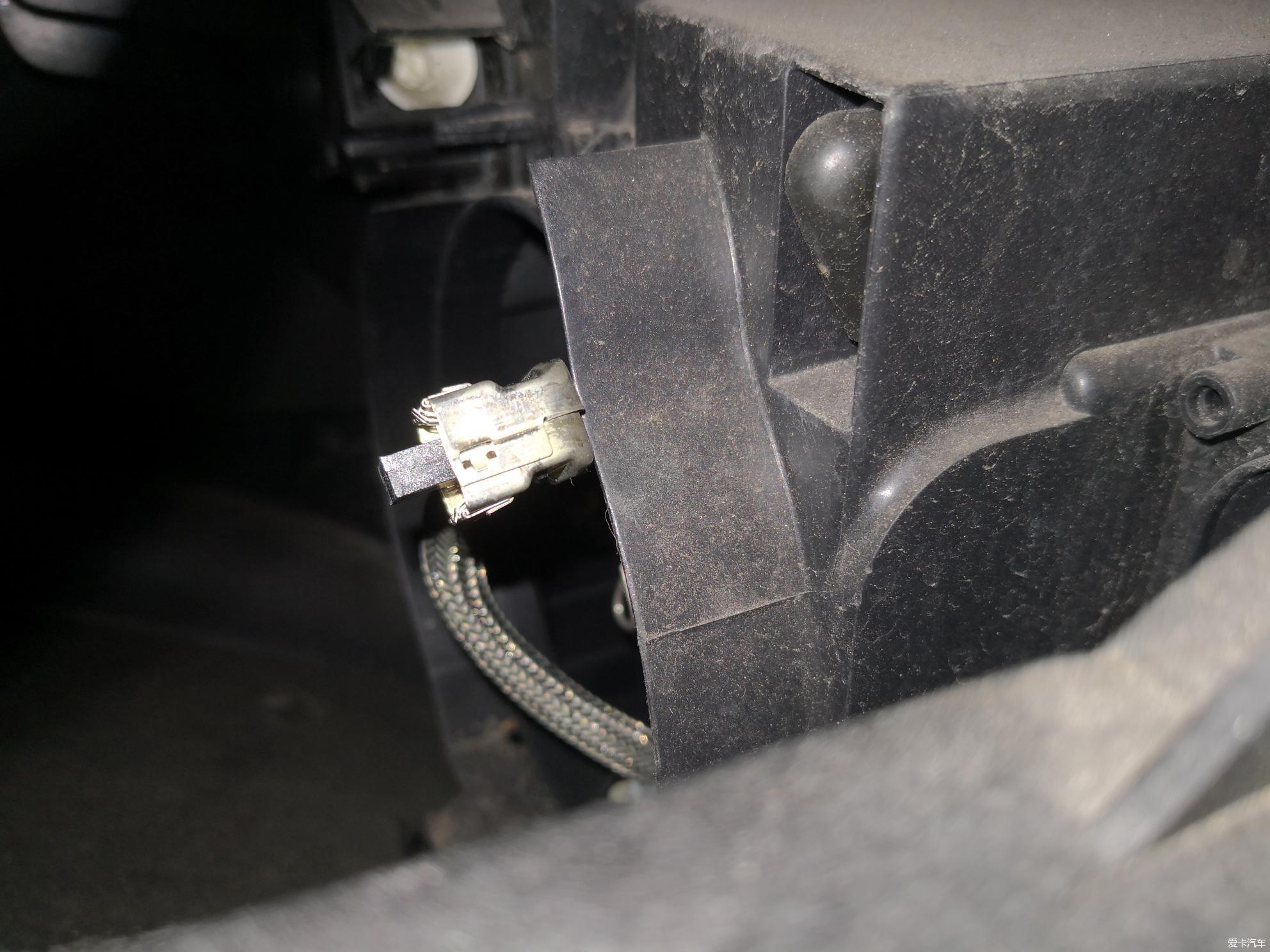

接着是拆线组……
看到线组连接器
空间不好施工,还是拆下来了~
来自 爱卡Android版 发表于 2019-07-06 11:45    IP属地:未知
爱卡币+20
共获得爱卡币
最后是一步步安装回去
怕施工过程中,弄脏了灯泡头,装线组连接器前,面纸先包……插好了连接器才取掉
最后谨慎地把灯泡安装回去,成功了……
