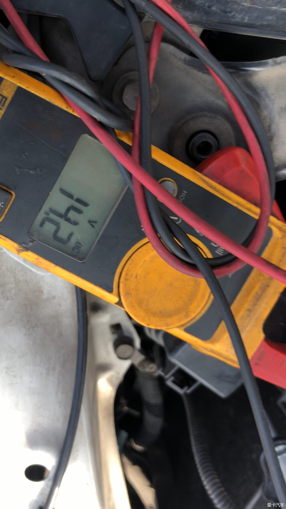

我的杰德两年多差不多3年了,一直都没有什么问题,最大的问题就是,雨刮器刚买没多久就开始有声音,跳。车走了8万公里了,现在是什么问题呢,第一电瓶是否没电要更换?第二发电机是不是坏了?
情况是这样的,以前启动时候是很清爽很快的,这两天开始我启动时候发现有点不是很灵活的感觉,怎么说呢,就是有点很吃力的感觉。今天早上我照常开车上班,一上车启动发现,还能启动,就是之前说的那种吃力的感觉,到了公司,熄火后我越想不对以前不是这样的,然后我再想发动一下看看,结果一按启动按钮就启动不了了。
再次启动失败
再次启动不了后,我就开始叫公司的电工朋友帮忙,找了一条人称“过江龙”的搭电线,结果启动后发现在启动状态下的电瓶也就只有12.5V,感觉是不是不对呢?在看我朋友的车电瓶有14.2V。我在想是不是发电机没有发电,因为听说汽车一启动发电机就会工作,电压就到13-14V,结果看自己的杰德没有啊,是不是发电机坏了!
过江龙启动了也就只有12.4V
后来我发现发电机上面有一个红色的插线,是励磁电压感应器?然后我把它拔了,再测电瓶电压就很快升到14.2V。
请问大家究竟我的是什么问题,是不是只是电瓶问题,还是说发电机也有问题
拔了那个红色的插线就升电压了

电瓶不需要换,发电机也没问题。需要定压14.3伏充电24小时以上,问题完美解决。
正常使用电瓶需要半年定压补充充电一次,可以使用7年以上。

我也碰到同样问题了,请问拔掉以后有其他影响吗?我车开大灯和空调时是可以上13.7-14.2v的。但正常行驶却是你说的这种低压充不进去。

和发现这个问题的汽修店一起研究过了,刚巧旁边一辆思域,一对比,发电机一模一样。量了一下,各种状态下和我车的电压完全一样,也就是发电机没问题。可能正如网上说的,本田是为了省油设计成这样。我已经坏了两个电池,而且试过跑长途一个多小时,进服务区忘了拔手机充电,10分钟就打不起来。我现在的解决办法是加了一片20w左右的太阳能电池在尾门顶上,加太阳能充电管理器,在保险丝盒找出长电接口接上。因为我现在是室外停车场,所以平时能补充一下充电效能。
