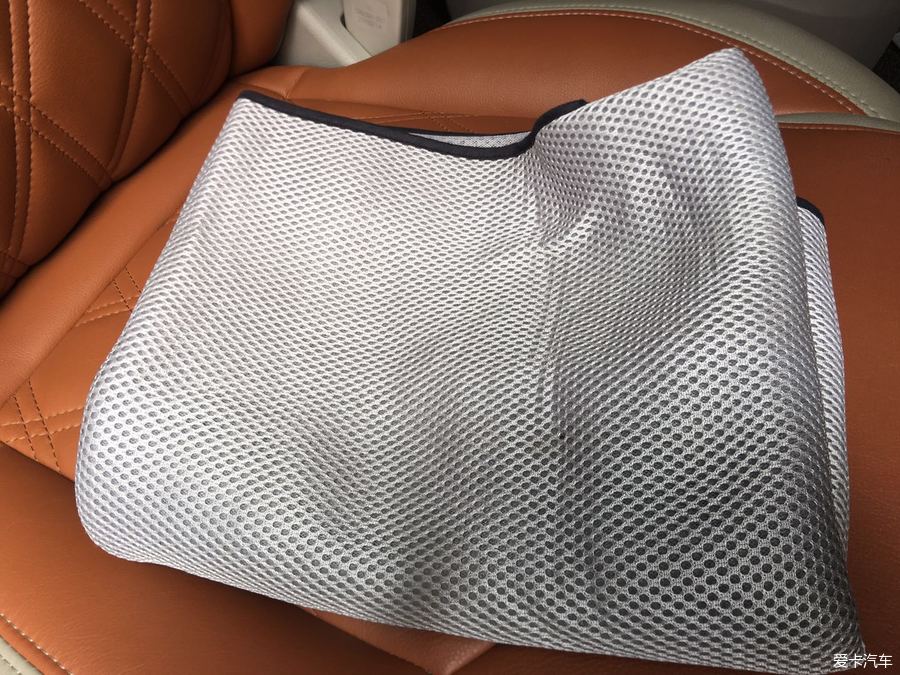

好多兄弟在网上找防虫网,看到各种各样的,好多都是直接附在散热片上,需要拆保险杠安装,感觉好麻烦啊!寻寻觅觅总算找到一款,拆卸方便,便于清洗!

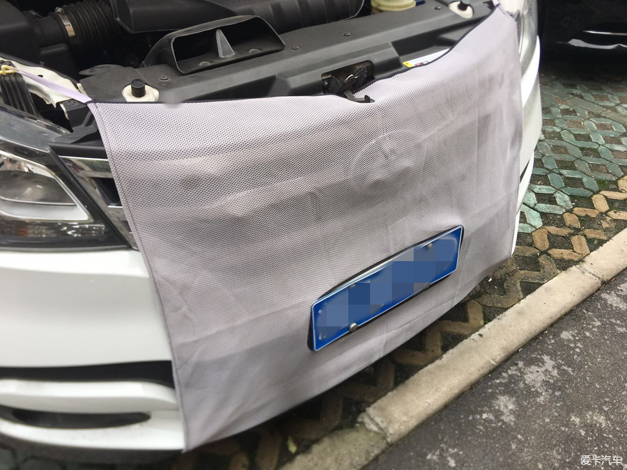

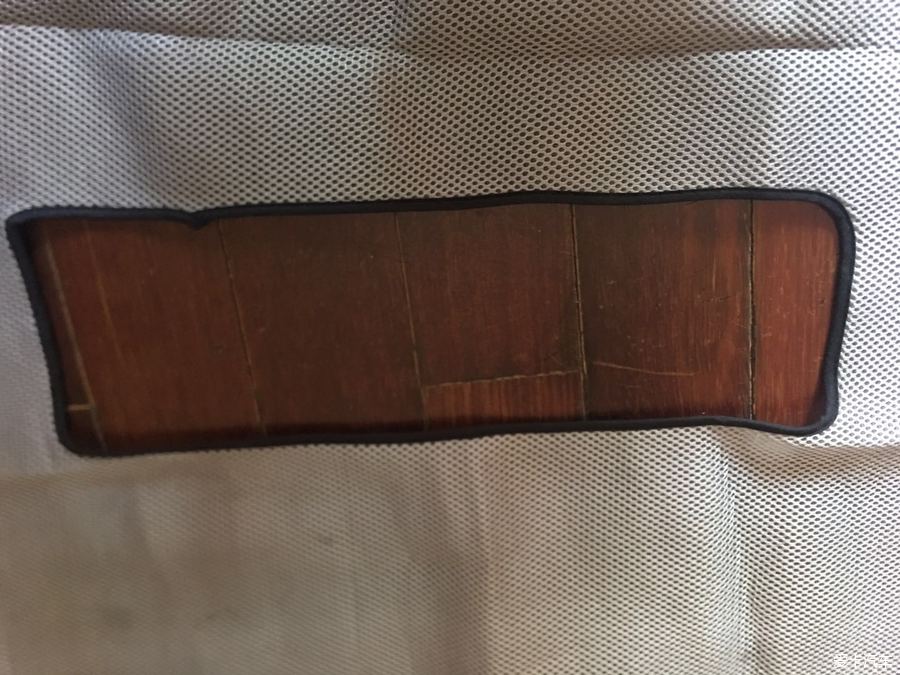

这防虫网就是用三层网布做的。四角有个挂钩。看着好简易啊!还开了个牌照框的孔!这很重要,遮挡牌照12分哦!
折叠起来就这么一点点!还能折,随便可以放哪里!

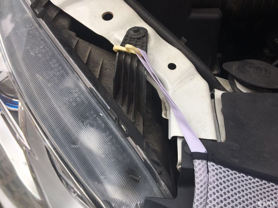

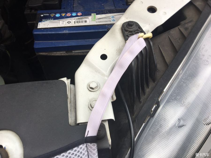

打开机盖,把一角的挂钩挂在大灯安装支架上!
这边也是这样
勾的很牢

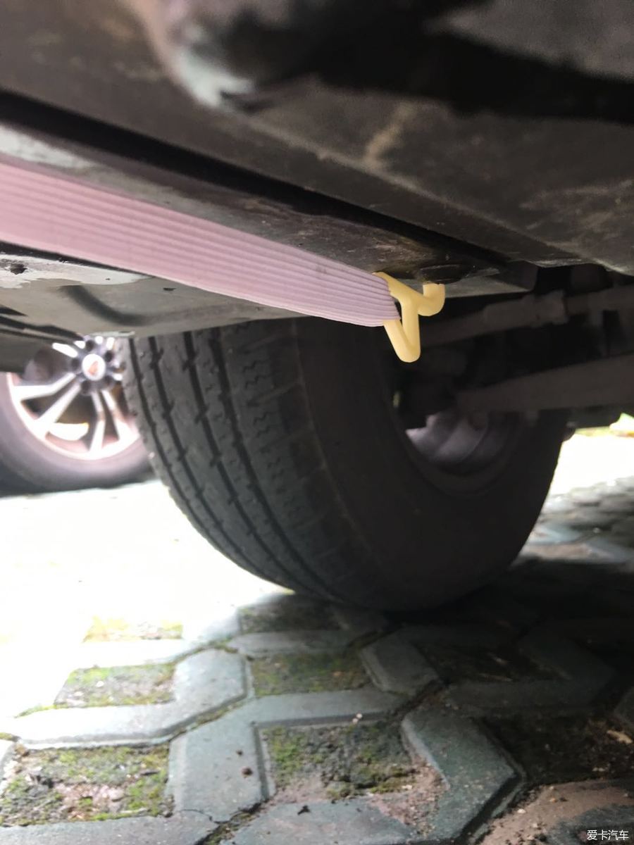

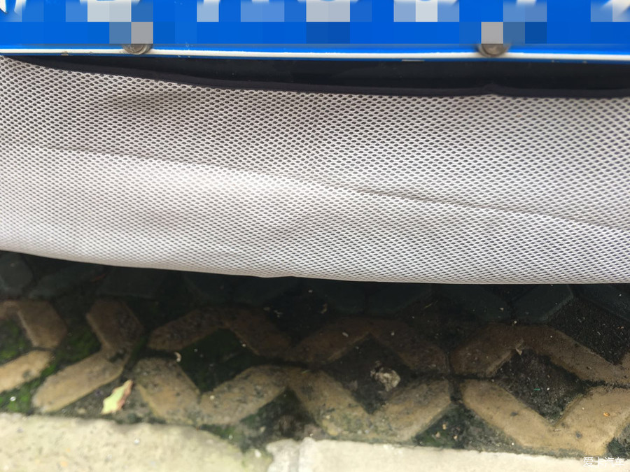

下面勾在发动机护板上

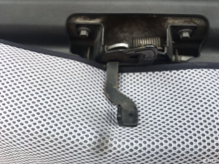

把布压在机盖开关下面,不然会妨碍机盖打开!
看着效果不错,如果位置不正,可以调节,固定勾都是用橡皮筋连接,可以左右拉!

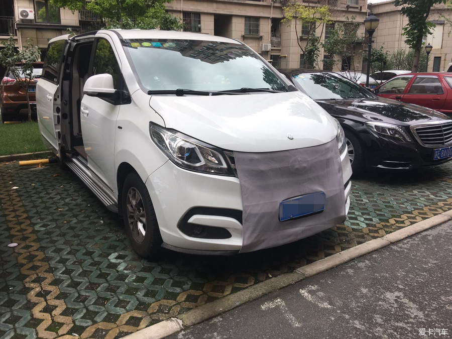

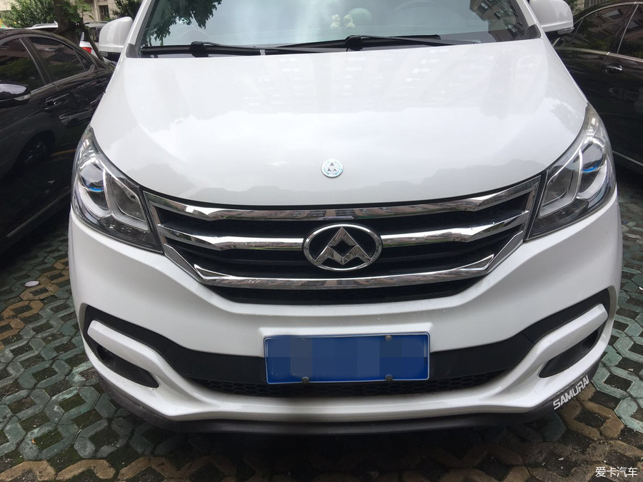

这款防护网是全包围的上下全部包住,所以蚊虫全部被挡住!
这是我开着大白去草原拍的,一路上问我这防虫网的人不要太多啊,在草原上很有用的.
这款防虫网使用下来,安装方便清洗也方便,防虫效果好,而且还能小改后作冬天发动机防冻防风帘,只要在里面加张塑料布就行!
