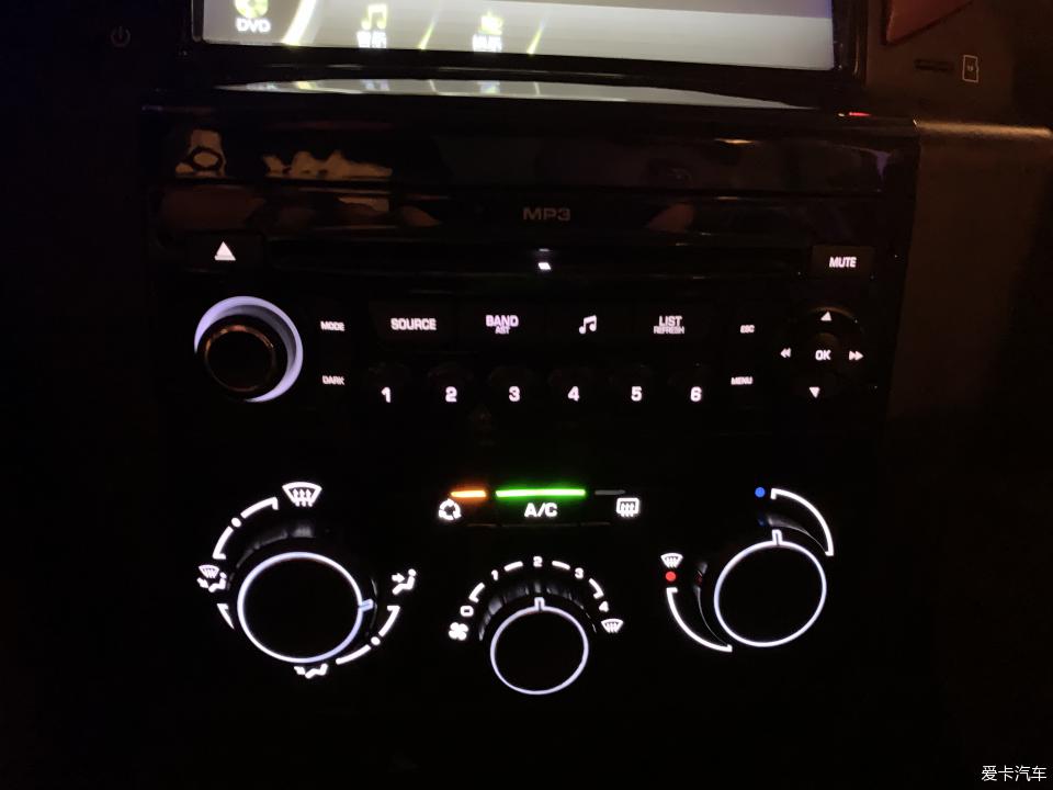

今天来给大家反馈了,目前德赛西威RD43的烤漆面板更换至马牌RD45是成功了,拧紧螺丝后还是固定比较牢固的。上图:
看上去还是很一致的,按键也正常,功能也正常。要说一下的是,毕竟德赛西威和马牌不是一个厂家,所以制造出来的前面板结构不太一样。所以更换时需要深度打磨,需要减掉一些不符的卡扣之类的,有些地方还需要使用热熔胶固定。总之更换过来后是可以正常使用的。
