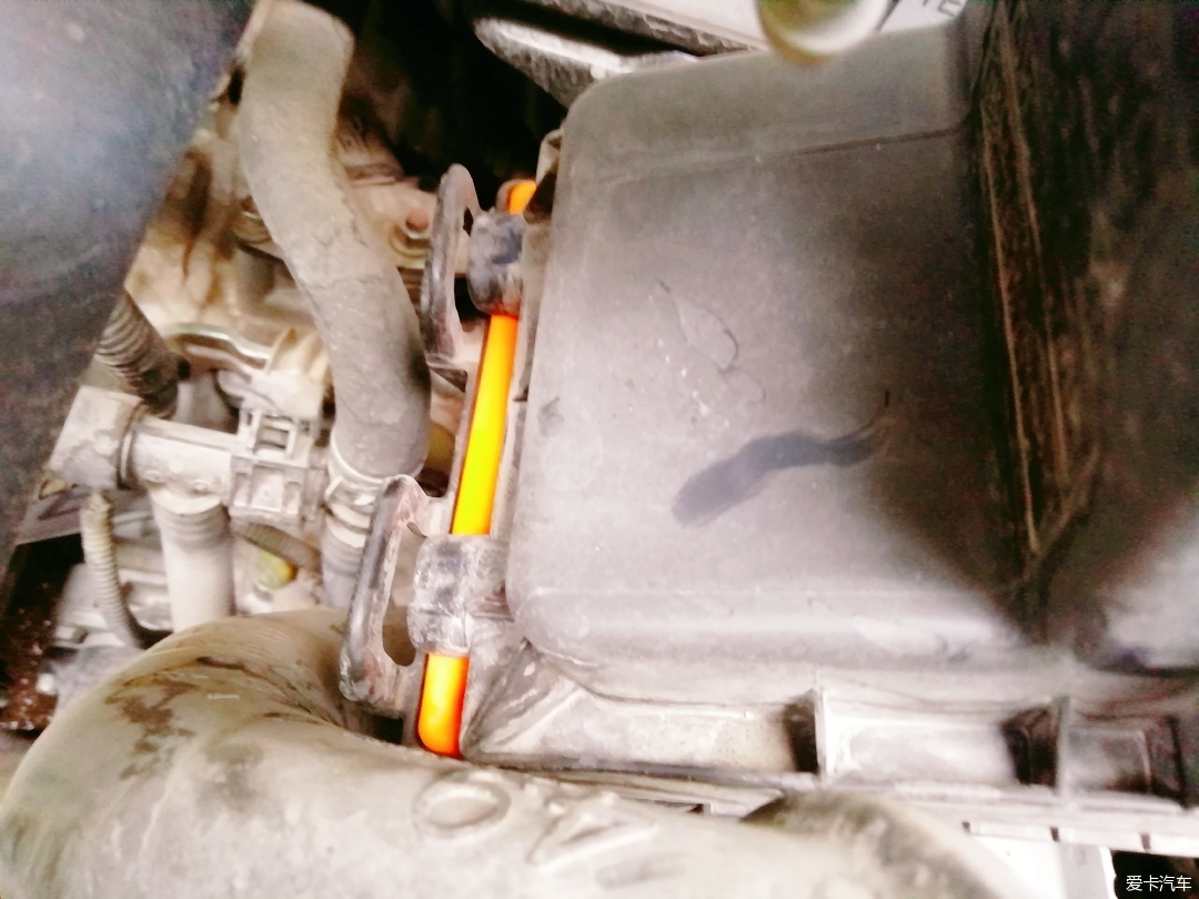

第一步,打开引擎盖,支撑好。找到空气滤芯盒子,是用卡子固定的。

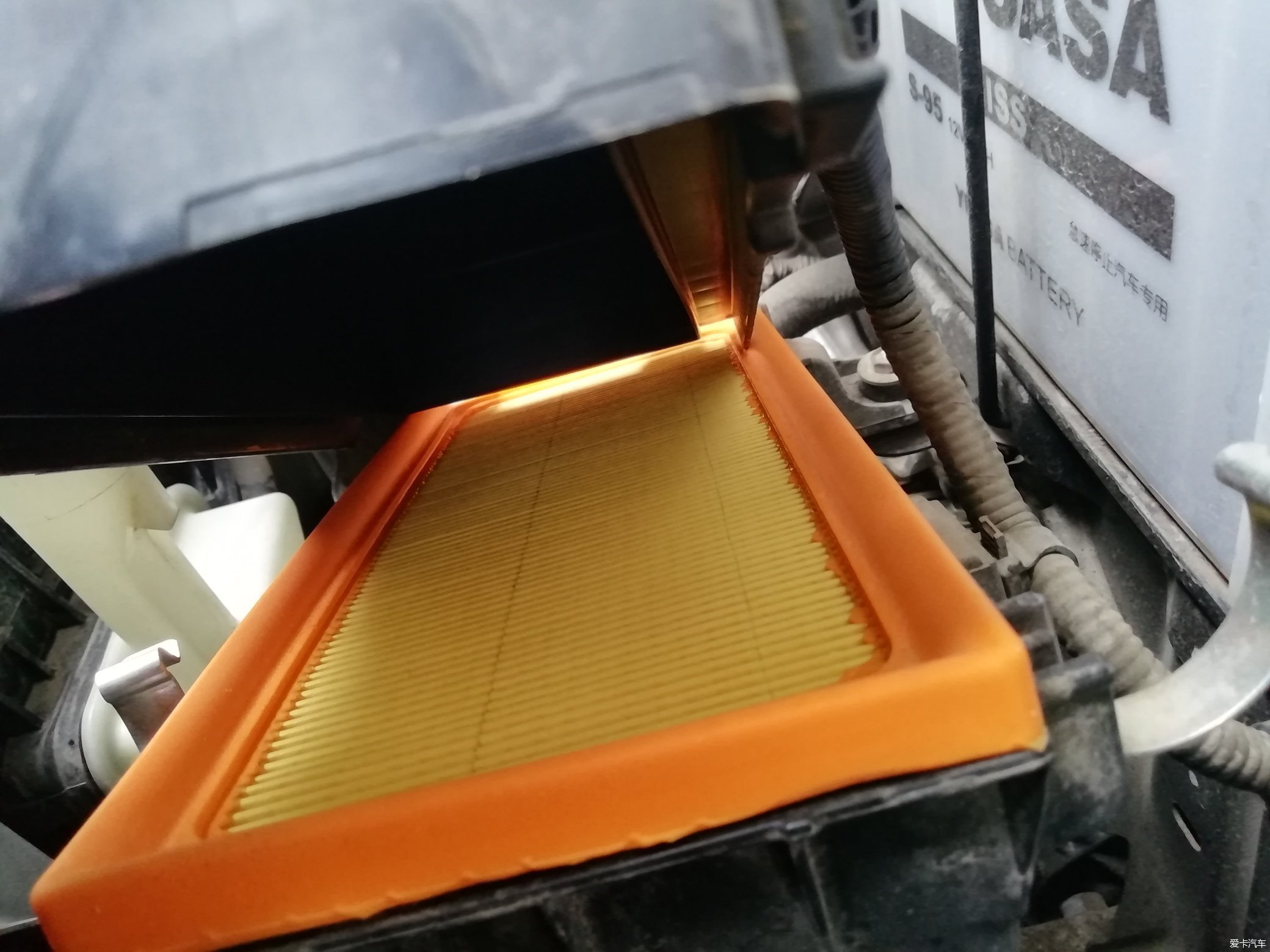

第二步,打开卡子,小心的拿出盒子中的旧滤芯,不要使异物掉入。
新旧对比
第三步,更换上新空气滤芯(注意方向不要装反了),扣紧卡子就可以了。
