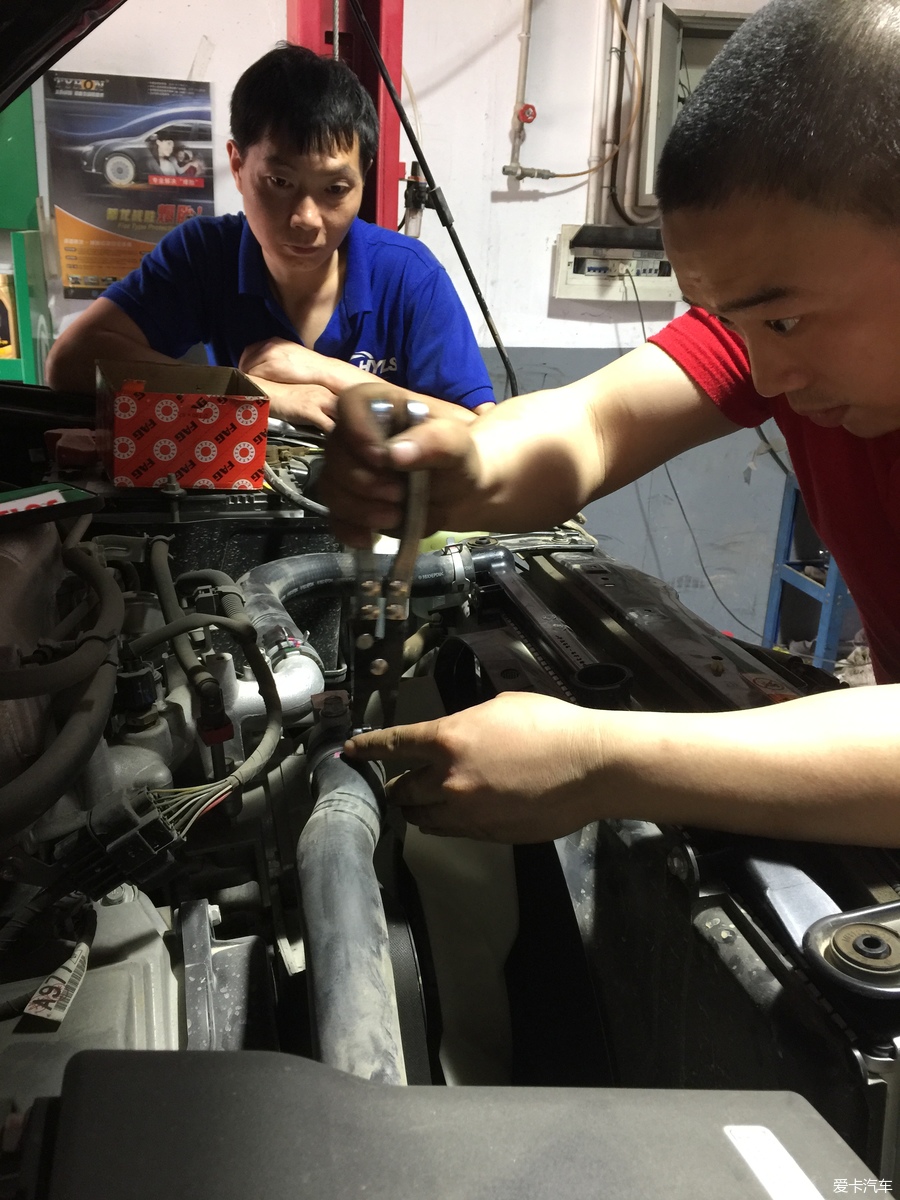

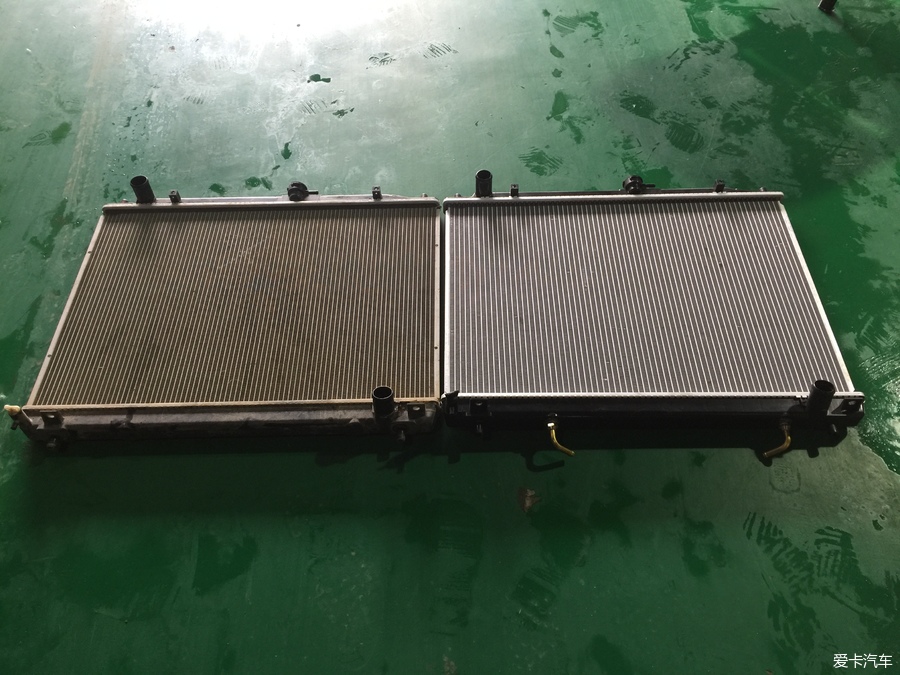

因在马丁公路时穿越时,变速箱高温、水箱高温,这就有了这篇文字。换水/油水箱,加电子扇,顺手安了绞盘。
发表于 2019-06-16 01:03    IP属地:未知

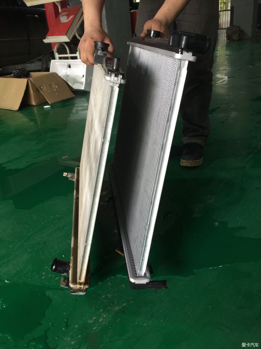

水箱
[ 本帖最后由 无胆行摄 于 2019-6-16 02:24 编辑 ]

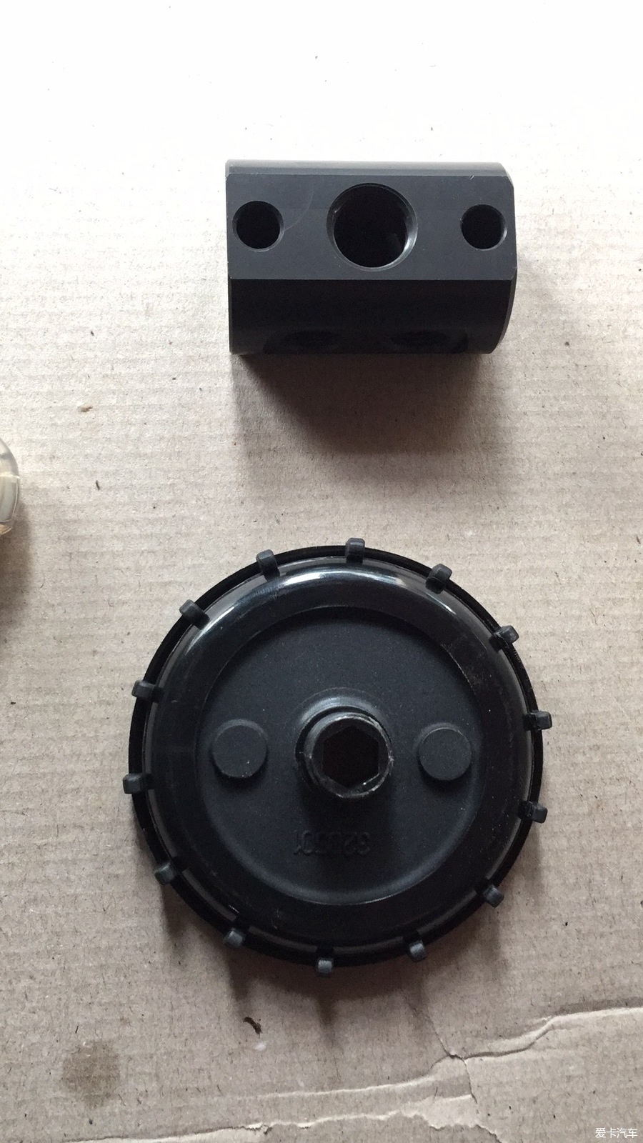

发表于 2019-06-16 01:06    IP属地:未知
水箱配件,不用再操心啦!纵队微店真的给力

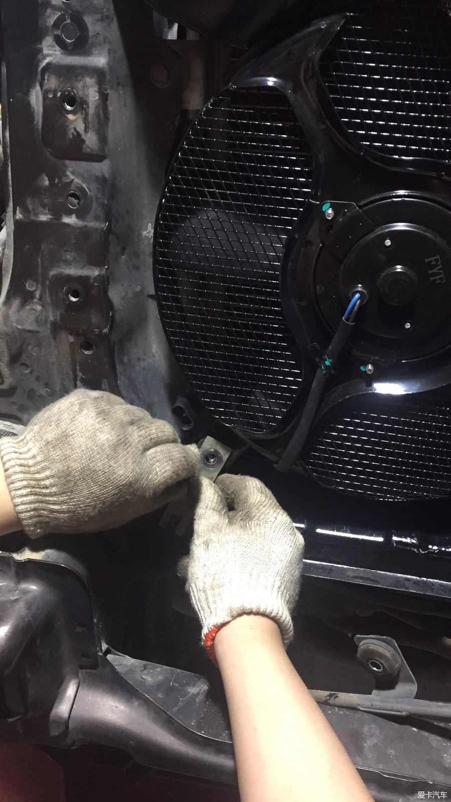

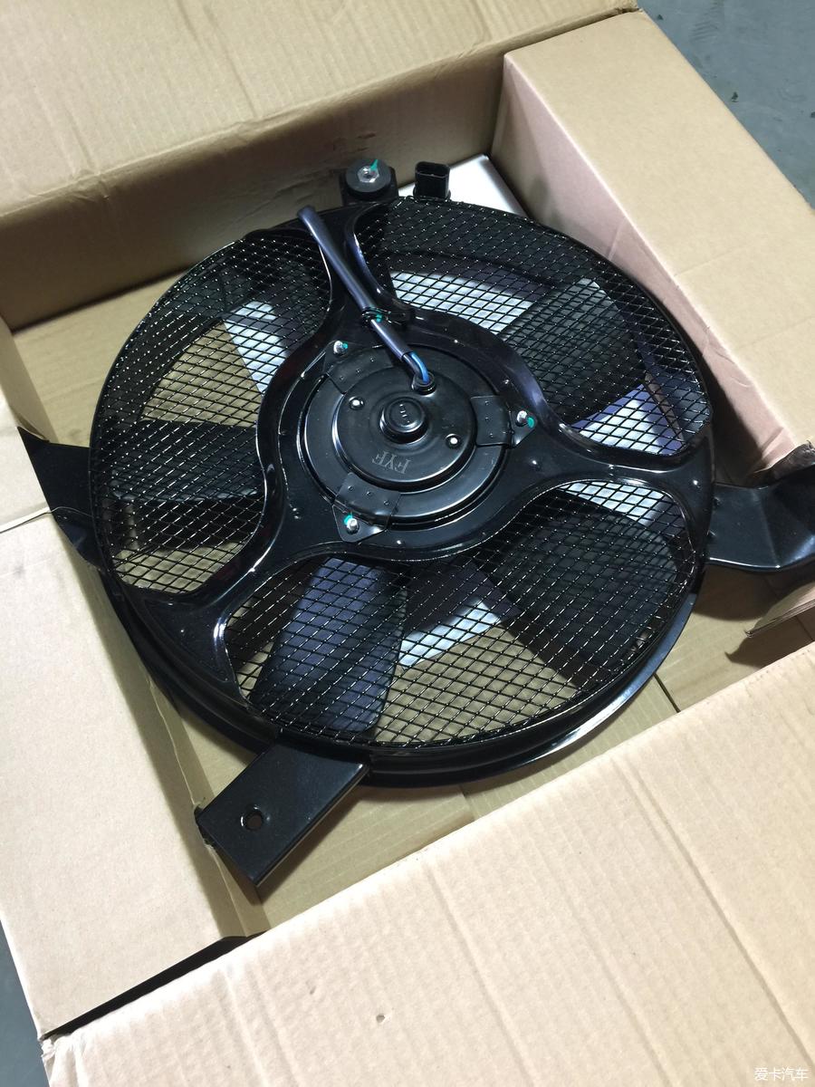

电子扇

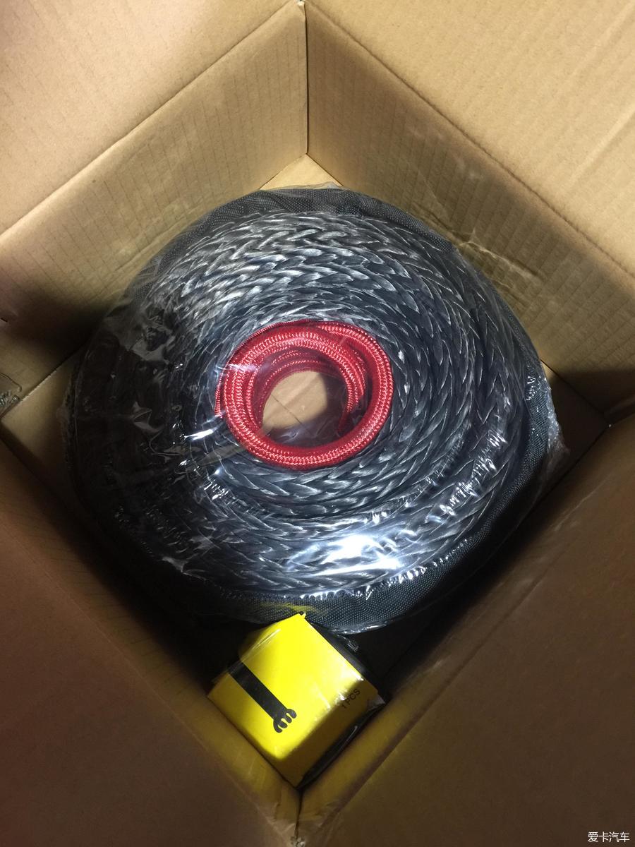

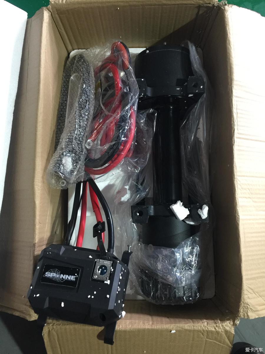

蜘蛛13500绞盘

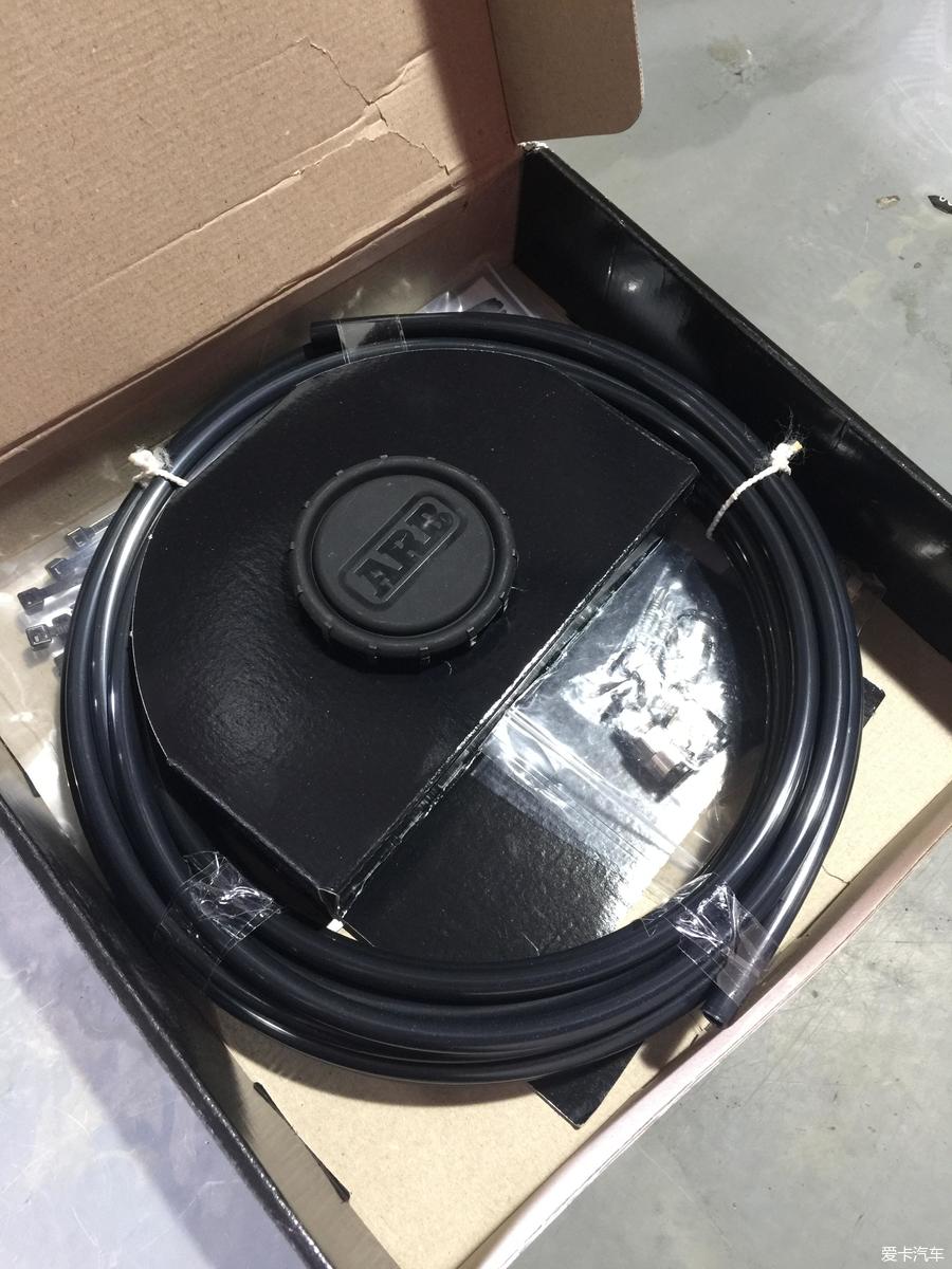

ARB呼吸器
[ 本帖最后由 无胆行摄 于 2019-6-16 02:26 编辑 ]

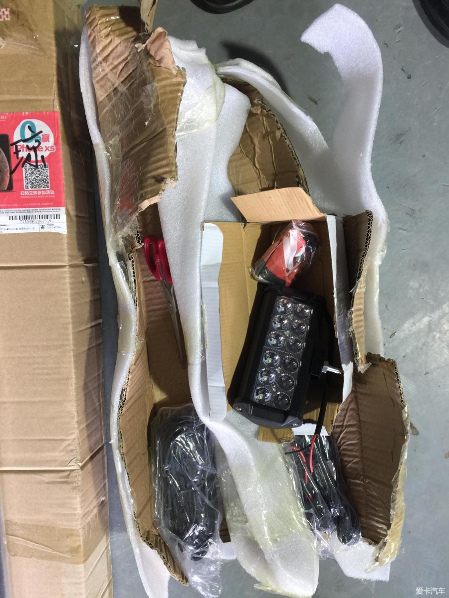

后旗杆架+射灯
[ 本帖最后由 无胆行摄 于 2019-6-16 02:27 编辑 ]

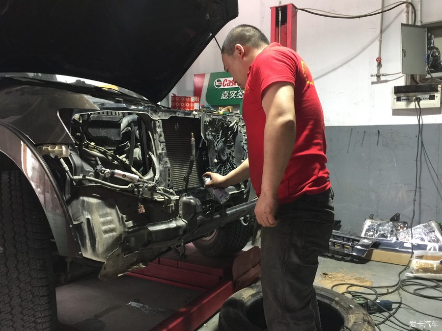

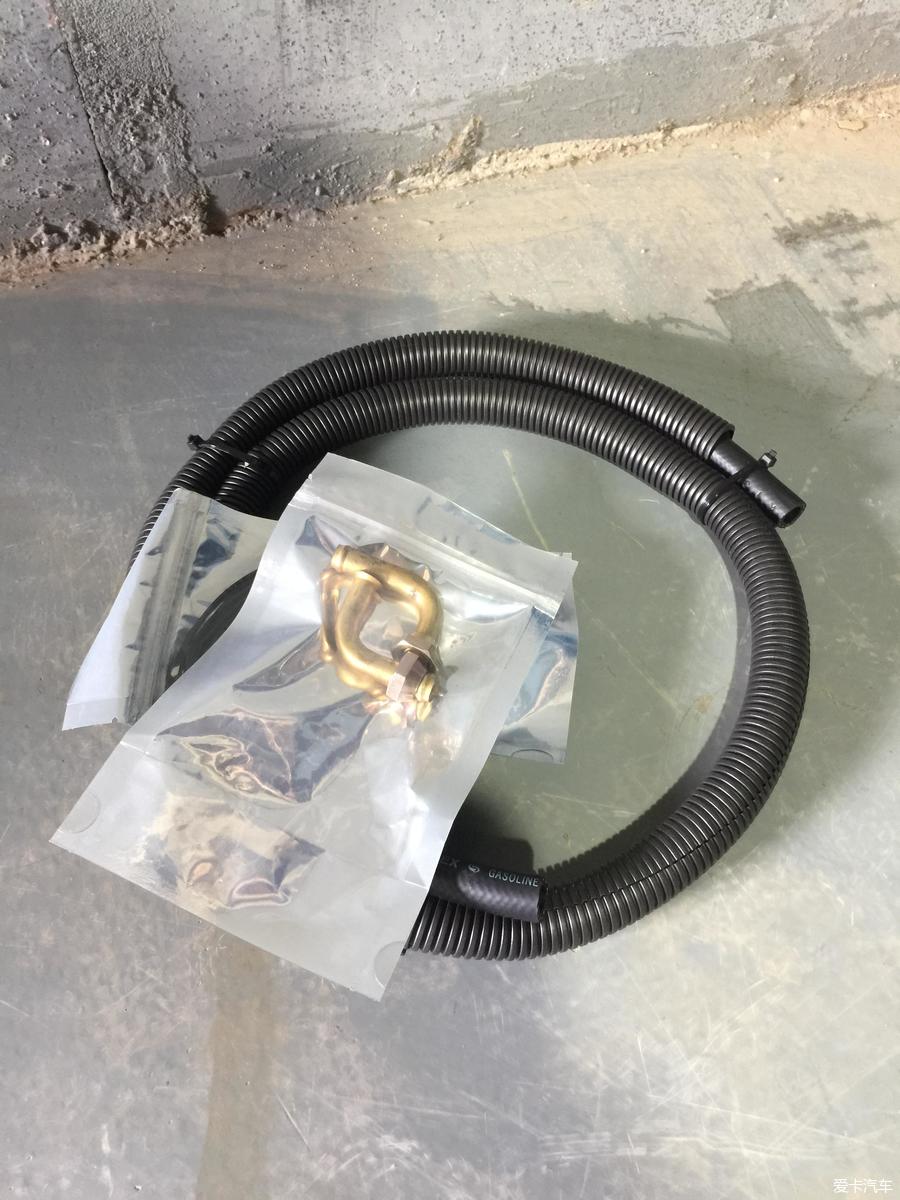

发表于 2019-06-16 01:30    IP属地:未知

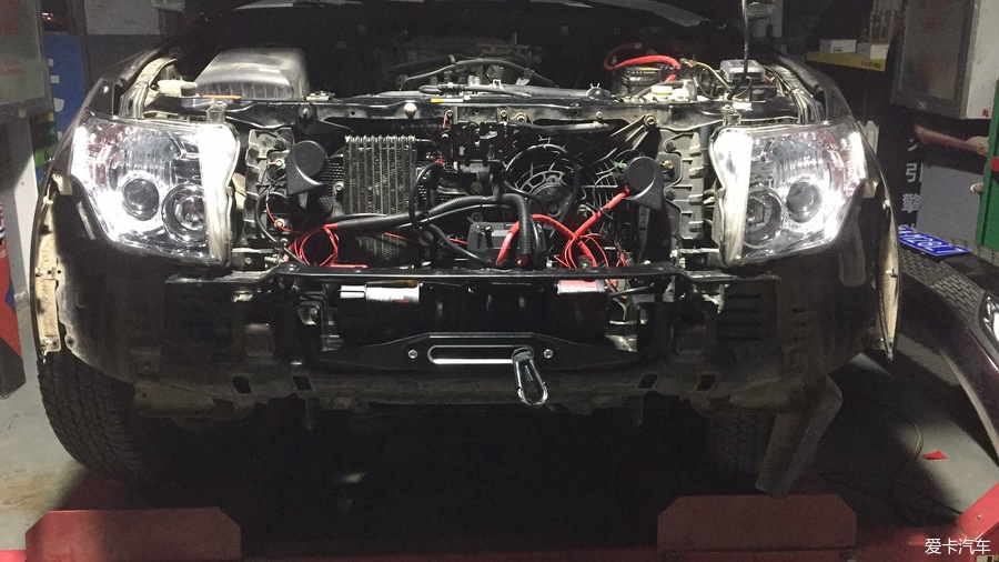

水箱是原位安装,水路没变化,另用铜接头接上变速箱油路。纵队微店的说明非常清晰,没走弯路
接水路
打孔
喷漆
定位
安装好后

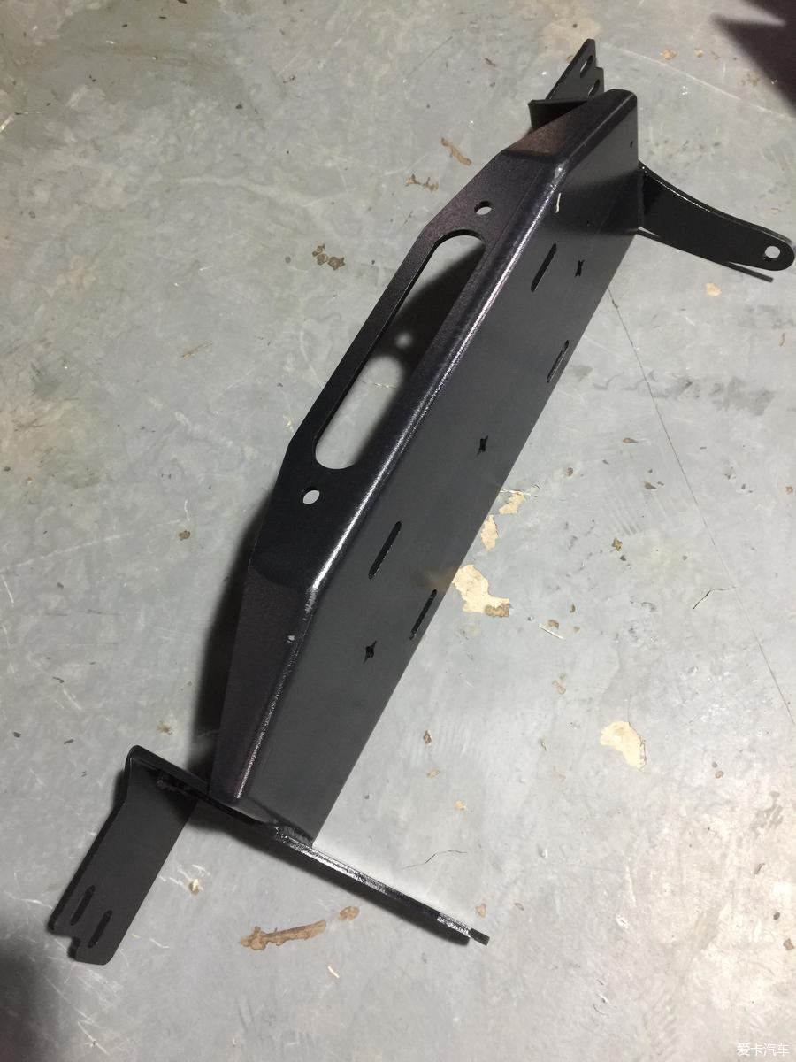

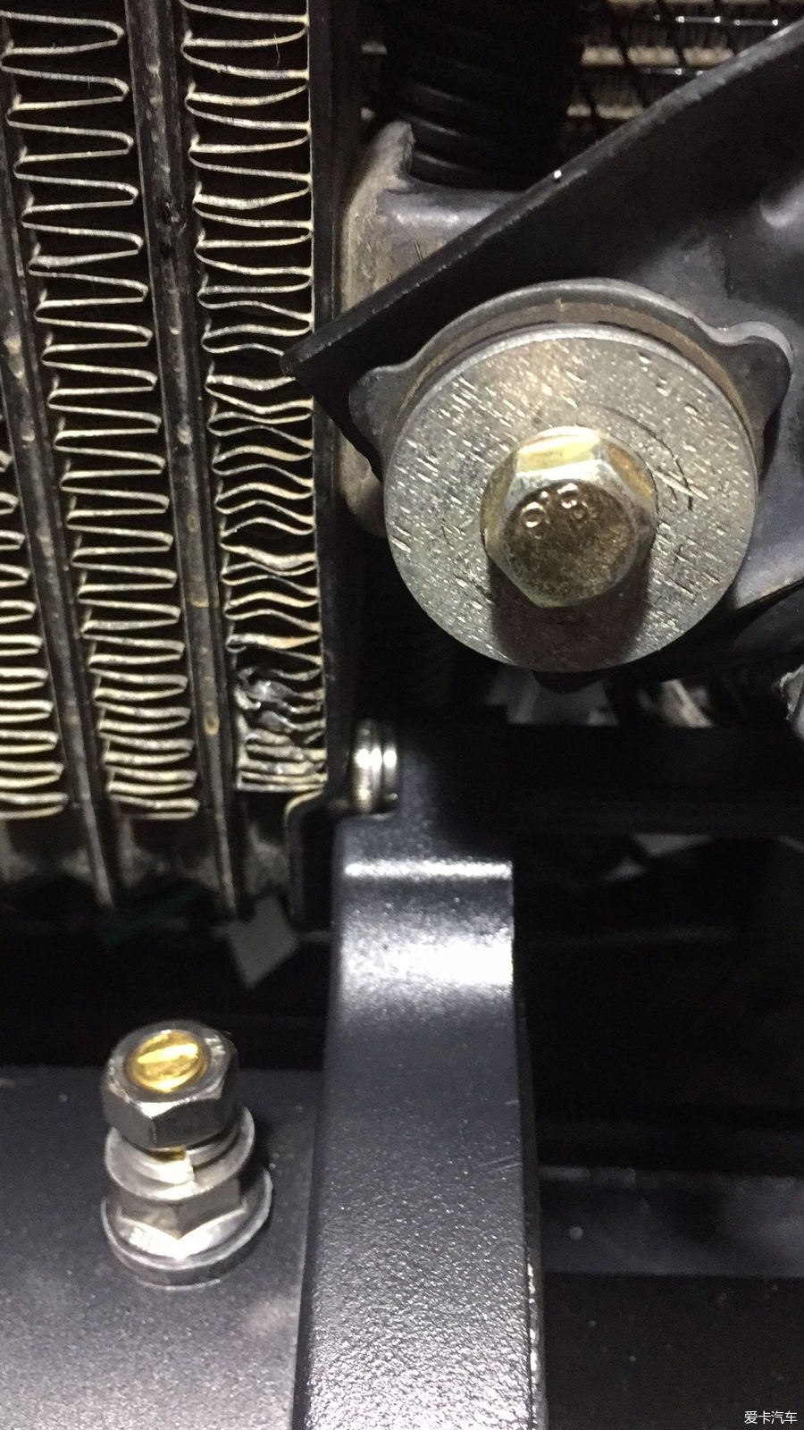

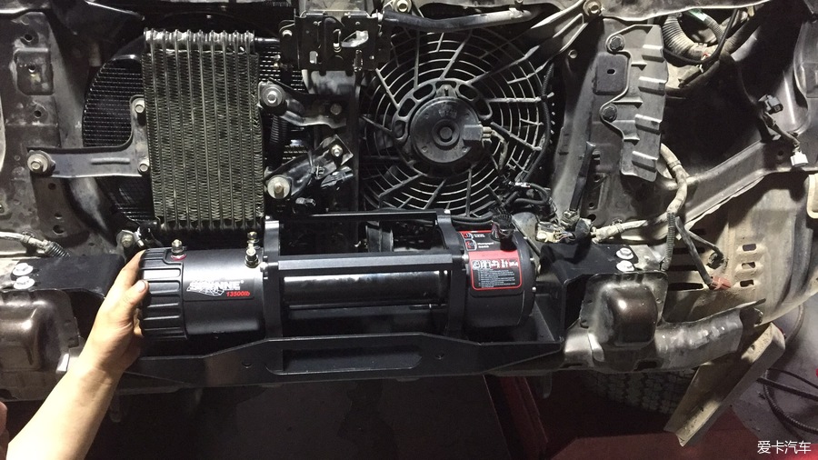

装绞盘。
原车变速箱油的蒸发器的安装与绞盘的定位一定要调整好位置,将蒸发器移向左边,否则会发生干涉。
蒸发器与绞盘的定位

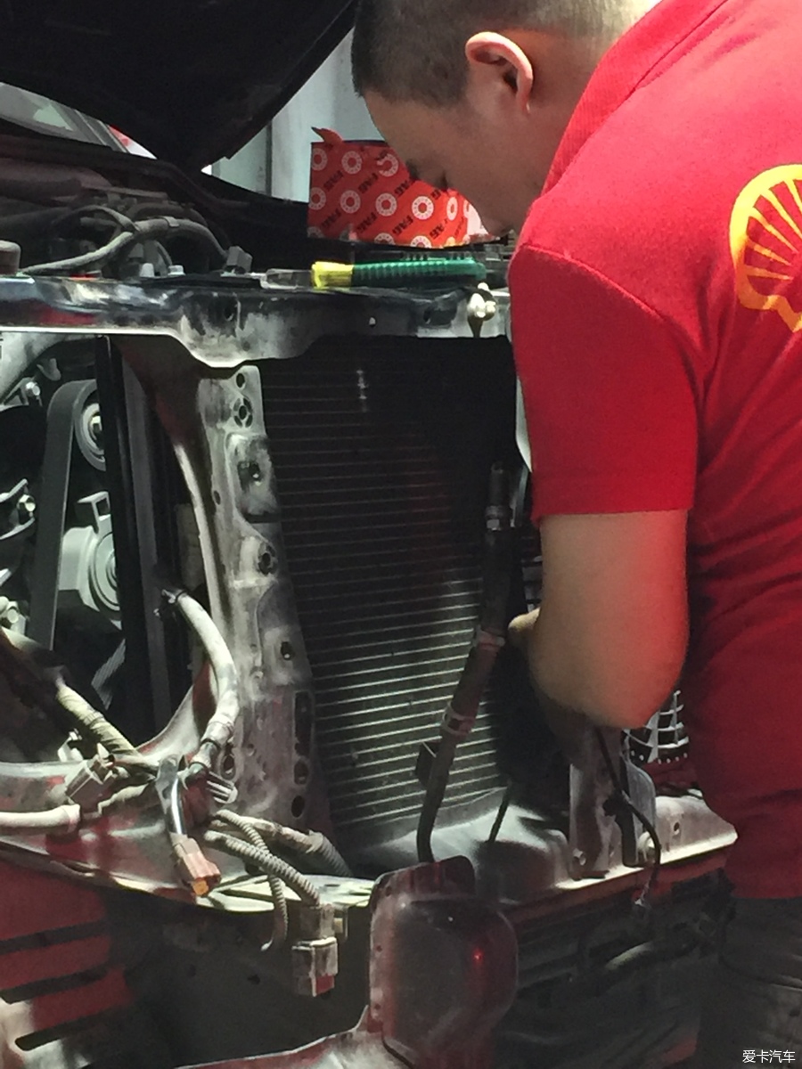

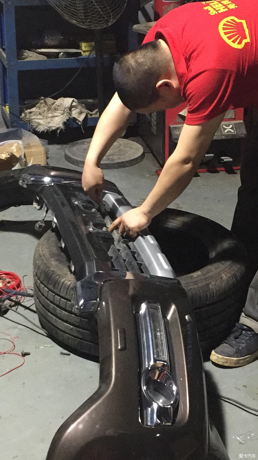

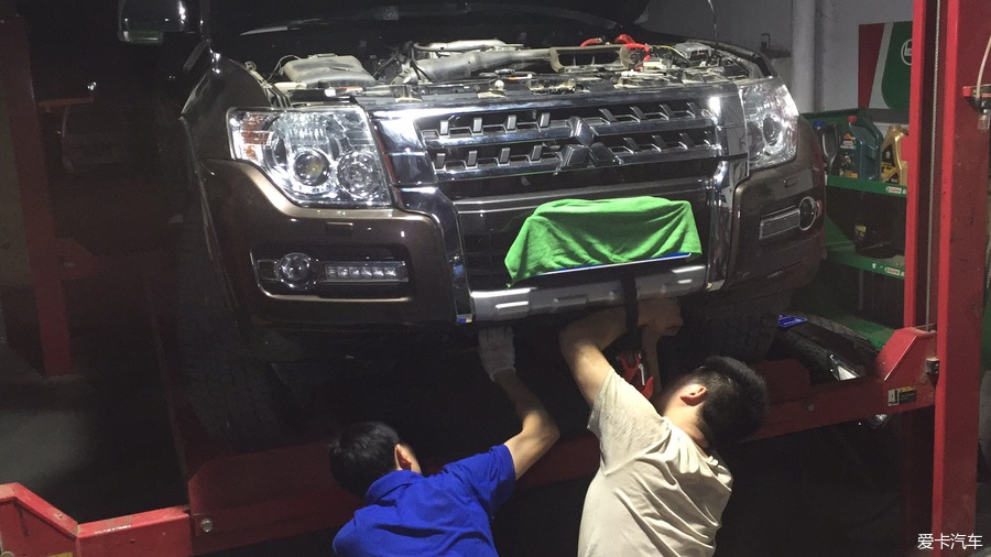

准备切割这样的顶角,修理厂的大师傅们所有这样的位置都切割点,在安螺丝时全部选择带锁紧的。为他们点赞

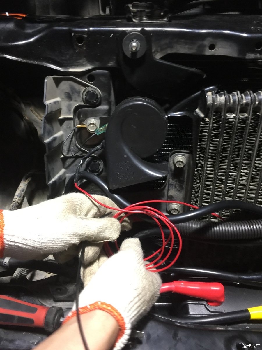

顺便换了纵队的蜗牛喇叭

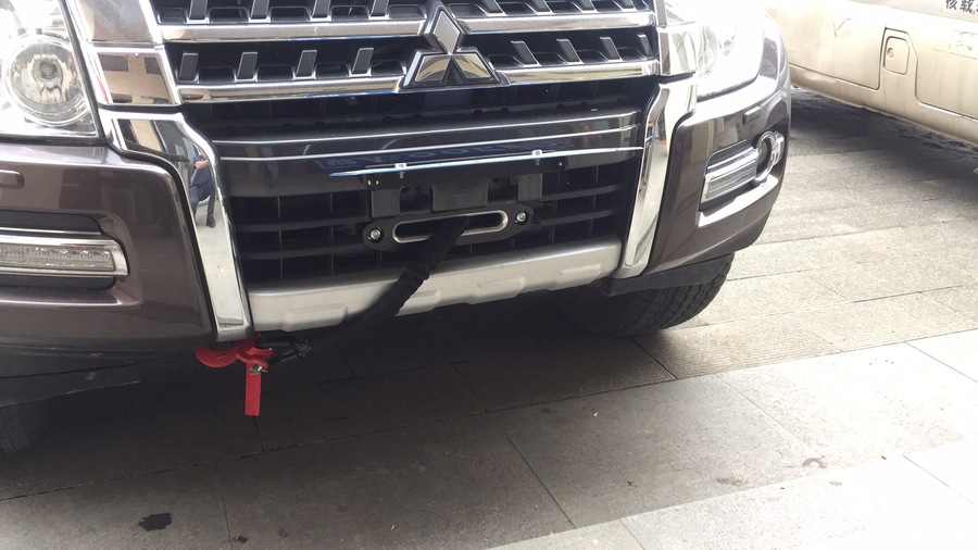

绞盘搞定
切割
装保险杠

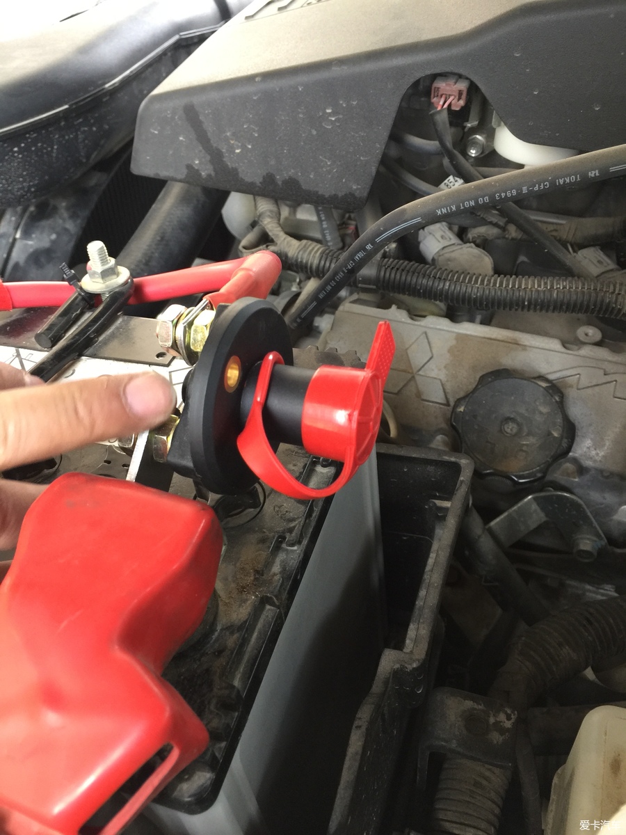

接电,装开关
成功!不过纵队送的翻牌器,不是很好,被查后麻烦,可以用尼龙带锁住。我最后还是订了一个上下移动的翻牌器。
