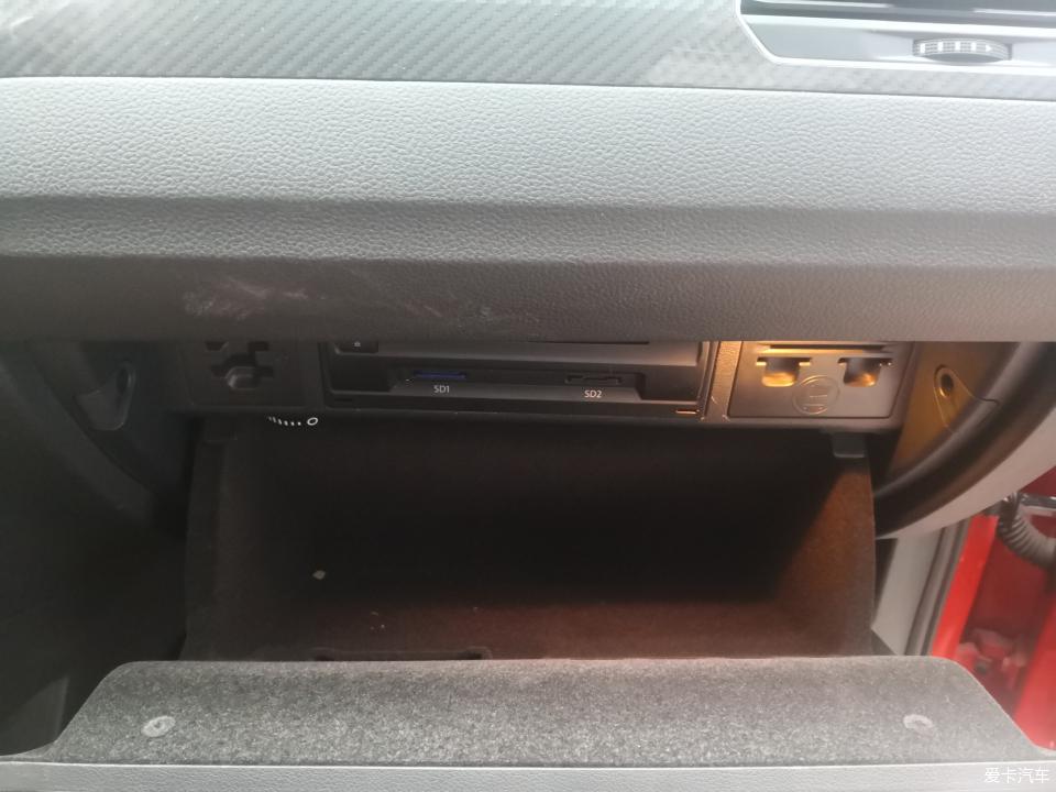

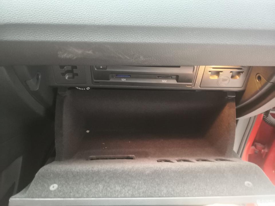

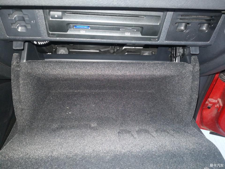

按住红色方框内的按钮,扶手箱就掉了。

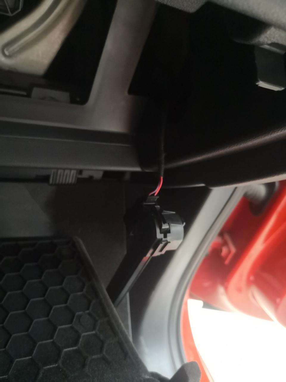

我感觉空间不够,使劲往下拉了下,右边的螺丝掉了,没事,很好装。

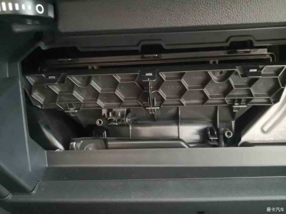

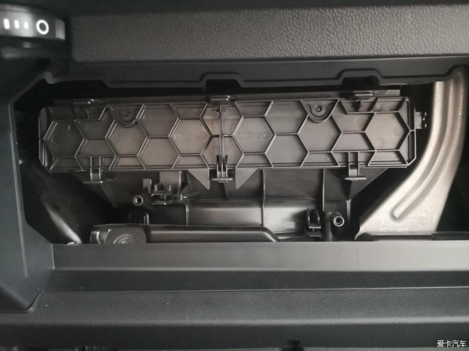

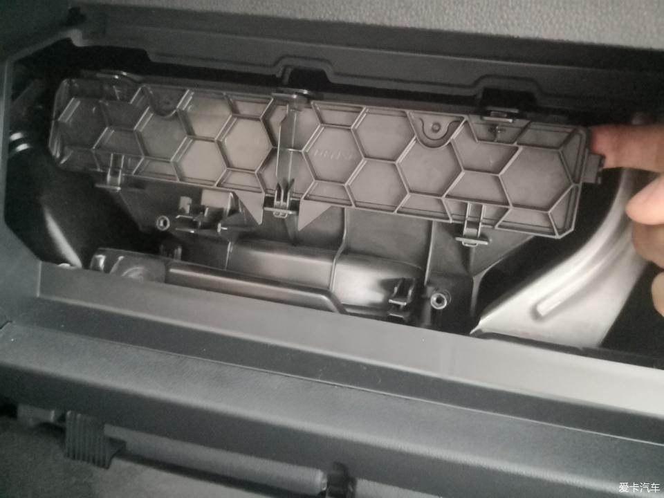

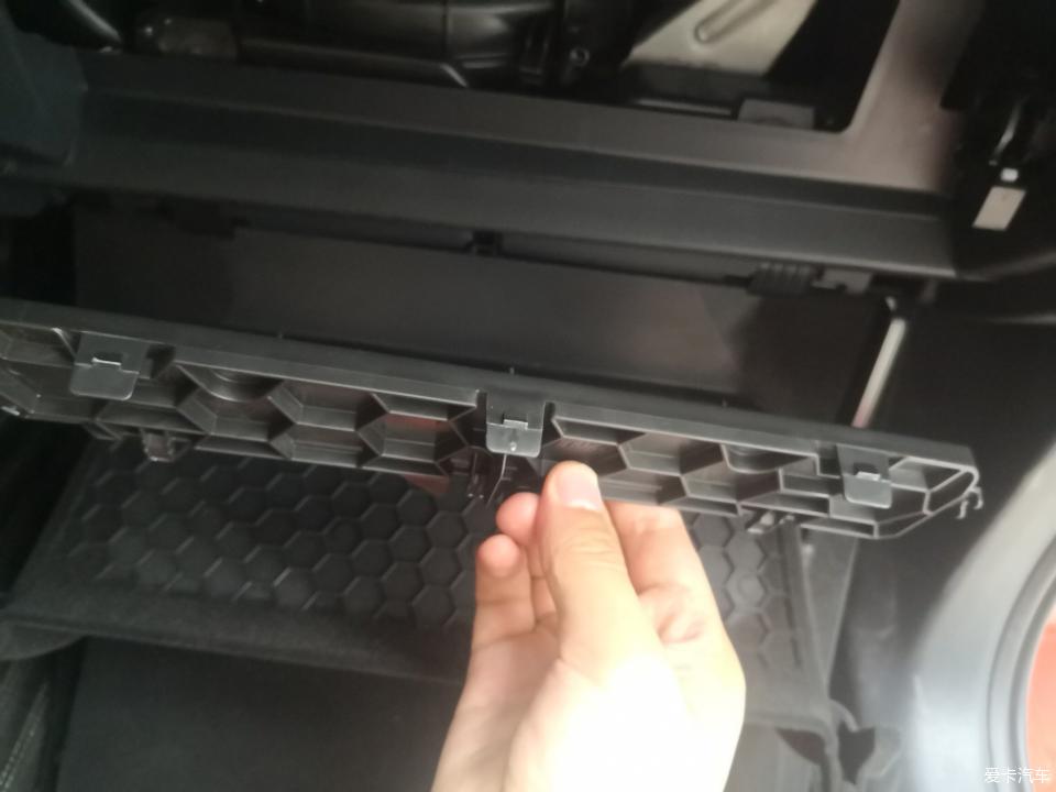

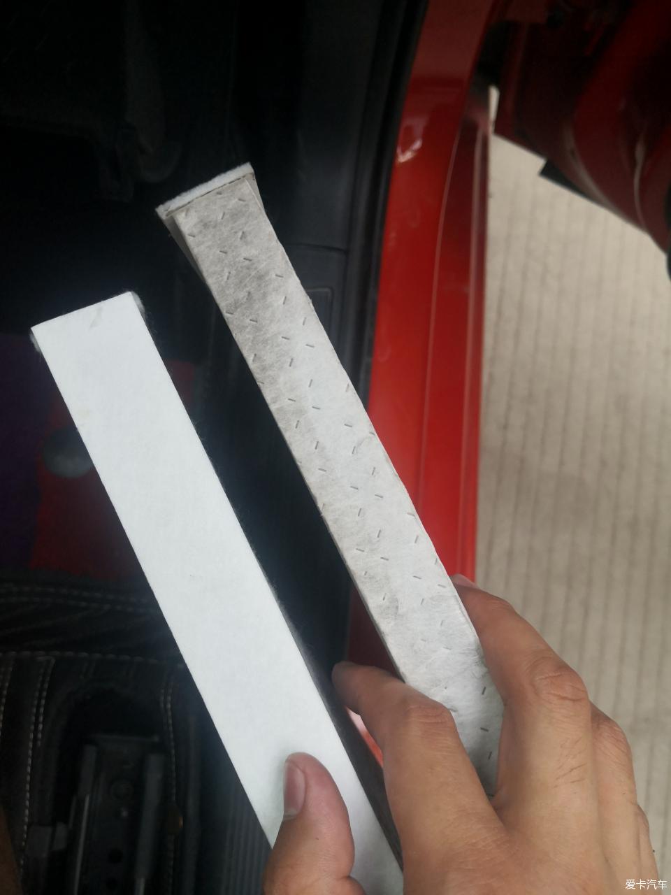

画图的三个小块,需要依次抠出来,指甲长了上指甲,不长了可以上平口螺丝刀,或者卡片,本人使用的会员卡,大家可以参考下,最好别用银行卡。里边是类似三角体的结构,详见拆掉后的图片。
正上边的三个角就是卡扣的机关。

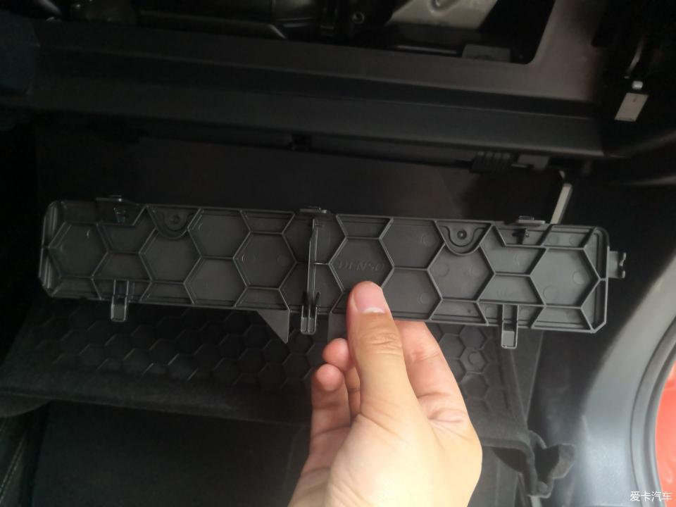

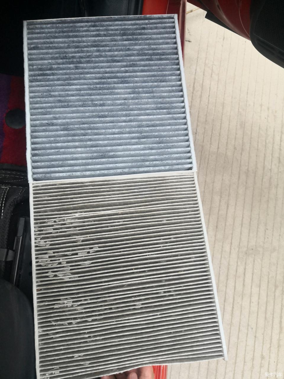

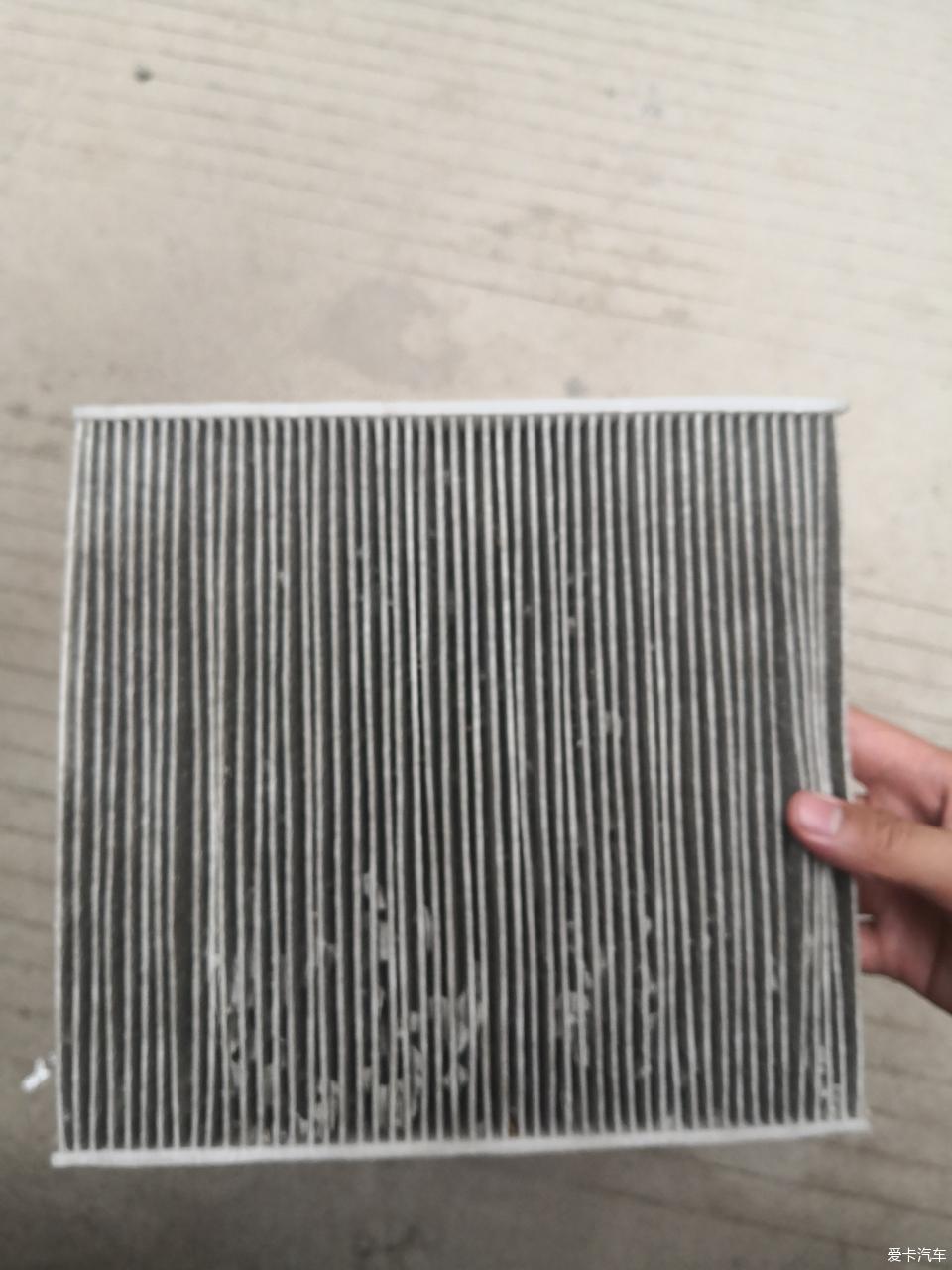

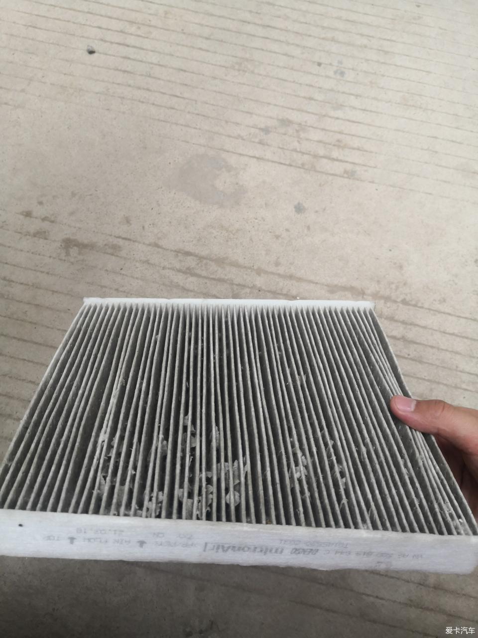

原车滤芯。
活性炭的。
对比了下,原厂的纸滤芯还是比较薄的,后买的比较厚,原厂的异物较多,已经有点味了,所以趁活动直接换了。
箭头朝下安装,记好了!

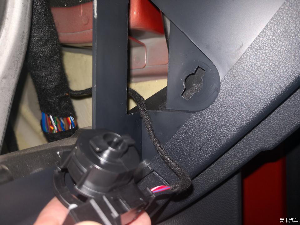

这个地方需要注意下,里边有个螺丝千万别忘了放进去,带线的口对着车体的口装进去后,扶手箱有个棍子,对着螺丝中间的孔插进去。。。。。感觉在开车,但是你没证据。
依次还原就行了,记住胆大心细!德系车卡扣较多,小心点就行了!夏天到了,大家最好还是换下滤芯,比较车是自己开的,吹出来的空气也是自己呼吸了,一般一年建议换两个,不是很贵,但是健康比啥都重要,副厂的比原厂的好还便宜。我一次买了4个,可以走个299-150的优惠,还是不错的。

发表于 2019-06-24 10:24    IP属地:未知
为什么原车箭头朝上?

发表于 2019-06-26 14:45    IP属地:未知
引用 NB蝈蝈 于 19-06-24 10:24 发表的回复
为什么原车箭头朝上?
不知道啊,我估计是上次吹滤芯没有给我装好
