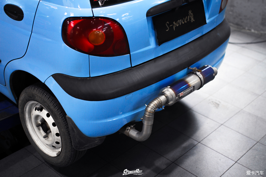

改排气
只换了尾段,这是某宝买的,不为性能提升多少,其实是为了一个奇葩的DIY想法。
在尾段的末端(尾喉处)再外接一个摩托车排气,做个外挂横置排气的造型。
先暂时用个绳子吊着,后面在后杠找位置挖孔,从后内杠焊一根铁杆出来固定排气。
后面这些DIY的排气造型,除了一根摩托车尾鼓外,自己买304弯管,304卡箍,还用了一个HONDA CB1000R排气中段。
原厂 淘宝货 fake吉村摩托车排气=重口味DIY排气
中间用HONDA CB1000R排气中段和各种304钢管连接
效果还不错,DIY就是好玩。改装,创意最重要。

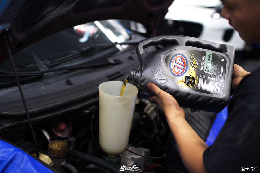

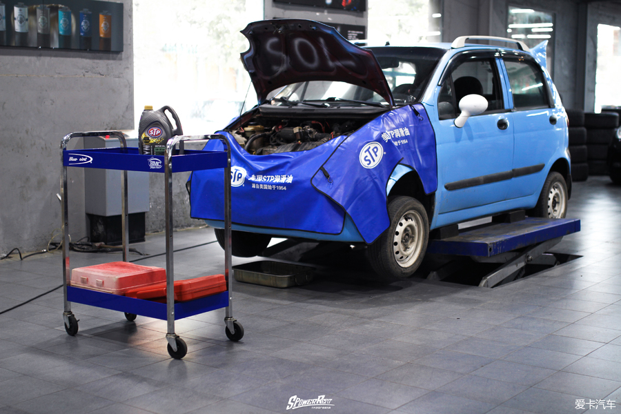

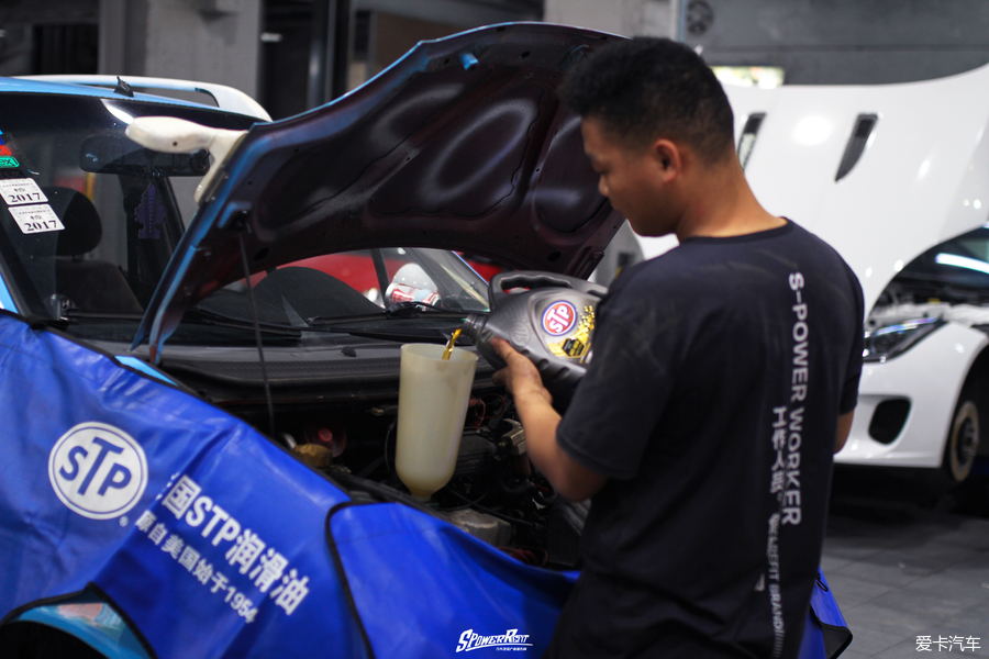

最近的一次保养,用STP全合成。
