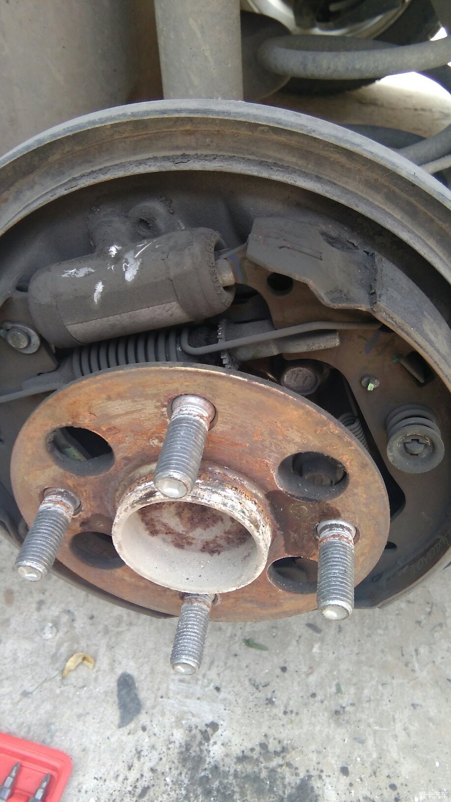

检查近24万的08款雅力士后刹车片。

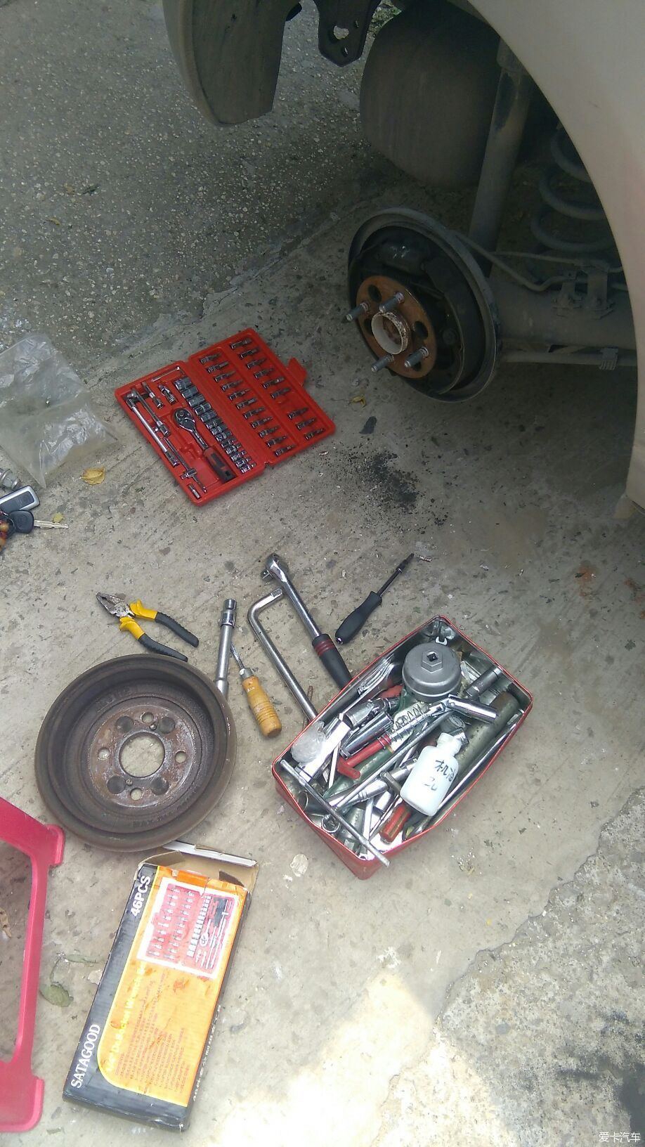

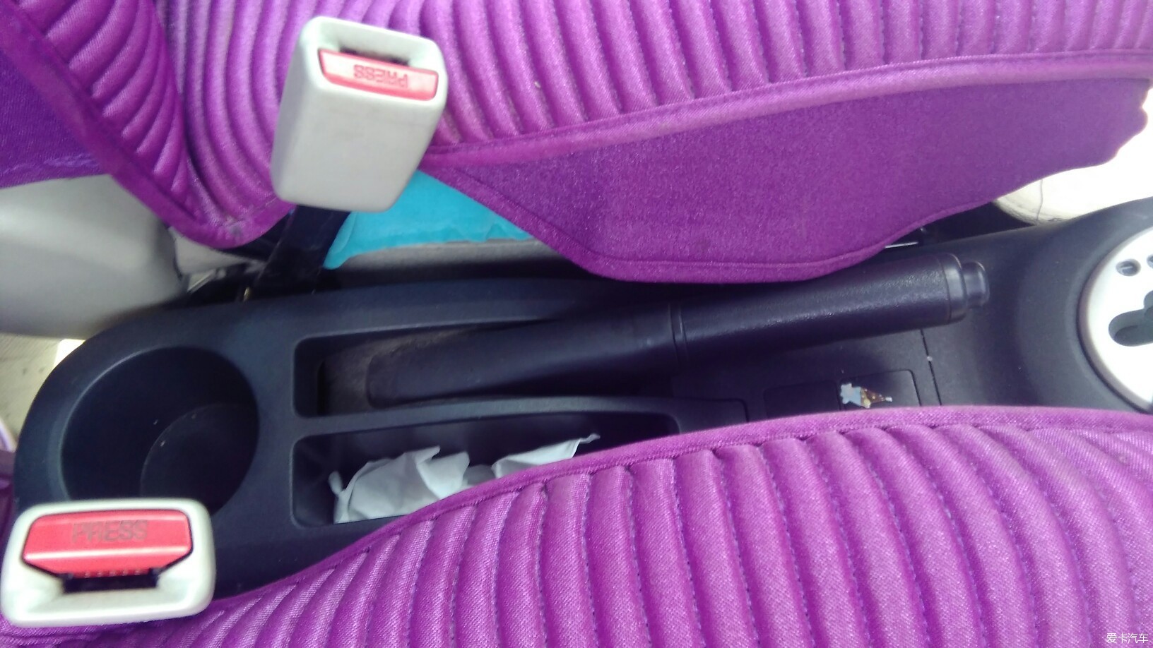

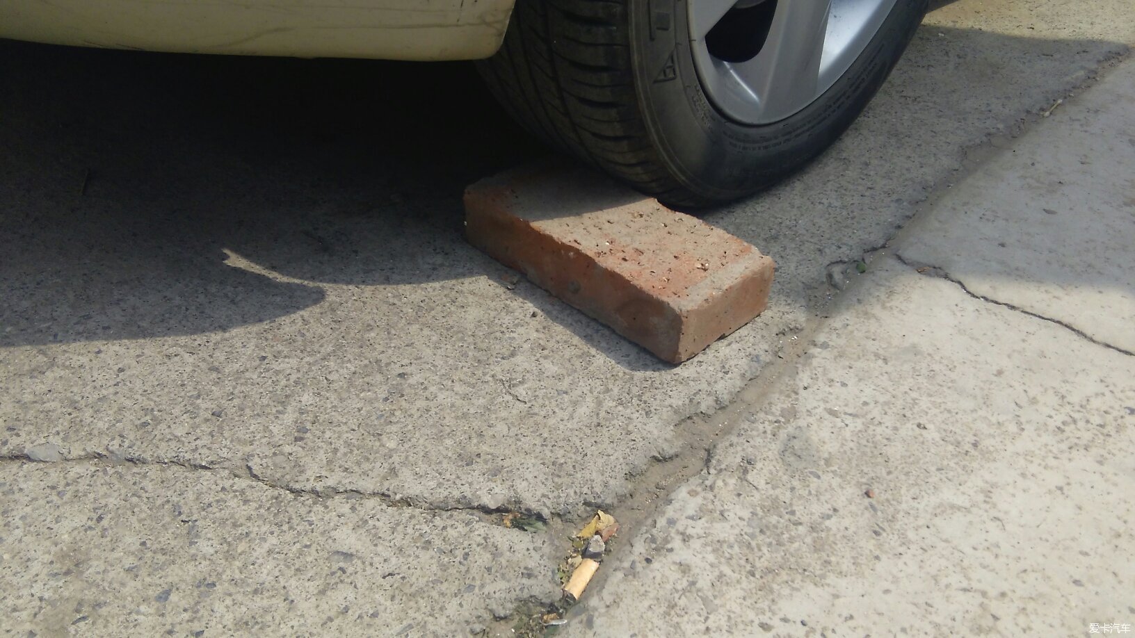

先前轮垫砖。发放手刹。拆后轮。
只有去做了,才有资格说运气不好。
来自 爱卡Android版 发表于 2019-06-01 16:09    IP属地:未知

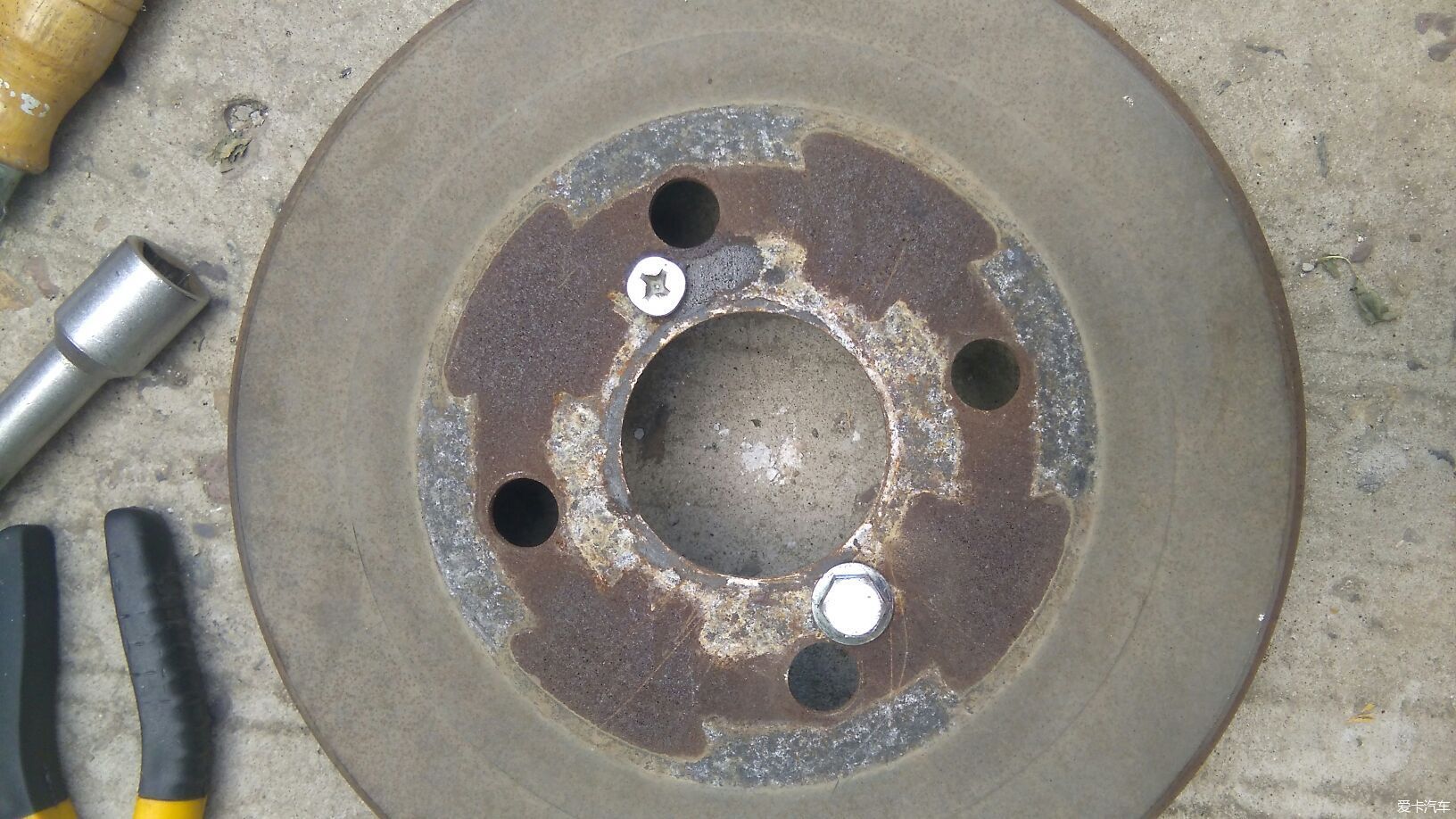

要用两个螺丝把刹车鼓盖顶出来,才能拿下盖来。
只有去做了,才有资格说运气不好。
来自 爱卡Android版 发表于 2019-06-01 16:12    IP属地:未知

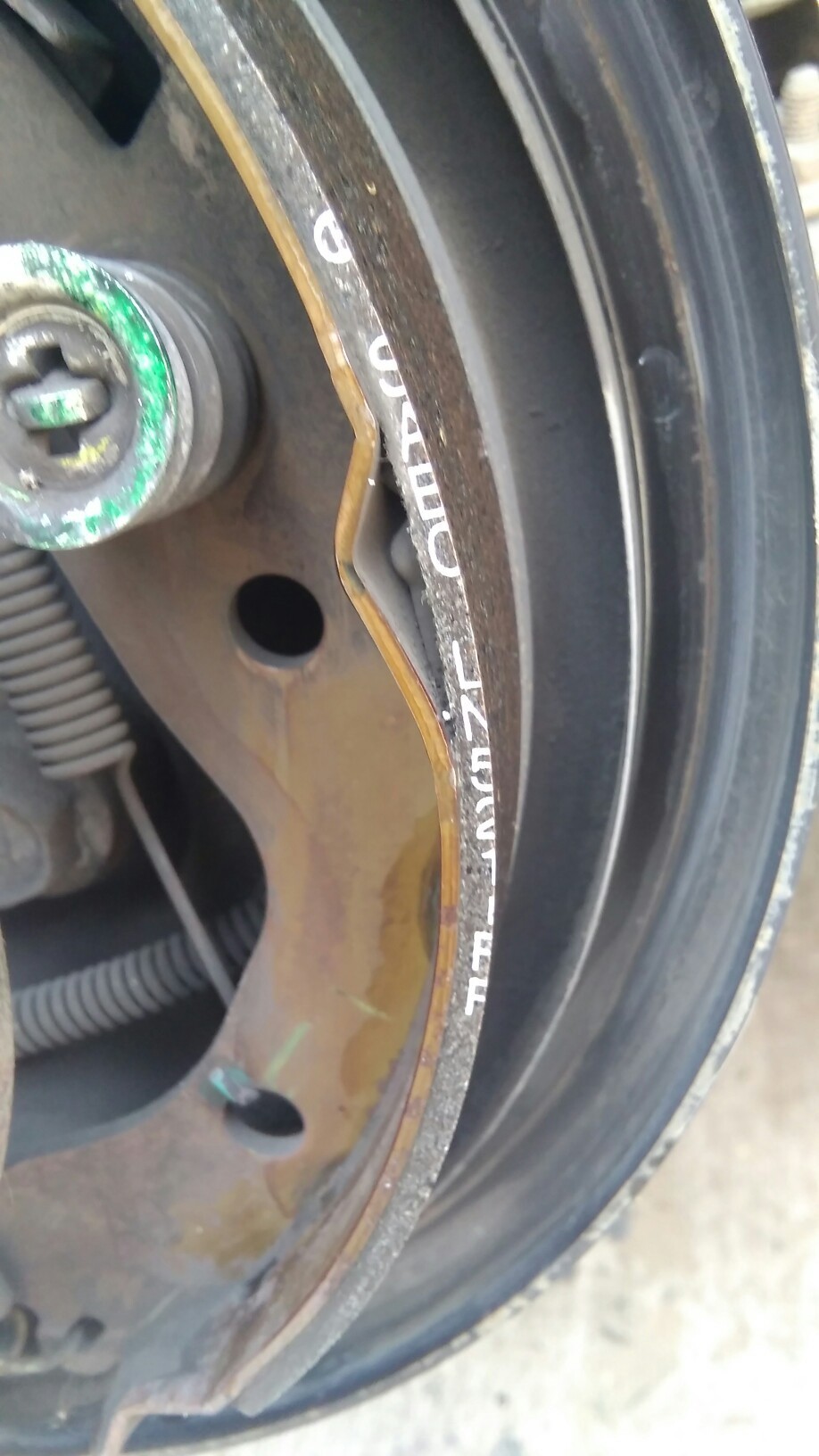

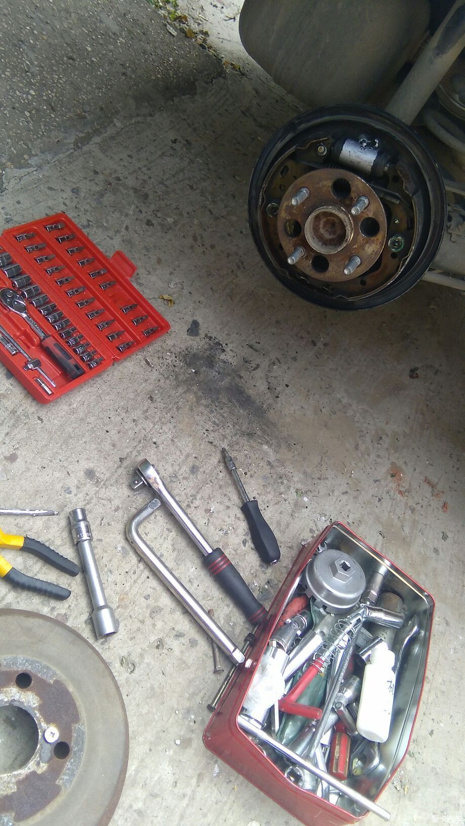

里面非常脏。片也很薄了。也就1,5mm左右了。再行驶一万没问题。灵敏度会弱些。等618吧。里面的拆卸会很容易了。一看应该明白的。

都是原装丰田的品牌,换博士的也就60多。自己解决的话半个小时没问题。

还能用,没事不急换

引用 伟哥哥20118 于 2019-06-01 17:47:14 发表的回复
还能用,没事不急换
那就再坚持两万。
