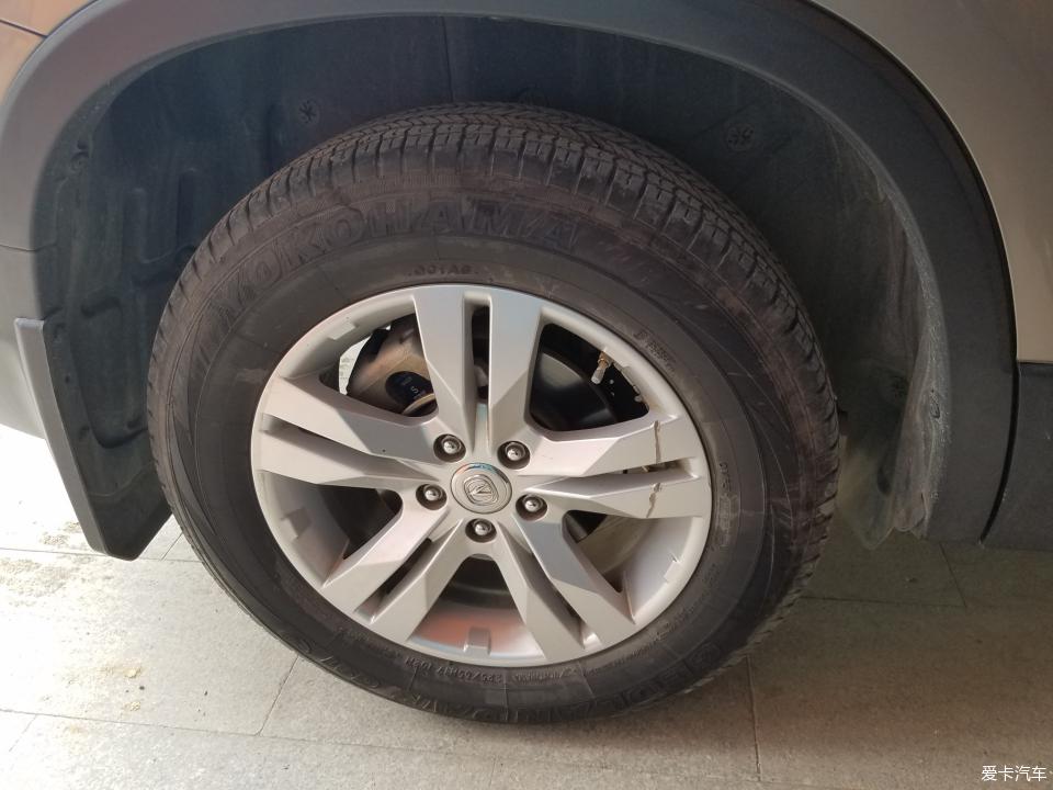

根据上面三点判断,在我的车开到8万公里时候,我的轮胎必须更换了,因为损耗接近磨损标记了。

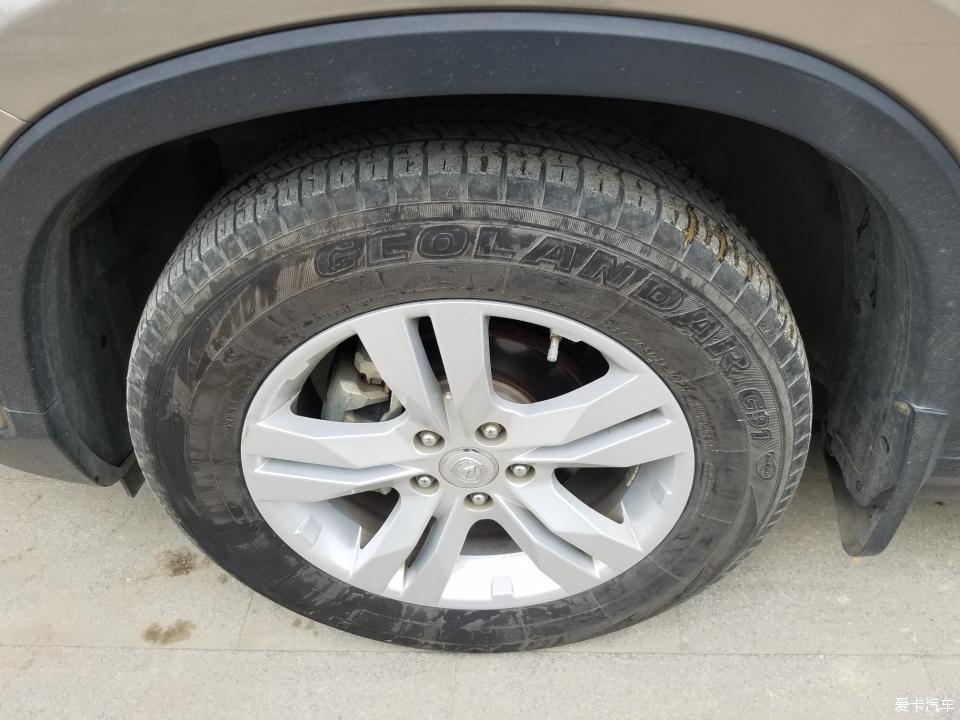

远看,你看不清楚轮胎磨损情况的。
从这个角度看,有点清楚了。。

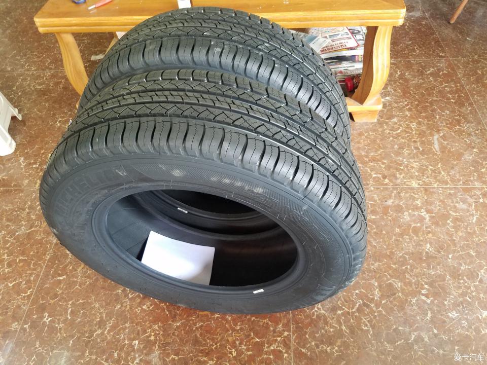

到轮胎店选购轮胎。
因为我跑高速路比较多,所以我就选了号称比较静音的米胖子

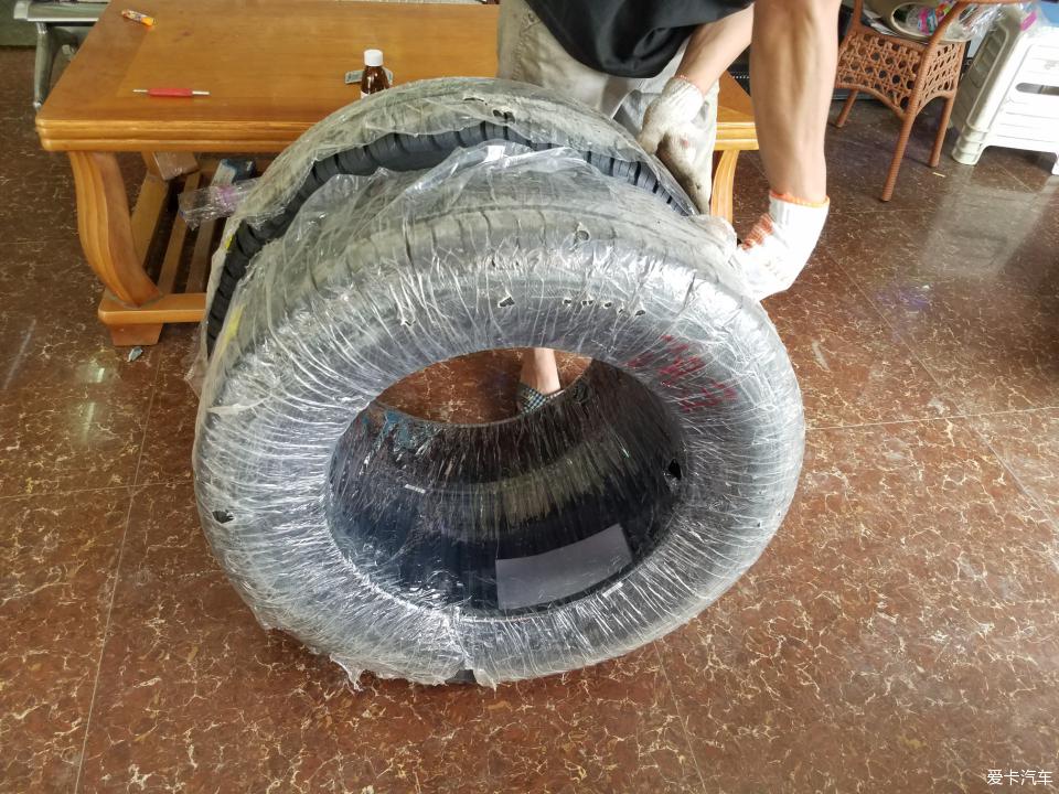

拆开包装,新新的,看着都喜欢

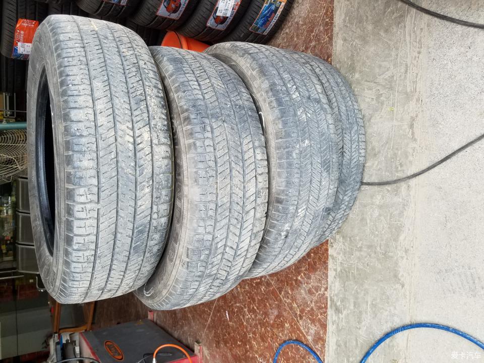

旧轮胎写下来了。。。功成身退了。。。
磨损还是蛮严重的了,基本到了磨损标志了。

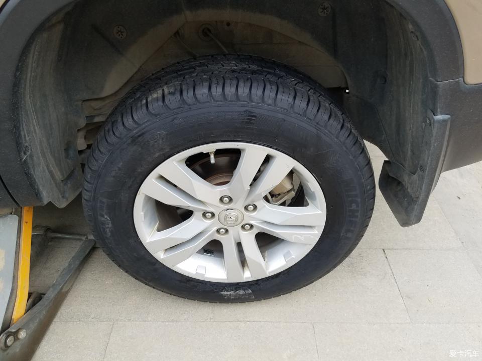

师傅在每个轮胎上做一个记号,为了把轮毂安装在趁原来的位置。
师傅动作麻利,很快就安装好一个轮胎。

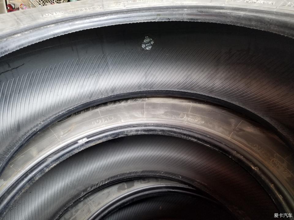

我记得,我的原来四个轮胎中,有3个被钉子扎补过。

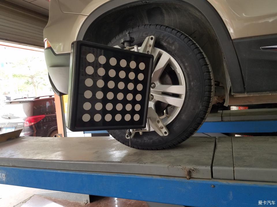

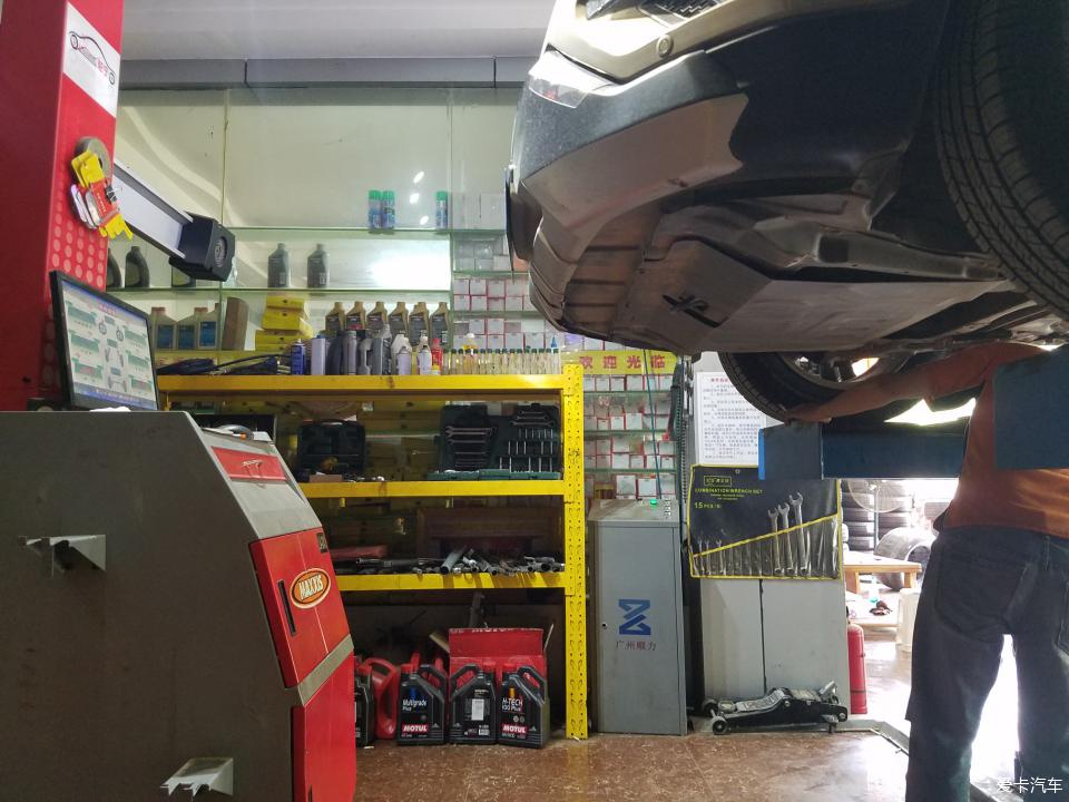

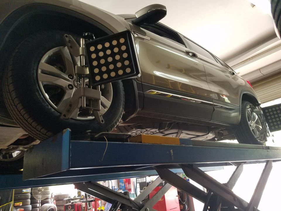

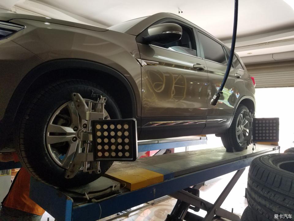

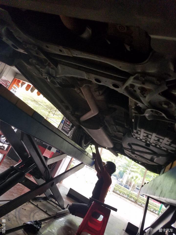

更换轮胎了,必须要做一次四轮定位。。。
专业的师傅在调节。。
初步调节好,准备开出去溜溜看看情况。。
