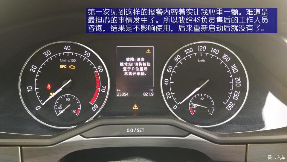

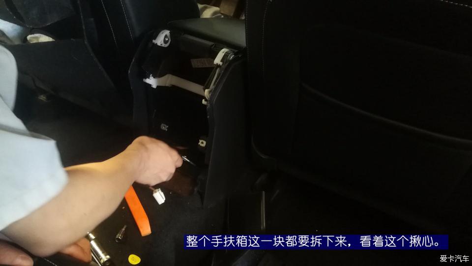

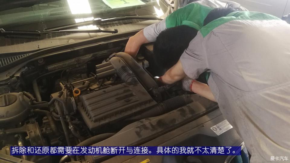

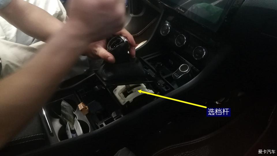

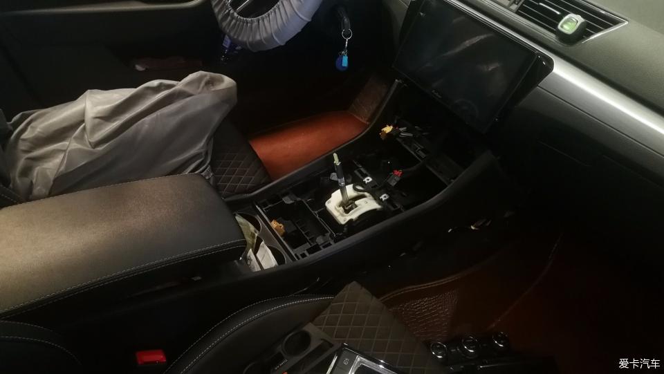

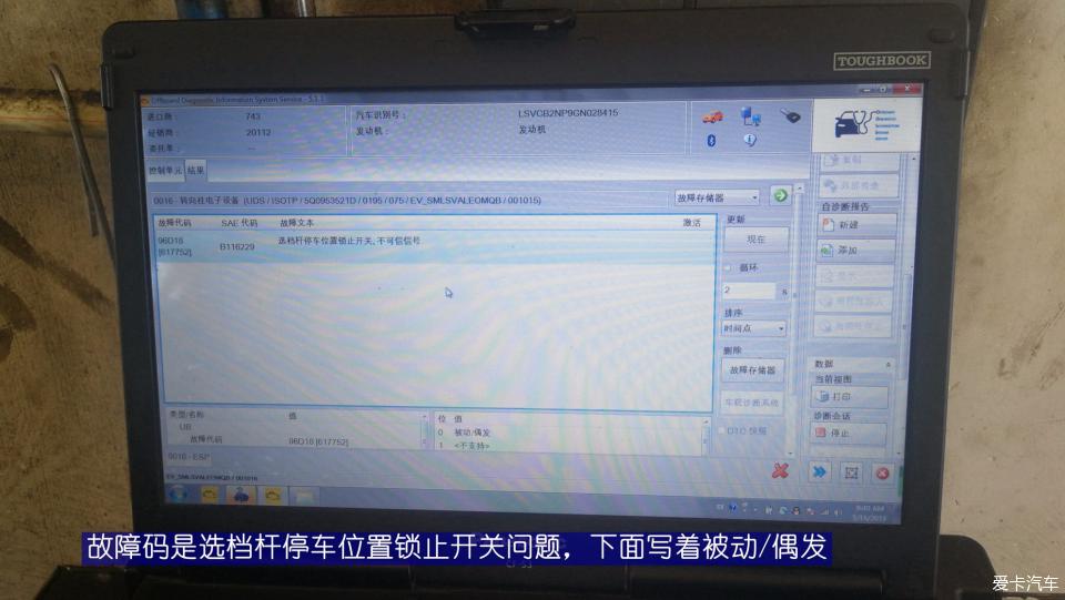

那是一个晴朗的早晨,阳光穿过树荫照在了我面无表情的脸庞,心里默默的思索着,又是一天工作日。不情愿的按下了解锁键,准备开车去上班。说起上班的地点离家可谓是近到了让很多人都羡慕的直流口水,那么究竟是多远呢?可以这样讲如果是走近路是2.9公里,如果是绕一点远是4公里。正因为是这样的路程,很多人说为什么还开车呢,其实车最怕的就是休息,和人正好相反。对于我的速派来说,它的待遇可谓是相当高,每逢周末都要带它跑跑高速,或者说是它带我。说着说着有点远了,接着说回按完解锁键,我看了看表,计算着到单位的时间,还差15分钟,路程是7分钟,完全没有问题。于是我踩刹车打开了钥匙门,一声不算是清脆的声音传到了我的耳边,“当”,再一看仪表上面出现了这样的一行字,“故障:请去维修站,请将挡位至于P位置后在离开车辆”,看到这样的报警,当时就急出了一头的汗。当时我心想不会是变速箱坏了吧。难道我每天的几公里给它累坏了。不可能啊。就在我胡思乱想的时候,发现离上班的时间越来越近了,我当时第一反应就是赶紧问问车友会的朋友,后来就直接给4S店的服务顾问打了电话,得到的结果是需要到店看看是什么故障码,并且告诉我说继续开是没有问题的。后来我开到单位的时候,发现故障码没有了。

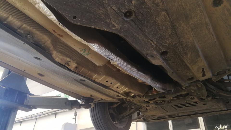

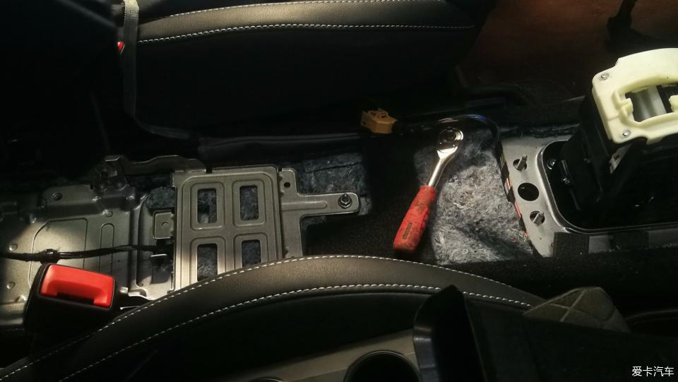

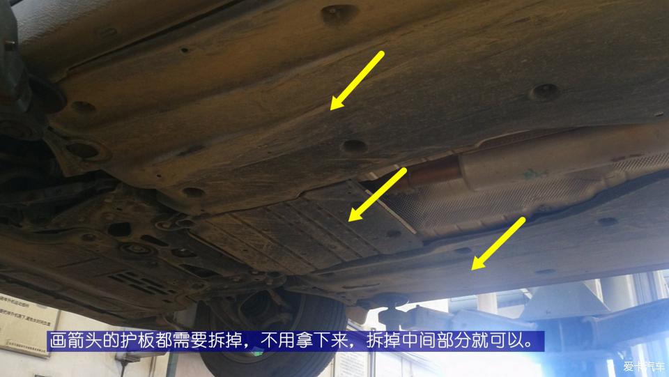

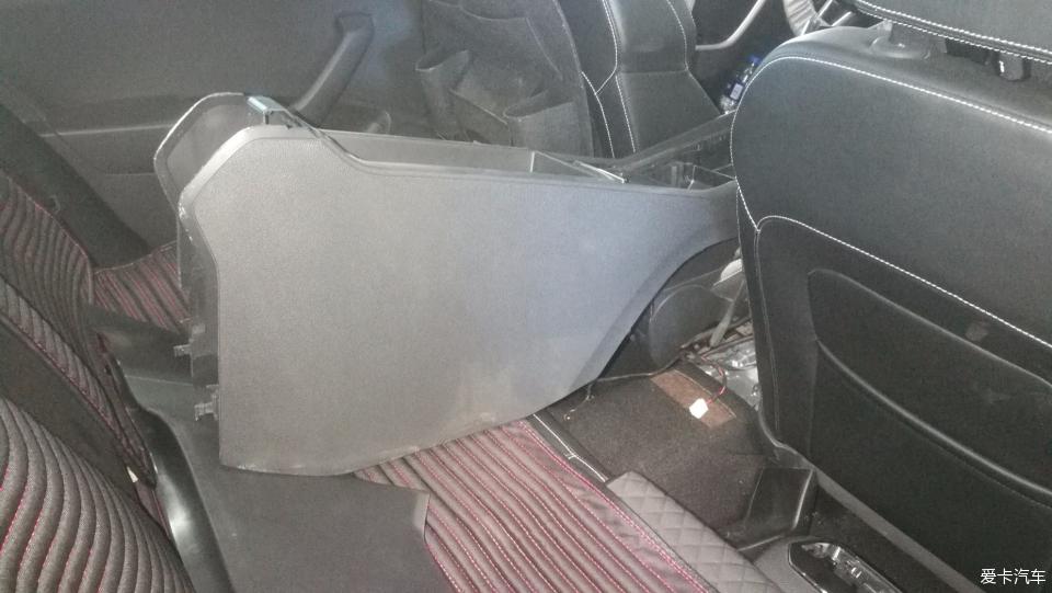

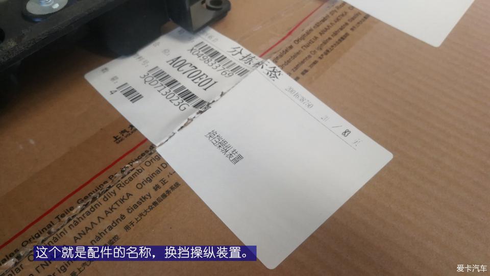

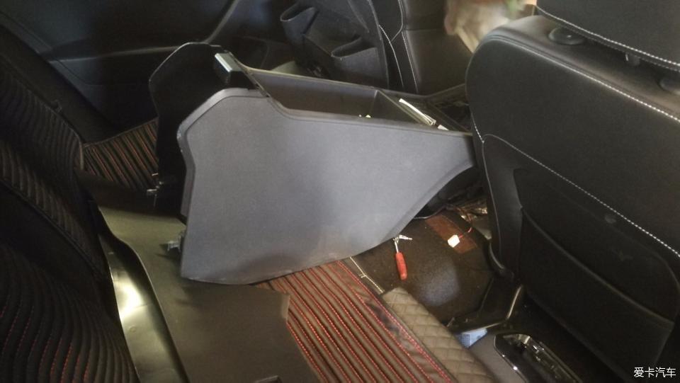

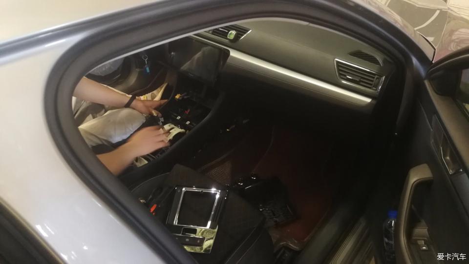

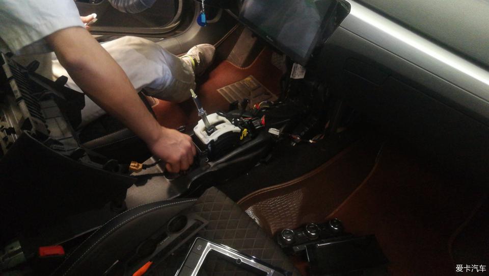

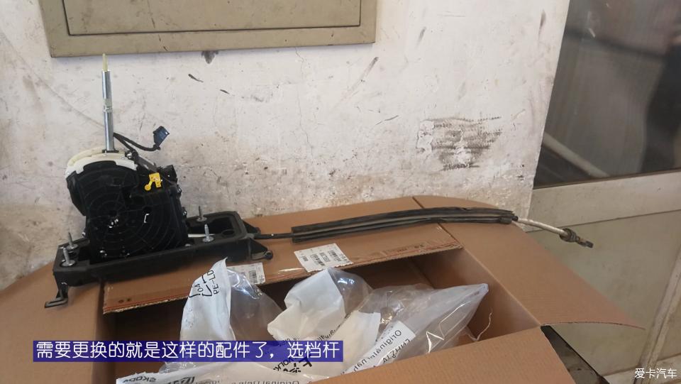

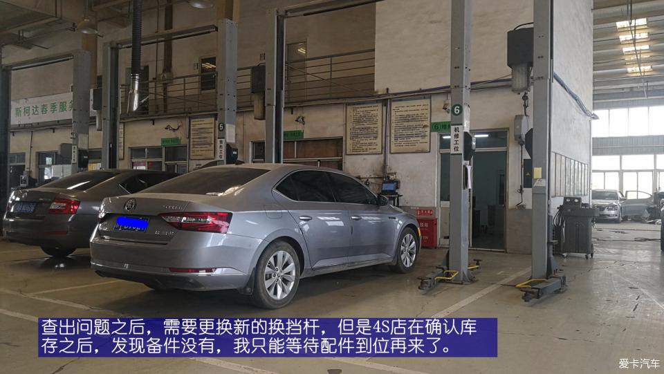

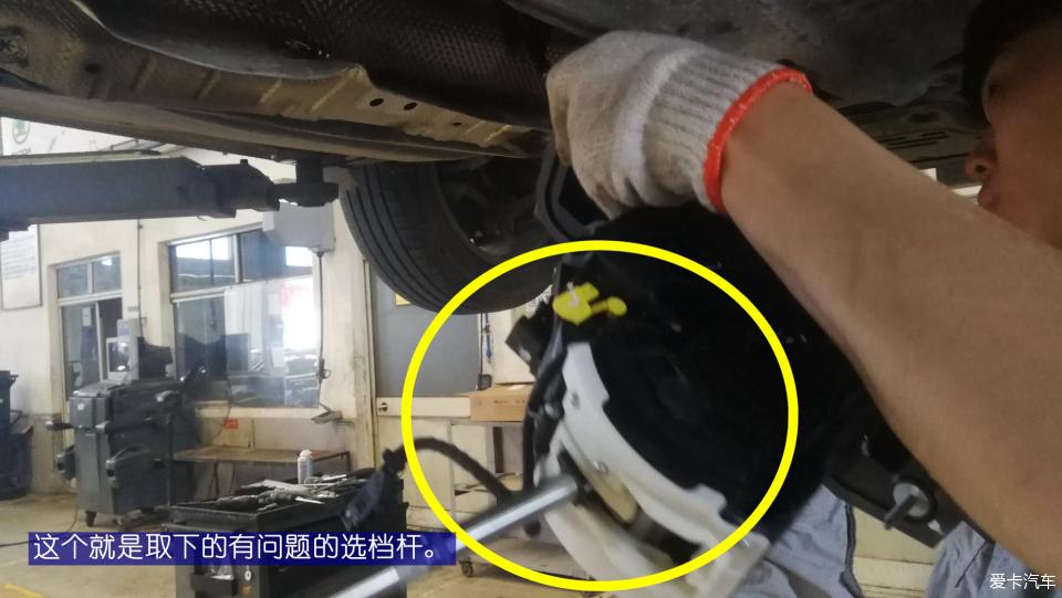

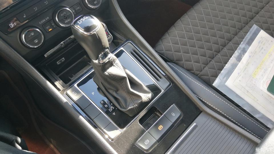

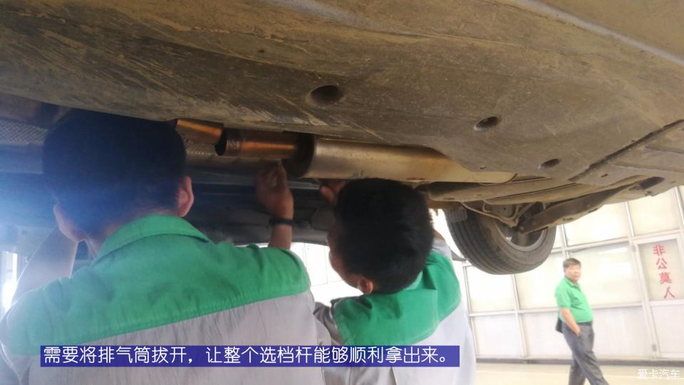

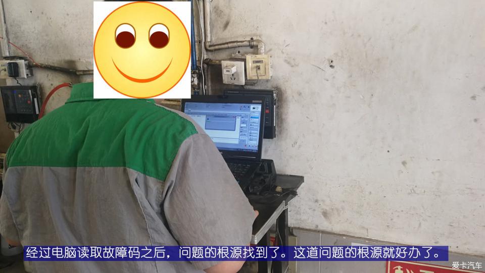

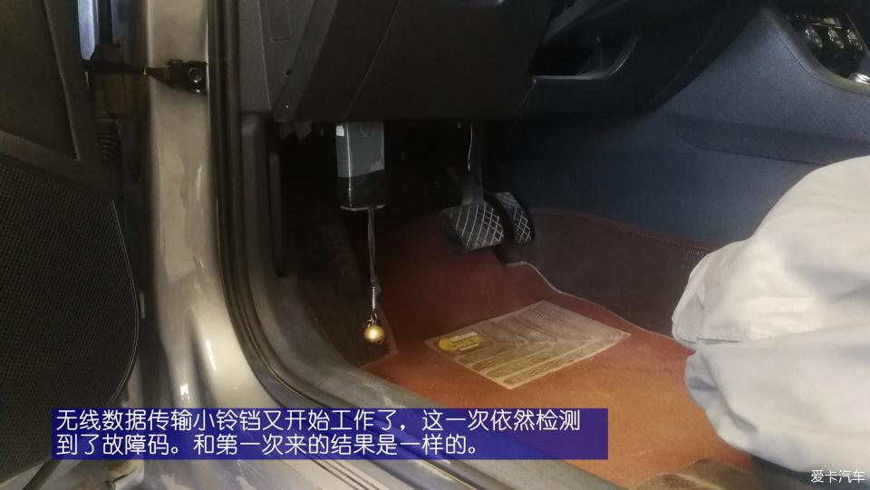

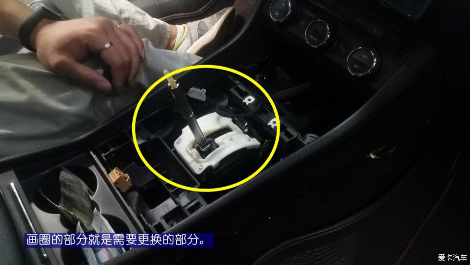

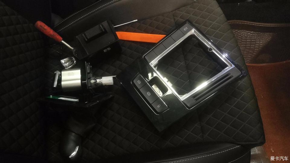

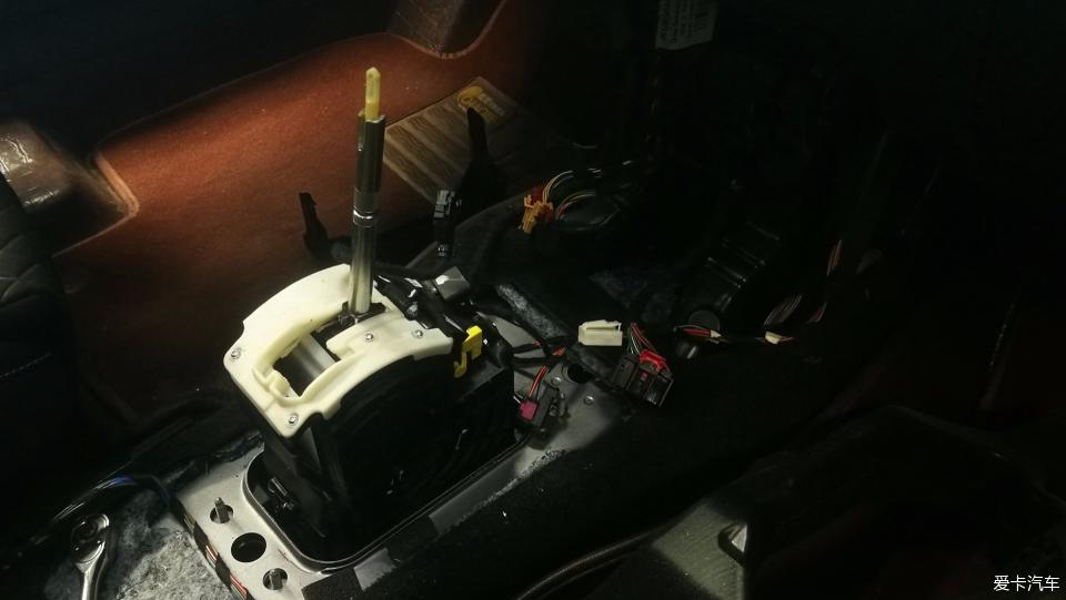

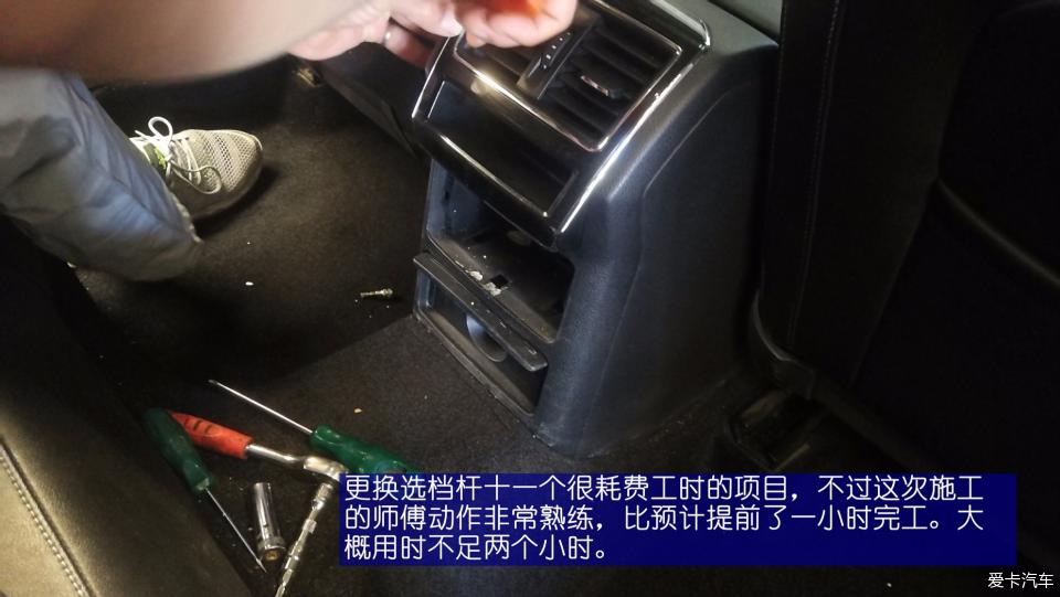

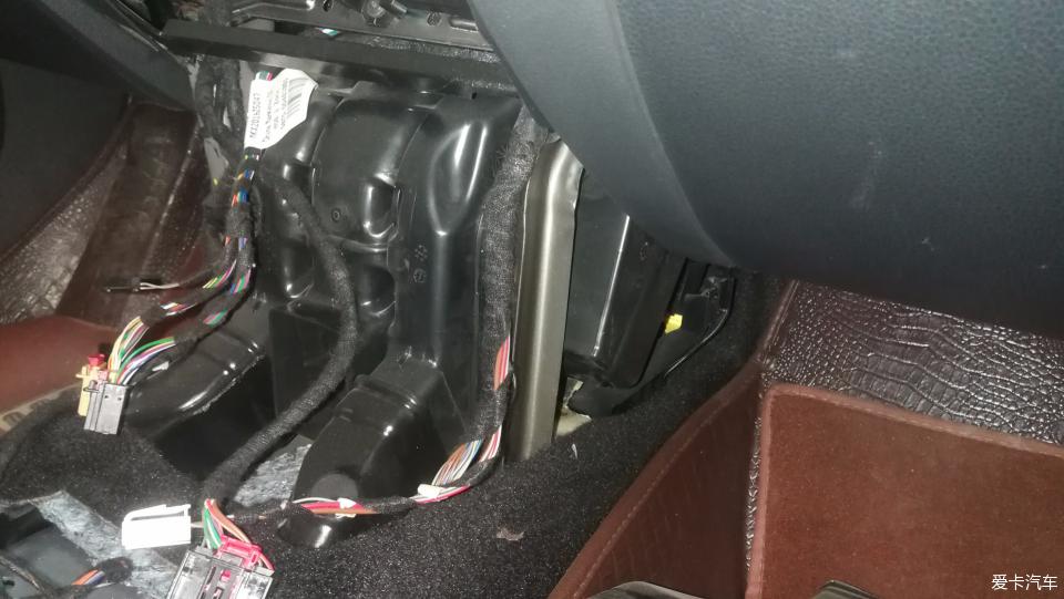

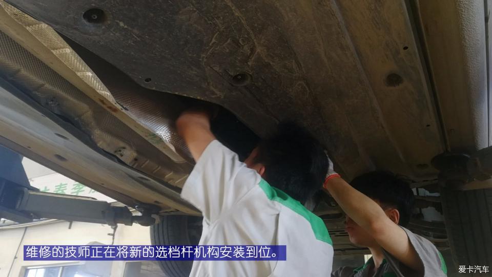

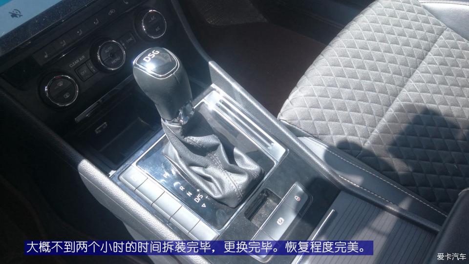

又过了几天又出现了,就这样我请了一天假去的4S店查故障码。最后查到的结果就是需要更换换挡操纵装置,质保期之内所以是免费更换。这里给如果出现这个故障码的车友提个醒,去4S店之前可以确认一下店里有没有换挡操纵装置的配件,如果有基本上一次就完事了。我是去了两次。
