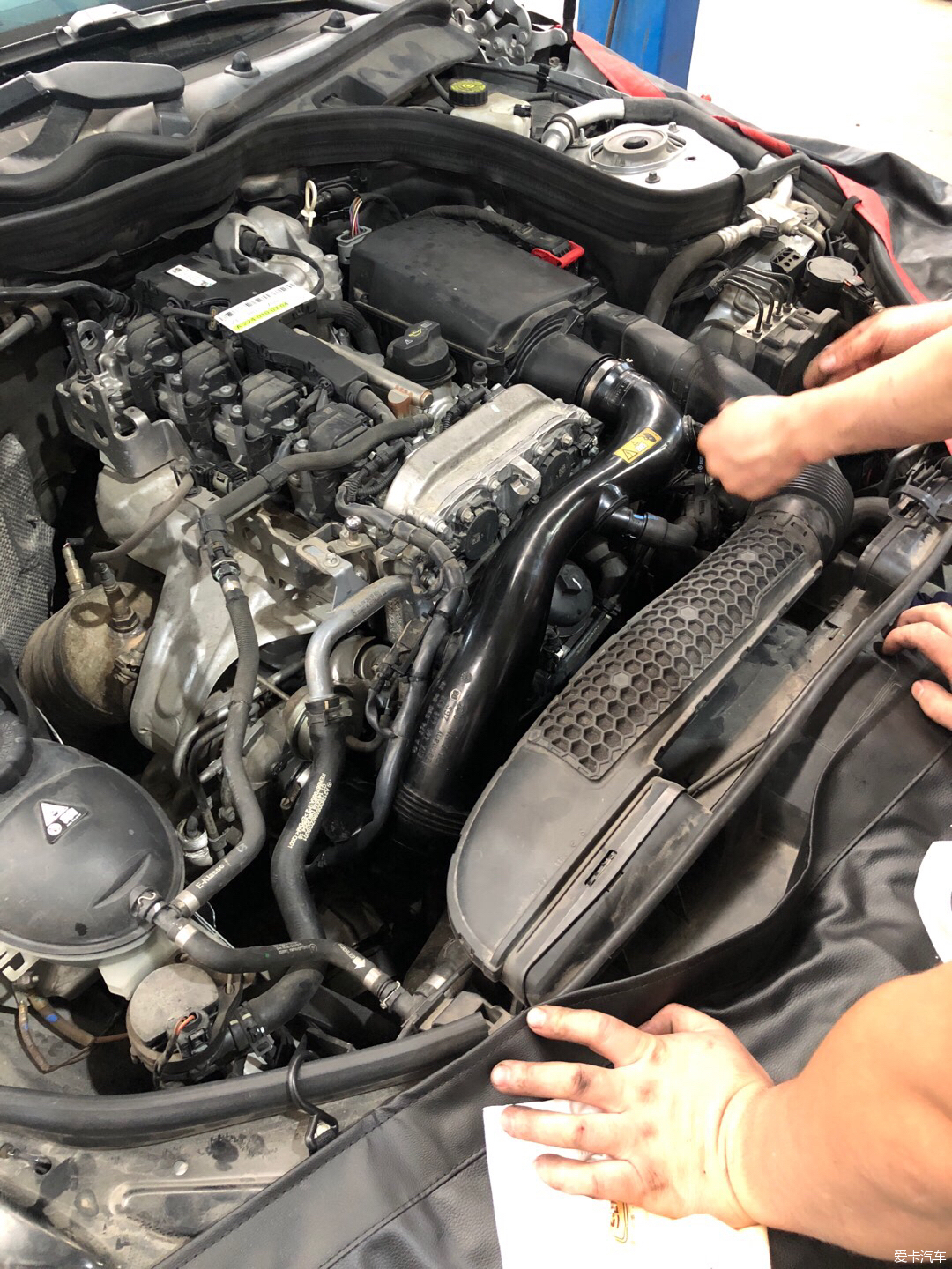

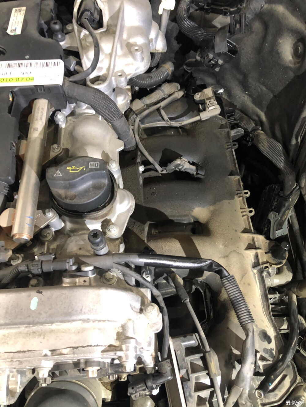

闲来无事,去折腾一下,车子有8万多公里了!昨天听严版说进气系统拆装对发动机没有影响,那直接开干!坐标温州君浩专修店核桃沙清洗!废话不多说直接上图,

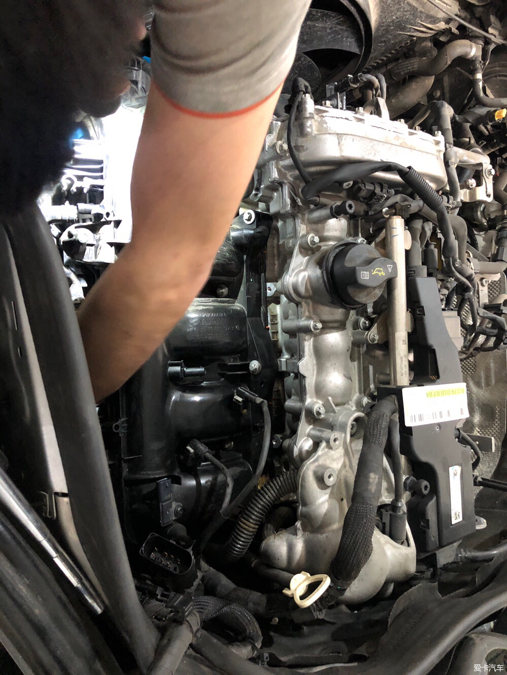

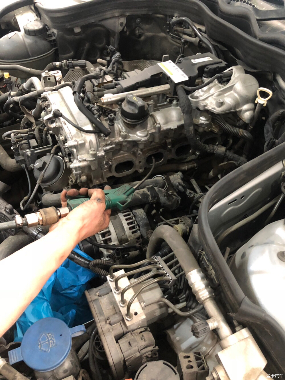

开拆

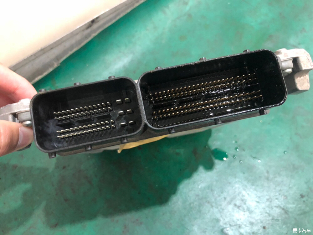

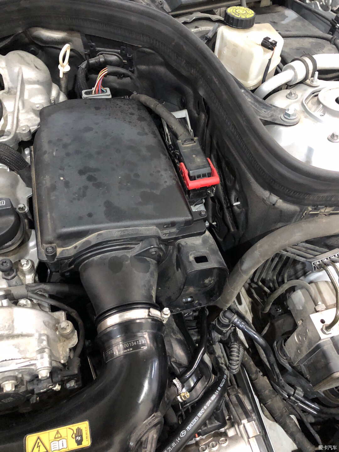

码的,电脑版的线竟然漏油,还好没有把电脑版烧了!今天来洗进气系统算是来对了

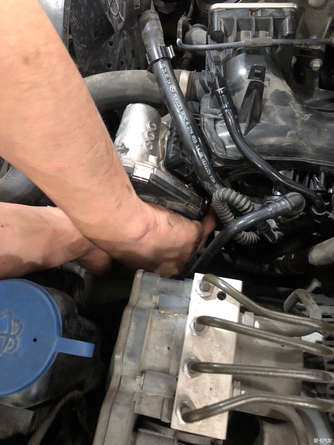

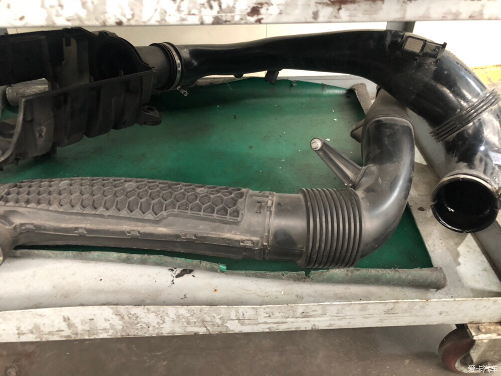

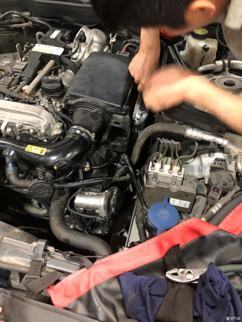

接着拆,觉得还挺难拆的!
拆下来的
化油器也拆下来了

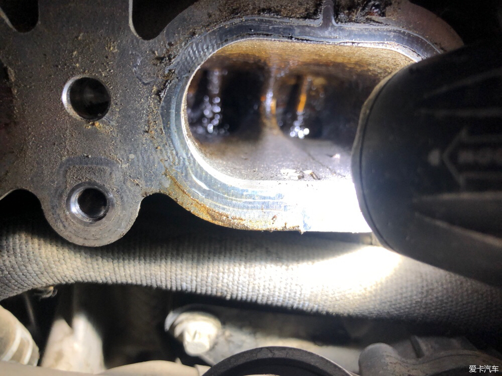

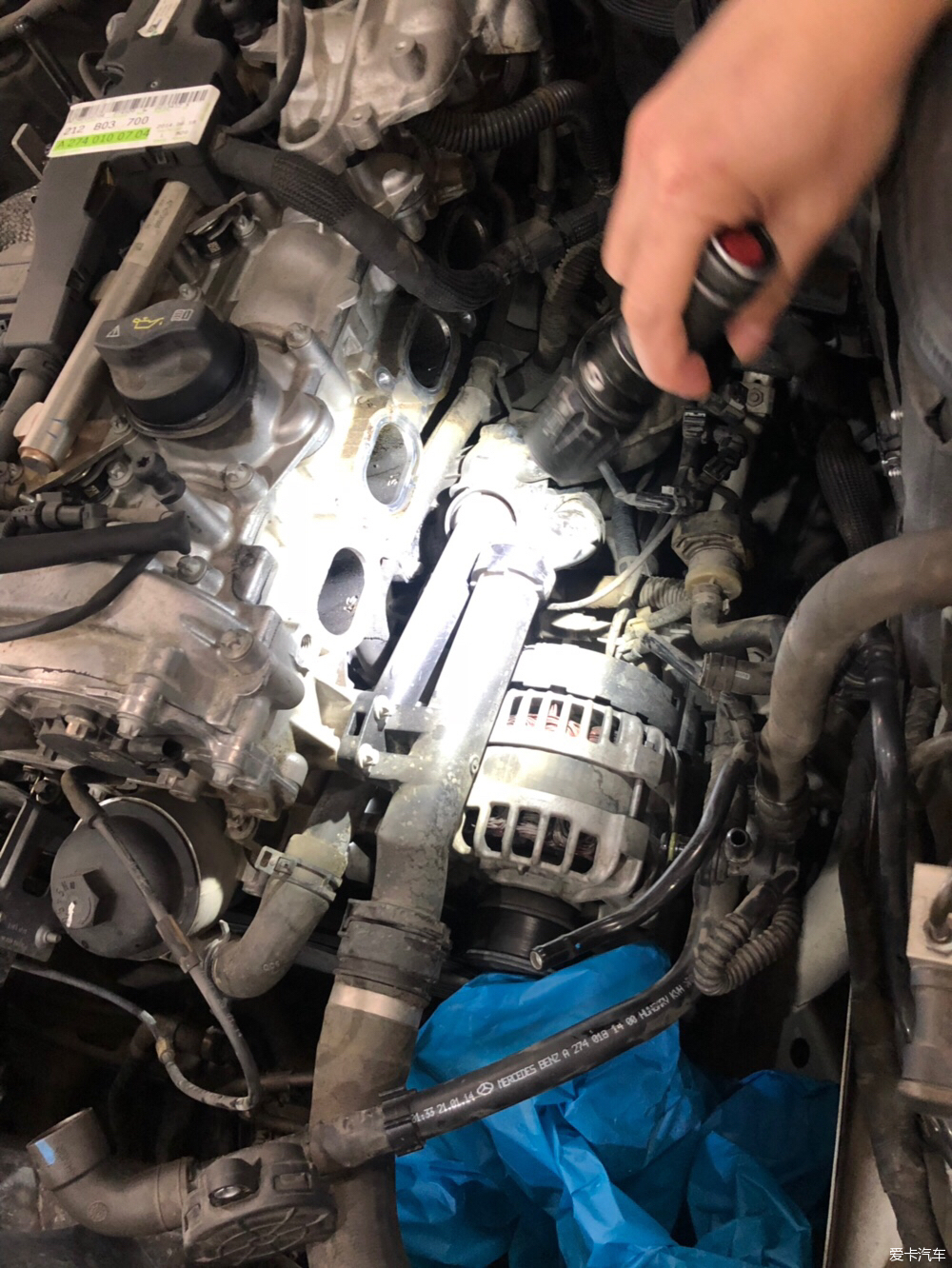

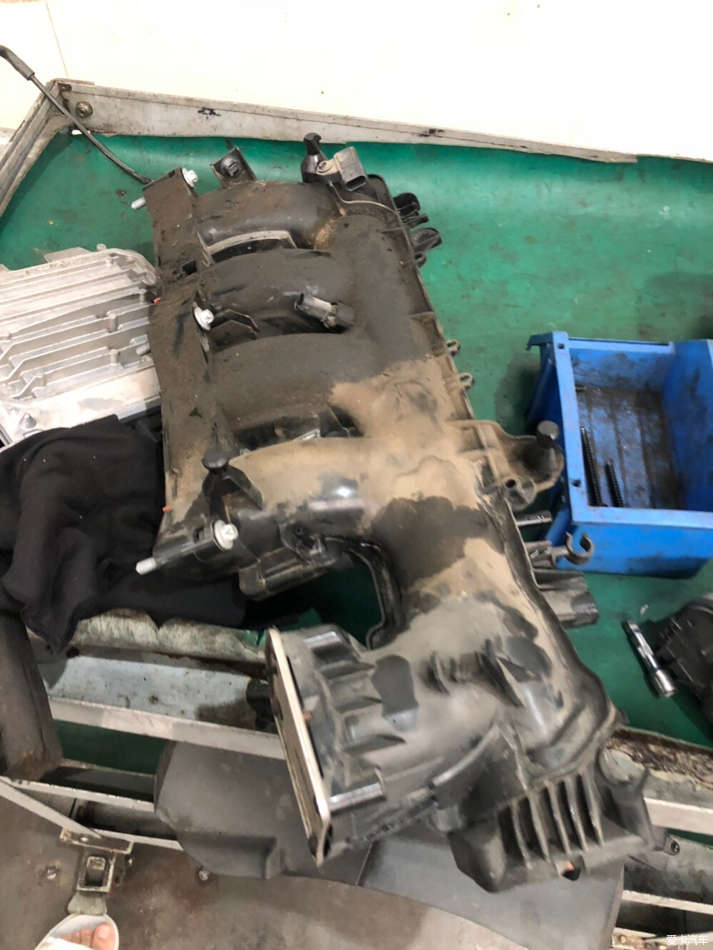

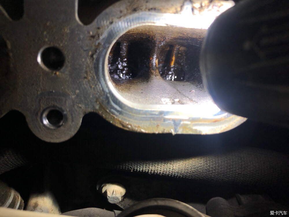

拆下来了,漏出黑黑的木耳

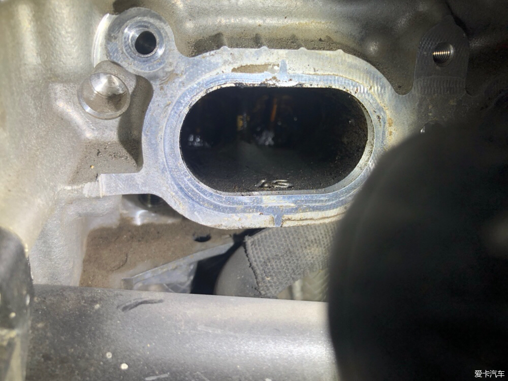

黑,积碳!
黑黑黑,但是绝对不算严重

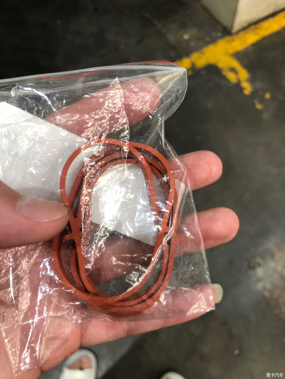

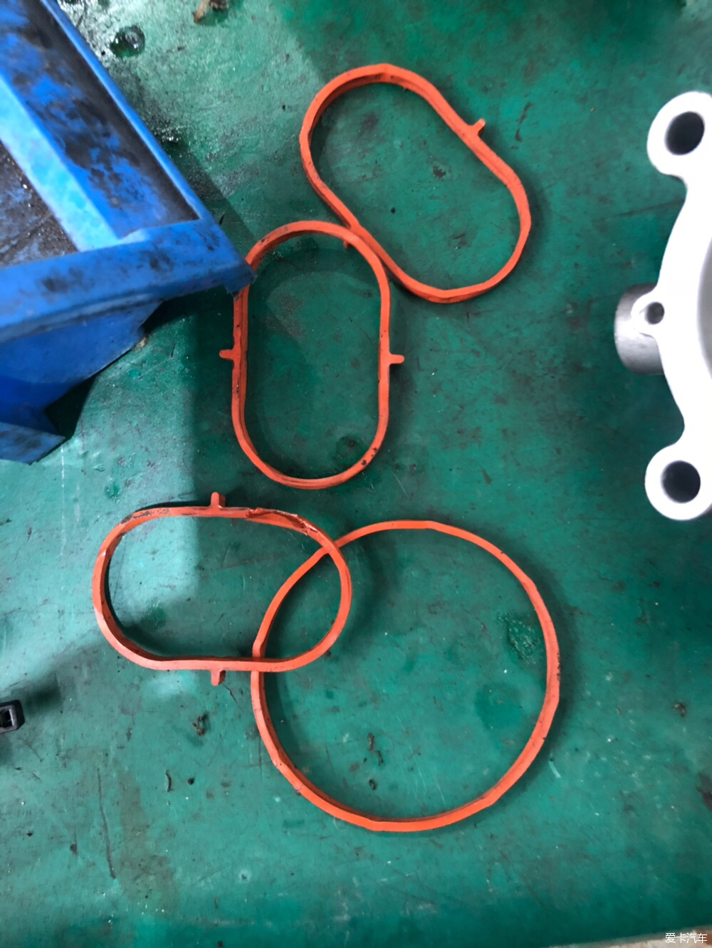

进气歧管,看垫片变形
有点脏
垫片完全变形,师傅检查了发动机舱无漏油情况,认为电脑版插座的油应该就是这个歧管垫片渗油造成,码的赚到啦!
变形,建议8万公里的去搞一搞拆开可能也有这个情况!

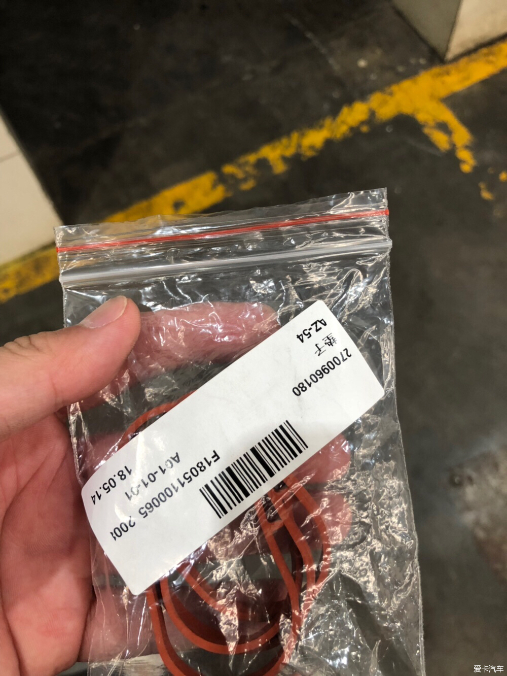

杀猪啊,一只155原厂件

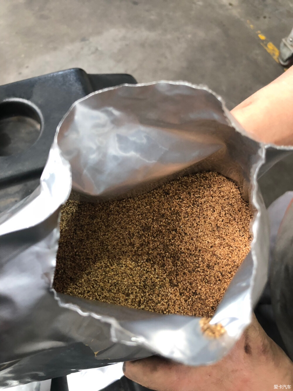

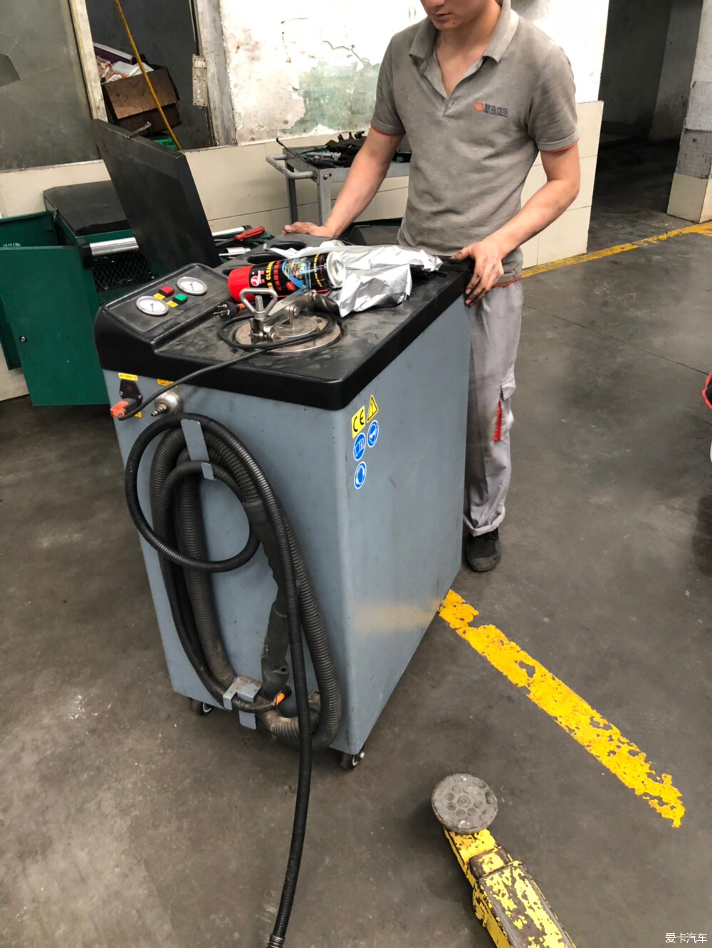

核桃沙机器
核桃沙
开干
开干啦

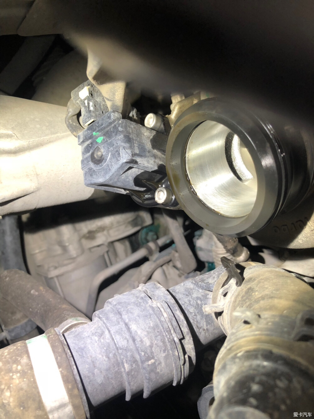

洗好的样子,
开始恢复
接着恢复!
化油器装回去
快好了
装电脑版

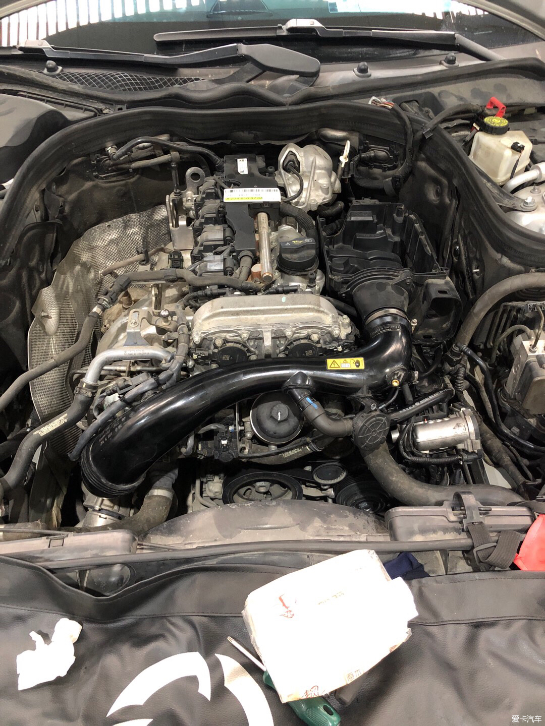

进气管装上

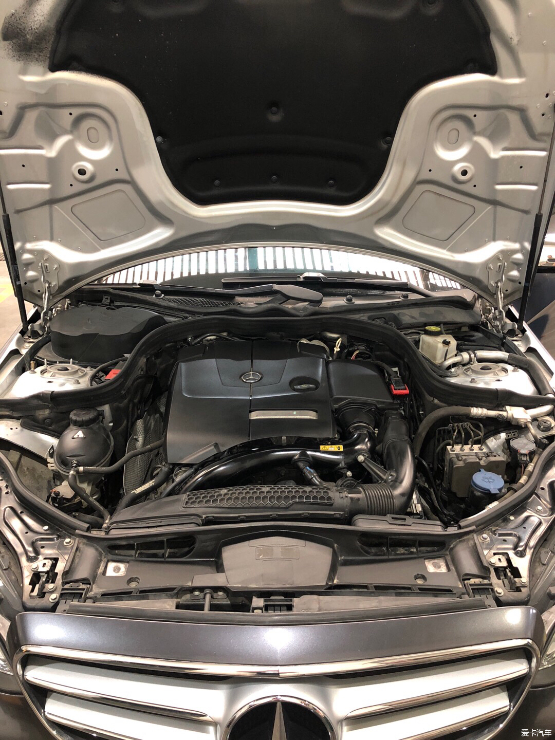

完毕
检测完毕!

师傅在帮我路试中
来自 爱卡iPhone版 发表于 2019-05-28 15:47    IP属地:未知
拆装感觉有点麻烦的,弄了5个多小时,个人感觉,这家店在温州还算是靠谱的
