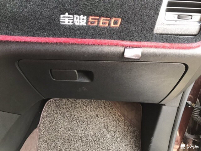

空调滤芯就在副驾驶手套工具箱内

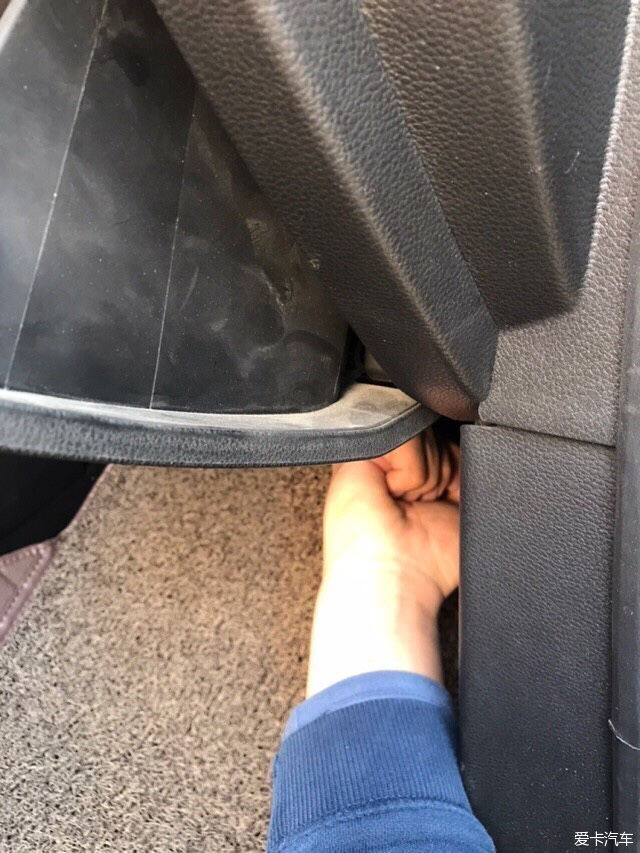

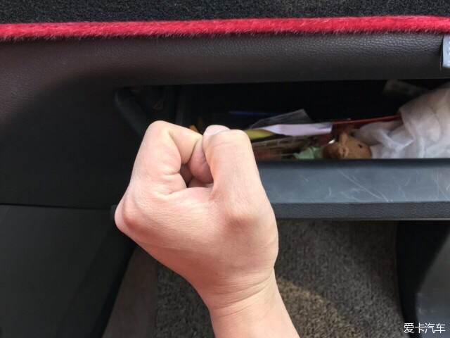

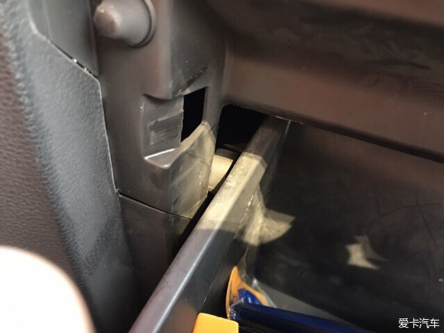

先把手套箱打开,找准一侧,如上图所示用拳头用力向上砸,找准位置一锤搞定!
如图所示,手套箱就是这样卡上固定住的
同样的方法,再用拳头把里面一侧砸开

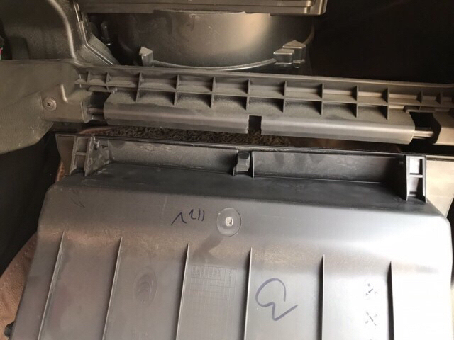

把手套箱拿下来

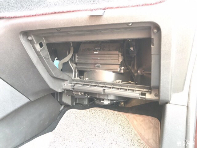

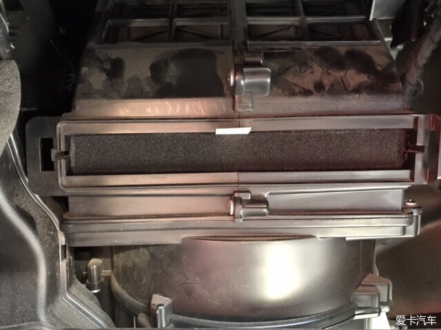

这里面就是空调滤芯所在的位置

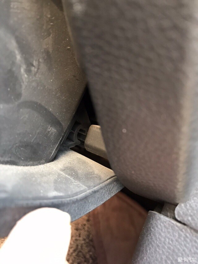

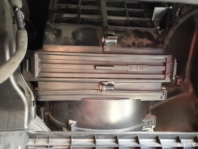

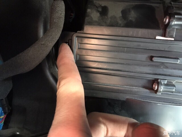

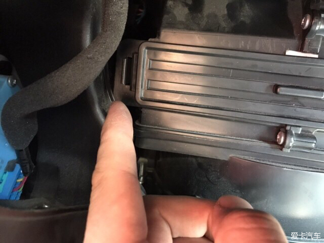

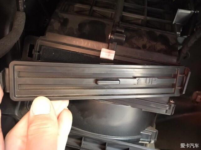

手指的位置就是卡扣
用手轻轻向图片右侧一按
空调滤芯的盖就打开了

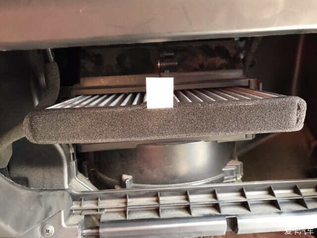

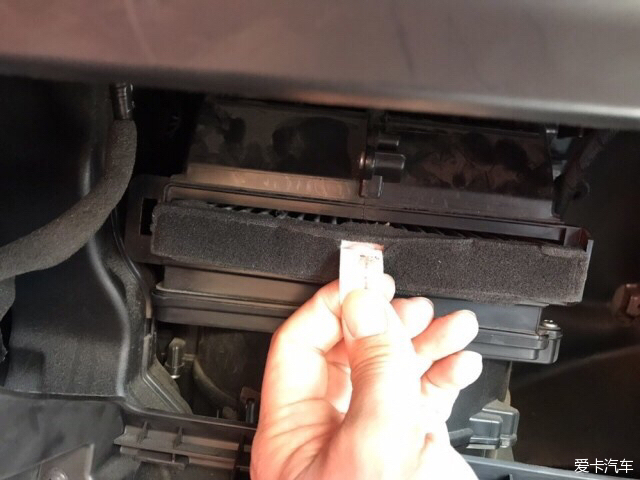

黑色的就是空调滤芯

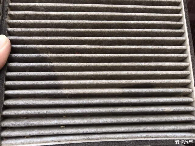

然后捏住空调滤芯白色的标签,轻轻往外拉
细看空调滤芯实在是脏了!

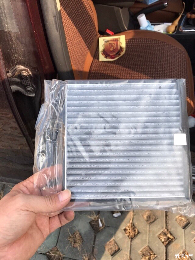

这是某宝买的空调滤芯,价格不贵,买二送一,一件大约十块钱的样子,去年买的,价格忘记了。打开外包装,里面还有一层
这是换下来的脏滤芯
这是新的!通过对比很明显

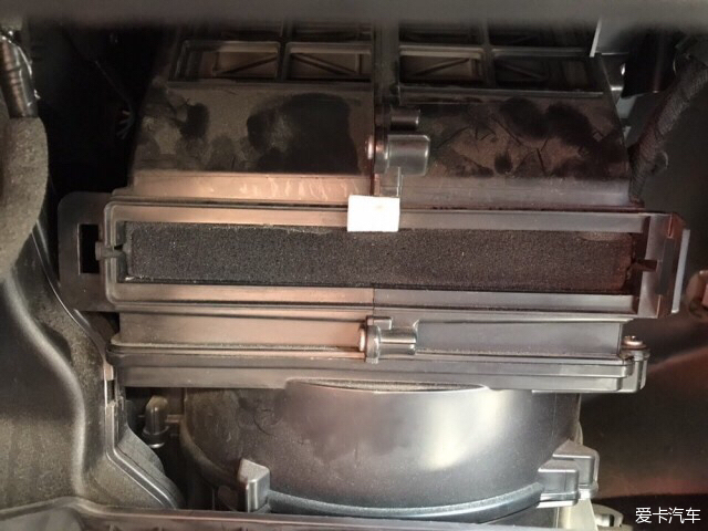

还是带有白色标签的一侧朝外,对准位置将滤芯放进去

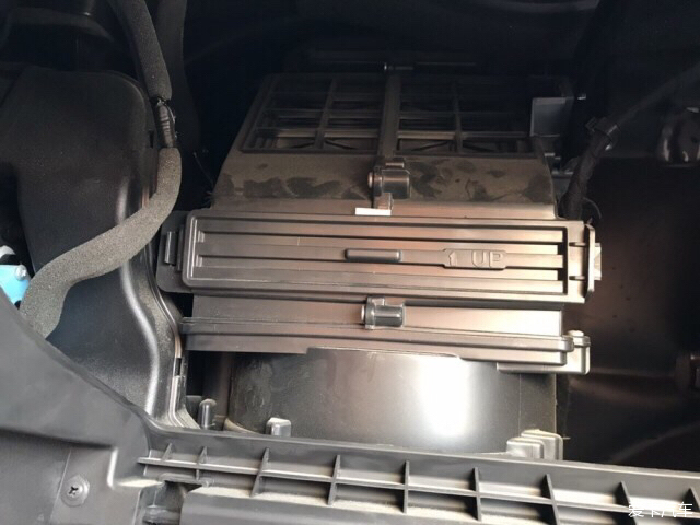

推到底部,如图所示
然后再将盖子放上,将卡扣卡紧
