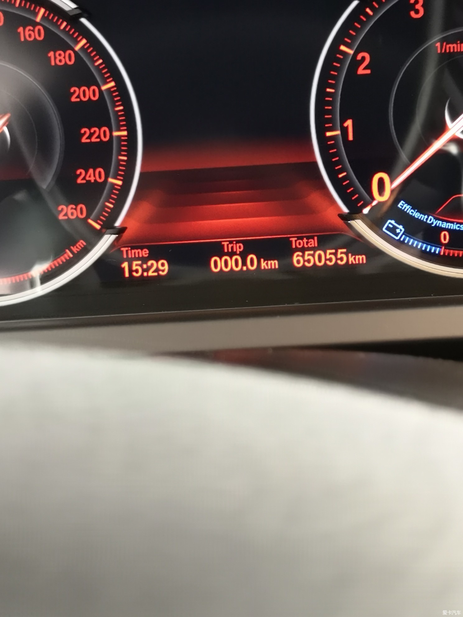

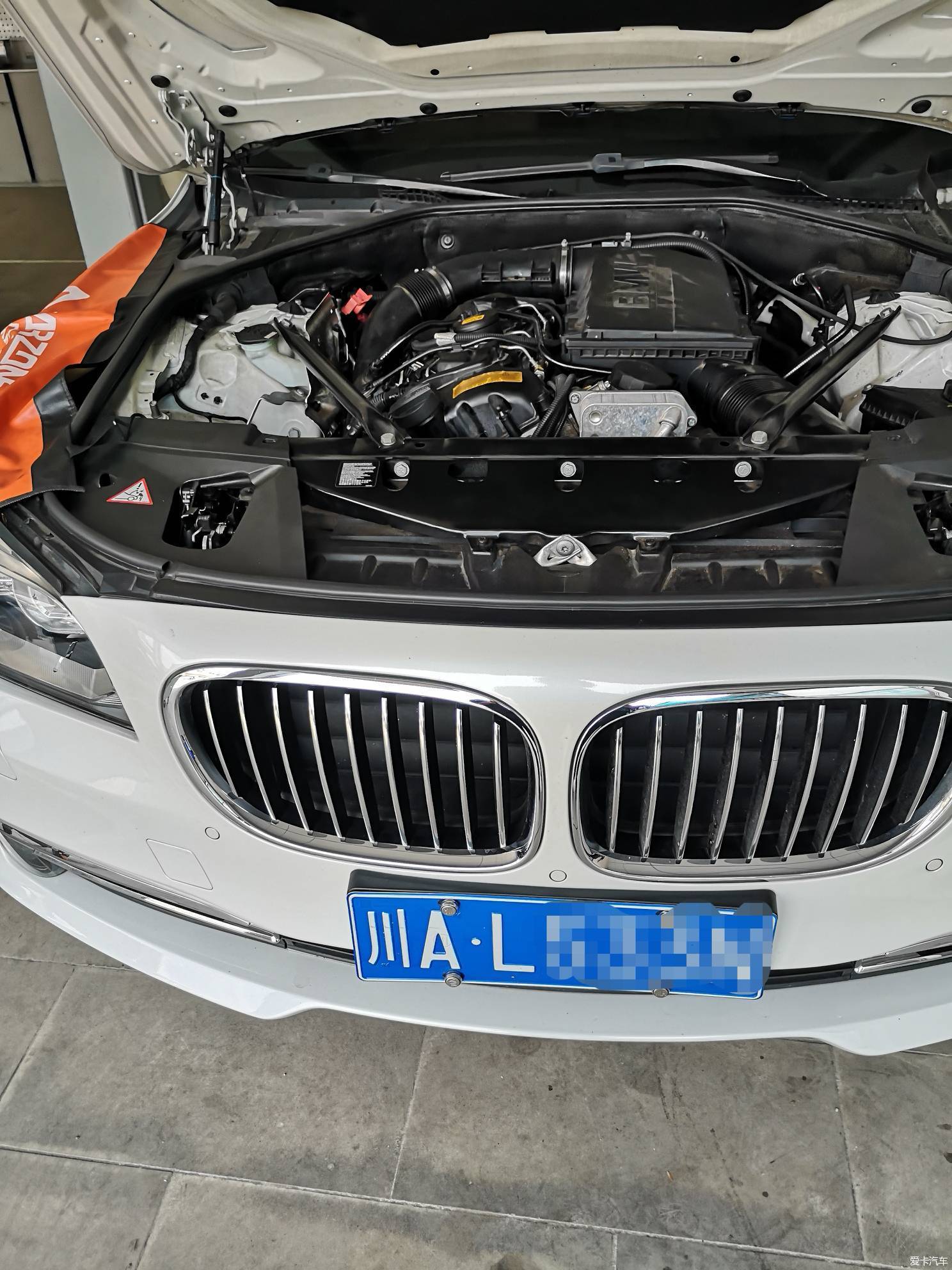

15款最后一批F02底盘的740,装备55发动机匹配8速自动变速箱,电子方向机,全夜景仪表和抬头显示,可以说该有的配置都有了,后期的配置就是高呀
霸气的仪表,以前高配才有的配置哦,废话不多说,下面开始作业了。

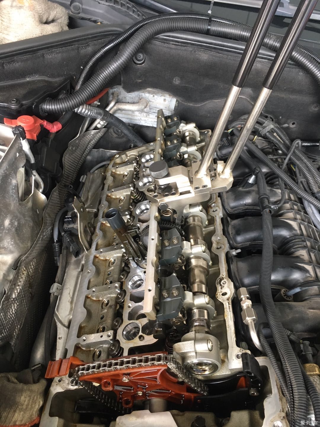

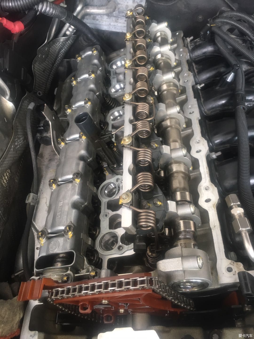

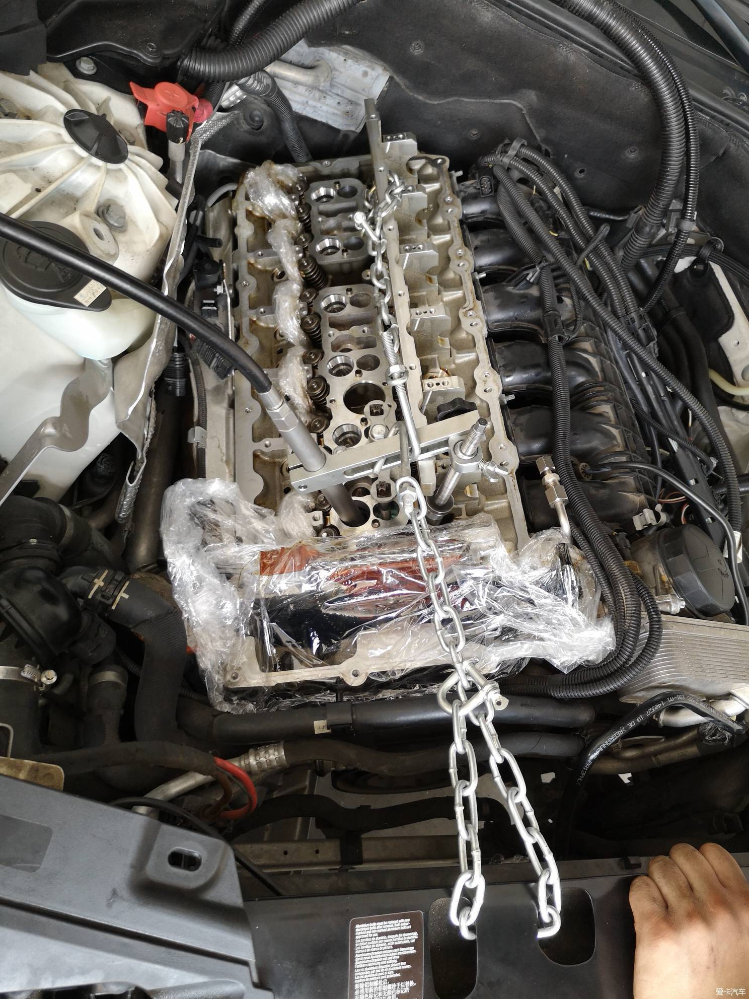

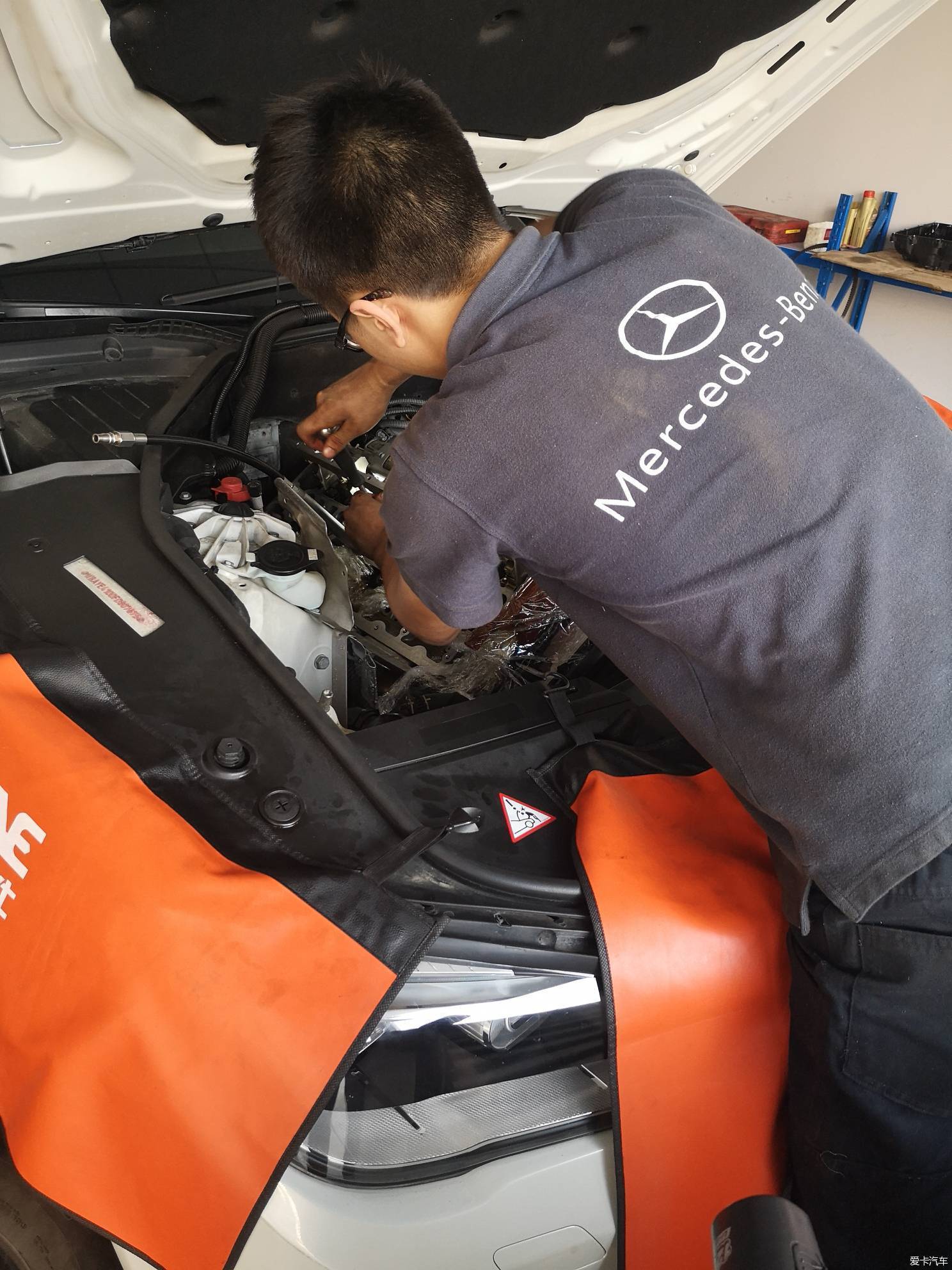

拆下气门室盖就见到发动机内部零件,做好防尘措施比如喷油嘴。

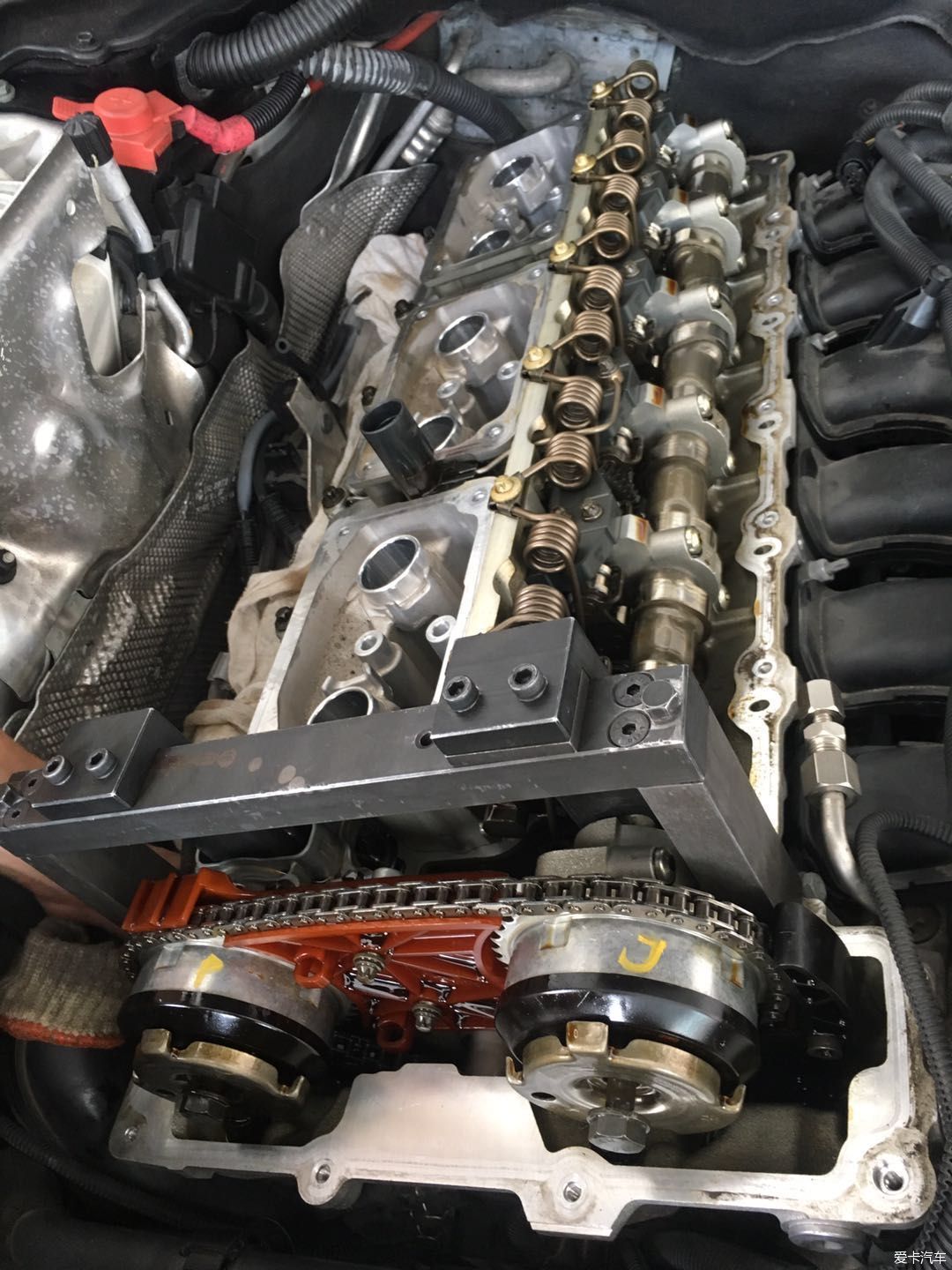

安装好正时工具拆卸凸轮轴调节轮正时一套,调节器上有英文标记,如果记不住就做个记号,好记性不如烂笔头

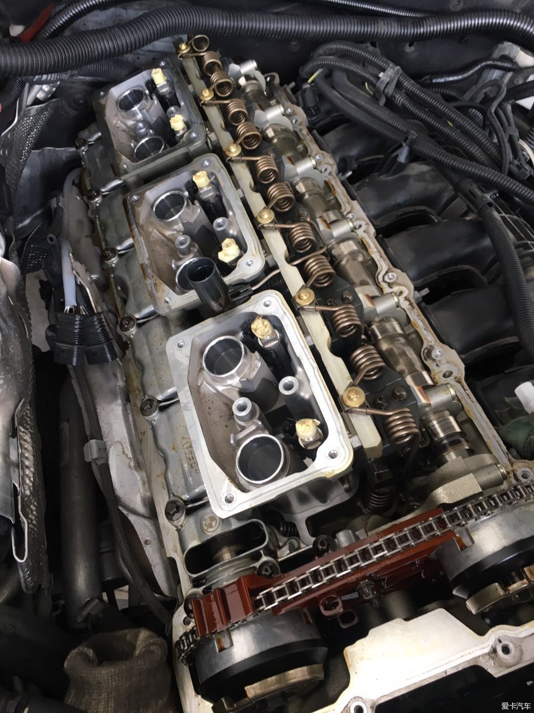

进气侧复杂一点,需要用到拆偏心轴的专业工具拆卸摇臂弹簧,不用也可以就是麻烦。
拆卸工作小心而谨慎

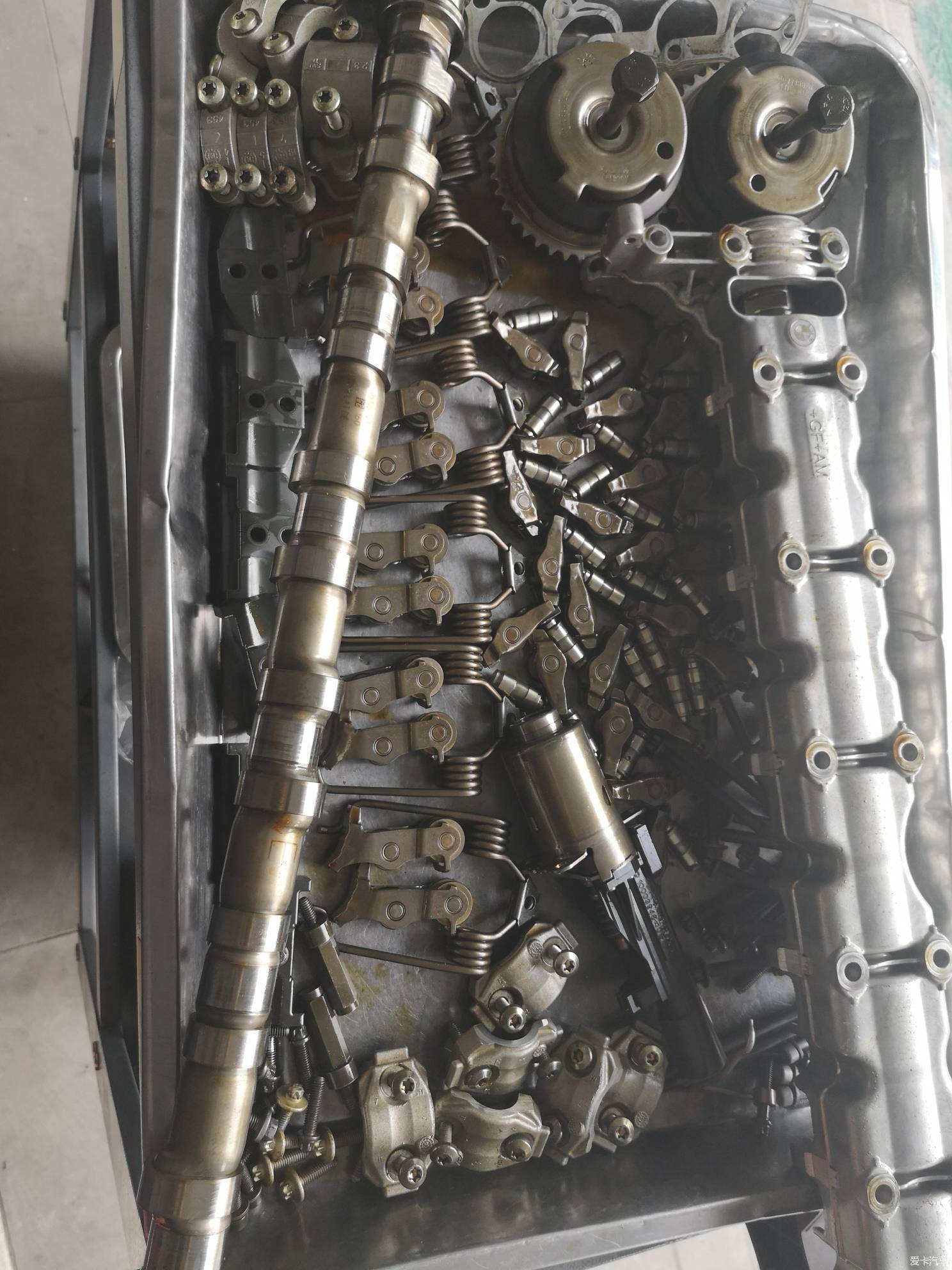

拆卸下来的凸轮轴一套和摇臂等零件
拆下气门室盖和凸轮轴一套就可以开始更换油封了

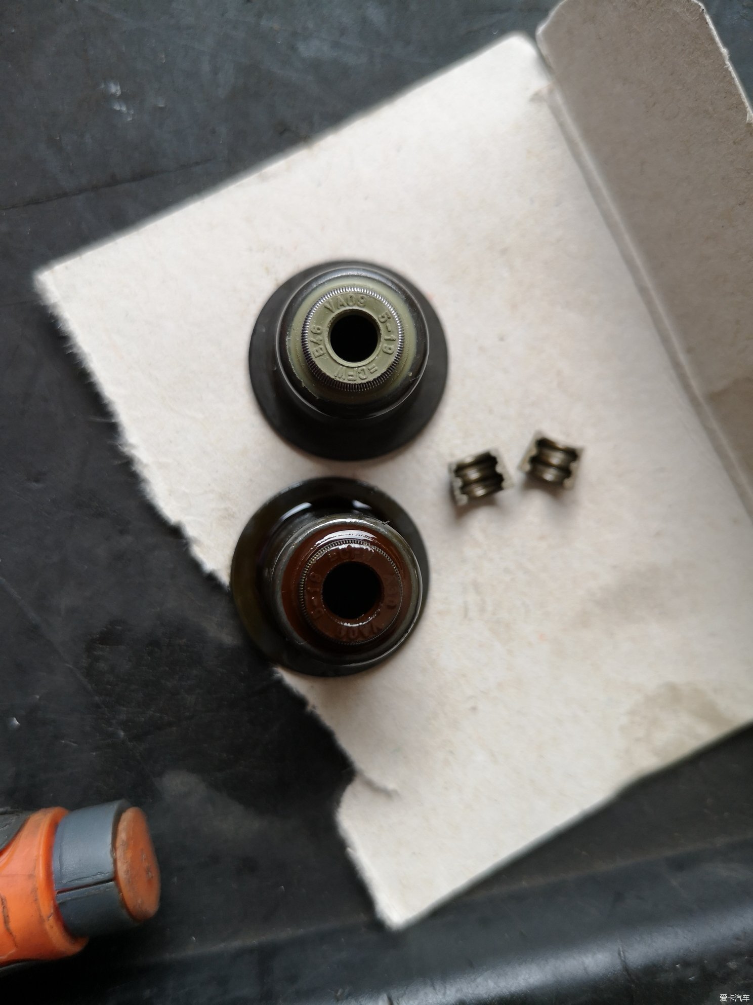

拆卸下来的进气门油封新旧对比,略微有一点变硬和磨损变大了
排气气门油封同样碳化和没弹性了,温度要比进气高,建议更换用加厚的气门油封使用寿命长一点
在反复安装回去,按照相关扭矩标准拧紧每一颗螺丝做好标记,以免重复拧造成螺丝受伤

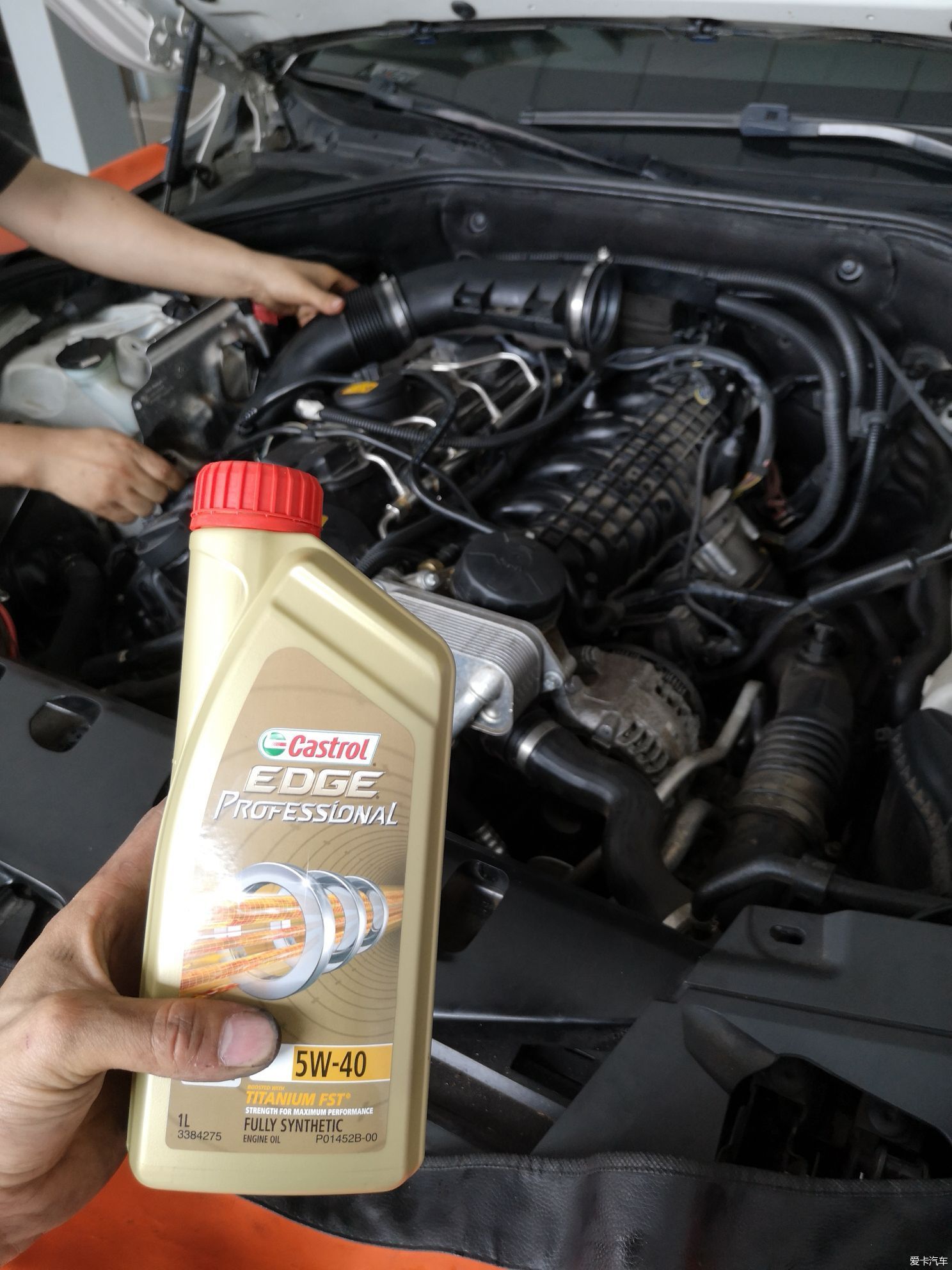

安装好内部零件装好气门室盖,需要更换气门室密封垫以免漏油漏气,添加机油就完工了

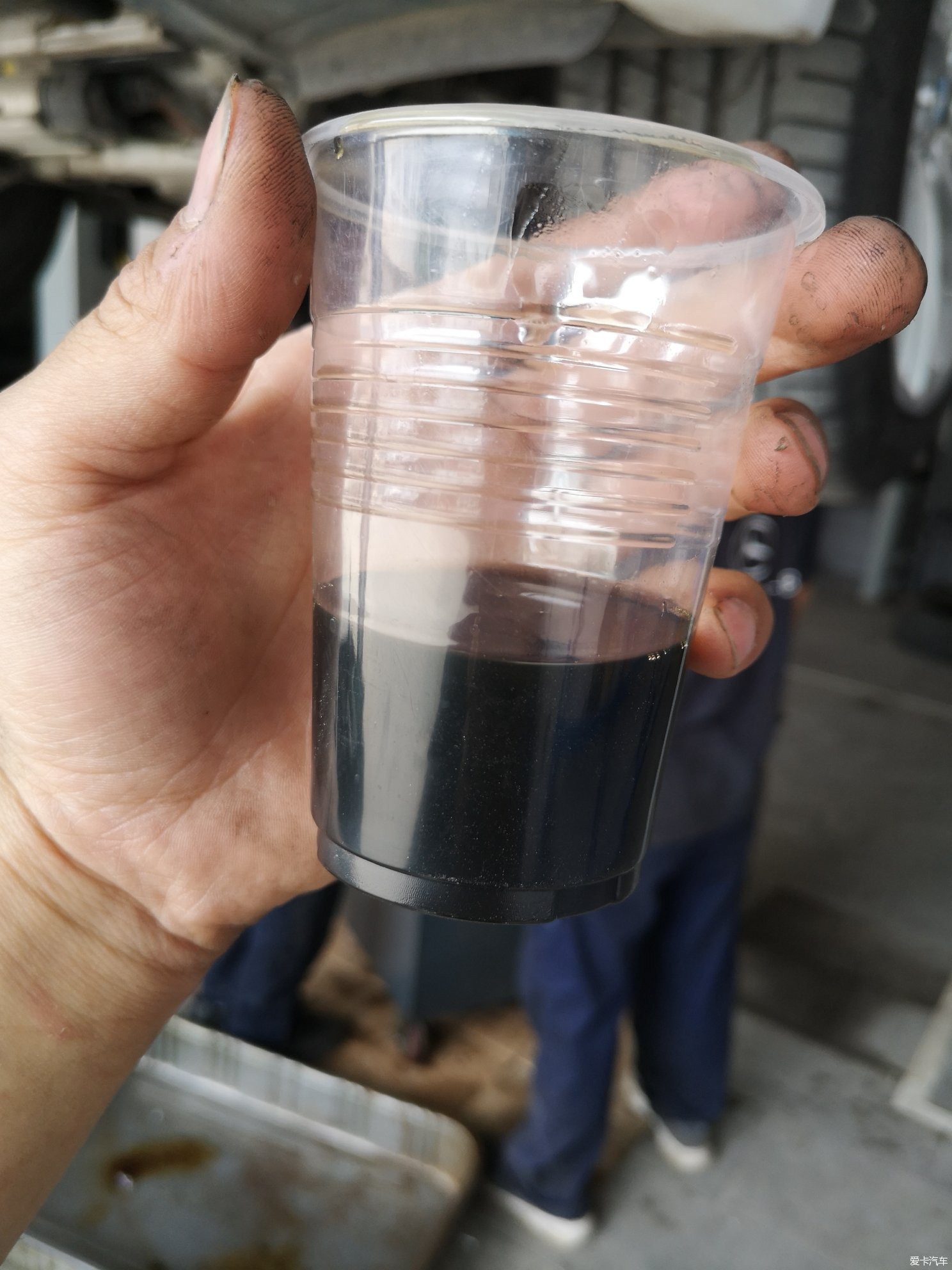

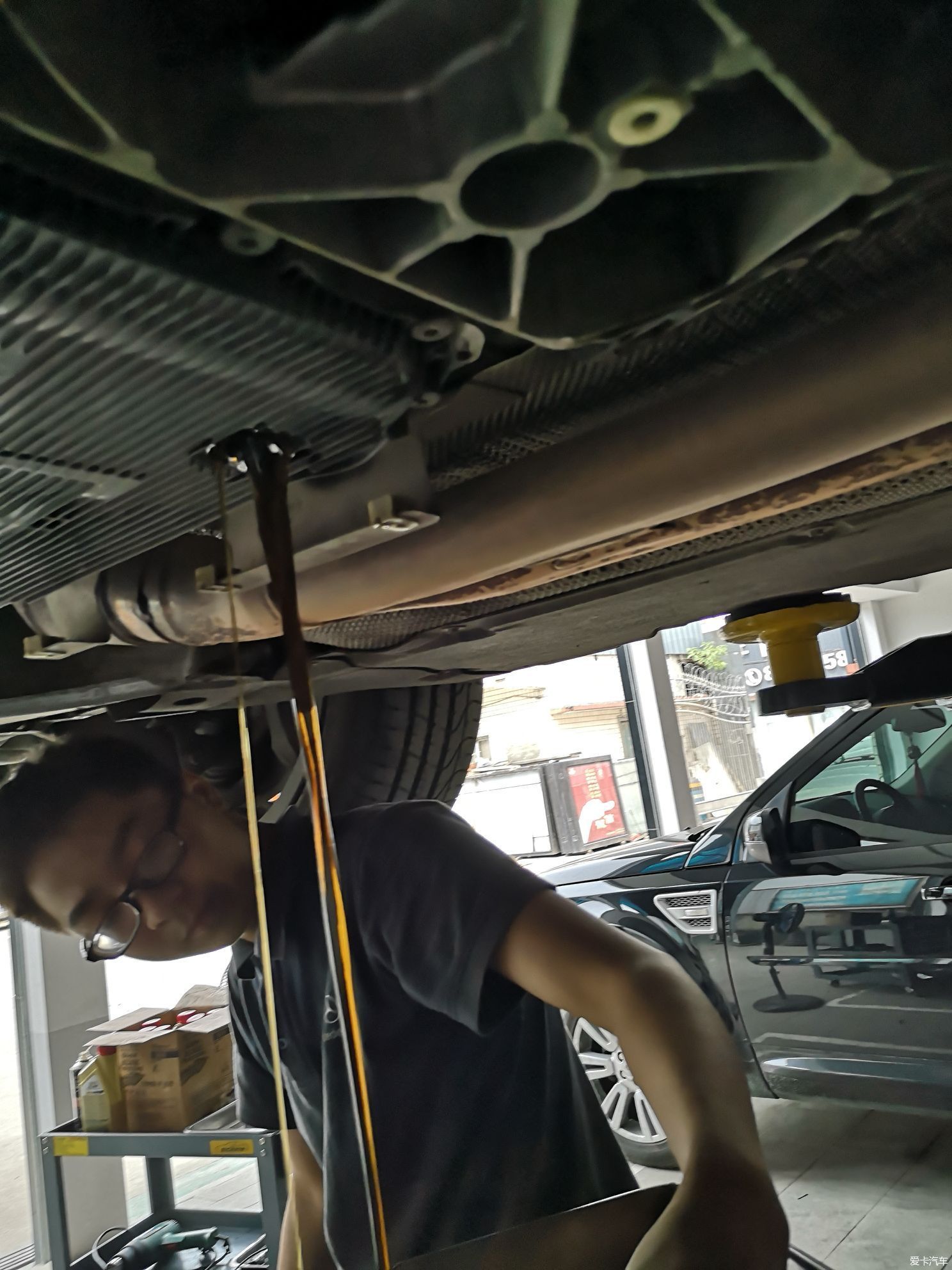

在和车友的交谈中了解到6万多公里没有更换过自动变速箱油,就检查下现比较脏,索性就更换了
放出来的变速箱油,亮油都变黑了,这次换的比较及时

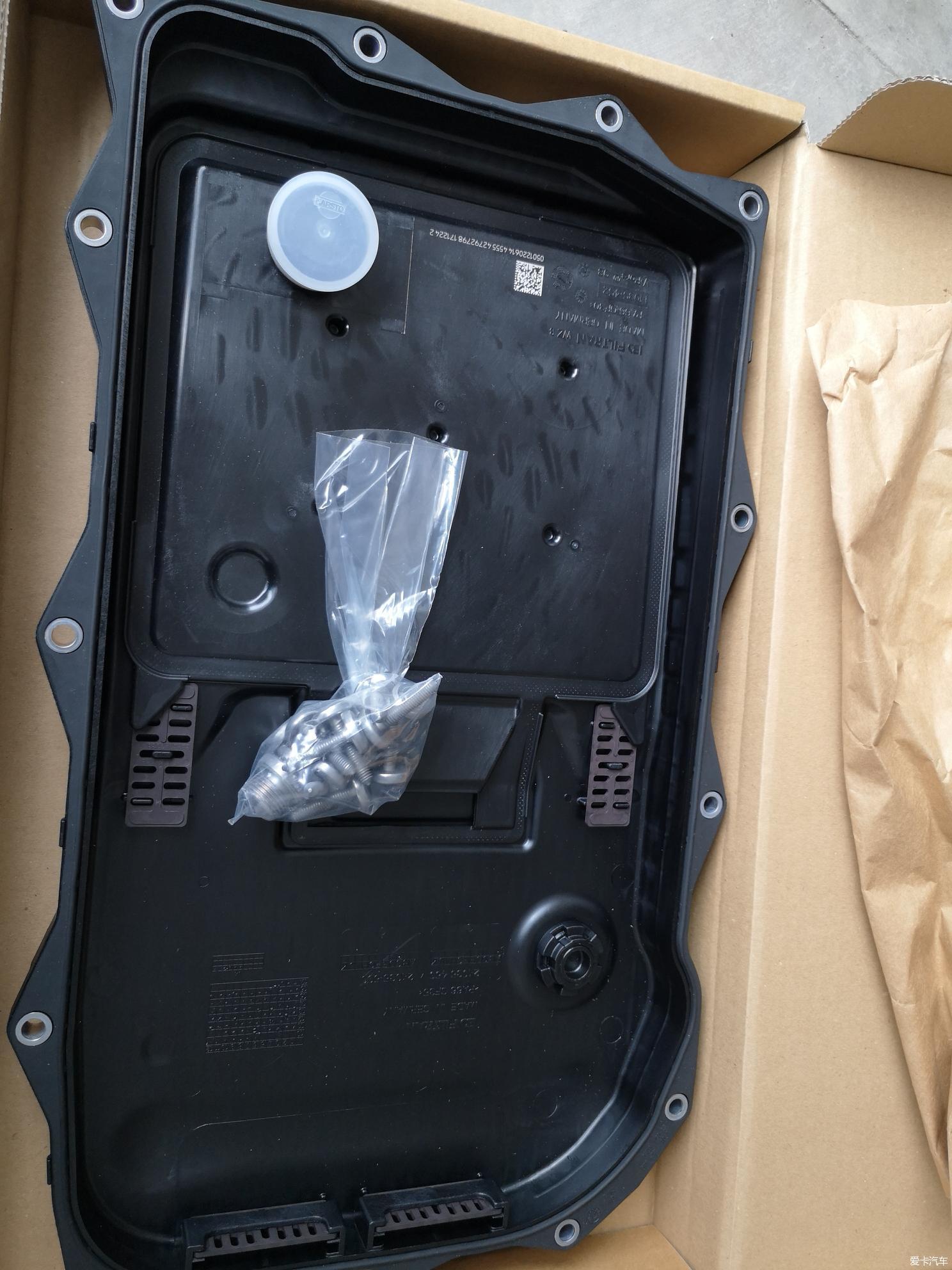

变速箱滤网选择的ZF原装,滤芯很重要,有好的变速箱油必须的用好的滤芯,否则等于零
变速箱滤芯内部,还有一袋替换螺丝

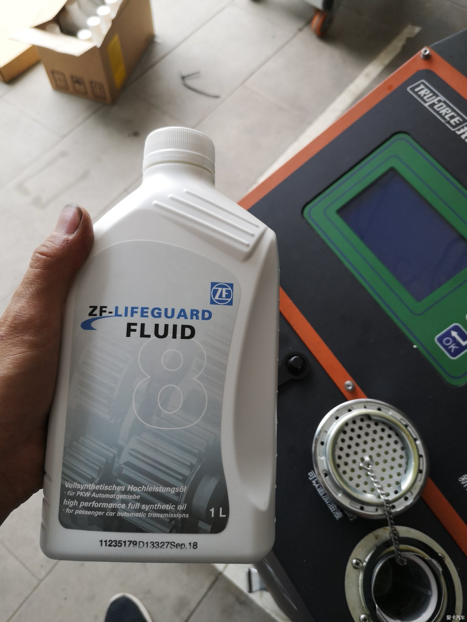

变速箱油选择的是ZF进口版

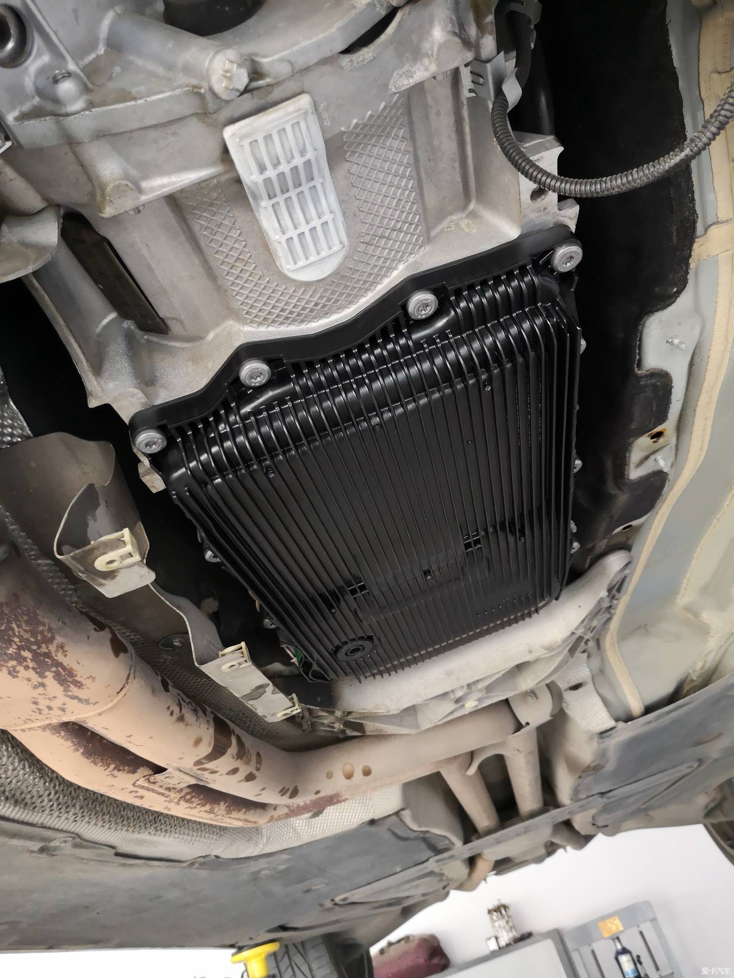

安装好新的油底壳就可以换变速箱油了,尽量的多放旧油出来,减少新旧油的混合
新换机循环换油可以明显的看见对比,这个旧机油里面已经放掉了5升多旧变速箱箱油加的新油混合后还是这么脏,换完会好很多

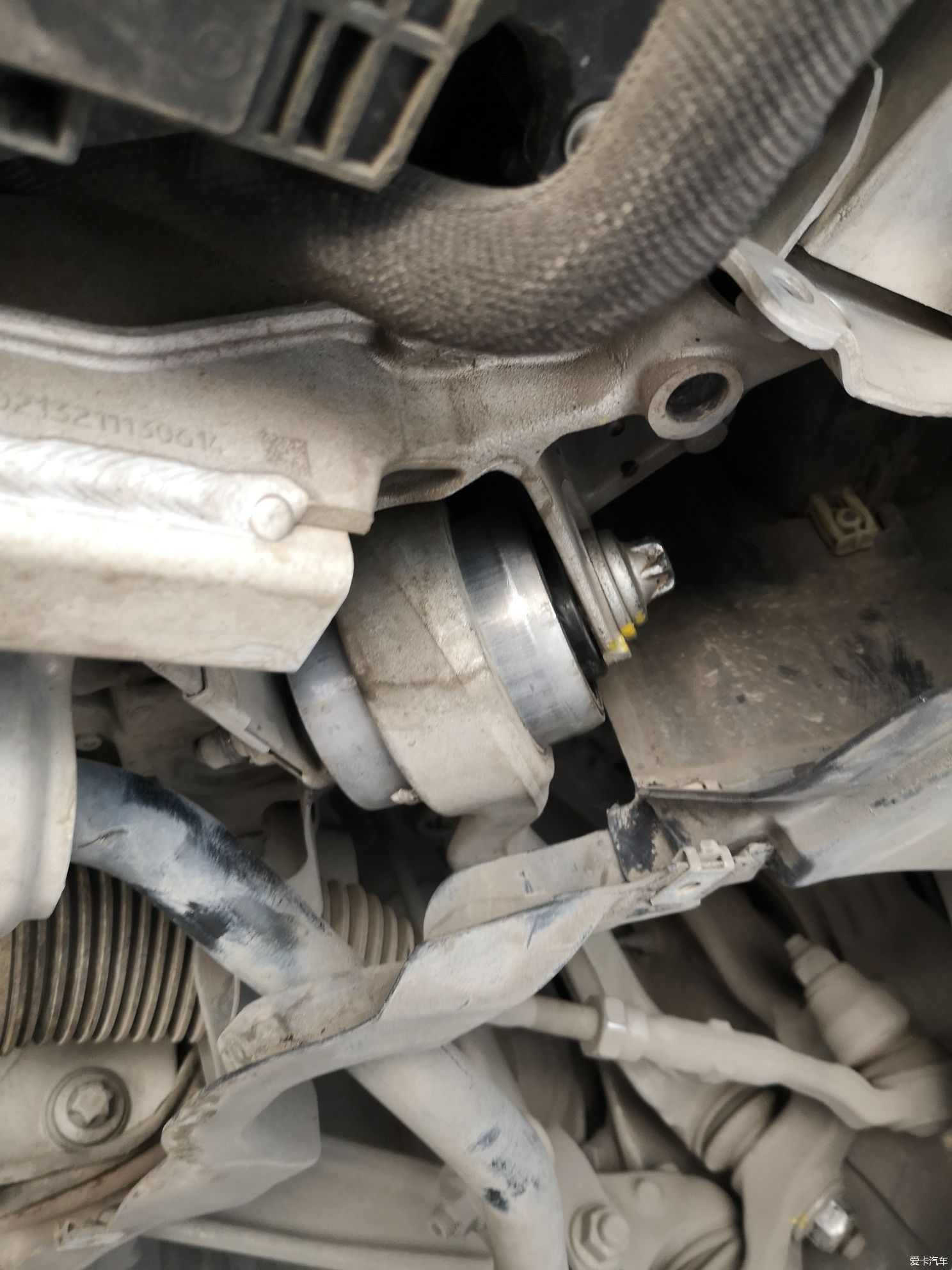

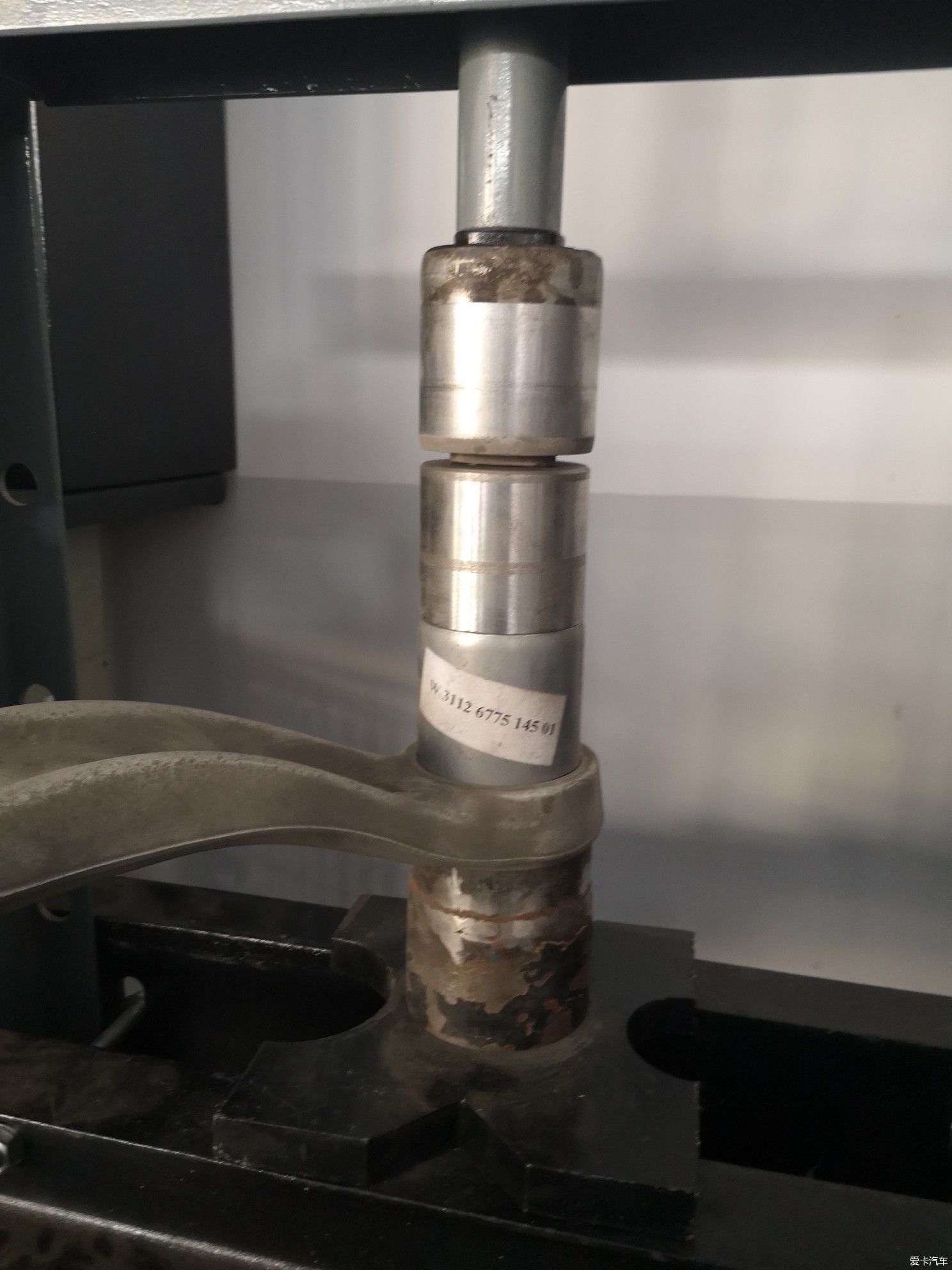

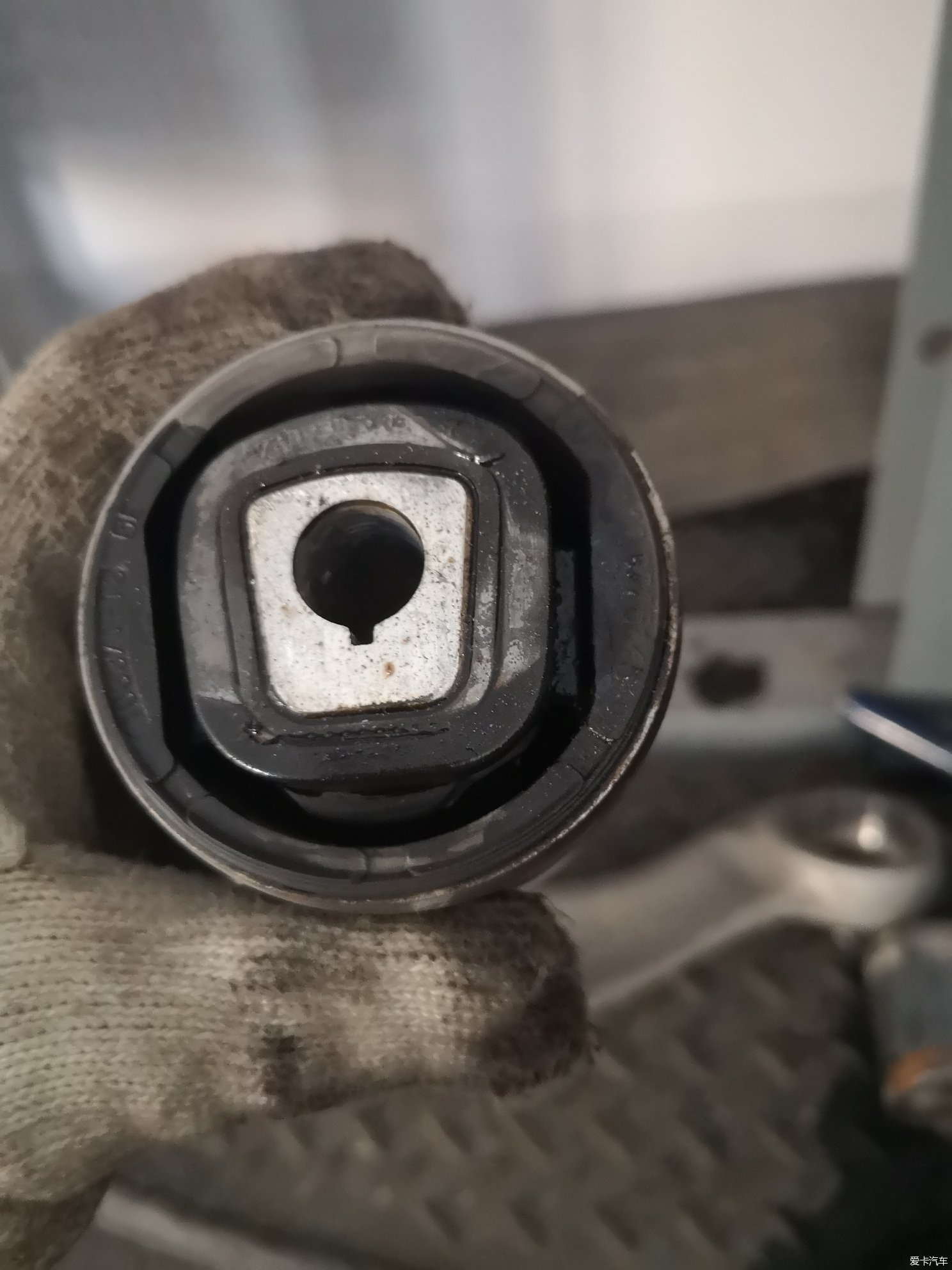

拆下下弯臂胶套,出现故障明显就是一踩刹车咚咚的底盘响,可别被忽悠换总成了
换胶套需要用到压床把旧的压出来,在安装新的胶套压进去

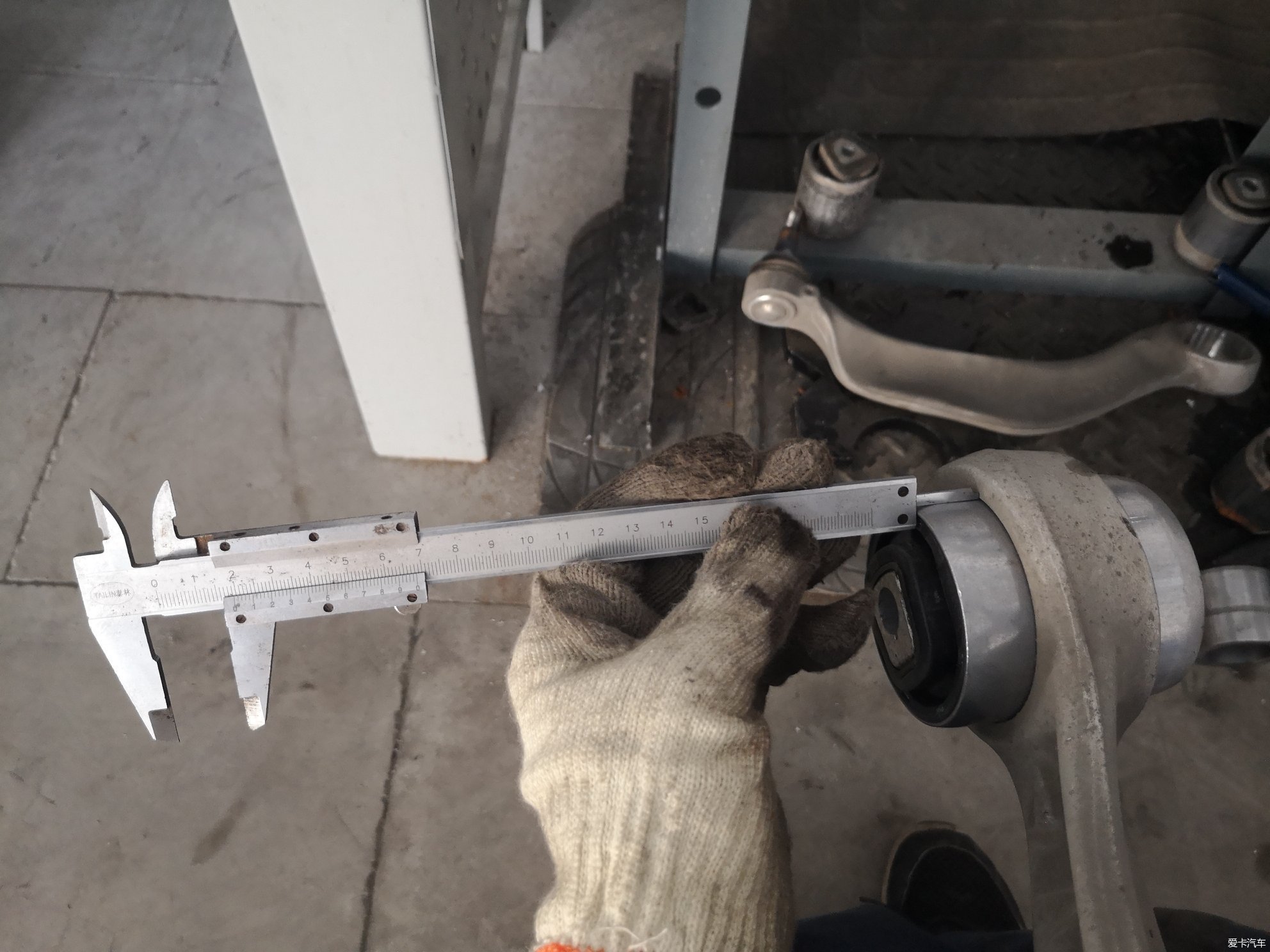

安装完后用卡尺测量两边的间隙看是否一样,不一样会影响车辆前悬挂倾角,造成跑偏

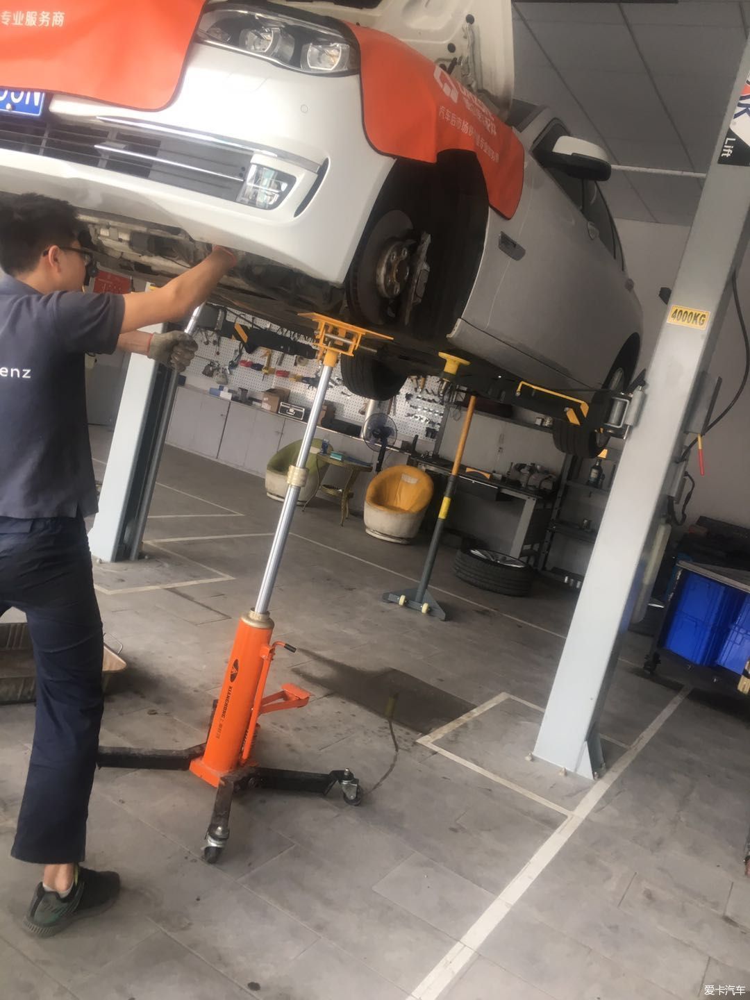

安装下支臂需要用到千金顶把悬挂顶平在拧紧,这样使胶套的上下摆动在一个标准范围内,大大的延长使用寿命,在顶的同时做好安全措施,如后方的安全架防止车辆重心改变,造成意外
安装好的下悬挂支臂。试车行驶一切正常
