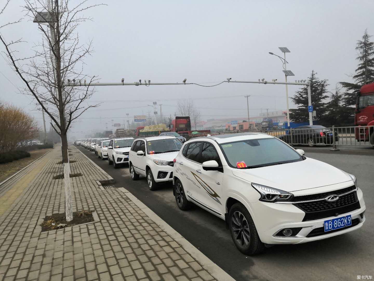

霸气的虎3有这15年的历史,经过了多少变革创新成就了现在新款瑞虎3,从2.4L四驱,2.0L两驱,1.8L两驱,来到了现在的1.6L两驱虽然排量在缩小,作为家用车的它,动力还是挺实用的,老百姓的实用车,质量值得信赖。2018年3月的一天我果断的从老家4S店提了一台16款风尚手动低配瑞虎3,没有日行灯,没有胎压检测,没有自动空调,没有中控大屏,没有倒车影像等,但是低配有预留加装口有地方固定不错,当时就有加装的心思了。
先来看一下我这裸车,什么样子,什么配置也没有
