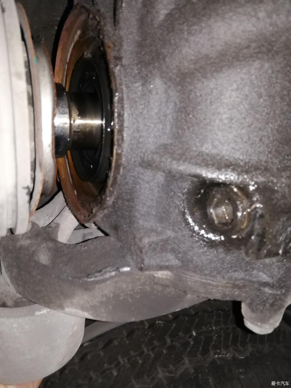

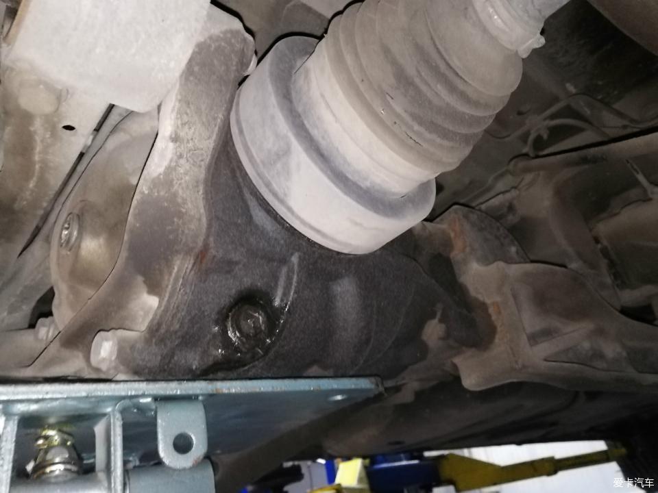

这次处理的是右后半轴漏油问题。简单的拆卸安装更换步骤一一为你分解!

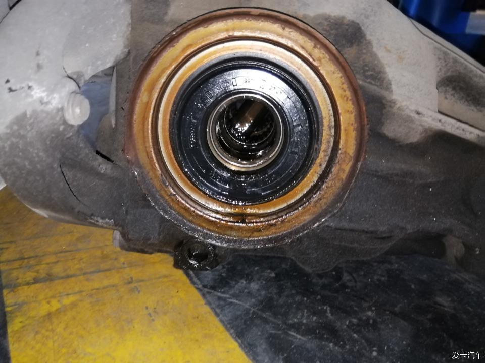

右后半轴处油漏的稀里哗啦的,很简易的维修方法-换个半轴油封来解决。
相较于更换半轴来讲费用要少很多。
就更换半轴油封的来讲配件没有多少钱,主要花费是再工时上,需要将后差速器拆下才能进行油封的更换,工程量有点大。
差速器的各连接点都要打开。

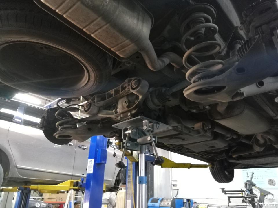

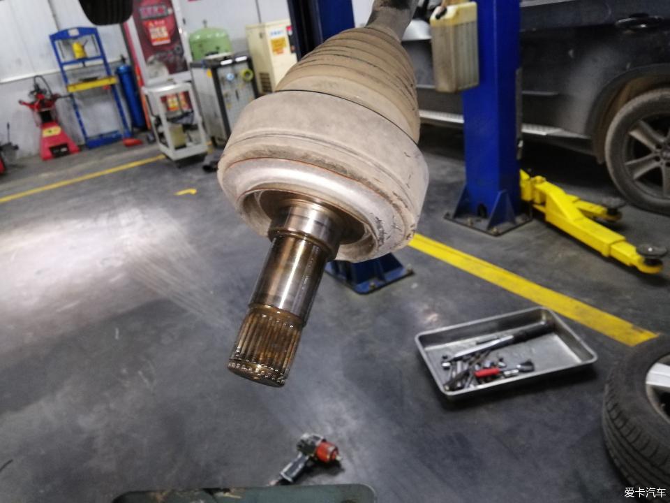

第一步就是轮胎的取下,之后千斤顶顶住差速器以免下沉将拉杆类的固定件拉弯,之后拆减震,拉杆,拆俗气固定螺栓,传动轴十字结等。
讲的再多不如看图,所以很多的细节都在图中了,大致为你介绍!如何打开如何分解!

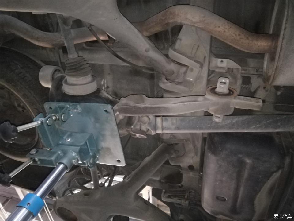

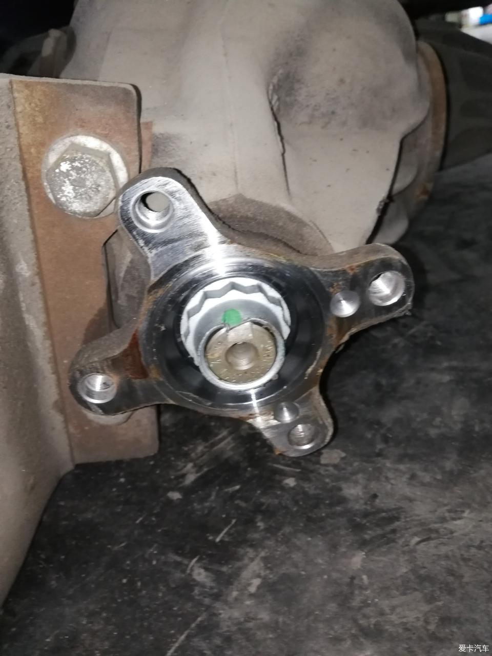

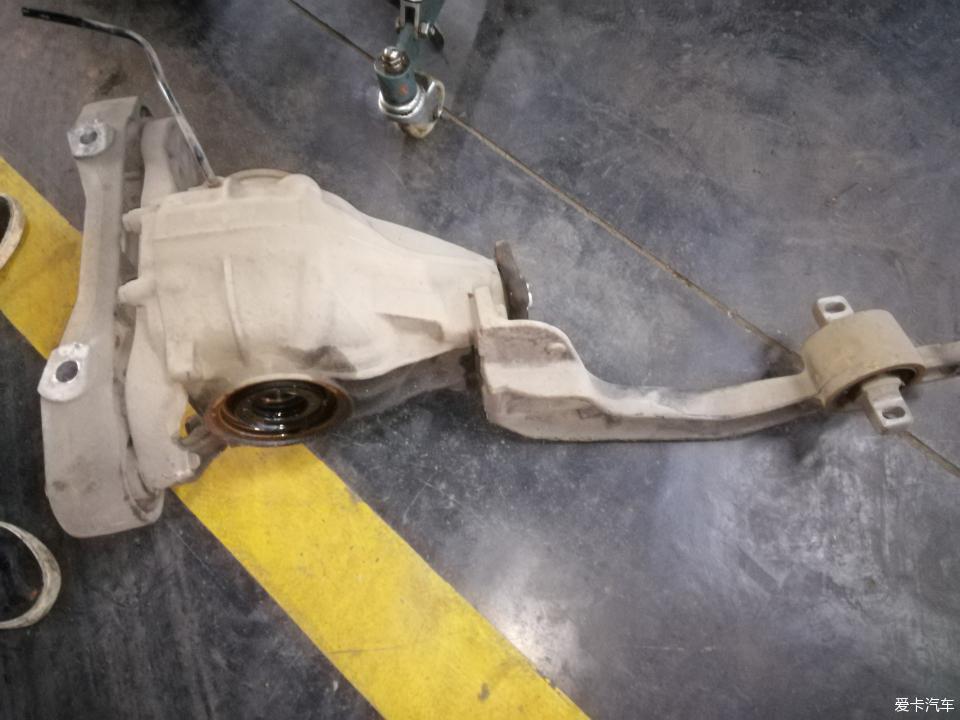

差速器处有4颗固定螺栓,前2后2拆掉后差速器就能活动并下沉了。

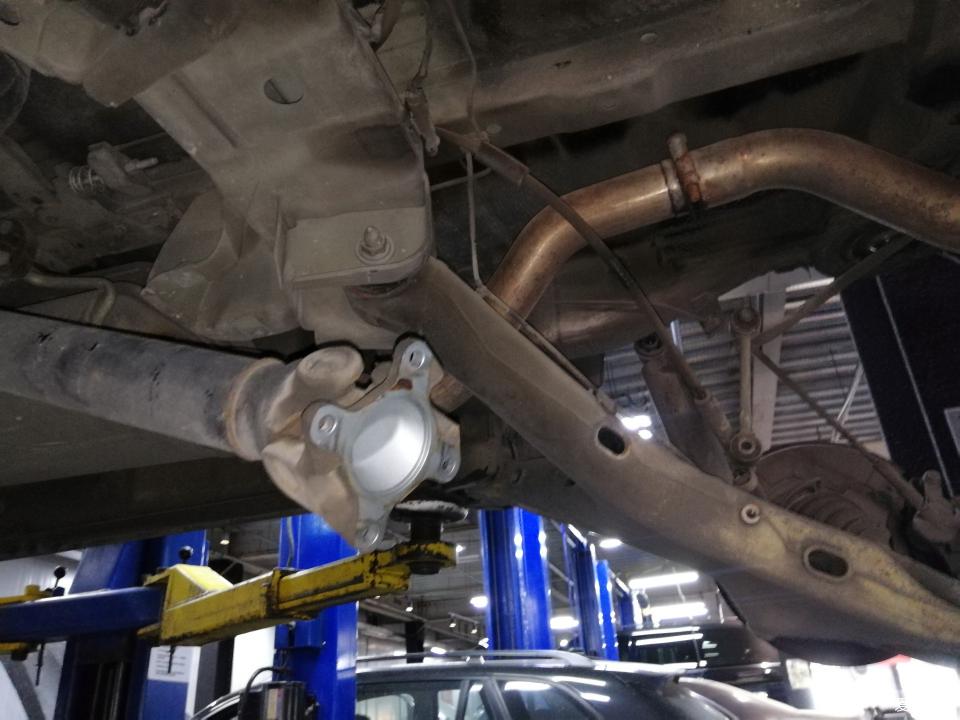

这里的操作是不拆半轴,而是将差速器与半轴连接处分离。
意思就是单独将差速器取下即可更换。
而传动轴与差速器的连接点也是4可固定螺丝
下沉中的差速器

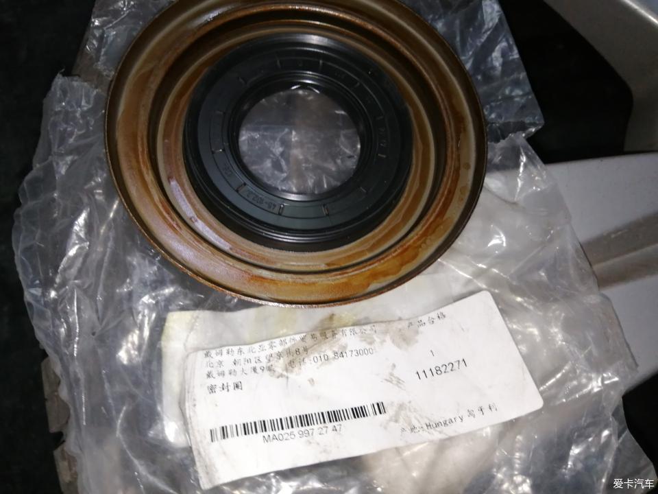

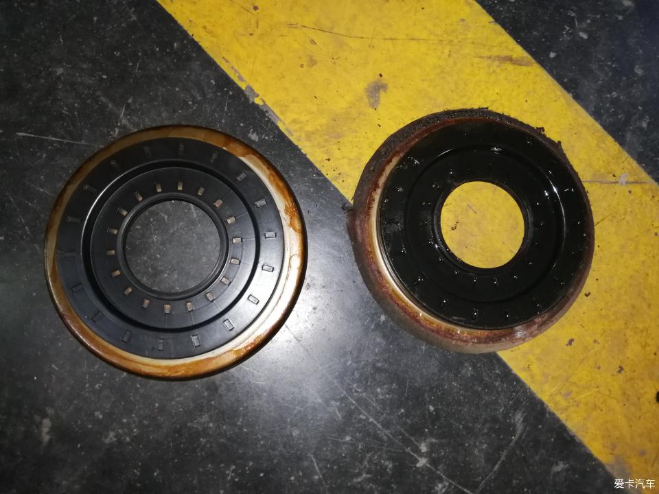

这就是今天更换的半轴油封
匈牙利产的奔驰半轴油封
进行更换安装即可。
