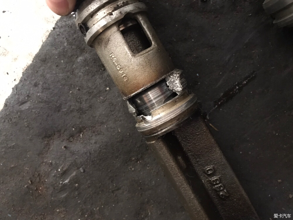

损坏的平行轴

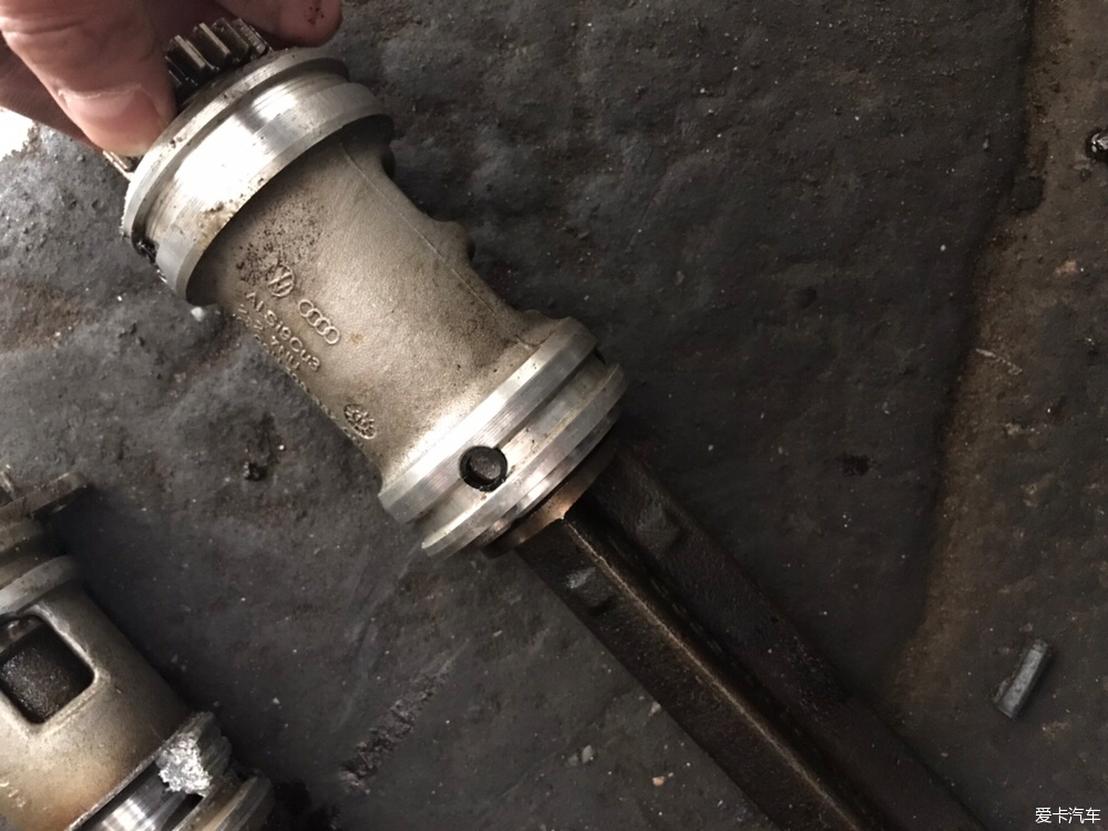

这是另一根平行轴,上面的孔里面是滤网,过滤机油的,损坏原因大概是滤网堵塞,上不来机油

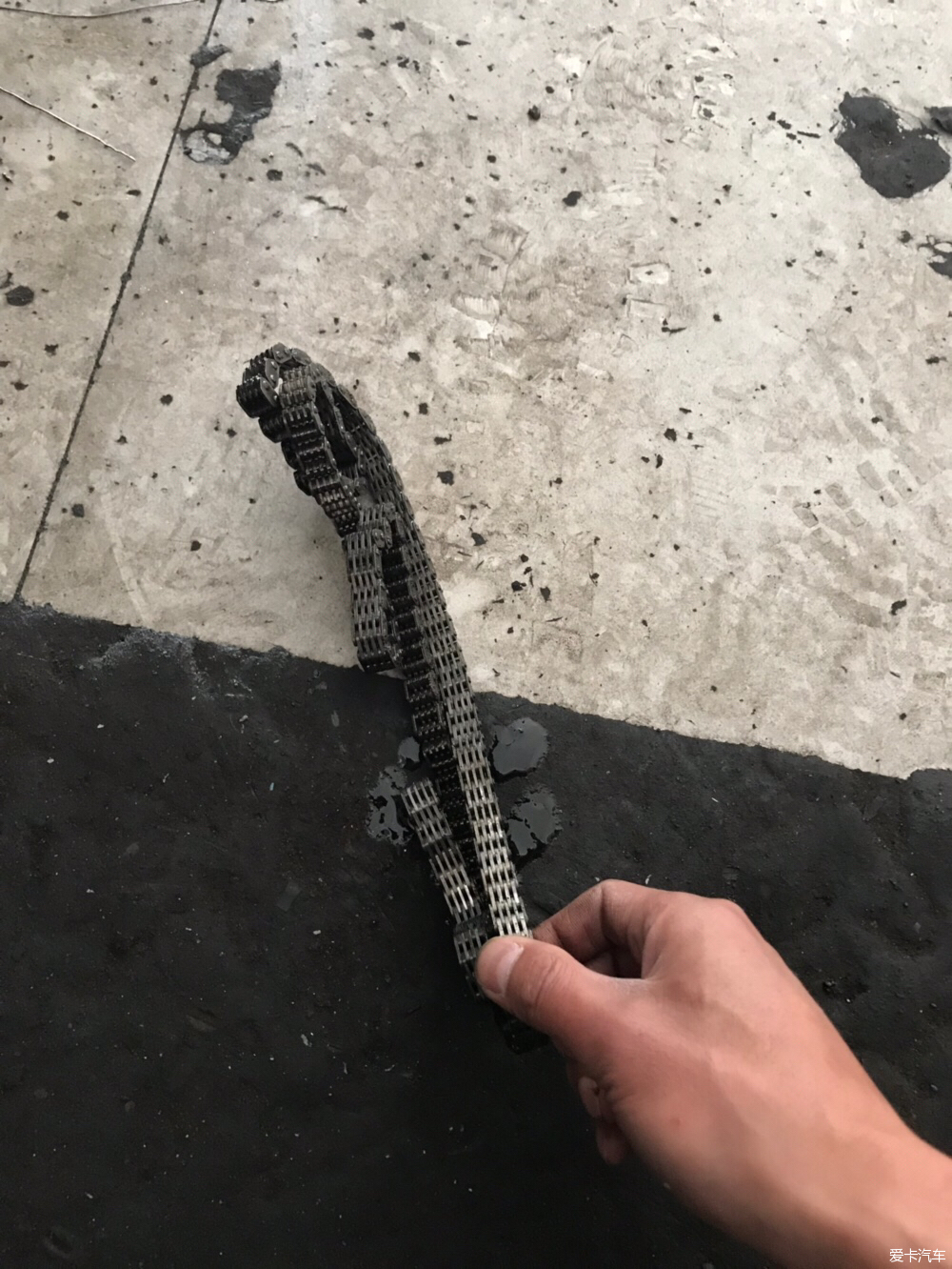

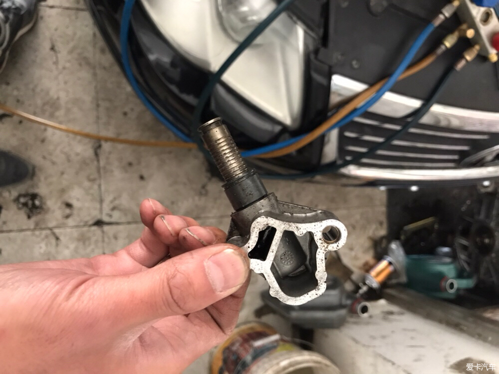

这是换下来的链条和油泵

张紧器+链条,有啥变化么?
估计你用的机滤可能有问题吧?
