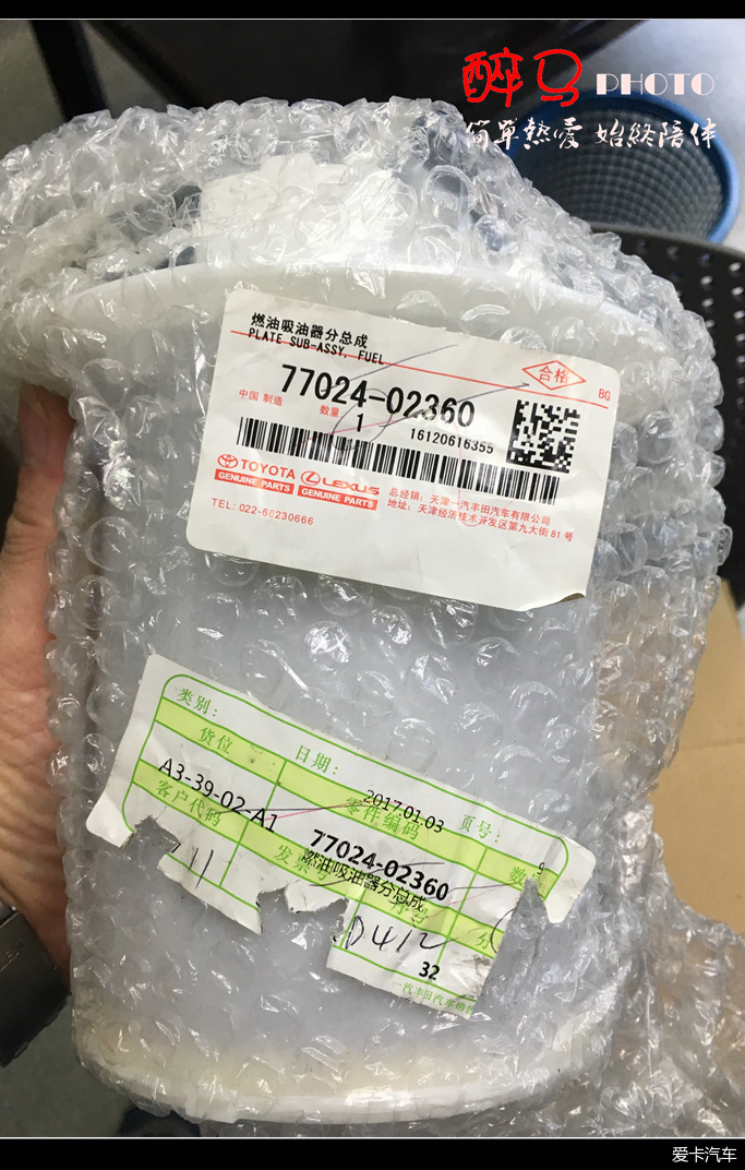

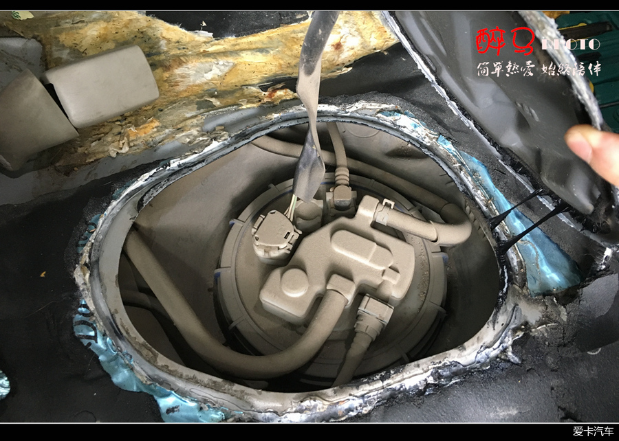

       不知不觉和她已经是第十个年头了,行驶了24万多公里,按照8万一换汽油滤的做法,又到了更换的时候了,京东早两年已经囤货好了,299买的。东哥家的“假”货一直很好用啊。

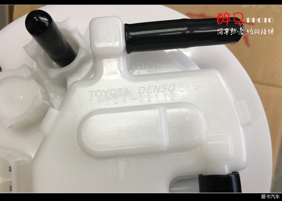

看编码。
发表于 2019-05-10 22:42    IP属地:未知
爱卡币+20
共获得爱卡币
电装出品!

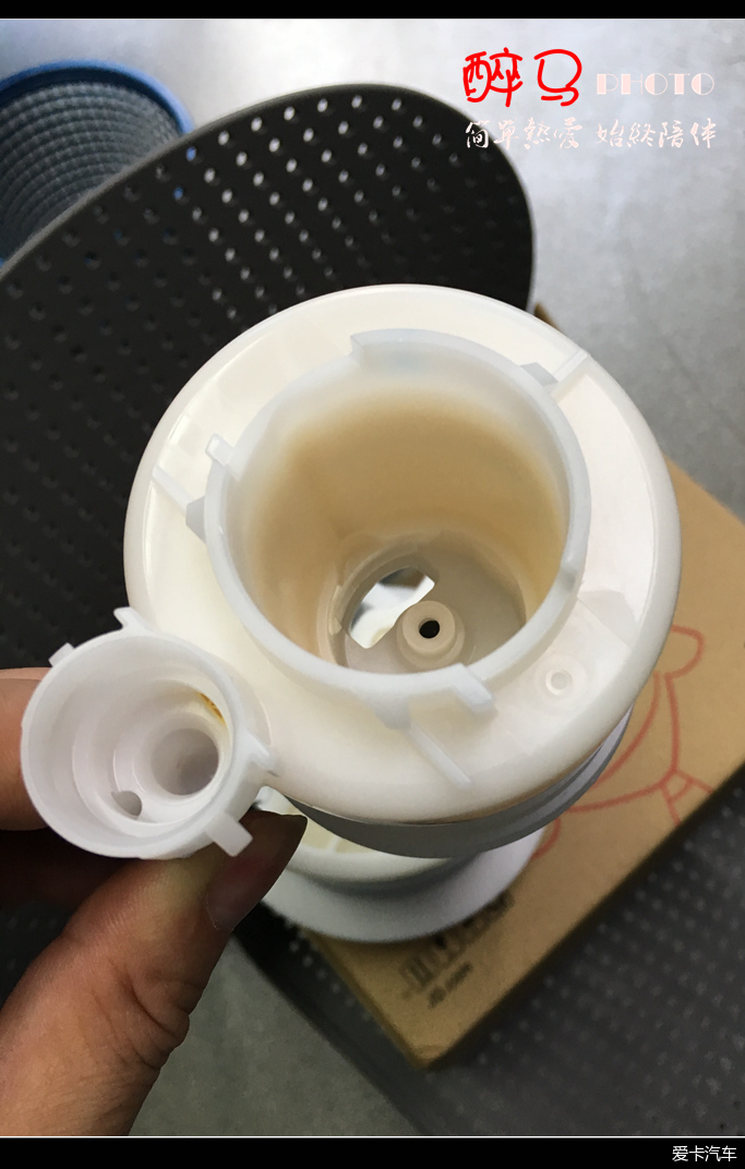

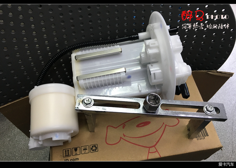

       可以单独更换这个滤芯,不需要更换整个滤芯总成,包括碳罐,不过也没多少钱,都换了安心。
发表于 2019-05-10 22:45    IP属地:未知
这个比我之前换的滤芯好像少点什么!看看我囤的汽油滤专用工具,派上用场啦。

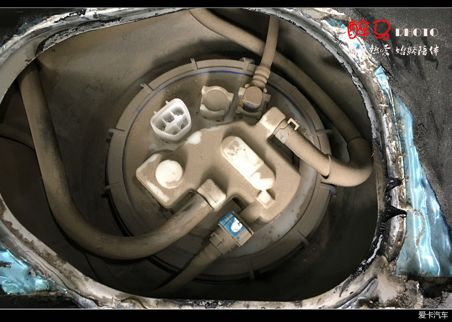

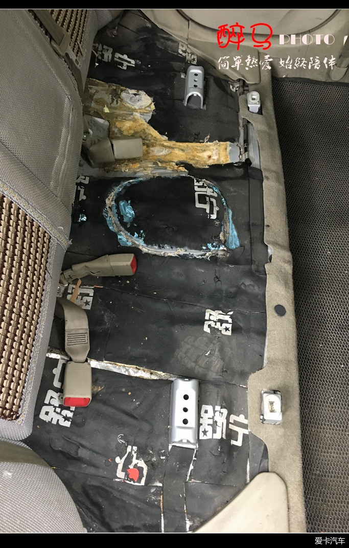

发表于 2019-05-10 22:46    IP属地:未知
开始,惨不忍睹是不是,那块是给侄女吐了奶,然后我拔掉了一块隔音材料。
发表于 2019-05-10 22:47    IP属地:未知
自己折腾过一次了!轻车熟路。
拔掉插头先。
