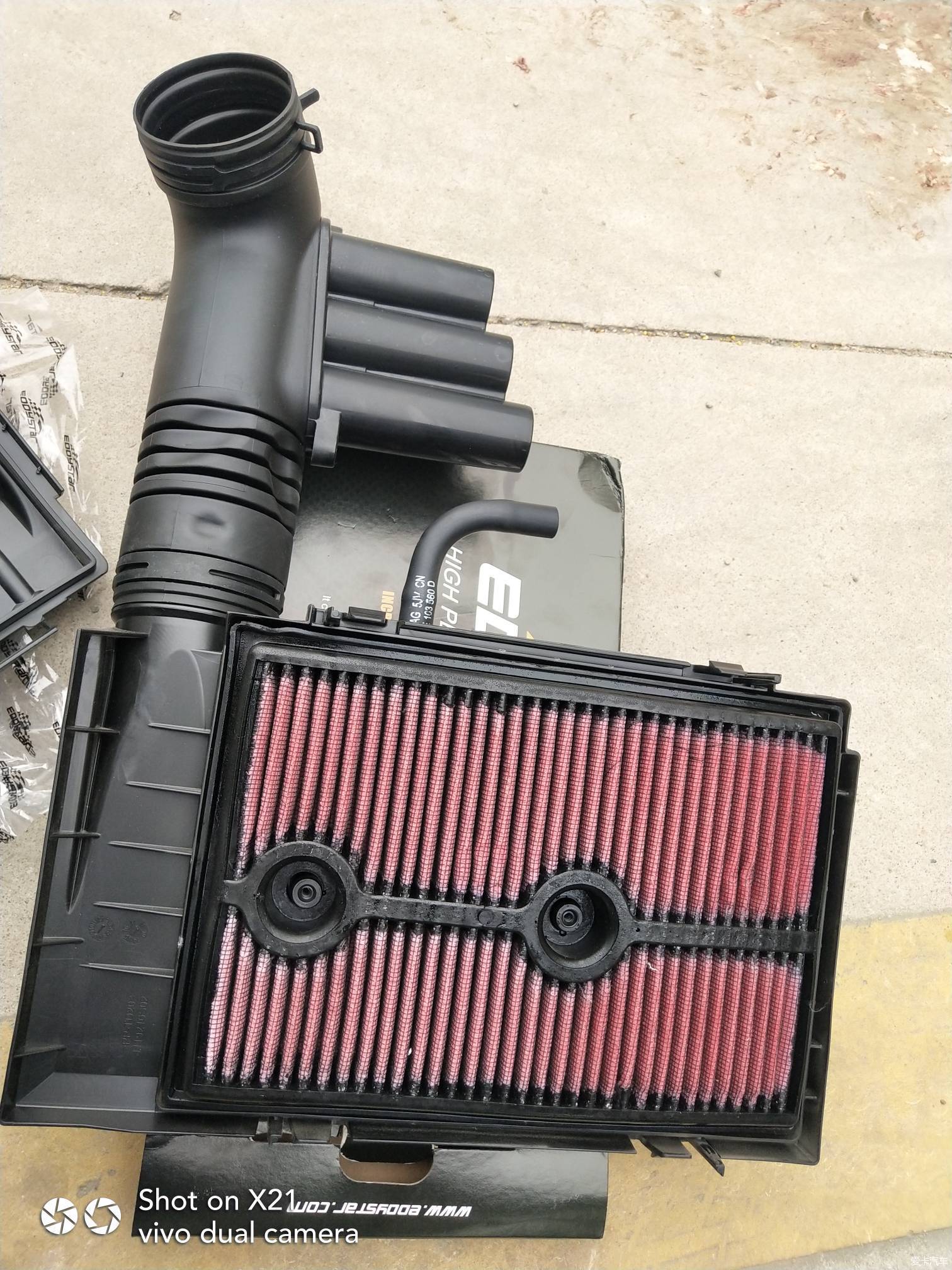

一转眼1w1了   眼看着到了更换空滤的时候了  本来想1w5换的    奈何五一回趟老家隔壁朋友鼓吹自己的车(思域车主)更换空滤(kn)后如何如何好       一开始没在意   个人不喜欢改装动力这块   瓦罐车  玩的就是个大空间  实用性   说到底还是穷    直到有一天  在某宝上看到高性能空滤就随手点进去看了看   从此就种草了   想想是要换的时候了   价格么自然比普通的贵   好在可以重复使用10w   一次投资10w受用    再说也能增加点动力   脑子一热  下单   才有了这次的帖子   给各位ea211机子的同学一个参考

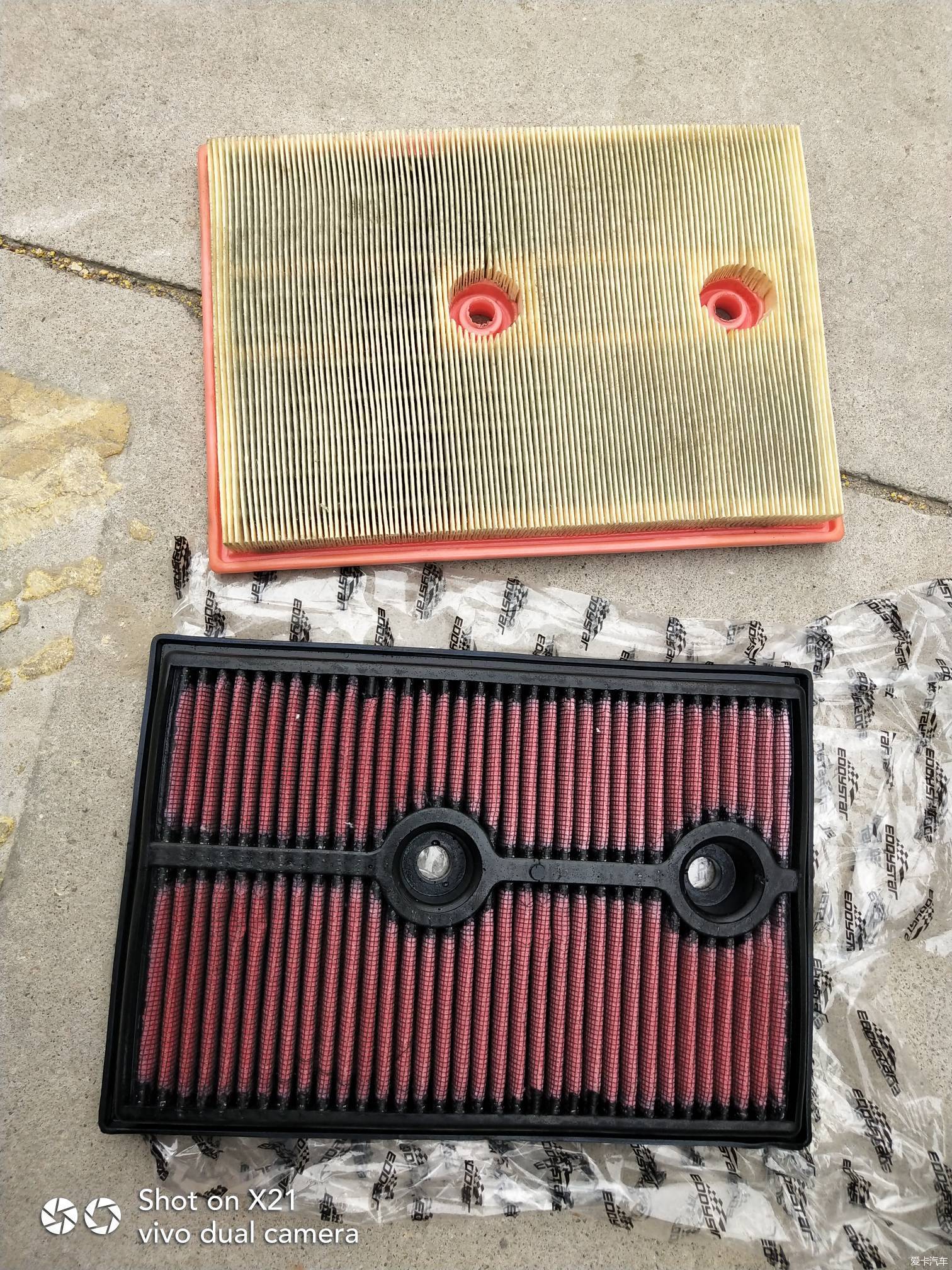

和原车空滤对比

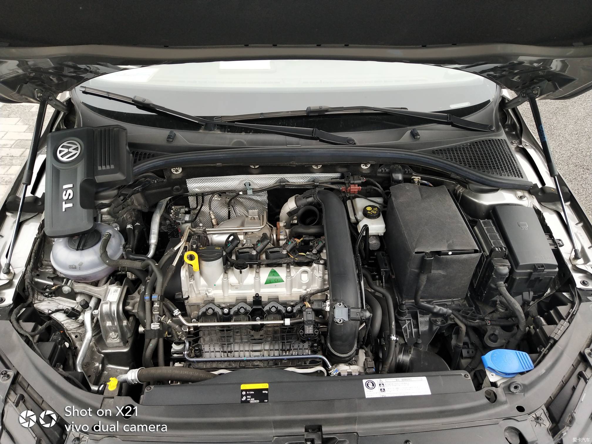

首先用大力钳  卡住   没有的同学可以用老虎钳

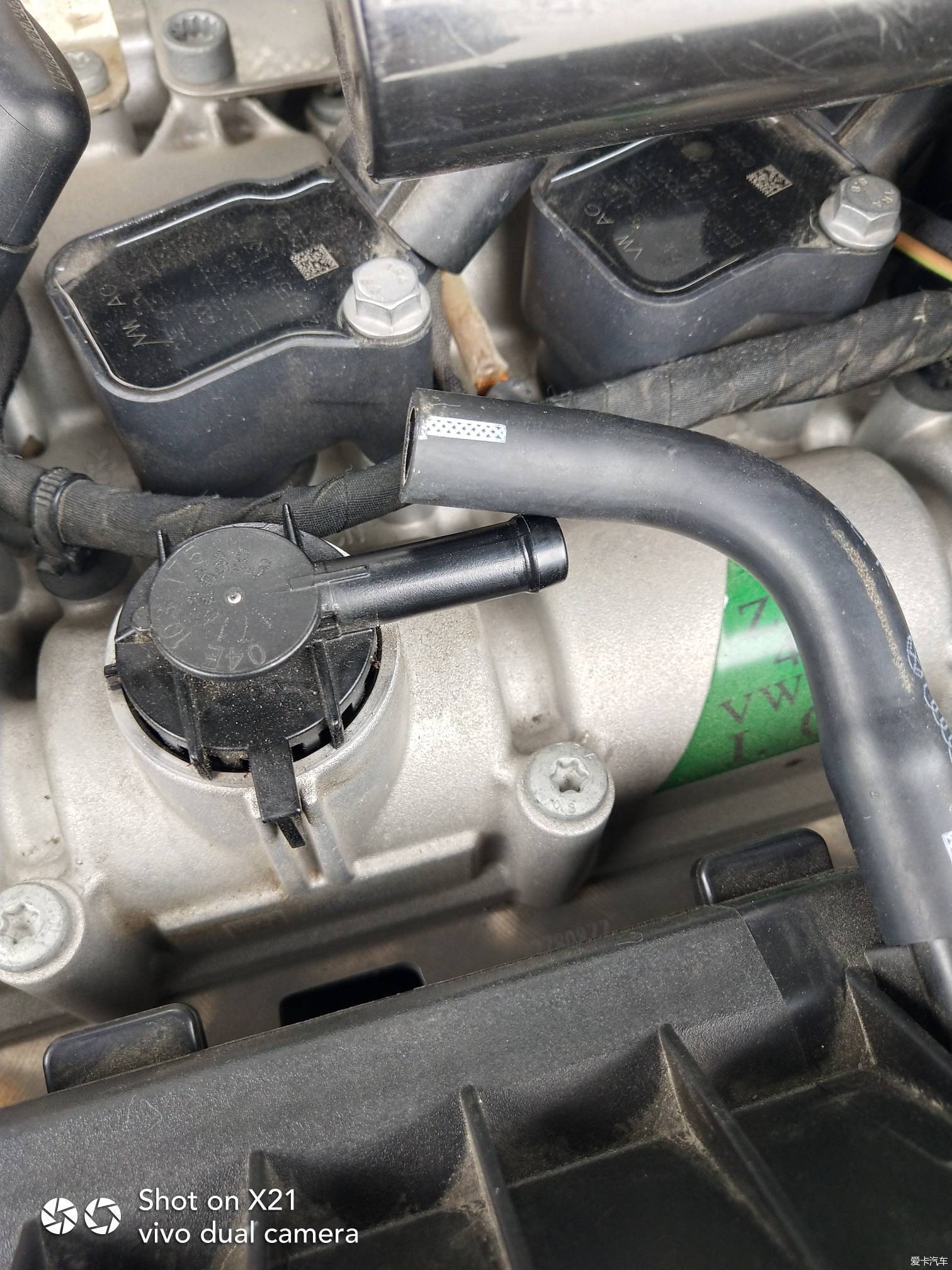

这里也要   卡住   先拔出来  后拔上图那里的

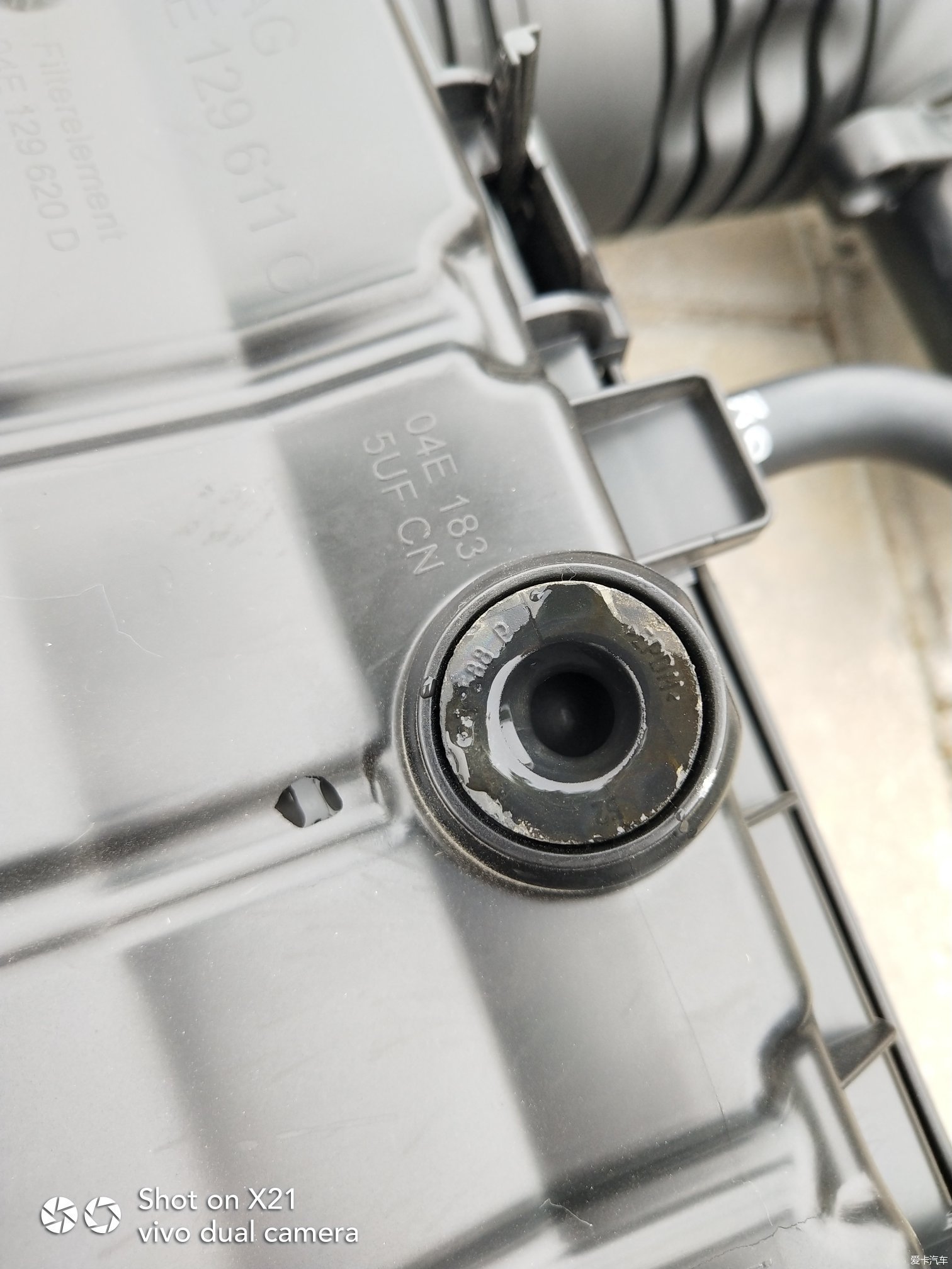

空滤盒子底下有3个橡胶扣子   对应的位置用力往上拔  不会坏    然后2个十字螺丝孔 拧松  2边共4个卡扣松掉就行了   对了多说一句拧十字螺丝的时候记得往倒退的方向拧一定角度  让螺丝和螺丝洞契合 方便拧在上一次的洞里  不会应为多次拧导致滑丝
这根关系也要拔掉
这个是空滤拿掉后的样子
3个凸起的圆点就是对应空滤底部的橡胶扣子
话说这个传感器为什么会有油呢
空滤底部
空滤正面   没错  是大众  把减配的一点一点找回来
这个是装好的样子   贴合原厂   以后10w靠你了

安装好后全景图  找亮点
