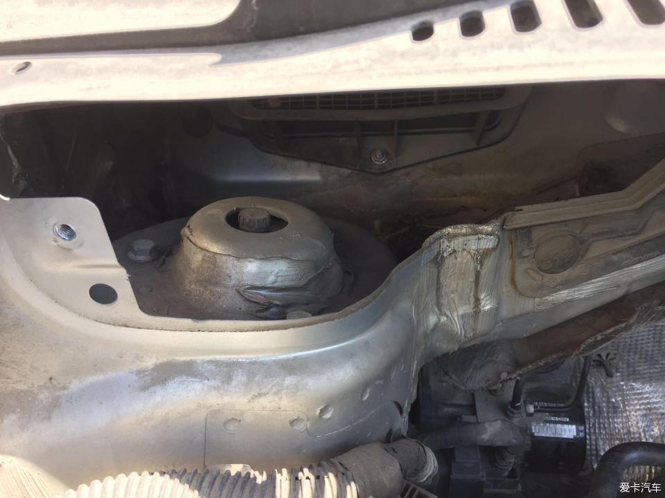

第一天就不顺利,不知为啥这台车雨刮总成和玻璃的粘结非常牢固,取不下来,尝试隔着雨刮臂拧螺丝,花了不少功夫
换另一侧时空间大了很多,没有困难

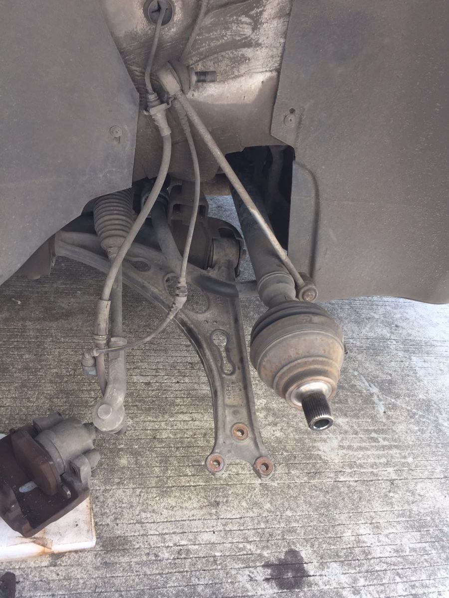

一通拆,减震拿下来了

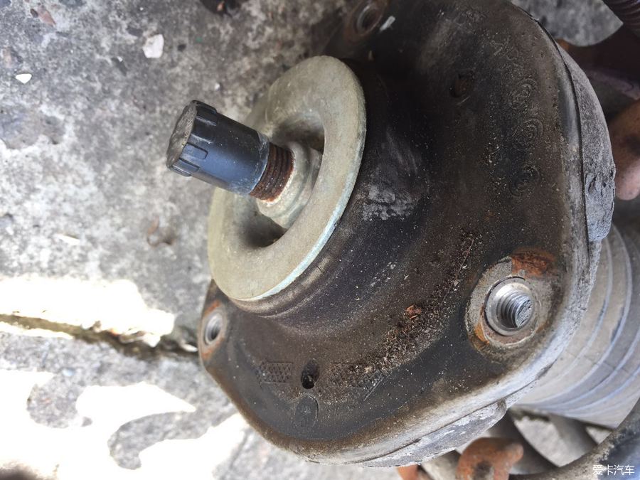

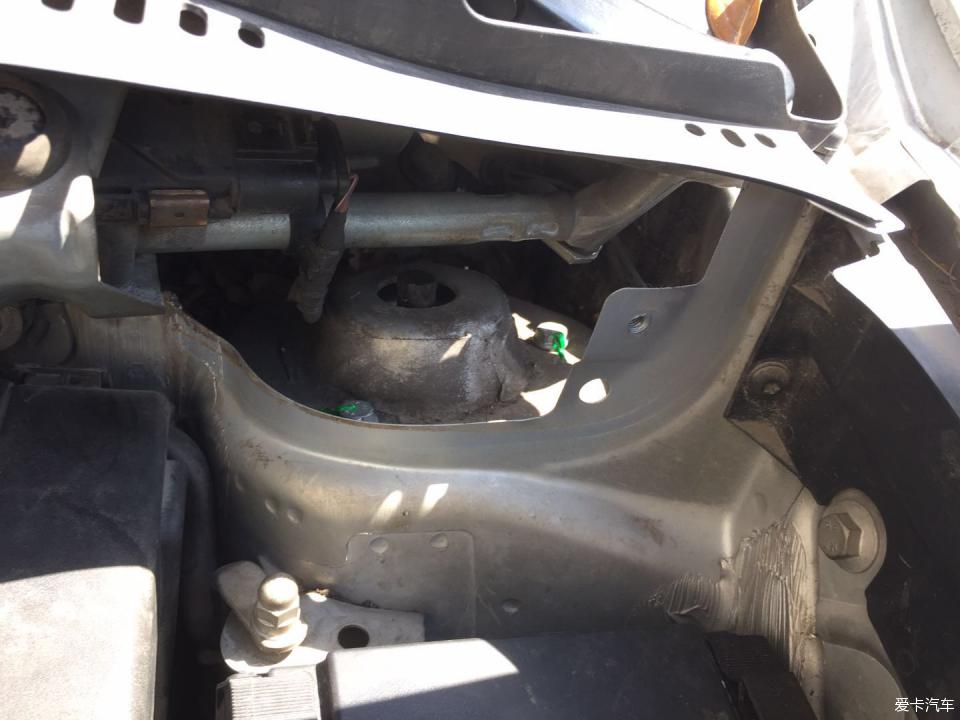

原厂的橡胶帽外面看没问题,但是一拉开就看见减震支柱螺纹部分已经生锈,看来还是应该换成被减配的圆形盖子更可靠

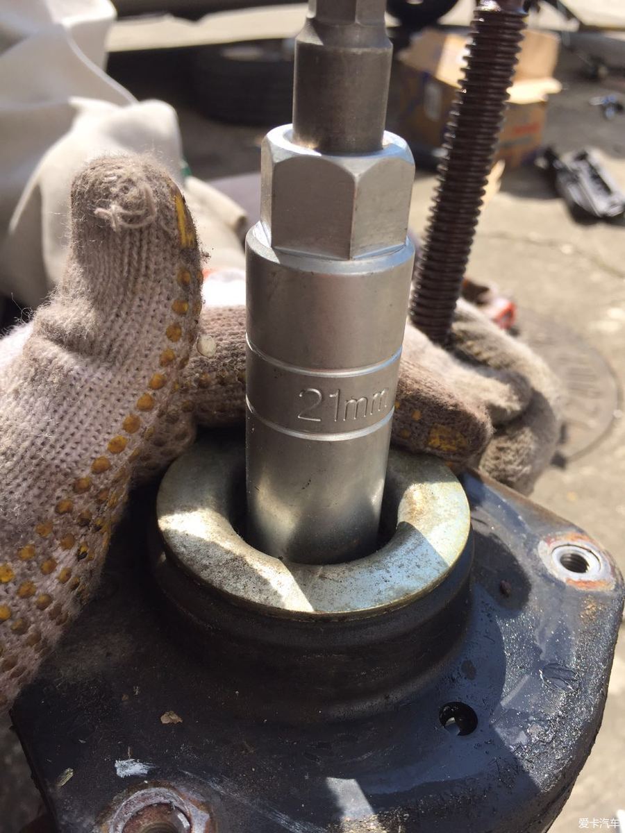

由于螺纹生锈,拆减震支柱上固定螺母时,螺母的自锁橡胶圈被划破,螺母拆不下,用刀一点点把破的橡胶圈弄掉才把螺母拆下。

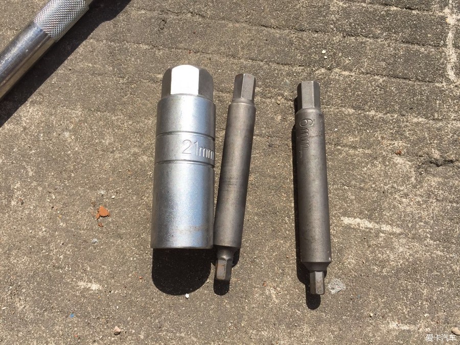

另一个值得注意的是原厂减震支柱内芯是7号六角,螺母是21号套筒,而新换的monore reflex的减震支柱内芯是6号六角,包装里提供的螺母是22号套筒。最后安装时选择了原厂规格的螺母。

由于减震带着刹车片很重,最好弄个液压千斤顶在底下托着调整,装连接杆球头螺母时也要调整高度,
还想到一个方法就是先把减震固定在车身上,三个螺栓固定,再把羊角和传动轴,下摆臂装上,最后再把减震柱插到羊角固定,不过这种方法没尝试过。

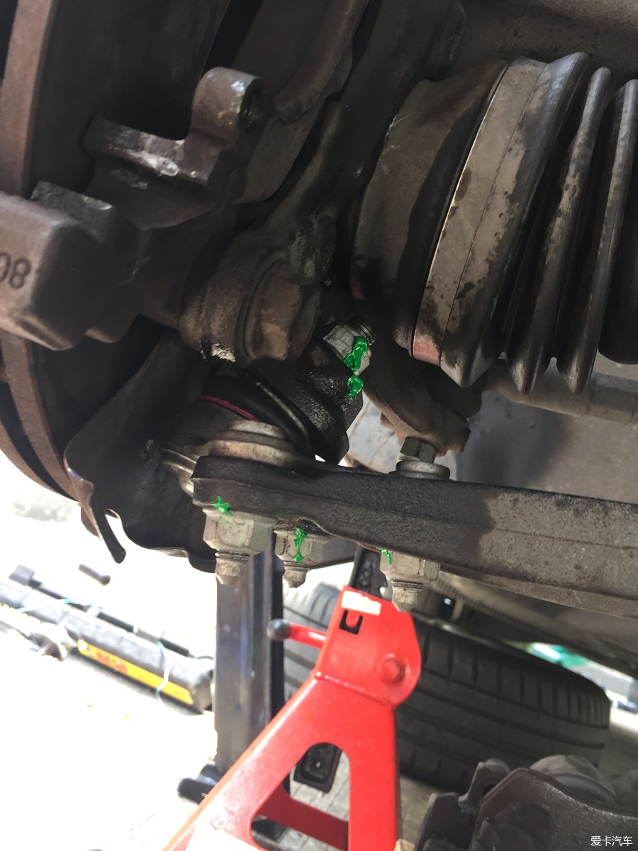

更新一下,过了快一个月,开始换自己的车

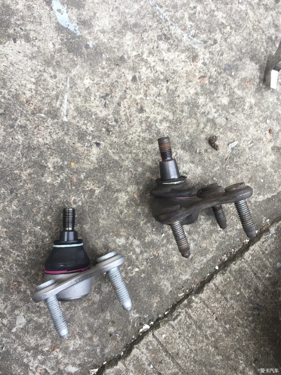

这次把主销换了,这个零件是2年半前买的,上次换减震时因为球头取出器不顺手没换成,那个拆转向拉杆球头可以,但是拆主销球头有点卡不牢,这次新买了一个球头取出器,很好用
主销拆下的样子
新的是4S买的,贵的一比,发现球头这类零件在4S都非常贵。
这次发现我的车传动轴和大螺栓连接处都有生锈迹象,第一次拆时原车这部位有很多润滑脂,拆过几次后润滑脂流失,这次又重新加了润滑脂。

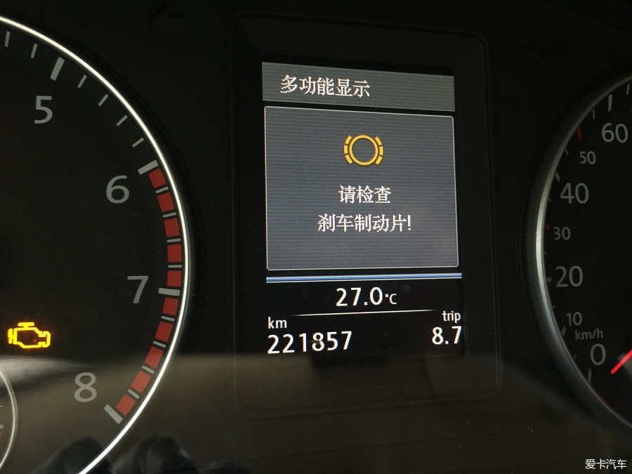

还顺便换了刹车片。
这次买的刹车片带报警线,做了根线把刹车报警恢复了,其实也用不上,就是小折腾。

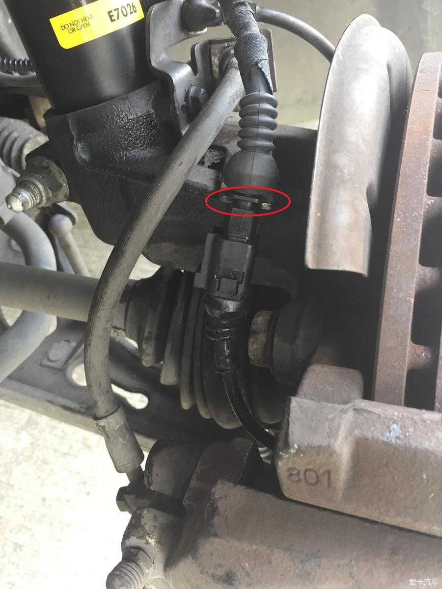

红圈内是原厂预留的线束卡口
原厂这里是一个卡口,线束一分二,一路轮速传感器,另一路刹车片,现在卡口被轮速传感器线束占用,刹车片线束只能用捆扎带固定
和以前装随动大灯时加的前水平传感器线束一起进入机舱
两根线,一根接地,另一个接仪表插头15脚
