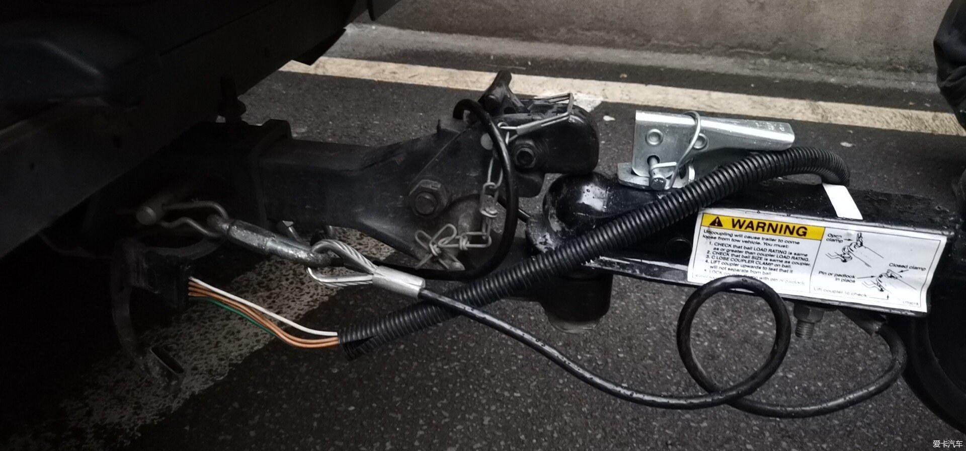

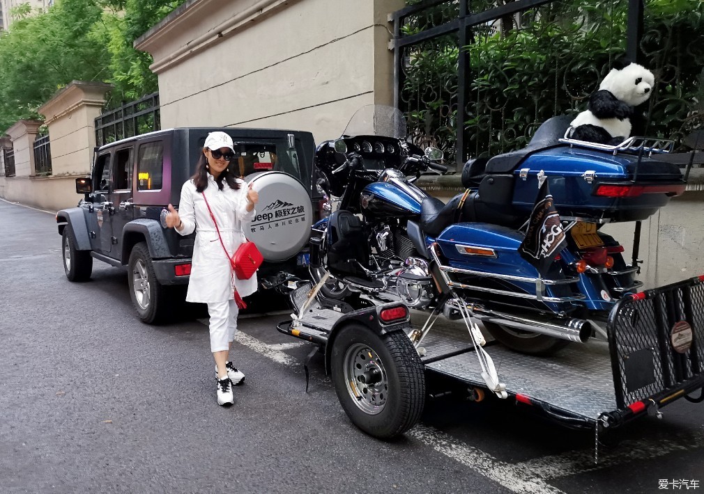

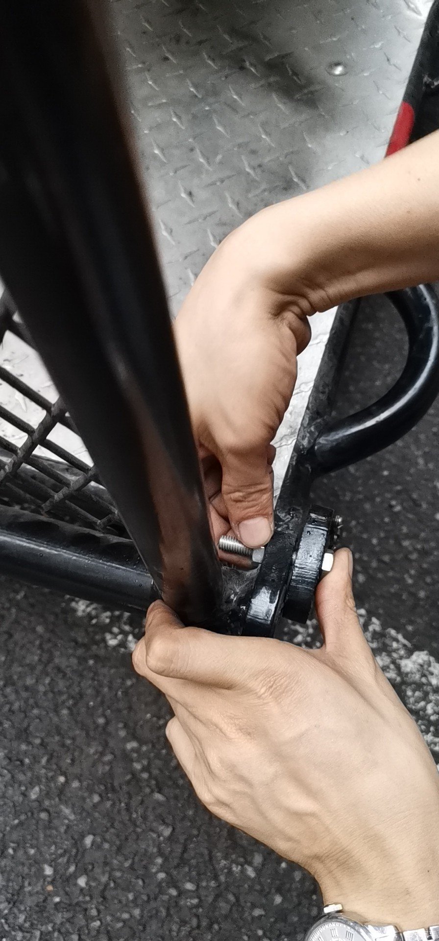

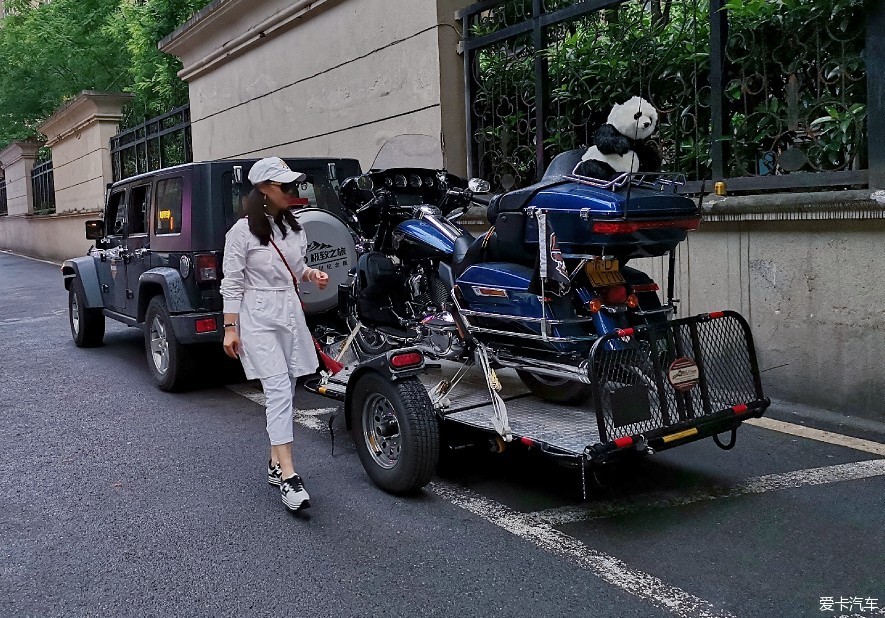

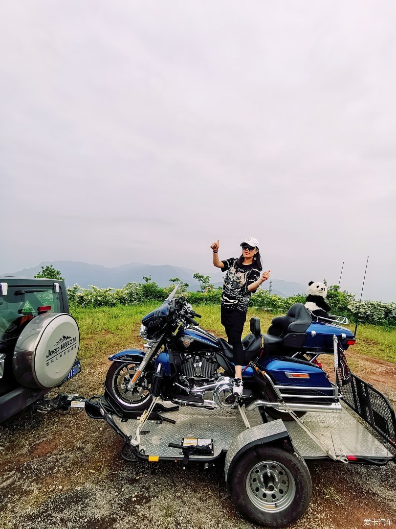

【第一次用拖板分享】感谢哈雷重庆戴维森售后服务部的远程指导,还要感谢Fred的耐心讲解,指出了好几个问题,否则这大过节的如果路上遇到一点小插曲还真是麻烦[捂脸]熟练工双拖挂车加上俩旅行车系加绑好不会超过20分钟,全程一个人。拖板放家里大半年了,今天第一次用在大家的帮助下差不多用了一个小时,下次就轻车熟路了[愉快]
来自 爱卡Android版 发表于 2019-05-03 01:06    IP属地:未知
现将大家提醒的几条分享一下,欢迎补充注意事项
【注意事项】
1.保险绳一定要连上, 先把上面那个卡销立起来卡住球头在办下来锁住。保险绳要挂在拖车钩上,防止脱钩。
2.不要绑保险杠,绑车架。主要是绑前面受力,最好绑发动机前面车架,后面绑后保险杠可以,主要是防止甩尾。
3.球头上打黄油。
4.设置摩托车运输模式:打开主电源后,马上关闭。然后同时按住左右转向灯2秒《感应钥匙要在旁边》,成功后 车辆警报器会响两声。

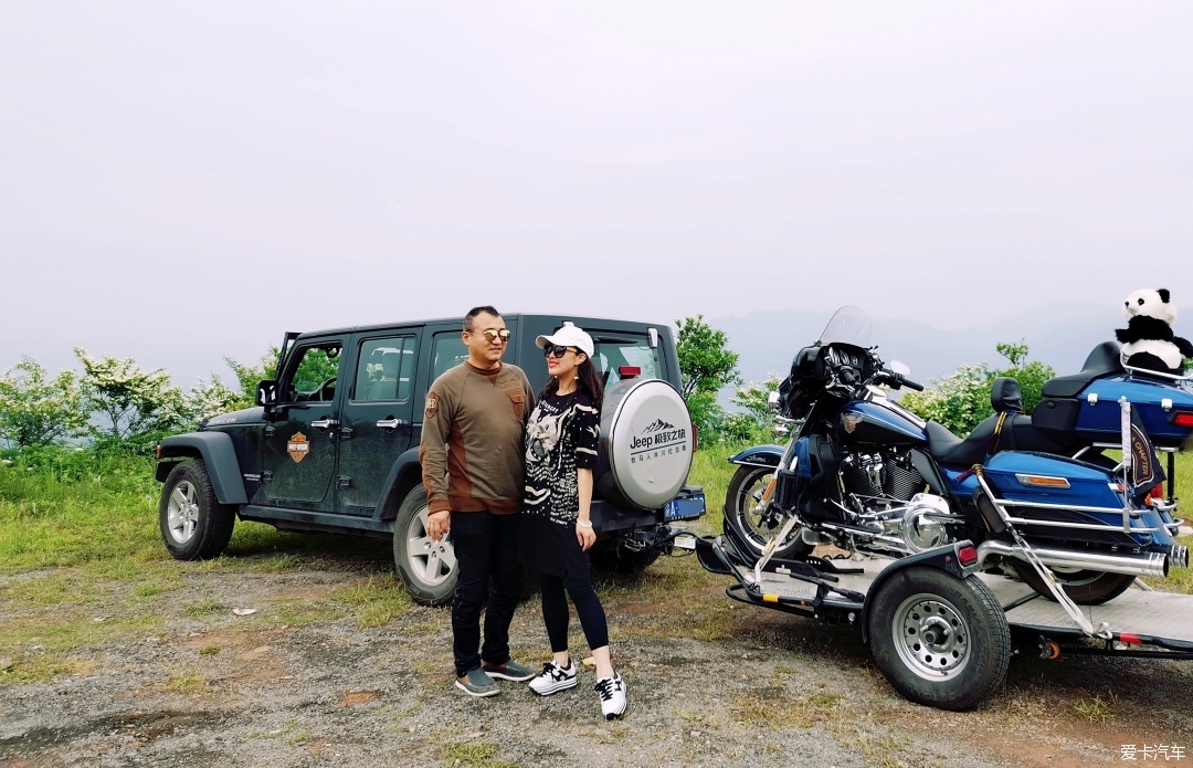

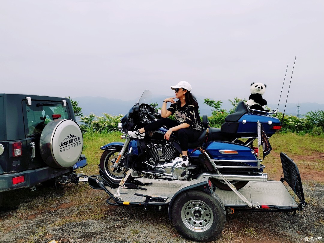

准备就绪,出发。五一错峰出行,一路畅通!
重庆高速禁摩,出去旅行配个拖板还是很有必要的,否则走国道太费时间了。
达到服务站吃晚饭

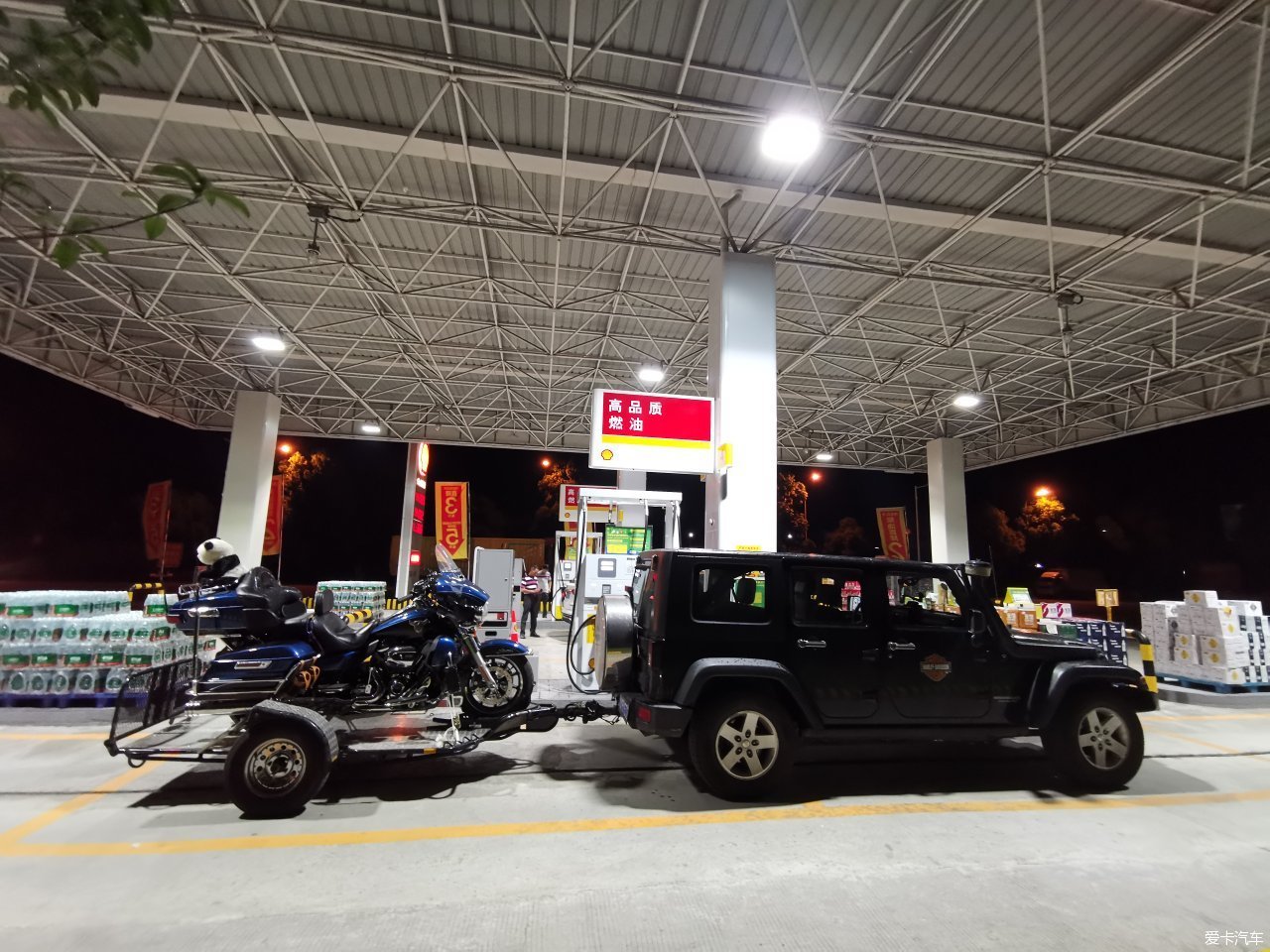

上山前加满油
摩托即便是在拖车上也不能提枪加油,那就手动来吧
