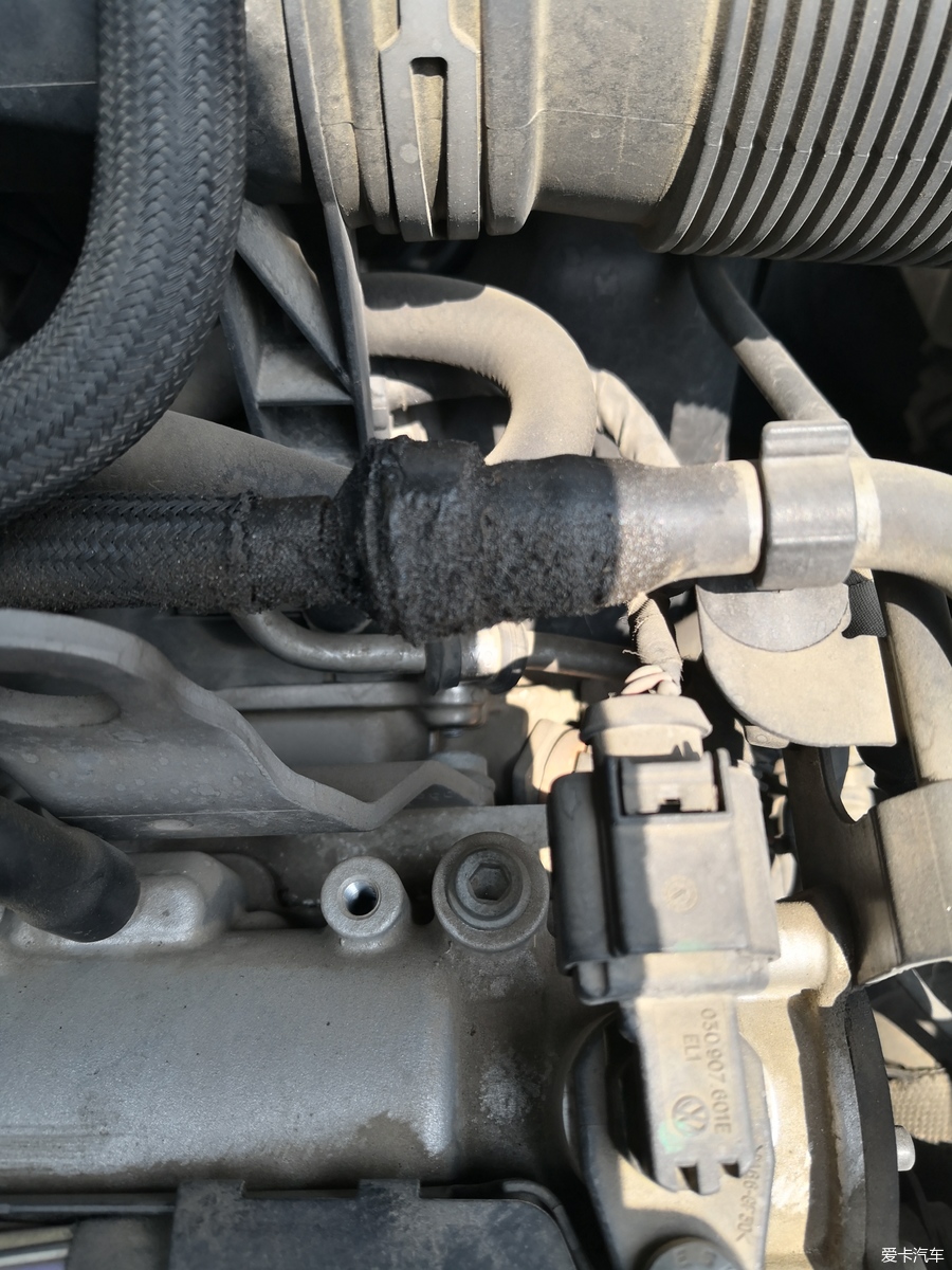

求助,这个是个啥
问题描述
今天去路边摊保养,发现发动机上面一个管子渗油,技工说是废气阀,找了一圈也没有卖的,是否有专家大神知道这是个啥,哪里能买到 谢谢啦

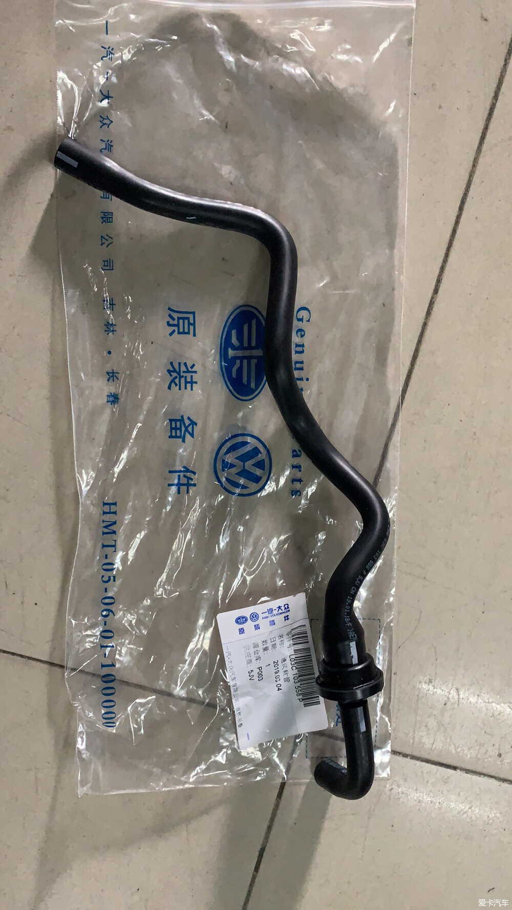

[piccard][mtip]是不是这个?[/mtip][/piccard]
来自 爱卡Android版 发表于 2019-04-27 15:35    IP属地:未知
车是高尔夫6旅行车,2011款,12.4万公里了

已被选为最佳答案
是不是这个?
发表于 2019-04-27 22:36    IP属地:未知
楼上图片资料详细
来自 爱卡iPhone版 发表于 2019-04-28 06:44    IP属地:未知
引用 Adder 于 2019-04-27 15:35:48 发表的回复
高旅好像容易坏这个。

引用 Adder 于 19-04-27 15:28 发表的回复
我刚换过,通风管单向阀,一汽大众的十几块钱。

来自 爱卡iPhone版 发表于 2019-04-28 15:38    IP属地:未知
单向阀汽配城都有买的15块钱
