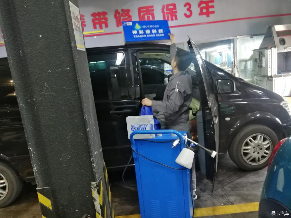

这就是那可视化空调清洗机了,拥有一个一下二个窥镜显示器,大的可供客户直面观看,而小的显示器是技术清洗时候所使用的。
小的显示器前部就是清洗机的药液喷洒头,带有一窥镜,在喷洒的同事窥镜一直成像工技术与客户观看清洗过程。

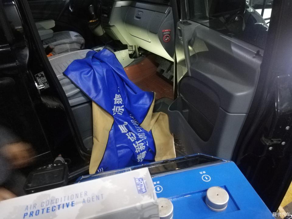

基本上准备工作已经做到了,这里是在副驾位置铺设防水布,毕竟是使用药液喷洒,难免会有水滴滑落,所以防水布的铺设就很有必要了!

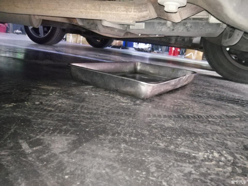

至于药液的归处就是这里了。空调系统的排水口,如果长时间不清晰的话拍出来的水污浊不堪!

蒸发箱清洗中,而空调排水口已经有清洗后的药液排出了。

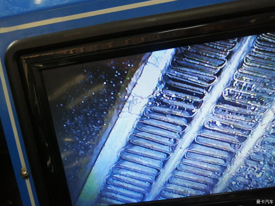

清洗前的窥镜大显示器呈现的蒸发箱内部照片,影响有点模糊,但是也可以看出蒸发箱并不是十分的干净,上面像是有一层锈迹之类的脏物粘膜。

清洗之后的空调蒸发箱照片,可以看到蒸发箱上黏连的脏物已经看不到了,说明此次清洗十分成功,又可以使用一年的空调了。
