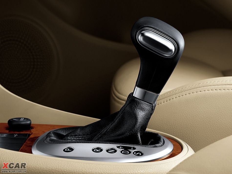

至于变速器的选择,上海大众还是很厚道的,手动变速器为大众A级车通用的MQ200型5速手动变速器,这款广为熟知的手动变速器广泛应用于从Polo到途安的几乎所有大众旗下A级车上。自动变速器则是大众大名鼎鼎的Tiptronic手自一体六速变速器。可以说这套发动机与变速箱的组合在大众多款车上得到应用,动力输出平稳,高效是组很稳定的成熟动力总成。
