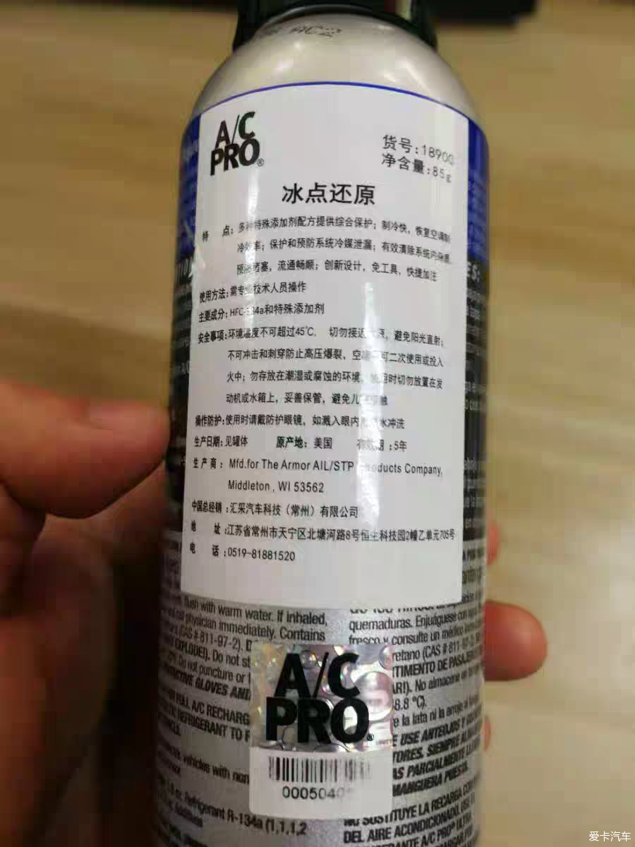

之前客服跟我说是美国进口我还以为他是忽悠我,然后去查了一下,还真是
言归正传,首先在使用之前,先打开车子的引擎盖,确认车子的冷却剂(冷媒)的型号是不是R134a,这个很重要。

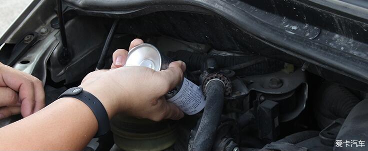

正式加注前将A/C PRO冰点还原汽车空调压缩机养护剂的瓶身摇晃30秒到1分钟左右,找到车子的低压管加注口,逆时针拧下密封帽。加注嘴对准加注口,稍微用力按压瓶身,大约1-2分钟,加注就完成。如过加注过程中产生漏气的声音,说明加注口没对准,需要对准之后再操作。加注过程中,正常的话加注过程中瓶口会产生一丝凉意,可以感受一下。
之后再用注射器(或者别的什么东西也行),滴一滴水在低压管加注口,观察一下是否有气泡,如果有的话,用A/C PRO冰点还原汽车空调压缩机养护剂的加注头顶入1秒后立刻拔出(有气体排出),然后再次用水检测没有气泡,说明气门芯确认关闭,吸干加注口水分,拧上低压阀芯盖帽,整个加注过程操作完毕。
加注完成之后,为了对比一下看看有没有效果,启动车子,打开空调至最低,再次测量车内空调出风口温度。加注30秒之后,空调出风口的温度为6.0℃,开出去驾驶一段时间之后,再次测试,出风口温度为2.8℃。
