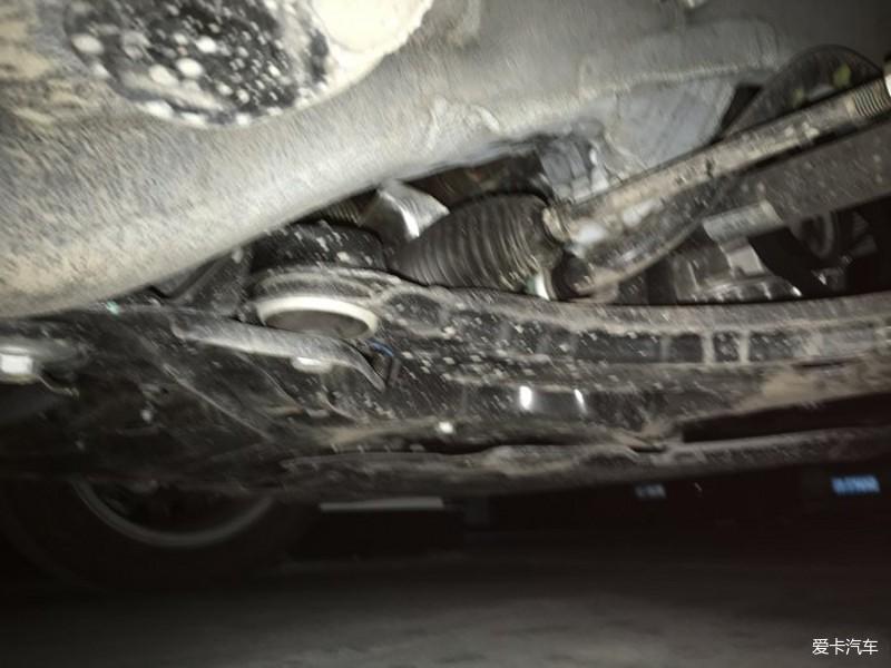

朗行是空调排的水吗?
问题描述
车辆行驶一段时间驻车后地盘下面会漏水是空调排出来的水吗?
请教一下各位车友吧,有经验的,可以帮忙解答并告知一下吗,坐等一下解答,谢谢
发表于 2019-04-19 06:43    IP属地:未知
正常现象,不必担心的。这是汽车空调在正常制冷过程中产生的冷凝水。制冷时,车内空气在空调箱内的蒸发器处急剧降温,空气中的水蒸气凝结成水并通过滴水管排出蒸发箱,直接滴到地面上。
